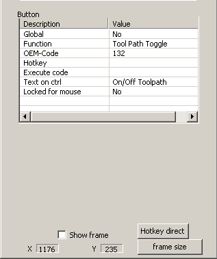

Добрый день . Подскажите можно ли как в маче отключить визуализацию УП ? так сказать чтобы не хавала ресурс ПК.
Argentum47
Сообщения: 785
Репутация: 110
Откуда: Саратов
Re: настройка mach3
Сообщение Argentum47 »
KOOL писал(а):Добрый день . Подскажите можно ли как в маче отключить визуализацию УП ? так сказать чтобы не хавала ресурс ПК.
да, но по-моему в оригинальном скринсете такая кнопка отсутствует и её надо добавить через любой редактор (machscreen).
Вот её код и название функции, можно просто удалить окно визуализации, но не уверен перестанет ли программа её просчитывать в таком случае. Можно установить скринсет где кнопка уже есть, здесь в разделе есть тема Михаила Юрова, который делал такой скринсет.

В оригинальном можно отключить. Вроде на последней вкладке, где настройки. Внизу слева. Посмотрите.

F2DVasek писал(а):В оригинальном можно отключить. Вроде на последней вкладке, где настройки. Внизу слева.
Да действительно, во вкладке Diagnostics прямо над RESET'ом есть переключатель toolpath on/off. Однако же удобнее держать его на главной странице, если часто делаешь большие УП.

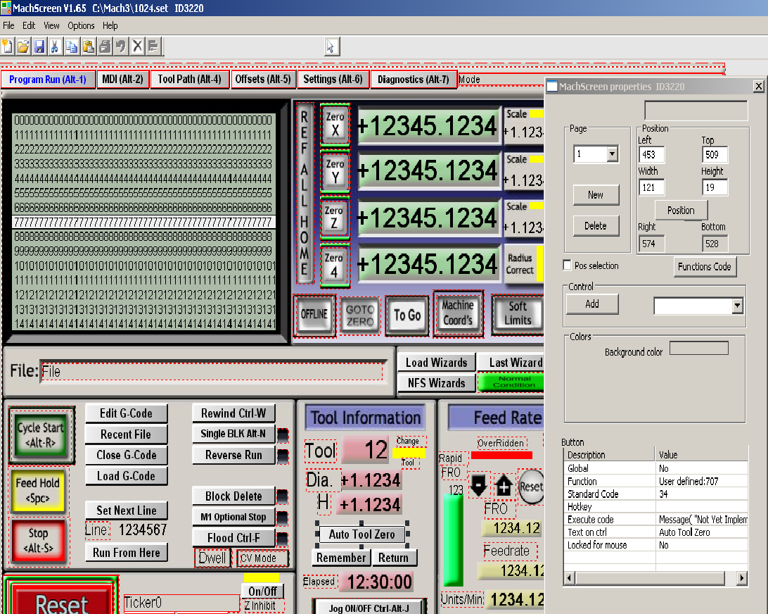

Подскажите код кнопки для назначении горячей клавиши Auto Tool Zero?Смотрел здесь http://www.machsupport.com/Mach3Wiki/in ... EM_Buttons не нашёл.
Argentum47
Сообщения: 785
Репутация: 110
Откуда: Саратов
Re: настройка mach3
Китайский мастер писал(а):Подскажите код кнопки для назначении горячей клавиши Auto Tool Zero?Смотрел здесь http://www.machsupport.com/Mach3Wiki/in ... EM_Buttons не нашёл.
34, там должен быть скрипт, в интернете и на форуме есть куча его вариантов. Я себе делал 10 таких кнопок под разную толщину материала, который чаще всего использую.

34 не то что то не тот код

Китайский мастер писал(а):34 не то что то не тот код
открой редактором скинов machscreen оригинальный скринсет, нажми на "auto zero tool" и посмотри что там прописано. Однако надо понимать что кнопка-скрипт без самого скрипта не работает.

Argentum47 писал(а):Однако надо понимать что кнопка-скрипт без самого скрипта не работает.
Скрипт установлен и работает при нажатии "auto zero tool" мышкой.
Вся затея в том что делаю пульт для Mach3 из беспроводной клавиатуры как назначить эту кнопку не понимаю.
machscreen открывал все равно не разобрался,для назначения клавиши нужен OEM код то что выдает machscreen 34 пробовал не работает.
Кнопки Start Stop пауза Reset устанавливаются без проблем.
горячую клавишу через machscreen надо присвоить кнопке, никакой код не нужен. На скриншоте под параметром стандарт кода есть строка "Hotkey"

Все получилось работает.
