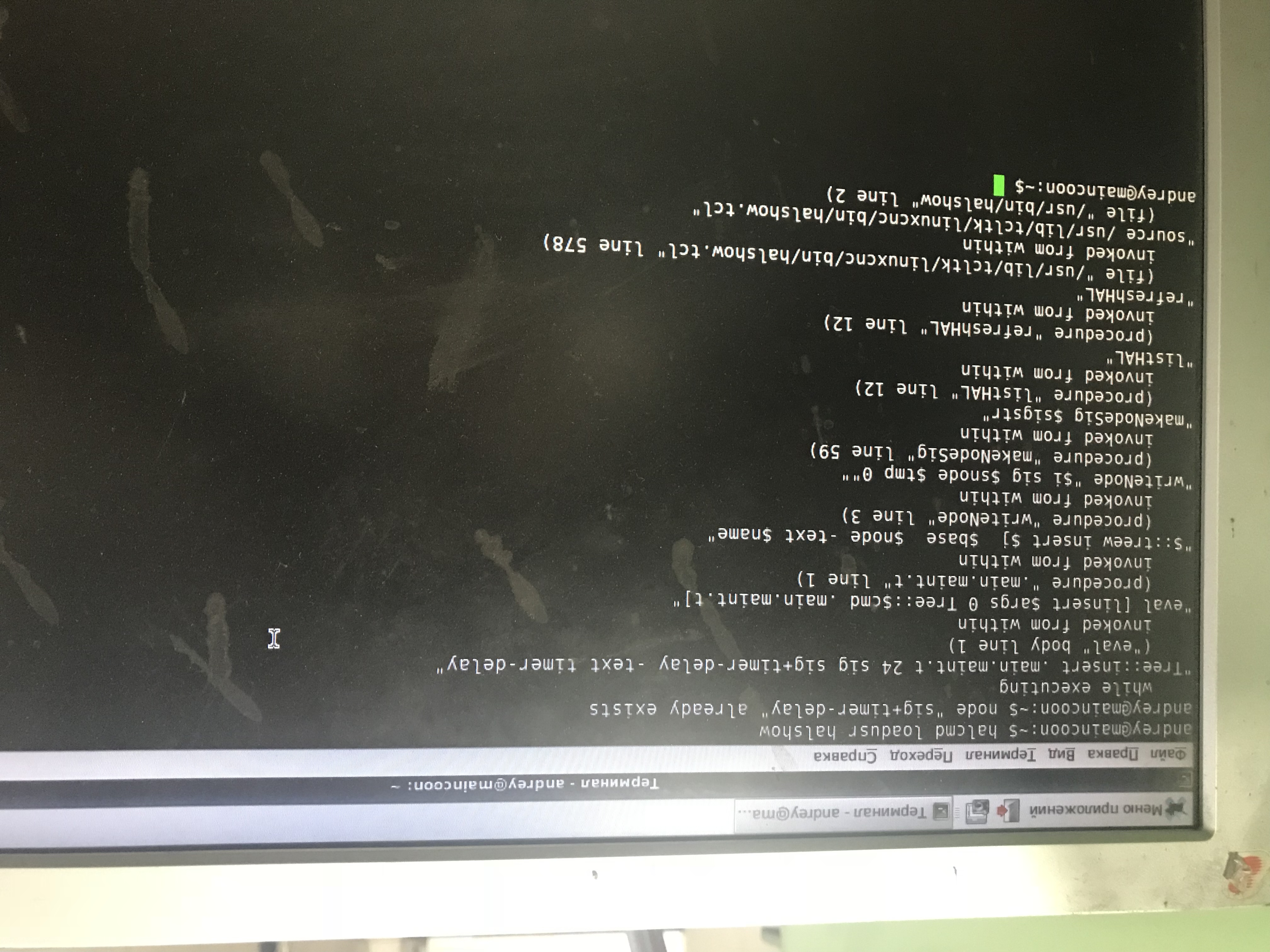

botcman писал(а):Попробовал. Написал No such file or directory
Не экономь буквы - покажи всё сообщение полностью. :)
botcman
Сообщения: 532
Re: AG250CNC
Сообщение botcman »
Вот. Интернета нет, поэтому фото.
60BA7A92-EE03-4056-B78F-ABBAF524A0A6.jpeg (4058 просмотров) <a class='original' href='./download/file.php?id=143388&mode=view' target=_blank>Загрузить оригинал (2.64 МБ)</a>
Re: AG250CNC
Так это совсем не "No such file or directory"...
Команду надо давать при запущеной linuxcnc.

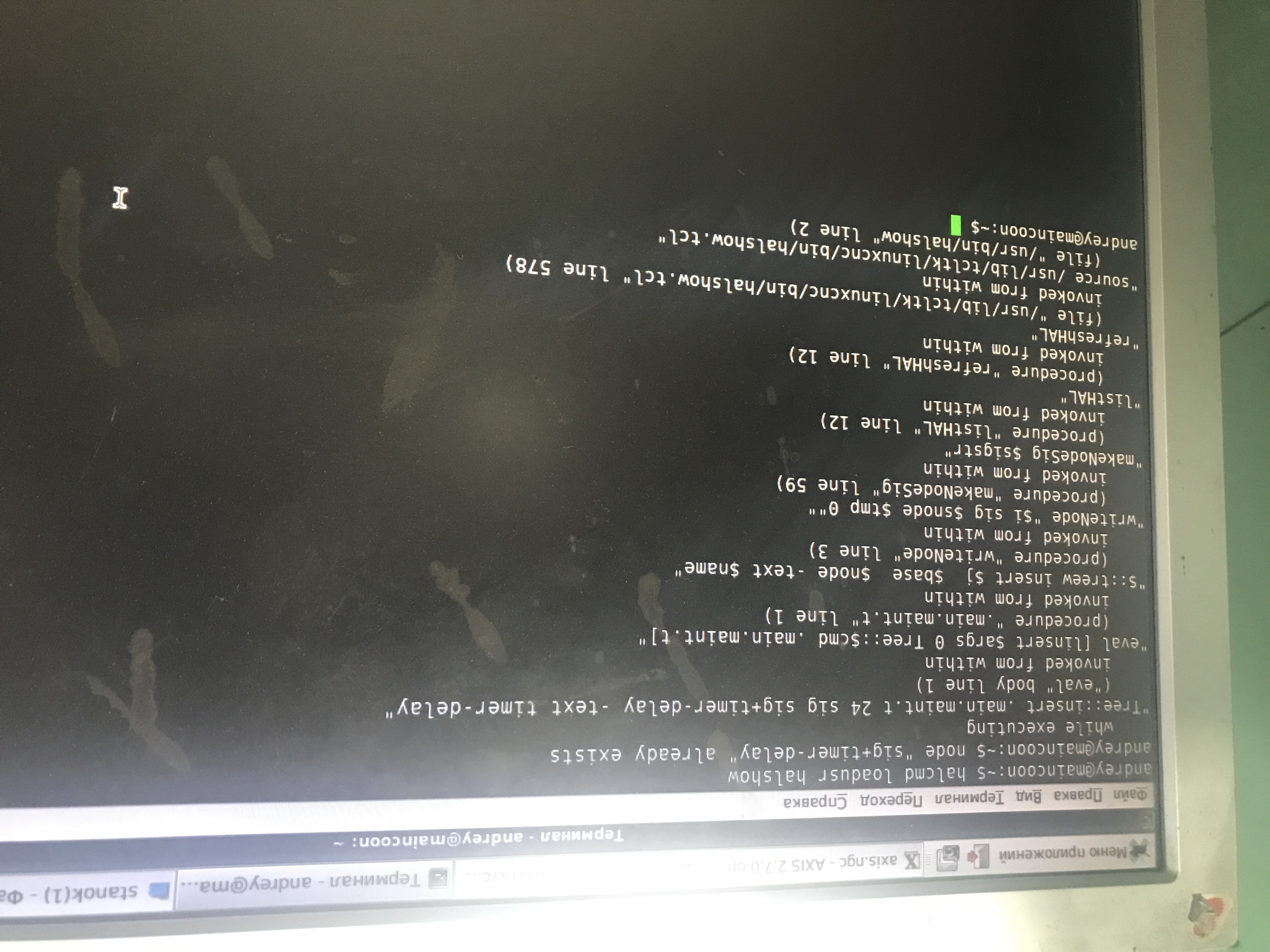

Походу ошибся первый раз в написании команды. Вот запустил.
image.jpg (4046 просмотров) <a class='original' href='./download/file.php?id=143397&mode=view' target=_blank>Загрузить оригинал (2.05 МБ)</a>
Re: AG250CNC
В HAL что-то с именами сигналов/пинов намудрил...
Покажи весь вывод команды "halcmd show". Только сразу предупреждаю - фотки и картинки смотреть не буду, как-нибудь изловчись скопипастить весь текст и запостить сюда именно как текст. :)

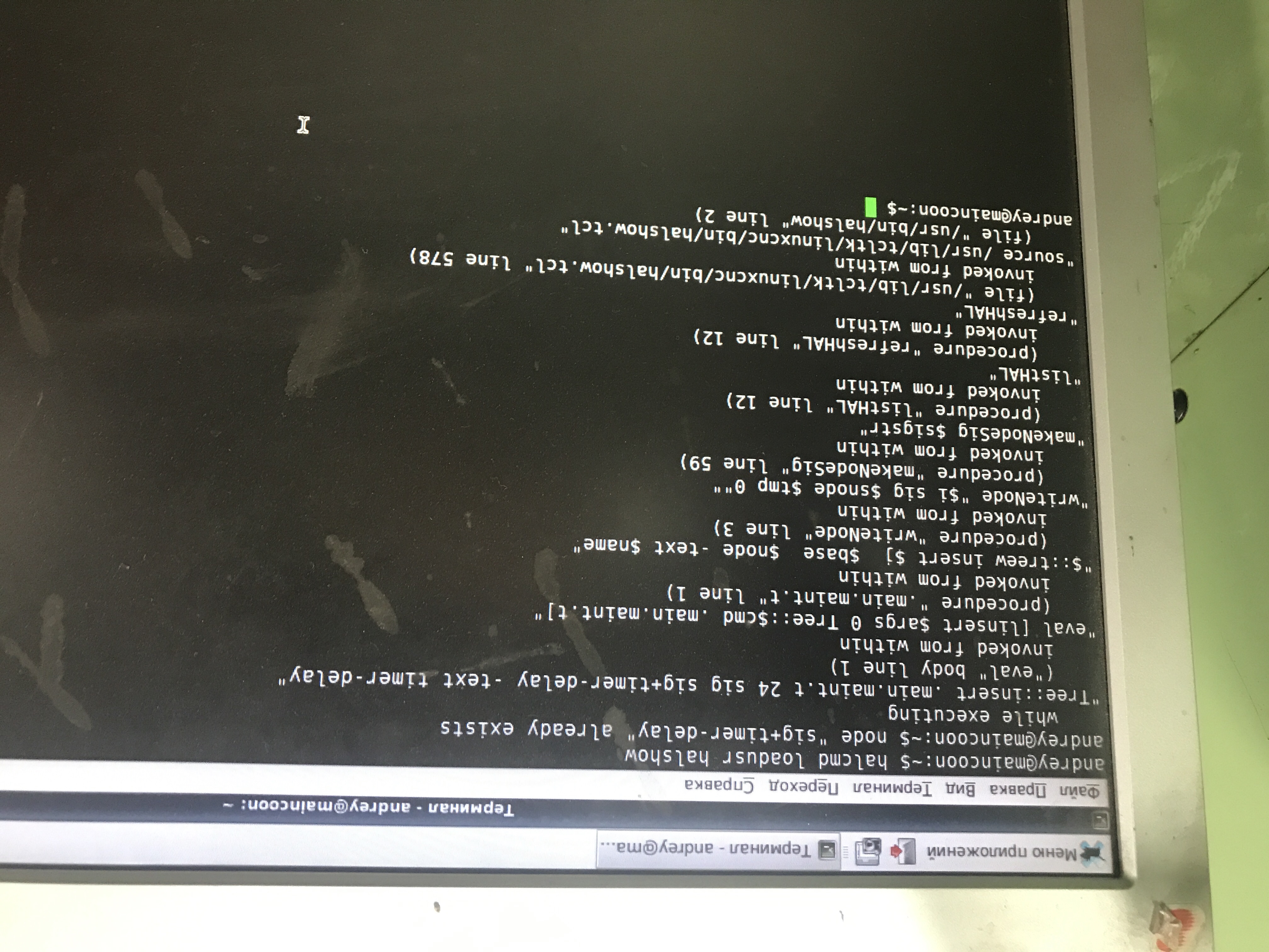

botcman
Сообщения: 532
Re: AG250CNC
Сообщение botcman »
Это все, что он выдал. Странно, картинки вверх ногами на компе, на телефоне нормально.
Re: AG250CNC
botcman писал(а):Это все, что он выдал.
Прочитай #225 внимательно! Особенно второе предложение. ;)

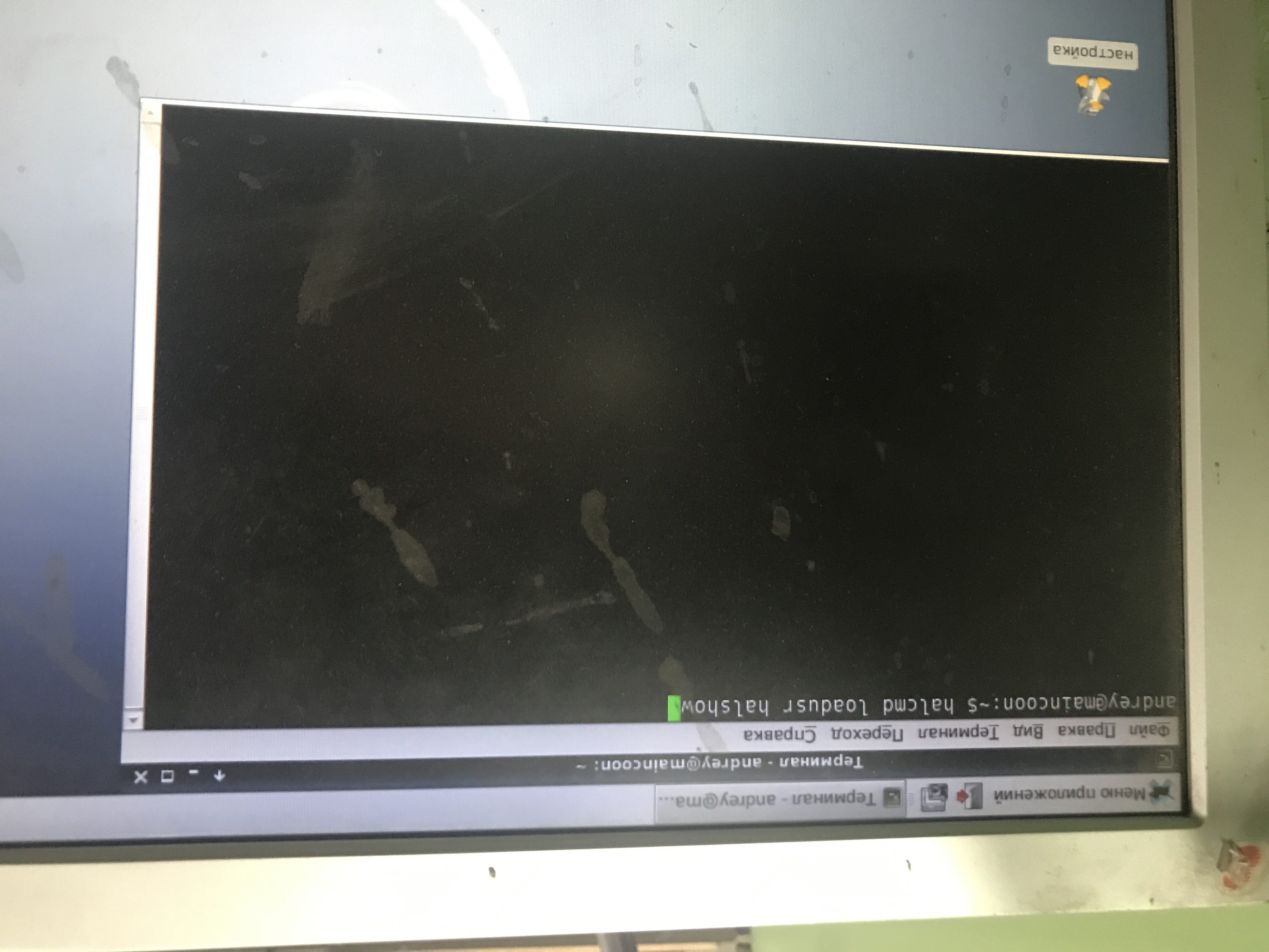

Прошу прощения, но не совсем понял вопрос. Что конкретно нужно сделать? Набирал команду halcmd loadusr halshow
Re: AG250CNC
UAVpilot писал(а):Покажи весь вывод команды "halcmd show".

Re: AG250CNC
Я конечно понимаю, что "чукча не читатель", но не до такой-же степени!!! :pssdoff:
Последняя попытка:
halcmd show

botcman
Сообщения: 532
Re: AG250CNC
Сообщение botcman »
Вот, сделал как сказали.
Re: AG250CNC
Похоже проблема в именах сигналов timer-delay и timer-delay.1 - halshow не любит, когда имя сигнала одновременно является и именем узла в дереве. Переименуй timer-delay например в timer-delay.0
