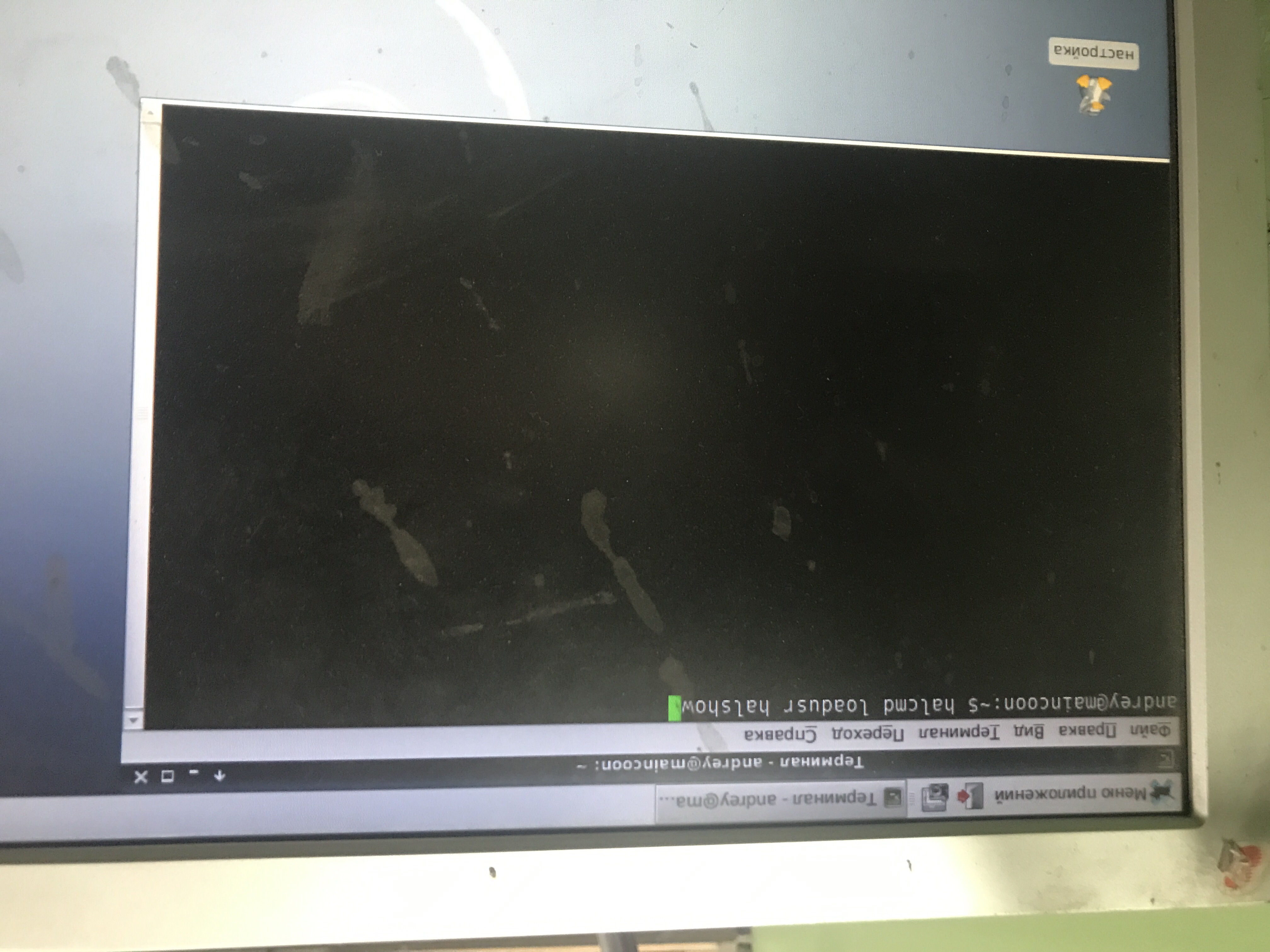

Прошу прощения, но не совсем понял вопрос. Что конкретно нужно сделать? Набирал команду halcmd loadusr halshow

Re: AG250CNC
Я конечно понимаю, что "чукча не читатель", но не до такой-же степени!!! :pssdoff:
Последняя попытка:
halcmd show
:hehehe:
botcman
Сообщения: 532
Re: AG250CNC
Сообщение botcman »
Теперь понял, спасибо.

Алилуя!!! Заработало.

Понял, попробую.
botcman
Сообщения: 532
Re: AG250CNC
Сообщение botcman »
Подправил, нов се равно не открываются установка Хал и не работает смазка шпиндельной бабки.
