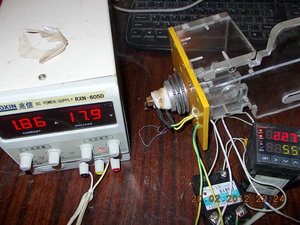

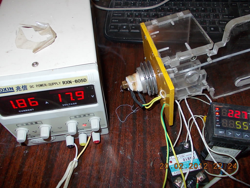

Re: Свой 3D принтер
aftaev, расскажи как ты сделал нагреватель??? Я тоже принтер хочу :)
Re: Свой 3D принтер
Взял старый фен ОЖП, выдрал от туды нихром, подключил к БП 12в. Примерно прикинул сколько нужно отрезать при 12в чтоб нитка красная был, но не шибко.
Голова из Ала выточена была (ранее фотки выкладывал). Намотал для изоляции пару витков на Ал тефлон (продается для станочко для запайки пакетов, атакже где продают ПВХ оконный профиль). Наматал нихрома. Для теплоизояции взял асбестошнурок (он применяется в сальниковой набивке - полно его на рынках). И все замотал ФУМом. Все.
Можно попробовать приделать нагреватель от паяльника.

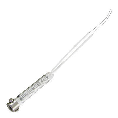

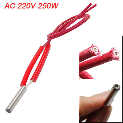

Есть идея как сделать легкую голову, можно хоть многоцветную. Но нужен ТЭН на 12-24в примерно такой:
Тэн.jpg (2720 просмотров) <a class='original' href='./download/file.php?id=4278&mode=view' target=_blank>Загрузить оригинал (27.95 КБ)</a>
На евау гнусные продавцы или не шлют или нету.

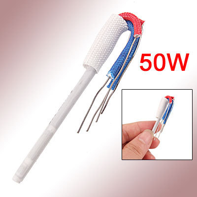

Есть еще керамические нагреватели из нх торчит куча проводов. Мож они сразу с термопарой :)
Тэн3.jpg (2720 просмотров) <a class='original' href='./download/file.php?id=4280&mode=view' target=_blank>Загрузить оригинал (23.21 КБ)</a>
Ник, я скоро должен получить твои движки + есть чертежи МК7 + есть станкии = могу попробовать сделать тебе голову МК7, но нужен нагреватель :shock:
