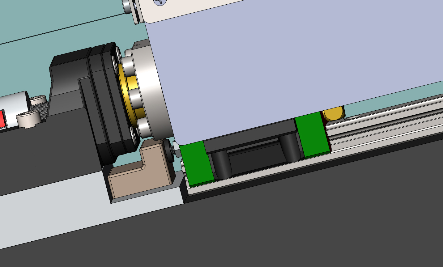

frezeryga писал(а):крепление ленты у вас сделано неправильно.
Исправил крепление ленты и нашёл правильное место для датчика.

Re: «Кроссовер», станок 450х370х100 из алюминиевого профиля
А каретку смазывать как? Я бы закрепил под болт гайкиифлажек из пластины.
Кстати, существенный недостаток оптических датчиков - то, что налипшая стружка или даже просто пленка масла на флажке могут заметно повлиять на расстояние срабатывания. Так что от таких вещей надо как-то защищаться.
Он же датчик под ленточной защитой располагает. Никакой стружки и масляной пленки
sima8520 писал(а):Никакой стружки и масляной пленки
Теоретически - да...
Сообщение Udjin »
Стружка бывает на столько злобная, что заползает в самые немыслимые места.
Особенно, если она электрифицируется. Стружка пенопласта, модельных пластиков, акрила ...
Оргстекло лезет под ленту.

Сергей Саныч писал(а):Кстати, существенный недостаток оптических датчиков - то, что налипшая стружка или даже просто пленка масла на флажке могут заметно повлиять на расстояние срабатывания. Так что от таких вещей надо как-то защищаться.
Напечатаю на 3D принтере корпус на датчик, а отверстие под флажок закрою фетровой шайбой. Даже если на винт что-то попадёт, при въезде в корпус с него будет всё счищаться.

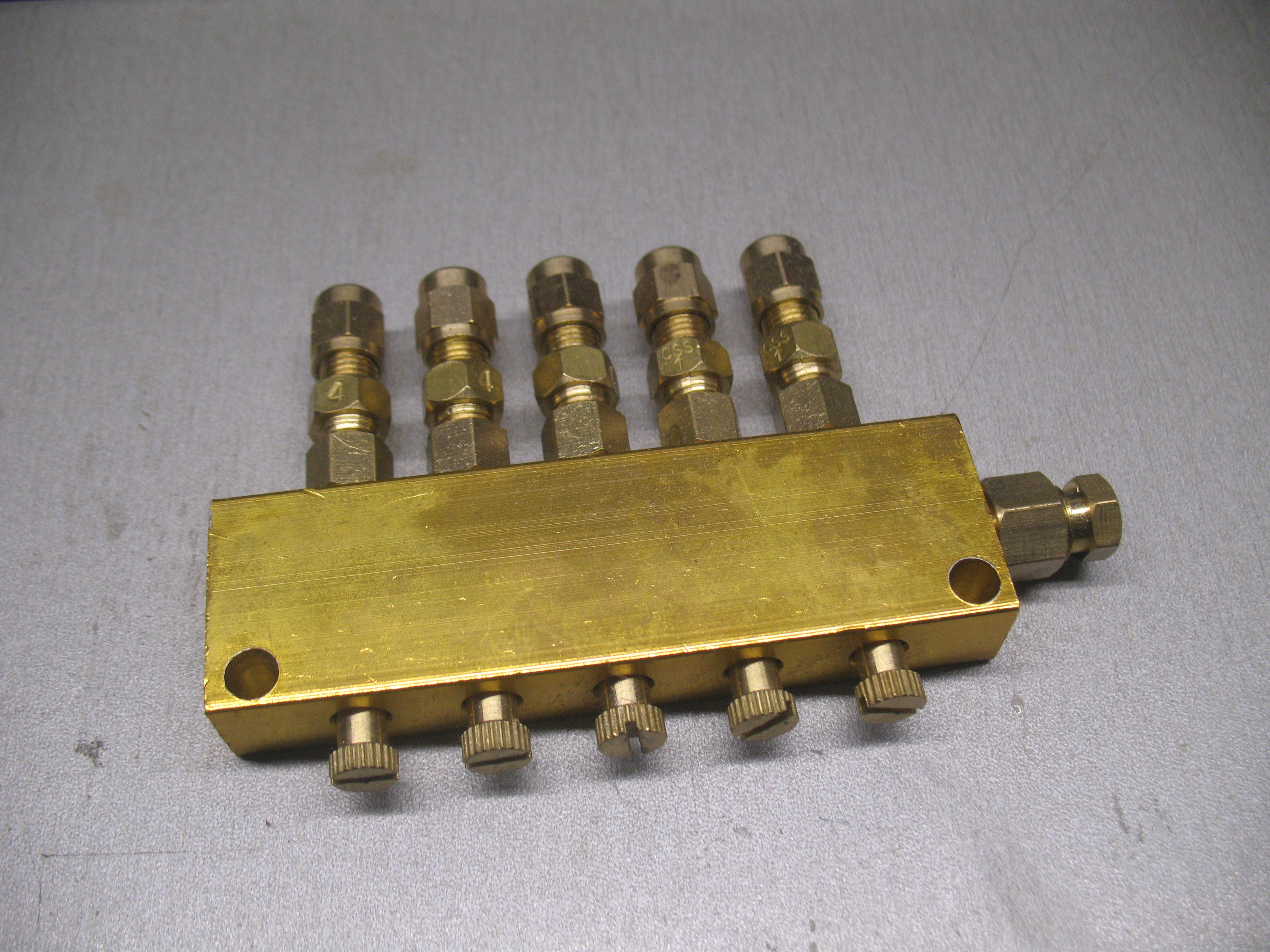

Гребёнка.jpg (3468 просмотров) <a class='original' href='./download/file.php?id=106409&mode=view' target=_blank>Загрузить оригинал (4.81 МБ)</a>

Корпус на датчик получается вот такой:
корпус датчика.JPG (3468 просмотров) <a class='original' href='./download/file.php?id=106410&mode=view' target=_blank>Загрузить оригинал (231.81 КБ)</a>

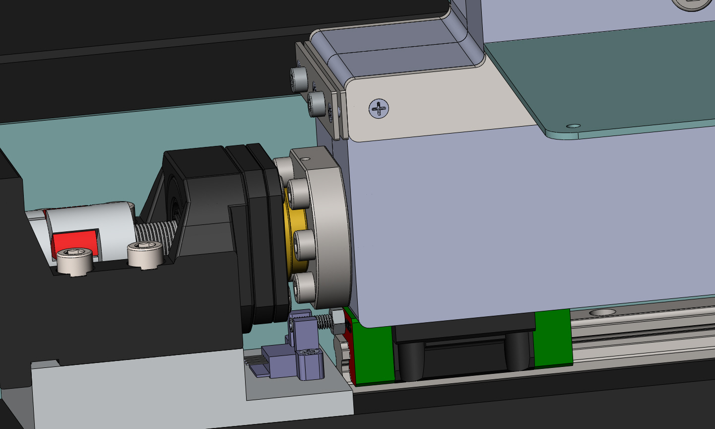

Смотрется конечно хорошо, но не слишком усложняешь? С чего решение ставить датчик либо с верху либо с низу. С боку нельзя? Да места вагон.

Lafayette писал(а):С боку нельзя? Да места вагон.
Места вообще нет. Сбоку панели защиты вплотную прижимаются к кронштейну двигателя. Потому и приходится усложнять.
Защита.JPG (3455 просмотров) <a class='original' href='./download/file.php?id=106412&mode=view' target=_blank>Загрузить оригинал (267.11 КБ)</a>
Централизованая смазка на таких станках явно лишний фетиш.
Почему?
Если станок много пашет, то само то
я упарился мазать свой фрезерок :freak: , на токарке централизованная совсем другое дело :)

frezeryga писал(а):Централизованая смазка на таких станках явно лишний фетиш.
А каждый раз для смазки гофру, ленту и боковины защиты снимать, разве это не садо-мазо? :hehehe:
И полноценную систему делать не буду, лента мешает.
Только коллекторы наружу вытащу и вместо входных фитингов прикручу тавотницы: http://www.cnc-club.ru/forum/viewtopic. ... 20#p326408
Смазочный коллектор.JPG (3380 просмотров) <a class='original' href='./download/file.php?id=106419&mode=view' target=_blank>Загрузить оригинал (57.08 КБ)</a>
Ещё хочу сделать окошки смотровые из оргстекла в пластинах защиты. Конролировать процесс смазки и следить за чистотой под лентой.
Фердинанд Порше
У тебя питатели будут или тот блок типо фитинга с дросселем?

nik1 писал(а):У тебя питатели будут или тот блок типо фитинга с дросселем?
Не понял вопроса. :wik:
Будет стоят гребёнка с регуляторами и обратными клапанами, как на фото выше. От гребёнки пойдут трубки на фитинги, вкрученные в линейные подшипники и гайку.
В гребёнку вкручу тавотницу и шприцем буду толкать густую смазку. Экспериментировал на циатиме. Интересно было, как будут работать регуляторы дозы. Всё нормально получается.
Фердинанд Порше
Типо про то и спрашивал, если там регуляторы , то хорошо
что бы гарантировать нужное количества смазки в узел
Посмотрю как будет у тебя работать и тоже поставлю
