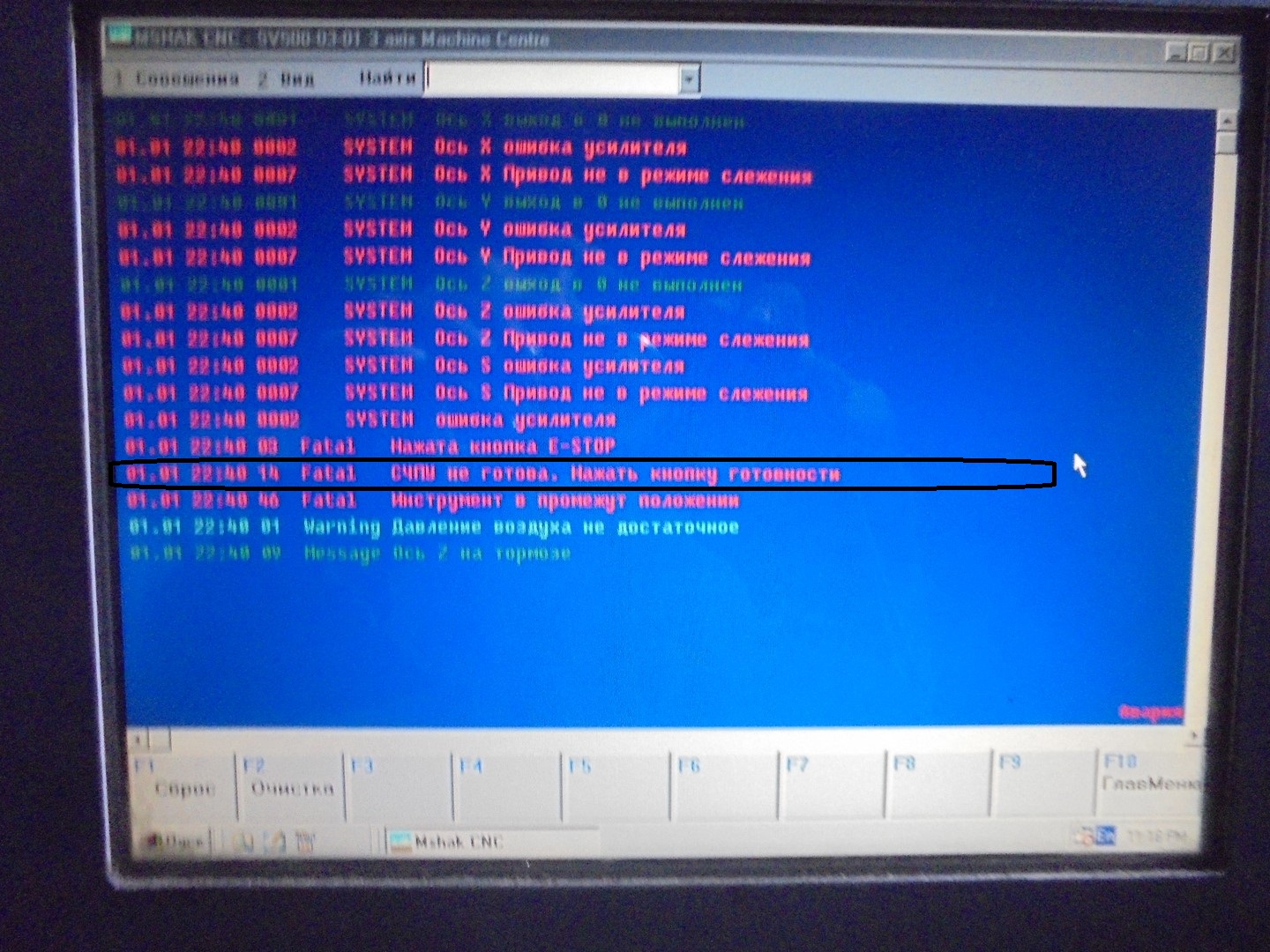

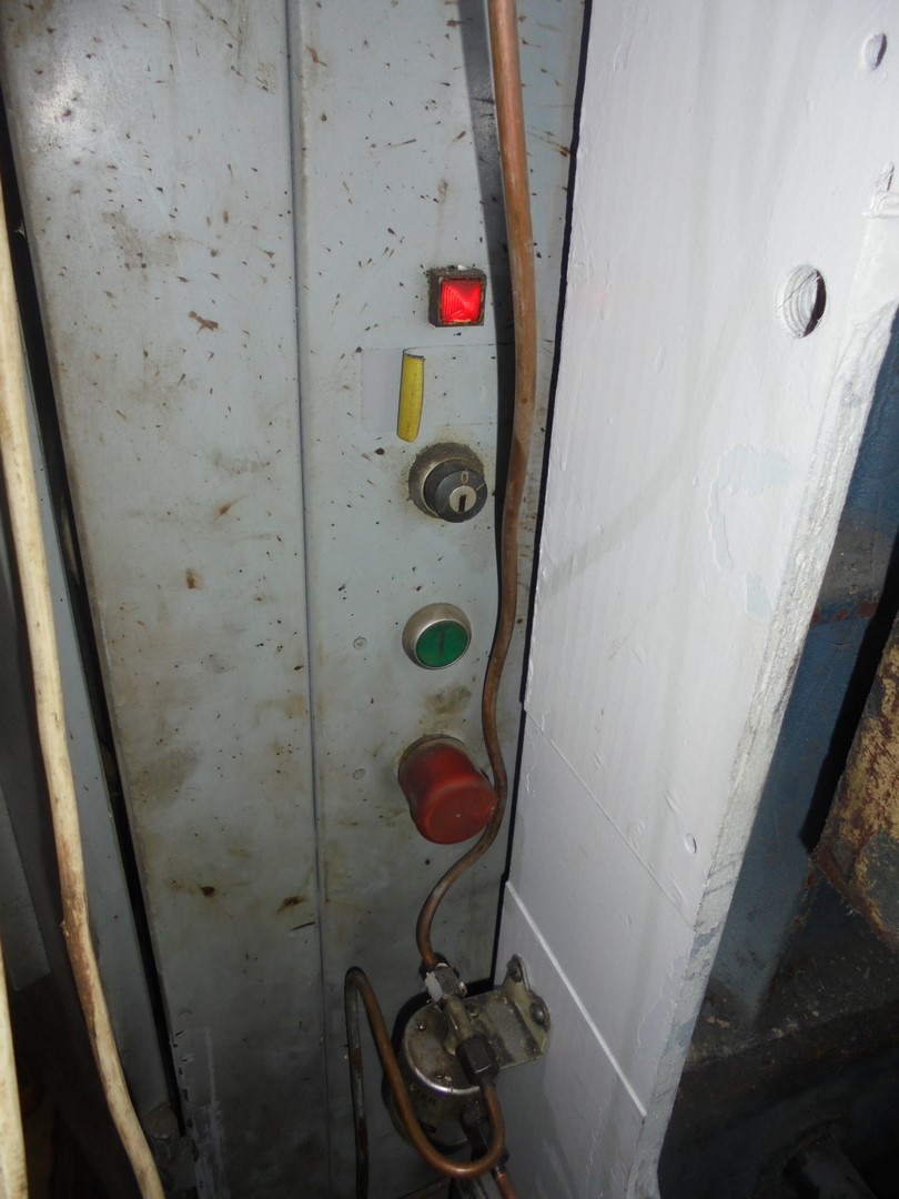

Ildar, скажи что за кнопочку таку волшебную нужно нажать? :)

Ildar
Сообщения: 139
Зарегистрирован: 23 сен 2013, 21:57
Репутация: 25
Настоящее имя: Илдар Гибадуллин
Откуда: Учалы, Башкортостан
Re: Обрабатывающий центр SV500
Сообщение Ildar »
Под кнопкой стоп левую.
Сообщения: 34042
Ildar писал(а):Под кнопкой стоп левую.
Под Естоп(грибок) есть две кнопки.
Правая - в ящике щелкает мелкая релюшка, включает комп
Левая - вообще ничего не делает у нас. Реакции ноль :thinking:
А когда эту кнопку нажимаешь, должен наверно щелкнуть большой пускатель в ящике?
Сообщения: 34042
Ildar, у тебя такие кнопки есть на ящике силовом?
Горит красная лампочка. Ключик давно закорочен (не нами, это наверно блокировка концевиков дверей). Если жмакать на зеленую кнопку ничего не происходит. Это наверно дублирующая кнопка готовность ЧПУ и включение силовой на драйвы.

Ildar
Сообщения: 139
Репутация: 25
Сообщение Ildar »
aftaev писал(а):Ildar, у тебя такие кнопки есть на ящике силовом?
Были :yawn:
aftaev писал(а):должен наверно щелкнуть большой пускатель в ящике?
именно так.
Што там при перевозке или погрузке натворили? Запускался же...
Сообщения: 34042
Ildar писал(а):Запускался же...
Разберемся, главно принцЫп понять ;)

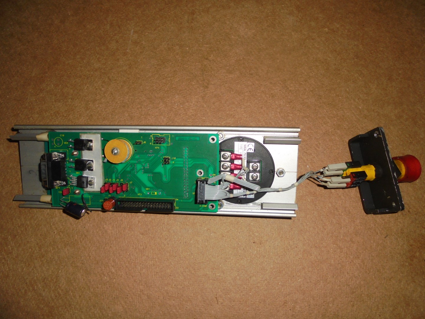

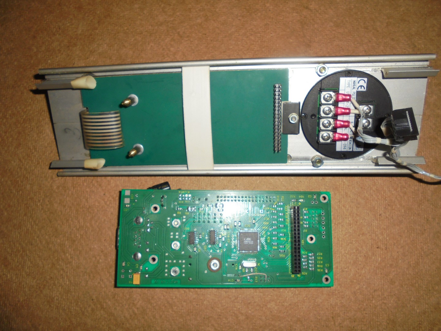

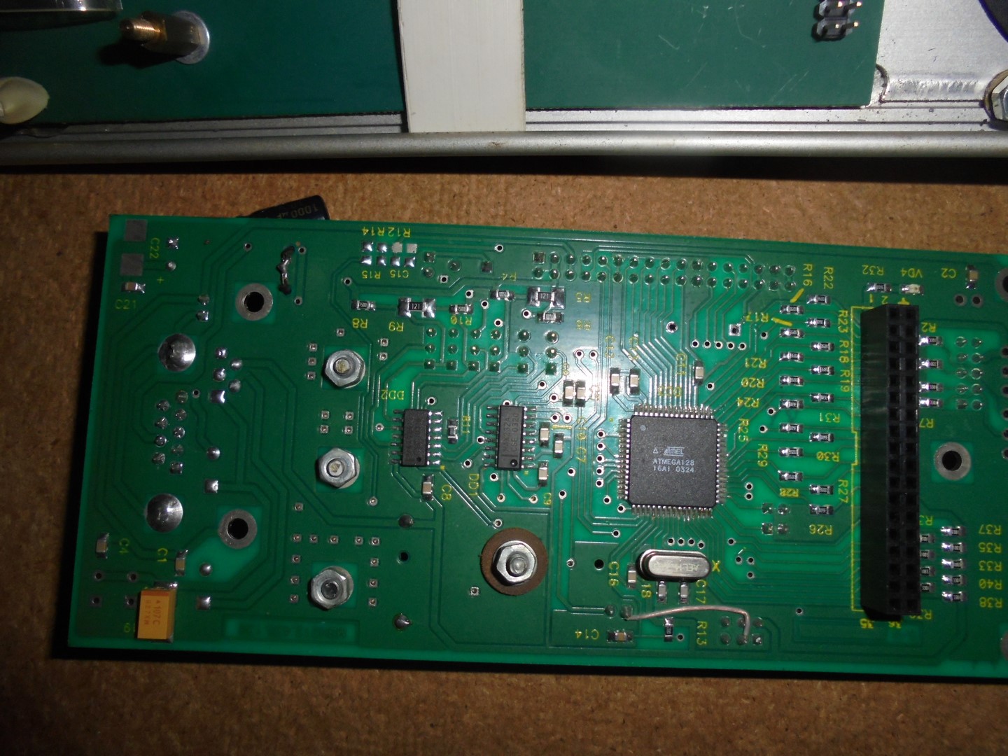

Выносной пульт сделан так же на Atmel

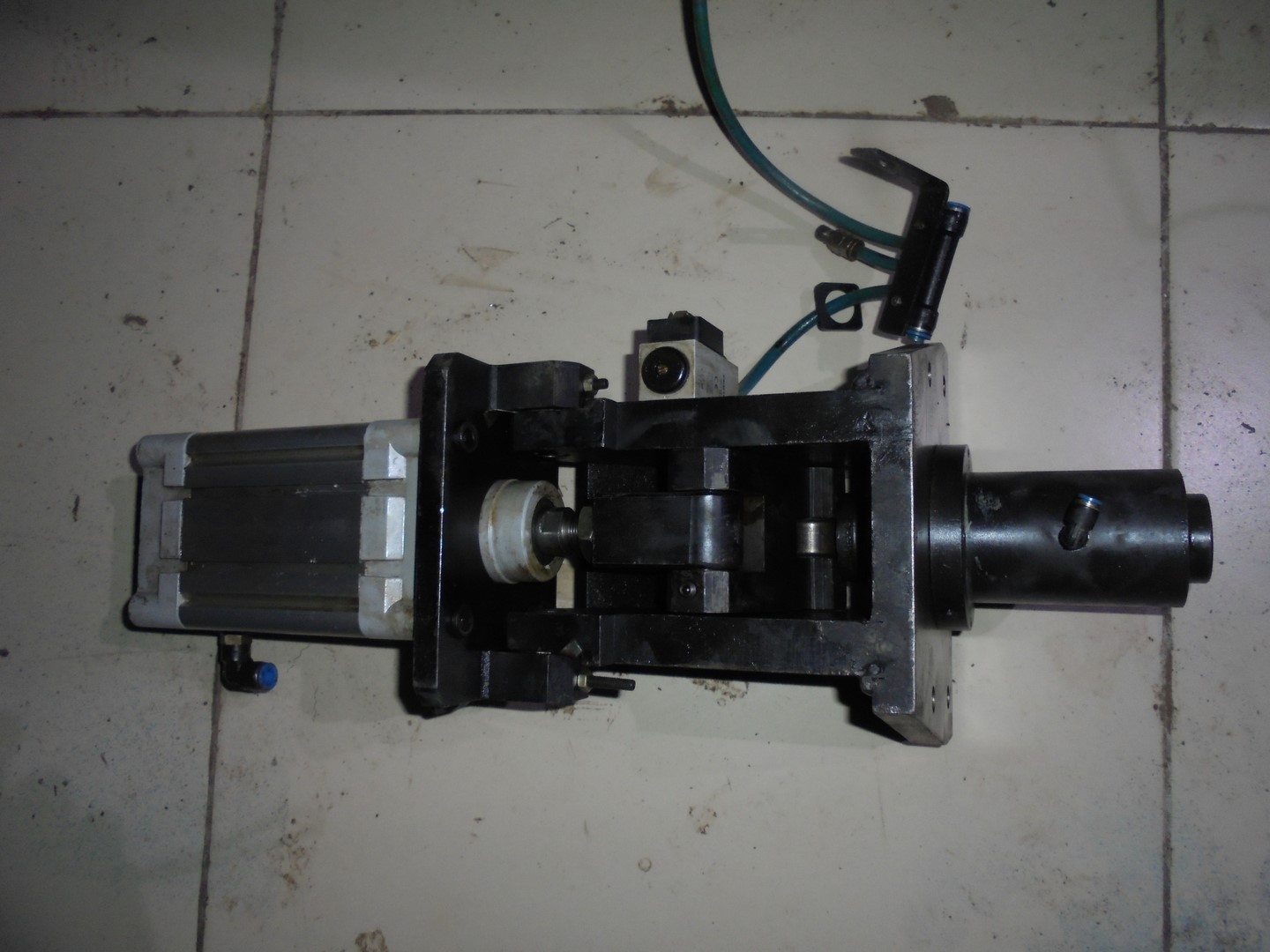

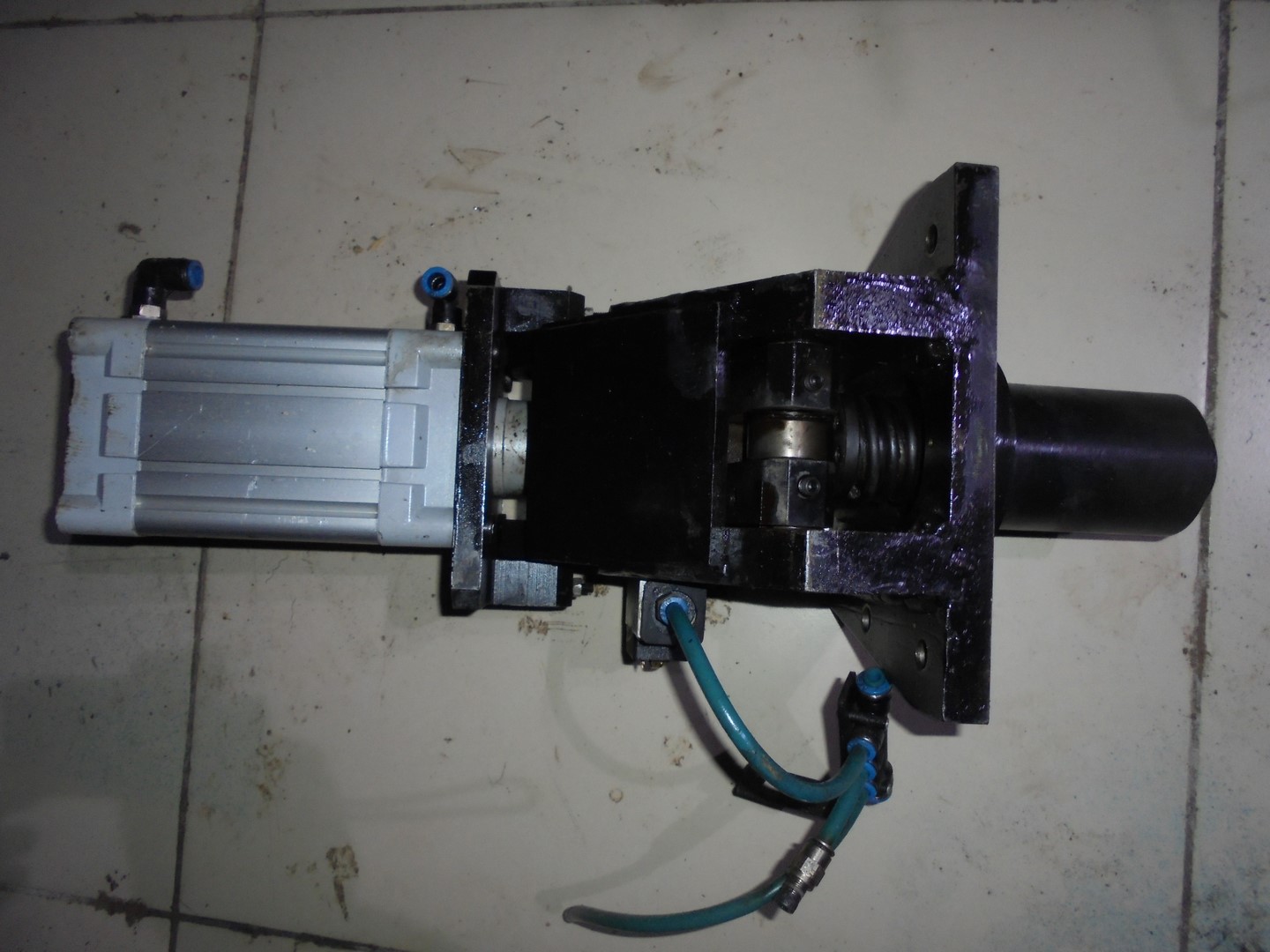

Помыли, подкрасили устройство отжима инструмента и продувки конуса шпинделя. тЫоретЫчески можно будет попробовать сделать подачу СОЖ через инструмент :roll:
Размер плитки 600х600мм, так для понимания масштаба.

Есть бяда у Стерлитамакских -не отдают оправку, погляди, как заставить поглубже надавить
