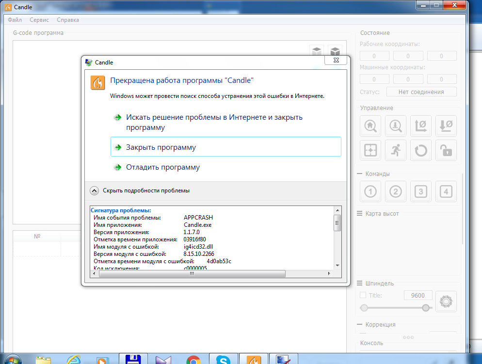

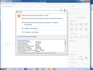

Можешь ошибку по подробнее показать?
вот собственно под спойлером

Ошибка связана с поддержкой OpenGL, попробуй установить свежие драйвера с сайта Intel для проца. Судя по ошибке проц интеловский со встроенной графикой.

Имей ввиду драйвера именно с сайта Intel а не те которые винда автоматом ставит. ;)

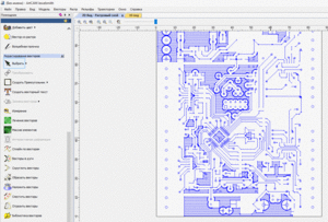

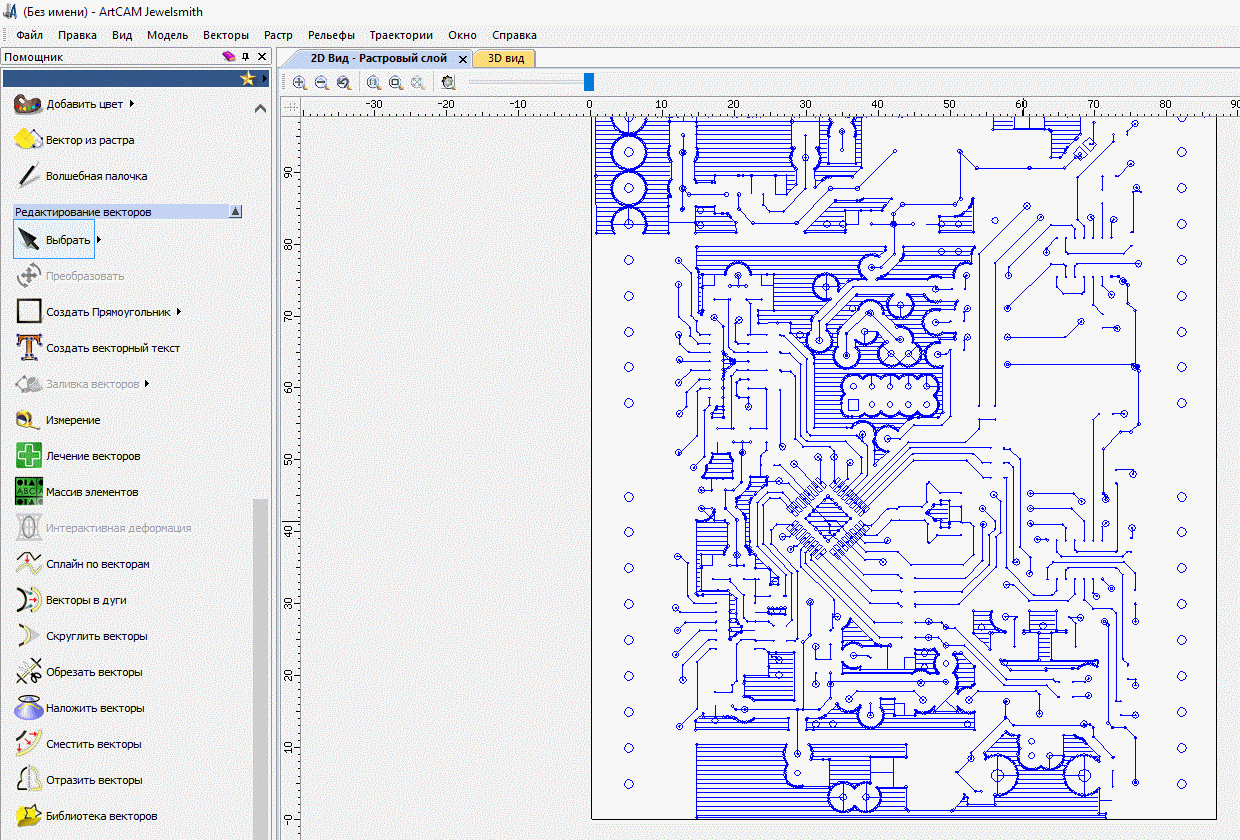

staltech подскажи как твою плату для фрезерования подготовить, пробую как у ребят в темеhttp://www.cnc-club.ru/forum/viewtopic.php?f=28&t=10468
не выходит...
artcam2012
diptrace 3
вот так выглядит импорт в арткаме:
artplata328.gif (4286 просмотров) <a class='original' href='./download/file.php?id=99477&mode=view' target=_blank>Загрузить оригинал (161.17 КБ)</a>

63ru писал(а):staltech подскажи как твою плату для фрезерования подготовить, пробую как у ребят в темеh
Рад бы, но здесь мне помочь не чем. Я не сторонник фрезерования плат и никогда этого даже не пробовал делать. Попробуй к Сергею Selenur обратиться.

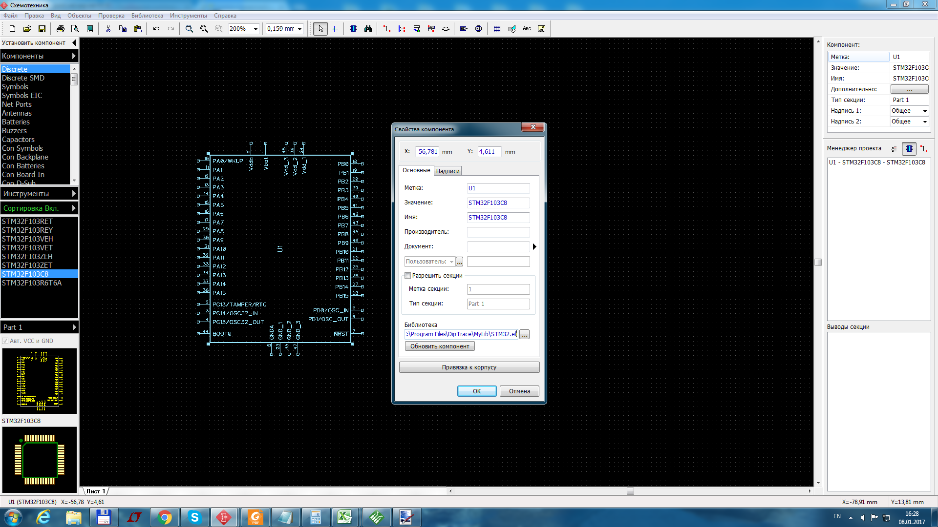

Компонент платки на STM32F103C8T6 для Diptrace сделал могу скинуть. Сегодня может накидаю схему контроллера с его использованием.

прикрепил архив с нужной стмкой
stm32.zip
diptrace lib
(20.9 КБ) 464 скачивания
zzz.png (4276 просмотров) <a class='original' href='./download/file.php?id=99478&mode=view' target=_blank>Загрузить оригинал (245.05 КБ)</a>

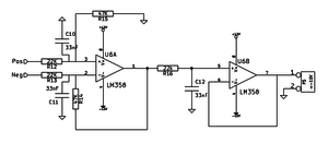

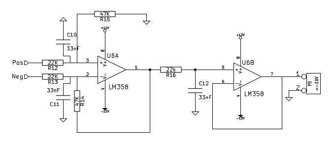

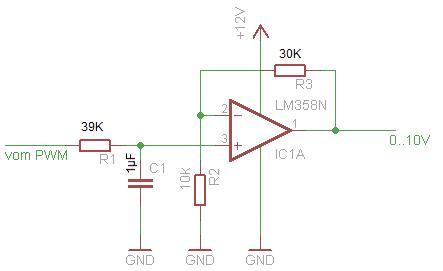

по поводу PWM как то вот так:
Re: Попытка совместной разработки GRBL контроллера
yapsc-pwm.png (4258 просмотров) <a class='original' href='./download/file.php?id=99482&mode=view' target=_blank>Загрузить оригинал (13.27 КБ)</a>
Проверенная и надёжная схема.
В схеме от 63ru низкоомная нагрузка например в 10-20к (обычное значение для частотников) будет занижать максимум и ухудшать линейность.

резистор в обратной связи оу можно сделать подстроечным, чтобы от уровня питания регулировать максимальное напряжение

UAVpilot писал(а):Проверенная и надёжная схема.
Там еще и минимума на сколько помню не будет, нужно операционник rail to rail ставить. Или двухполярное питание, то есть твоя схема.
Вот я теперь и задумался, а стоит ли это все на плату контроллера пихать. :wik: Может пусть каждый по своему делает...

staltech , candle после обновления драйвера видеокарты с сайта интела заработала , спасибо еще раз
