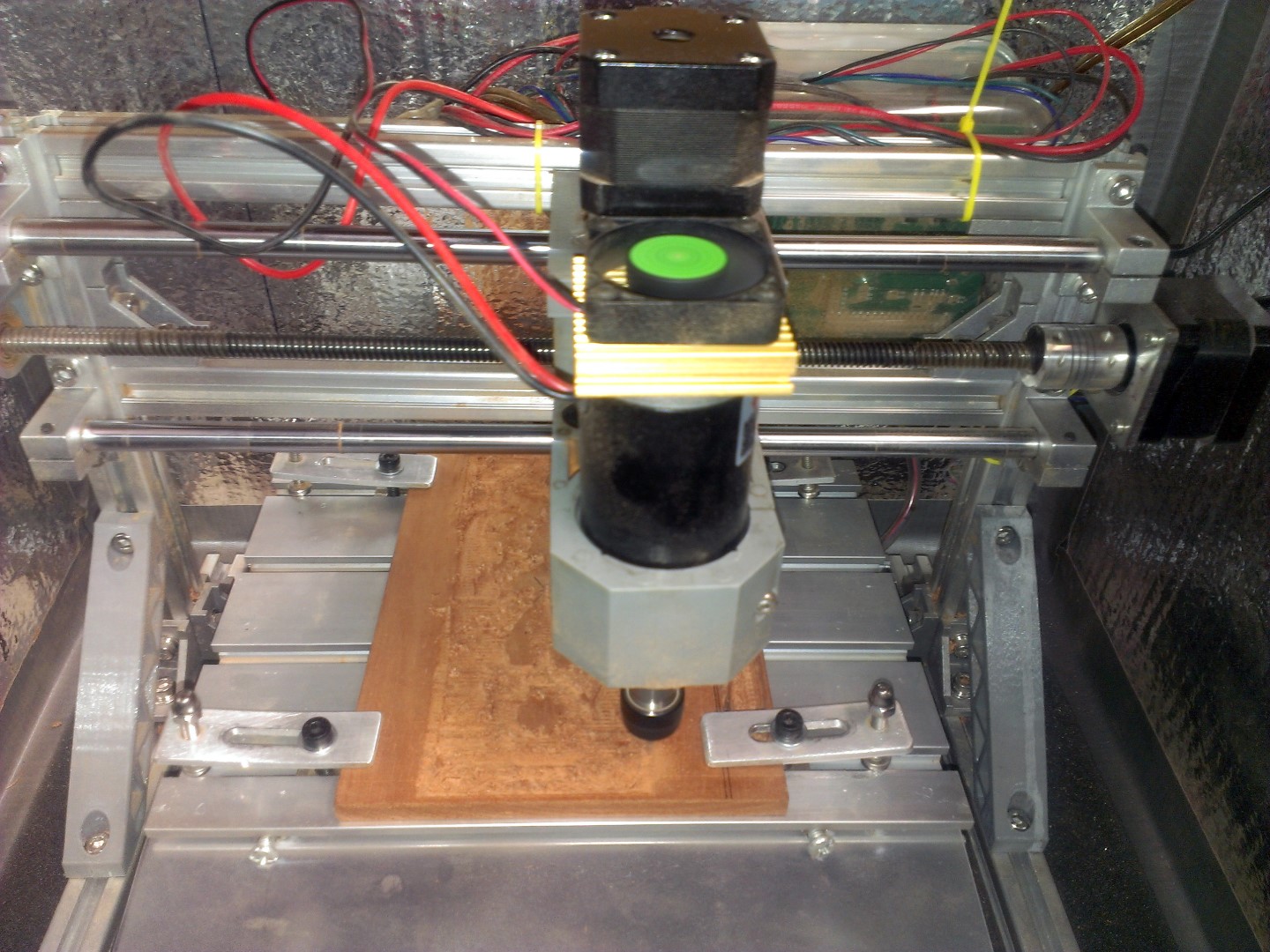

Сколько же ватт дает штатный шпиндель? Опять же смотря от какого напряжения запитать. Штатный блок питания у меня 24 В, 5.6 А. Кто-то писал, что рабочее напряжение на шпинделе до 36 В. Оптимально ли мы используем наш шпиндель?
Имхо: Ставить килограммовый шпиндель на такую конструкцию перебор. По совокупности причин. Т.е. даже если установите, использовать его на максимум не получится, расшатает конструкцию)

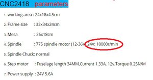

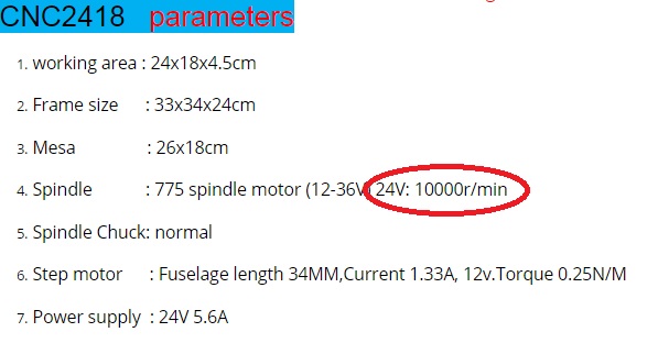

I_am_the_Lexx писал(а):Про 100 Вт шпиндель очень хочется увидеть ссылку.
К сожалению не нашёл ссылку, но в голове сидит
I_am_the_Lexx писал(а):И какое действительно рабочее напряжение шпинделя
screen 1.jpg (3567 просмотров) <a class='original' href='./download/file.php?id=112831&mode=view' target=_blank>Загрузить оригинал (46.11 КБ)</a>

Gas писал(а):Поставил другой блок питания 24В 15А и машинка зажужжала по другому
Gas, я сегодня брал на работу плату управления "Woodpecker" и шпиндель, чтобы запустить плату с лабораторным БП. Что я там увидел)
1) Скорость шпинделя управляется ШИМом где максимум(постоянно 24В) 1000 единиц скорости фрезы в GRBL control. Но об этом уже упоминали.
2) Резал ЛДСП родной фрезой (0.1мм) на максимальной скорости шпинделя. Скорость подачи на мой взгляд с средняя (держал все руками)). При всем этом плата не потребляла более 1А(!) при 24В. Отсюда мысль, а надо ли 15А.
Про ШД пишут 1.3А(на обмотку, а их две в каждом(!)). Управляются ШД, как и положено, импульсами, от 12В от которых и лазер. Еще вспомнил, что импульсник на 12В может выдать 5А, так, что больше половины мощности родного БП на ШД не уйдет 12В x 5А = 24В x 2.5А (правда без учета КПД). Сколько реально при работе потребляют ШД не знаю.
3) При увеличении напряжения питания платы до 28В (больше БП не может дать) шпиндель заметно взвыл и ток его холостого хода тоже подрос в сравнении с 24В. Отсюда вывод, что добавить мощу шпинделю можно увеличив питание платы до 36В. По всем компонентам плата тоже рассчитана на 36В. Также 12-36В написано рядом с разъемом платы DJK. Думаю 36В поднимет мощность на шпинделе в 1.5-2 раза, а также БП 36В, 5А увеличит общую мощность БП в 1.5 раза.
Итог: не смог получить потребление шпинделя более 1А(может, если резать твердый материал широкой фрезой).
Вывод: буду копить денег на БП 36В, 5А))
P.S.: использовал лабораторный БП 30В, 5А. Ограничитель тока на максимум. При старте мотора срабатывала защита БП и он отключался. Т.е. стартовый ток весьма приличный. Помогла установка конденсатора по питанию 480uF, 50V.
P.P.S.: в интернете про 775 мотор все пишут разное. Где 12В, где 24В, а где и 36В. На моем экземпляре ничего не написано. От 36В шпиндель точно будет работать, но, возможно, недолго))

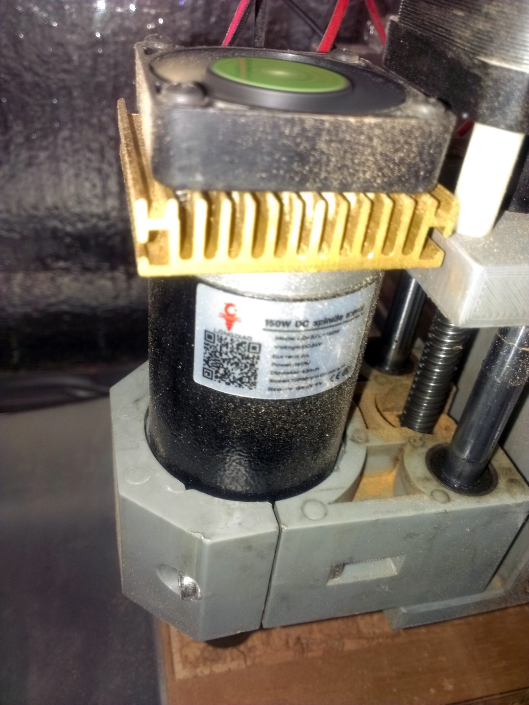

Сообщение Gas »
I_am_the_Lexx писал(а):Отсюда вывод, что добавить мощу шпинделю можно увеличив питание платы до 36В.
Я бы не стал на плату 36В подавать, хлипкая она какая-то, а вот на шпиндель запросто, но отдельно от платы.
I_am_the_Lexx писал(а):При старте мотора срабатывала защита БП и он отключался. Т.е. стартовый ток весьма приличный.
Вот он у меня и не мог стартануть, всё пытался и никак............ Я сейчас поставил другой шпиндель 24В 150 Ватт, пришлось ему на крышу охлаждение приспособить, а то до 70 градусов грелся
