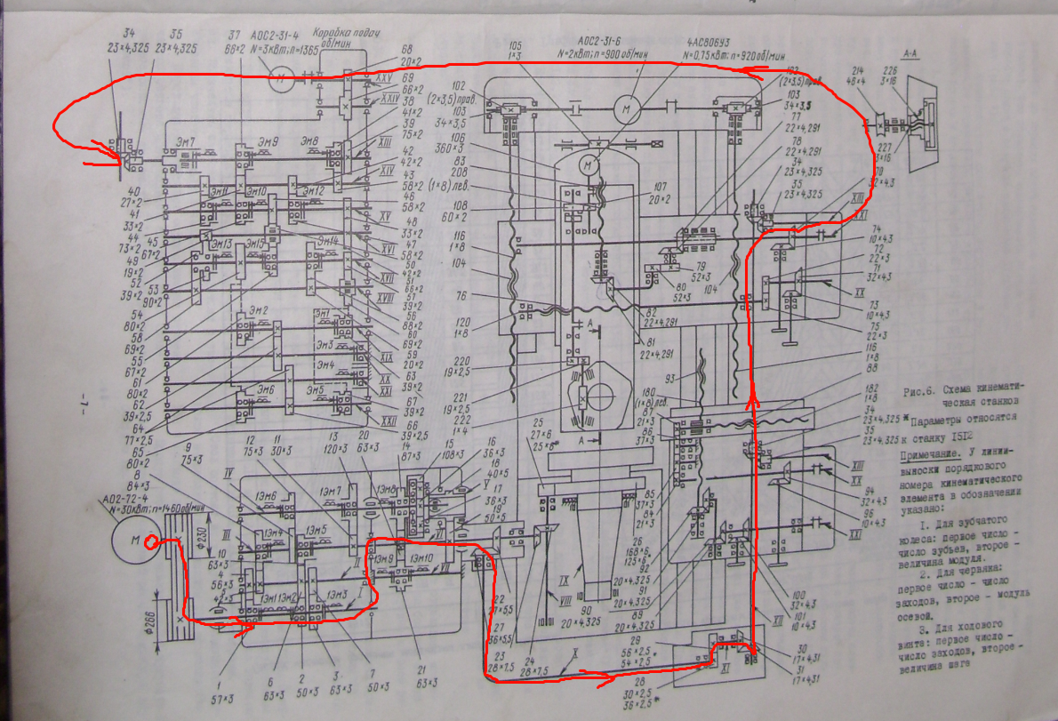

Вот про муфты,схема.
На этом станке два супрорта, каждый супорт имеет две координаты продольная и поперечная.
В каждом супорте своя коробка скоростей в каждой коробке по две муфты тормоза ЭМ3 и ЭМ4 поперечной подачи и продольной, они должны включатся после отключения Двиг.устан.перемещ., а на рабочей подачи отключения Муфты Рабочей подачи -ЭМ7.
Вверх-ЭМ5
Вниз-ЭМ6
От центра-ЭМ1
К центру-ЭМ2.
ЭМ8-ЭМ15-скорость
ЭМ3 и ЭМ4-тормоз поперечной подачи и продольной
Мы пока разбираем один супорт,как в книге написано они одинаковые.

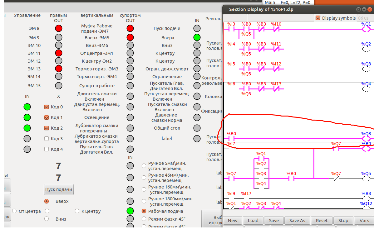

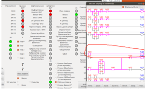

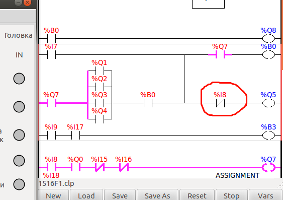

в хал что примерно так:
net P_sup1 mux2-s32.2.sel classicladder.0.out-08
в ладдере дорисовать пин для включения:
Выделение_091.png (3860 просмотров) <a class='original' href='./download/file.php?id=92487&mode=view' target=_blank>Загрузить оригинал (202.57 КБ)</a>

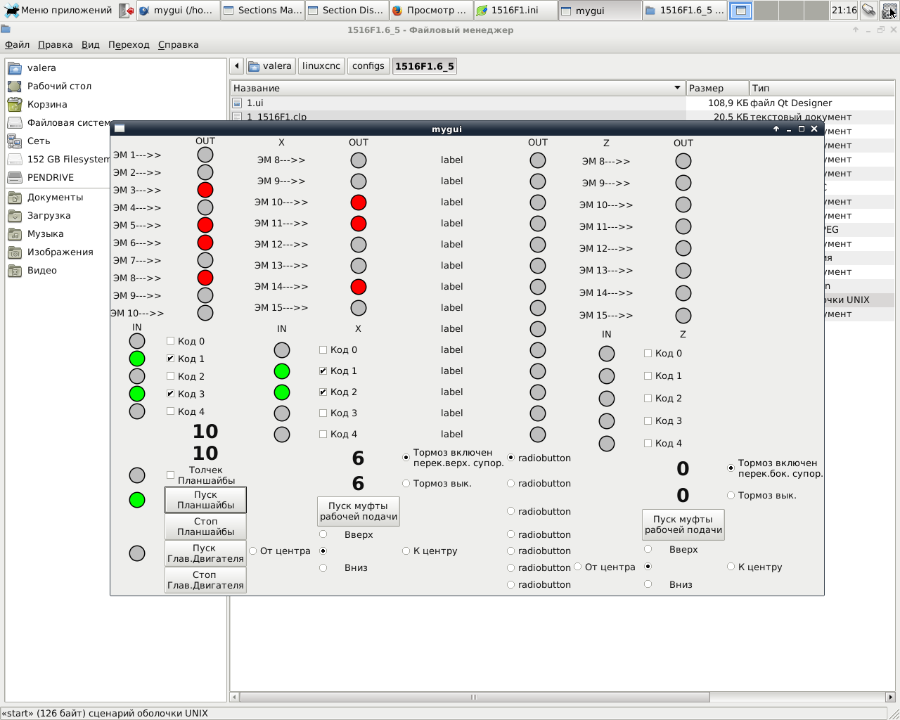

nkp писал(а):панель разрослась )
Я ее потом отдельно запускать буду,заготовка есть.
Здесь пины удобно смотреть
Снимок.png (3855 просмотров) <a class='original' href='./download/file.php?id=92490&mode=view' target=_blank>Загрузить оригинал (186.59 КБ)</a>

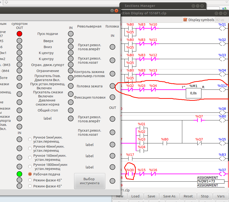

Сообщения: 8167
Репутация: 1589
Re: EMC2+1516Ф1 с эл.магн. муфтами коробки скоростей и подач
Сообщение nkp »
Валерий писал(а):рабочая подача ведь должна включатся как запустится планшайба.
в цепи муфты РХ есть блокировка (была обозначена "ПШ")
вот ее и связать с пуском планшайбы - то есть именовать %Q0
можно еще поставить таймер на время разгона ПШ(она ведь разгоняется не быстро)
так РХ включается только после запуска планшайбы
еще такая мысль посетила ,пока писал:
даже если бы РХ включался без вышеописаной блокировки,то ничего страшного по идее произойти не может:
не рабочей подаче коробка подач(суппорт) механически связывается с коробкой скоростей(ПШ) ...
и если последняя стоит (ноль оборотов) - то и подачи не будет...
Выделение_095.png (3792 просмотра) <a class='original' href='./download/file.php?id=92562&mode=view' target=_blank>Загрузить оригинал (1.49 МБ)</a>
тормоз поставил на 2 секунды(я так понял - обе тормозные муфты срабатывают одновременно)
то есть с выхода %Q12 брать сигнал сразу на обе муфты
1516F1.clp
(35.45 КБ) 1032 скачивания
Выделение_094.png (3798 просмотров) <a class='original' href='./download/file.php?id=92560&mode=view' target=_blank>Загрузить оригинал (167.48 КБ)</a>

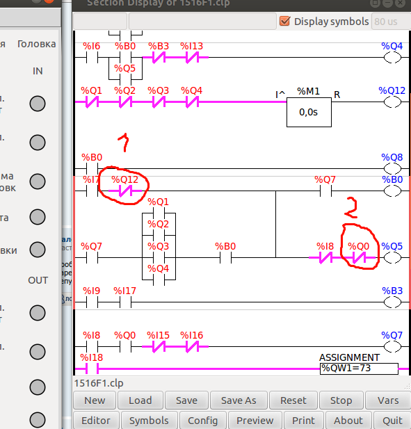

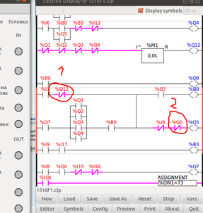

Сообщения: 8167
Репутация: 1589
Сообщение nkp »

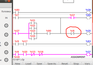

Валерий писал(а):При выключенной планшайбе на рабочей подачи(5 режим) при нажатии пуск почему то вкл.двиг.устан.перемещенийНа рабочей подачи(5 режим) двигатель не должен наверное включатся.
подправить так:
Выделение_096.png (3762 просмотра) <a class='original' href='./download/file.php?id=92575&mode=view' target=_blank>Загрузить оригинал (31.13 КБ)</a>
Еще заметил при тормозе (когда тормоз 2 секунды включен) можно включить двигатель.
Наверное надо поставить блокировку пока тормоз не выключится дальше не чего не включалось.
(1) да - вот так кнопка заблокирована на время работы тормозных муфт
(2) блокировка уст перемещений при включенной ПШ (не знаю,нужно ли ?)
Выделение_097.png (3758 просмотров) <a class='original' href='./download/file.php?id=92576&mode=view' target=_blank>Загрузить оригинал (65.1 КБ)</a>

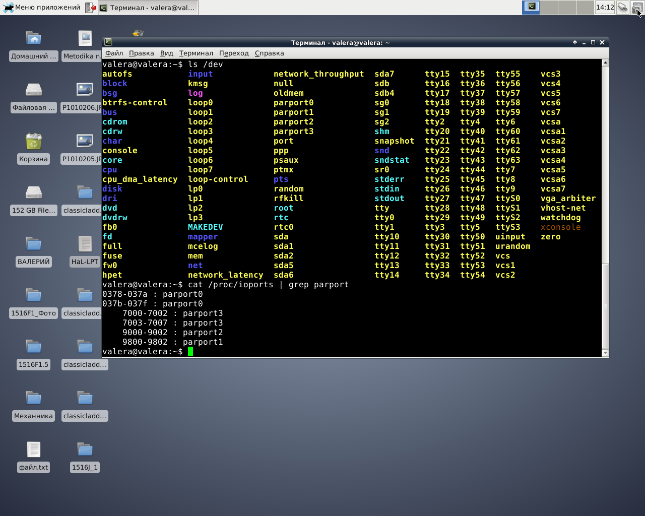

Валерий
Сообщения: 241
Зарегистрирован: 21 июл 2013, 21:01
Сообщение Валерий »

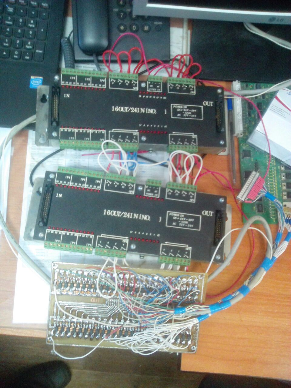

Вот четыре LPT порта настроил, еще пару плат жду и оптроны.
Четыре LPT (3711 просмотров) <a class='original' href='./download/file.php?id=92706&mode=view' target=_blank>Загрузить оригинал (278.8 КБ)</a>
Четыре LPT
Выходные реле 16 выход 24 вход без оптронов.<br />Оптроны на самодельной плате. (3706 просмотров) <a class='original' href='./download/file.php?id=92708&mode=view' target=_blank>Загрузить оригинал (201.04 КБ)</a>
