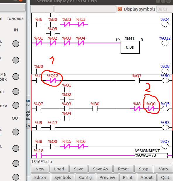

Валерий писал(а):При выключенной планшайбе на рабочей подачи(5 режим) при нажатии пуск почему то вкл.двиг.устан.перемещенийНа рабочей подачи(5 режим) двигатель не должен наверное включатся.
подправить так:
Выделение_096.png (3768 просмотров) <a class='original' href='./download/file.php?id=92575&mode=view' target=_blank>Загрузить оригинал (31.13 КБ)</a>
Еще заметил при тормозе (когда тормоз 2 секунды включен) можно включить двигатель.
Наверное надо поставить блокировку пока тормоз не выключится дальше не чего не включалось.
(1) да - вот так кнопка заблокирована на время работы тормозных муфт
(2) блокировка уст перемещений при включенной ПШ (не знаю,нужно ли ?)
Выделение_097.png (3764 просмотра) <a class='original' href='./download/file.php?id=92576&mode=view' target=_blank>Загрузить оригинал (65.1 КБ)</a>

nkp писал(а):(2) блокировка уст перемещений при включенной ПШ (не знаю,нужно ли ?)
Но это выясним потом на месте,испытал так и так работает.
