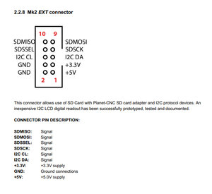

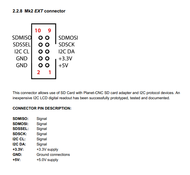

Вопрос. Захотелось подцепить SD карточку к контроллеру, стоит 35 евро, да доставка 30. Но по плате видно что там только разъем, да разъем для карты. Не стоит оно таких денег. Нету ли схемки этой переходной платки?
Re: Работа с программой CNC USB Controller (от cnc-planet)
trikot писал(а):Вопрос. Захотелось подцепить SD карточку к контроллеру, стоит 35 евро, да доставка 30. Но по плате видно что там только разъем, да разъем для карты. Не стоит оно таких денег. Нету ли схемки этой переходной платки?
2017-11-20_000834.jpg (4010 просмотров) <a class='original' href='./download/file.php?id=124990&sid=ded46456a4e73676e3248a522b8dac29&mode=view' target=_blank>Загрузить оригинал (128.43 КБ)</a>

Спасибо за подсказку. Нашел в своей инструкции такую же картинку. Если это все что есть на этой платке, то она точно не стоит 35 евро... Даже если лень делать платку самому и заказать их в китае, то обойдется гораздо дешевле.

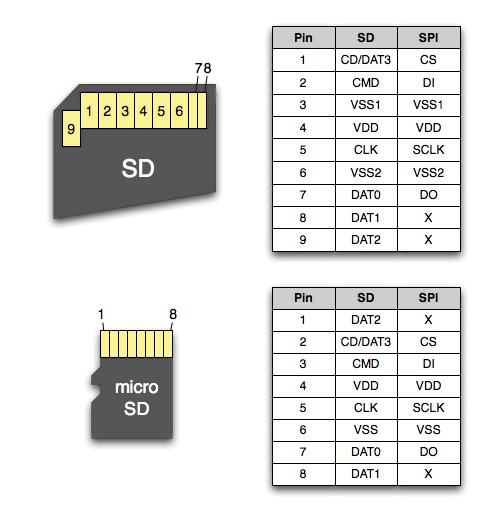

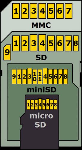

Сообщения: 3310
Самое простое к адаптеру карточки провода припаять, и к разъему, цоколевку прилагаю ;)
MMC SD miniSD microSD pin numbers.JPG (4001 просмотр) <a class='original' href='./download/file.php?id=124998&sid=ded46456a4e73676e3248a522b8dac29&mode=view' target=_blank>Загрузить оригинал (28.96 КБ)</a>
SD, MicroSD pins.jpg (3987 просмотров) <a class='original' href='./download/file.php?id=124999&sid=ded46456a4e73676e3248a522b8dac29&mode=view' target=_blank>Загрузить оригинал (34.28 КБ)</a>
Последний раз редактировалось xvovanx 20 ноя 2017, 00:11, всего редактировалось 1 раз.
Главное незабыть что питание на карту подавать 3.3 вольта!
