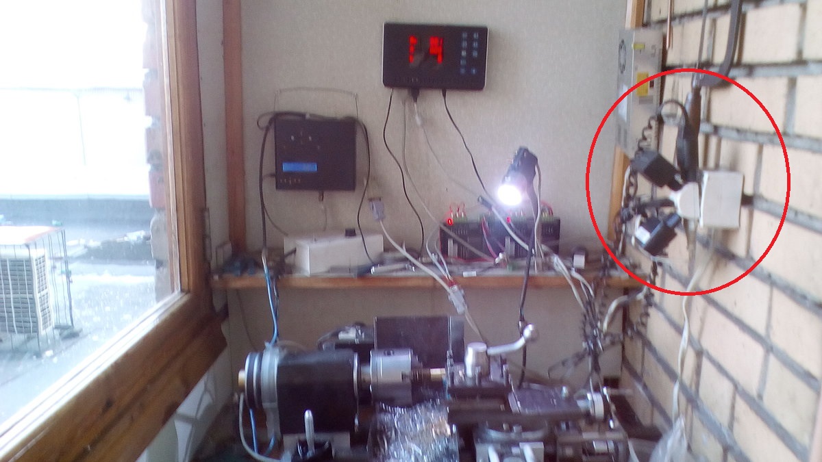

Жаль, что не бывает тройников на 10 для розеток :hehehe: :good:

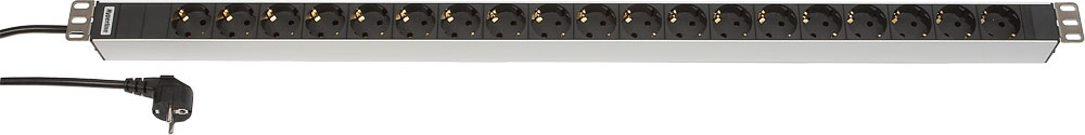

xvovanx писал(а):Жаль, что не бывает тройников на 10 для розеток :hehehe: :good:
:yawn:
SHT-19SH-2.5EU.jpg (4337 просмотров) <a class='original' href='./download/file.php?id=124590&mode=view' target=_blank>Загрузить оригинал (17.63 КБ)</a>
Сообщения: 3310
Re: Работа с программой CNC USB Controller (от cnc-planet)
Ну нееет, это не понашему. Для 19" шкафа розеточный блок- это сильно круто. Надо такой, чтоб висел на стенке и держался на честном слове, а самое главное - что когда втыкаешь очередную вилку, все начинает искрить и другие вилки вываливаются :D
P.S. сорри за флуд в теме :oops:
