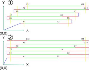

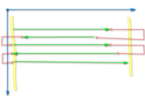

MAX3000 писал(а):selenur, алгоритм немножко другой должен быть. Зона торможения-разгона прибавляется/вычитается к крайним Х-точкам линии перед и после G0. Но тут надо учитывать координату Х начала следующей линии, если она больше, то прибавлять к ней, если меньше, то не прибавлять - это если движение происходит по контуру картинки, пропуская белые места. А если перемещение осуществлять по ширине картинки, то тут проще - перед G0 лазер движется G0 Xmax+dx (G0 Xmin-dX), затем идет команда G0 X dY, дальше G0 X-dX и код отрисовки следующей линии, крайние положения лазера по координате Х всегда будут одинаковы, но при таком методе лишние движения будут.
Если данные будут начинаться, заканчиваться раньше, типа такого:
2016-11-21_150238.jpg (4176 просмотров) <a class='original' href='./download/file.php?id=95413&mode=view' target=_blank>Загрузить оригинал (32.39 КБ)</a>
То можно будет как прогонять до конца, так и не прогонять.
Предварительно это я сделал так:
Если это векторные данные, то они состоят из линий, и точек в каждой линии.
Если это траектория для выжигания, то она состоит из линий где первая линия направлена слева-направо, вторая справа налево.
В самом профиле сделал так:

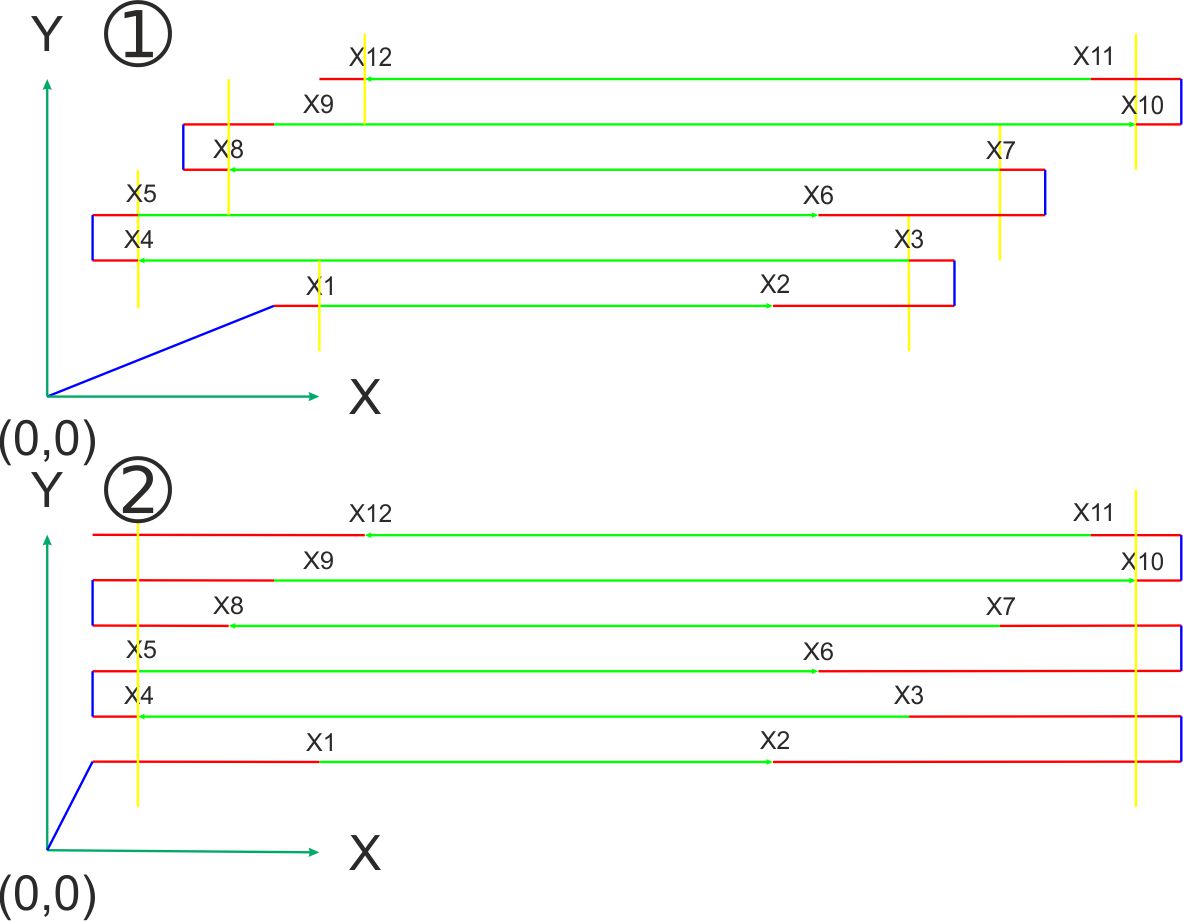

Есть 2 варианта реализации:
SFP-1.jpg (4152 просмотра) <a class='original' href='./download/file.php?id=95471&mode=view' target=_blank>Загрузить оригинал (99.02 КБ)</a>
1 вариант в реализации сложней, но экономия времени на печать может быть значительной.
2 вариант попроще, но и времени печать займет подольше.
В 1 варианте берутся нечетные крайние точки (X1, X3, X5 и т.д.), к ним +/-dX - получаем координаты Х концов линий.
Во 2 варианте находятся максимальные и минимальные координаты X к ним +/-dX - получаем координаты Х концов линий.

собственно в тм расширении для инкскейпа - первый вариант. Экономия времени - от весьма заметнй до гигантской.

MAX3000 писал(а):Есть 2 варианта реализации:
selenur, в любом случае данная операция производится над уже готовым линейным G-кодом.

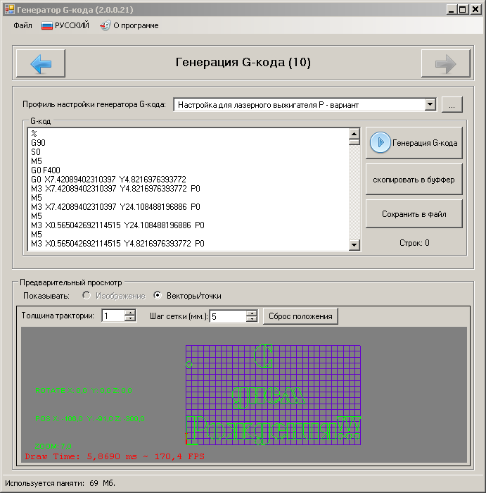

Приветствую! А можно сократить количество знаков после запятой до 2-х? А то числа длинные получаются. а проку от этого никакого.
G-код.PNG (4040 просмотров) <a class='original' href='./download/file.php?id=96052&mode=view' target=_blank>Загрузить оригинал (37.68 КБ)</a>
https://vk.com/rom327
Re: Программа генерации G-кода, из текста, рисунка, PLT файл
Rom327 писал(а):Приветствую! А можно сократить количество знаков после запятой до 2-х? А то числа длинные получаются. а проку от этого никакого.
Запросто ;-)
Если в профиле написать так: [X’#0.##’]
Вот пример того как получается на входе, и как на выходе
23.5567 -> 23.56
0.456 -> 0.46
34.0000 -> 34
Вот тут в конце страницы http://selenur.ru/?page_id=516 описал форматирование немного.

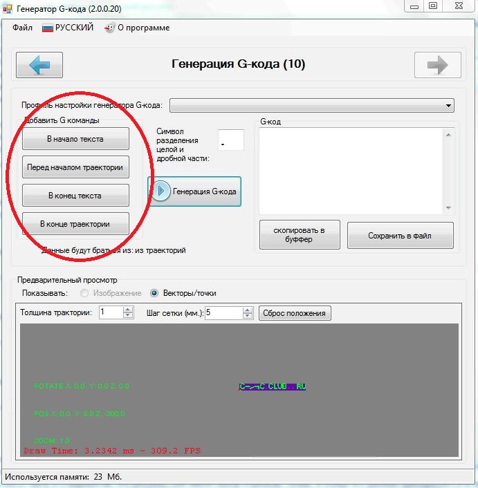

Убедительная просьба к автору программы: оставить как было в версии v20 кнопки для фрезировки. Работа только с профилями очень не удобна при обработке не плоских деталей (где подъем Z нужно гораздо больше 10). Фрезировка фрезировке - рознь. А городить кучу профилей тоже не выход.
P.S. и при работе с кнопками как было - "перед началом траектории" и "после", плохо понятно куда добавлять z+, куда z-. Я 5 раз составлял УП для станка и все 5 раз искал ваше сообщение с пояснениями для этих кнопок. Все время перед началом хочется поднять шпиндель, а получается, что надо наоборот-опускать. Чтоб не было путаницы лучше кнопки переделать на - глубина фрезеровки и безопасный подъем Z
V20.jpg (3940 просмотров) <a class='original' href='./download/file.php?id=96208&mode=view' target=_blank>Загрузить оригинал (100.99 КБ)</a>
xvovanx писал(а):Убедительная просьба к автору программы: оставить как было в версии v20 кнопки для фрезировки. Работа только с профилями очень не удобна при обработке не плоских деталей (где подъем Z нужно гораздо больше 10). Фрезировка фрезировке - рознь. А городить кучу профилей тоже не выход.
Хорошо добавлю кнопки, с визуальным оформлением, что-бы было легче понимать, какая за что отвечает. ;-)

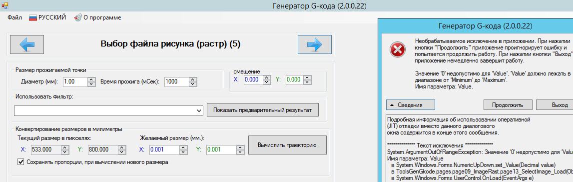

selenur, выскакивает ошибка на пятой странице:
2016-11-29_1-24-34.jpg (3837 просмотров) <a class='original' href='./download/file.php?id=96444&mode=view' target=_blank>Загрузить оригинал (169.76 КБ)</a>
она не критичная - после нажатия кнопки "Продолжить" работа программы продолжается, но может сможешь поправить.
