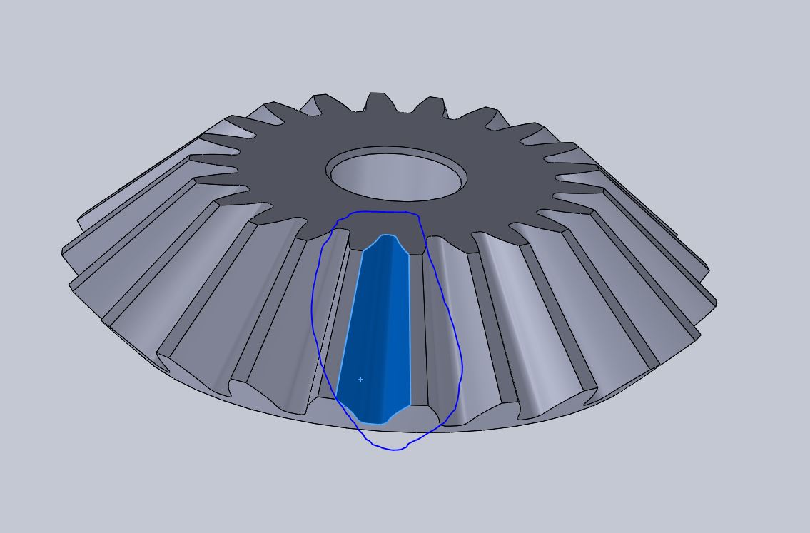

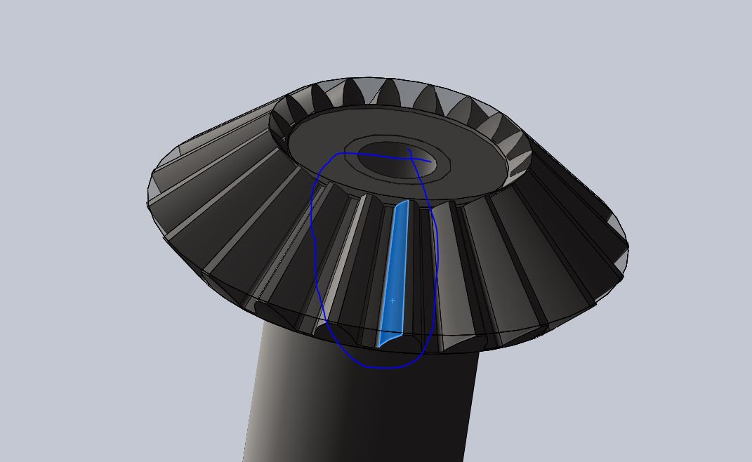

Re: SolidWorks
Михаил, закидываю тоже из геартраха
если выбрать зуб , то буде одна целая часть как на 1 скрине
а нужно как на 2 скрине , на зубе несколько частей
иначе в каме не получается задать нужную обработку

Птица-феникс =)
Сообщения: 357
Зарегистрирован: 10 июн 2016, 00:42
Репутация: 90
Re: SolidWorks
Сообщение Птица-феникс =) »
разные варианты есть, я обычно вот так делю поверхности:
Re: SolidWorks
спасиб, попробую

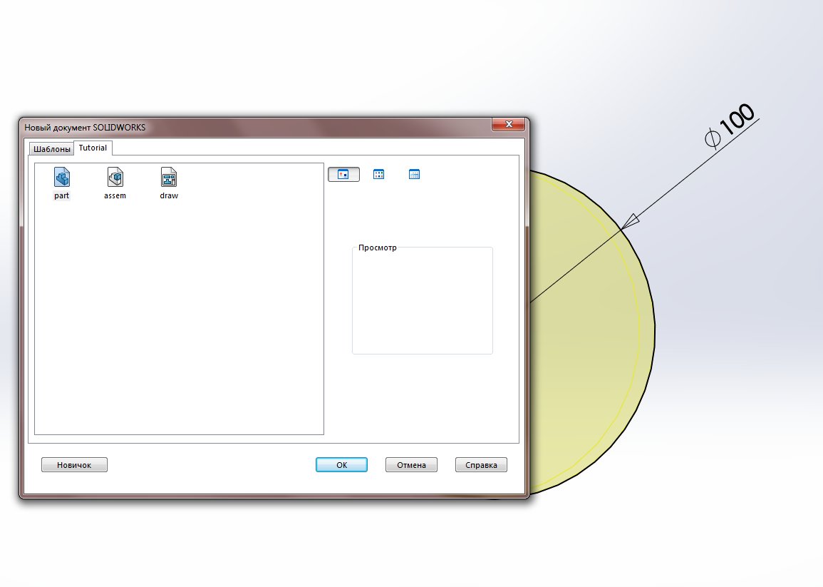

Всем привет!
С SolidWorks работаю не так уж и давно.
При подключении к компу удаленно упрощаются значки и размеры, как на скрине
SW problem.png (4107 просмотров) <a class='original' href='./download/file.php?id=103681&mode=view' target=_blank>Загрузить оригинал (98.53 КБ)</a>
После отключения всё становится на место.
А теперь не переключилось. (не смертельно но кумарит такой вид при создании нового "документа")
Может кто знает, где переключить на нормальный вид, если это возможно.

xenon-alien писал(а):где переключить на нормальный вид, если это возможно.
ткни в кнопку "новичок" внизу

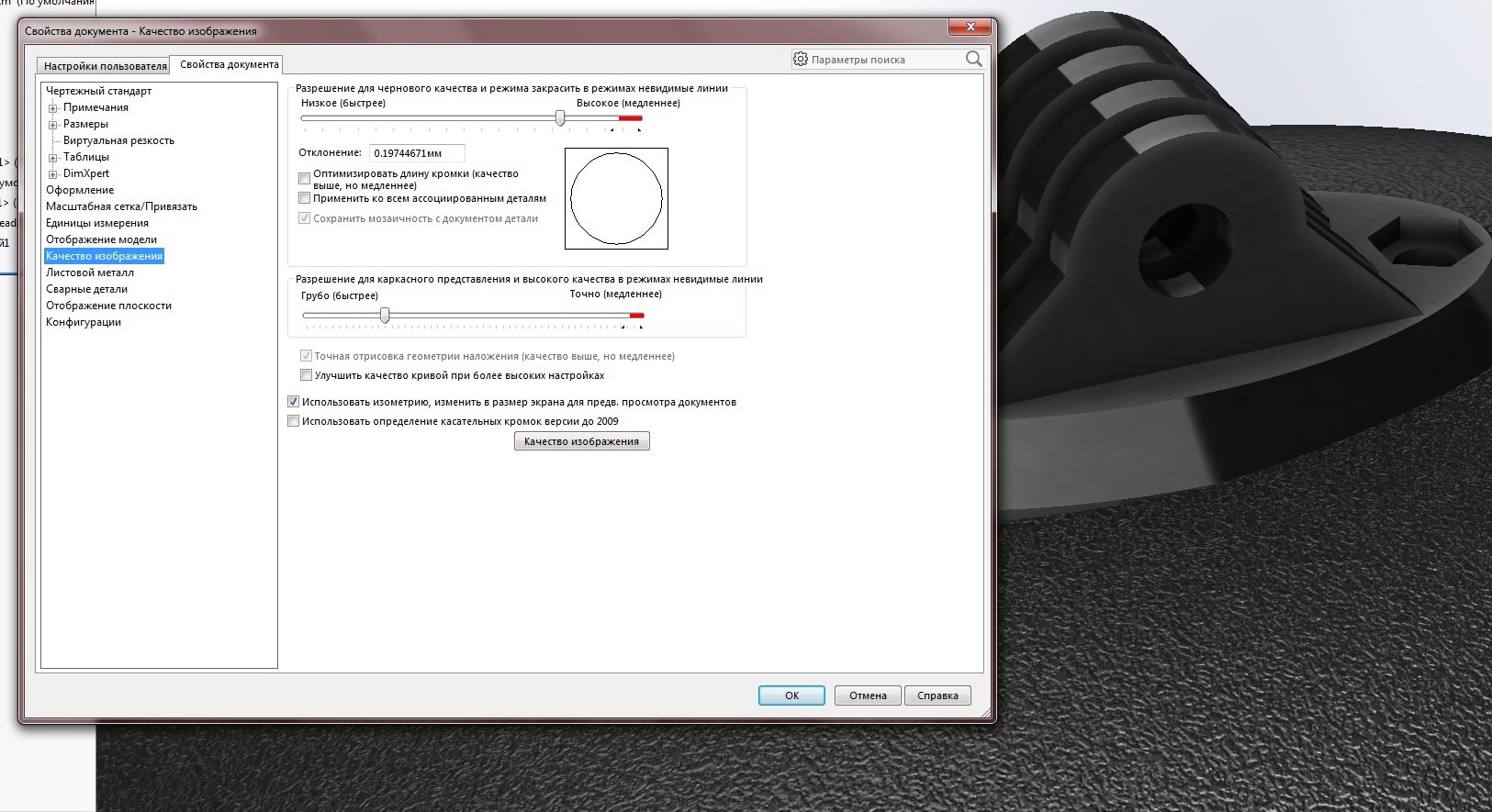

Re: SolidWorks
Благодарю за подсказку, но возник ещё один вопрос. Может кто знает как настроить.
Есть ли возможность по умолчанию установить нормальное качество отображения на экране? (что бы не заходить постоянно в это меню при создании новой детали)

Re: SolidWorks
ScrewDriver писал(а):я даже где эта менюшка находится не знаю =))
Шестеренка, в строке нового документа, открыть, сохранить .... и в конце. "Параметры"
Это что бы не отображался круг многоугольником
donvictorio
Сообщения: 2349
Репутация: 683
Настоящее имя: Виктор
Re: SolidWorks
Сообщение donvictorio »
так в красную зону ползунки передвинуть и галки все поставить.
Re: SolidWorks
donvictorio писал(а):так в красную зону ползунки передвинуть и галки все поставить.
Не помогло.
Настроил, где позволило галки поставить - поставил.
Но при создании новой детали опять всё на минимуме.
al_us
Сообщения: 442
Репутация: 115
Re: SolidWorks
Сообщение al_us »
Шаблоны нужно поправить, если не ошибаюсь файлы типа .XXXdot в папке template поищи открывай устанавливай настройки и сохраняй, для детали и для сборки.
Re: SolidWorks
sn0wflake писал(а):Шаблоны нужно поправить, если не ошибаюсь файлы типа .XXXdot в папке template поищи открывай устанавливай настройки и сохраняй, для детали и для сборки.
ОК.
Благодарю!
Попробую.
