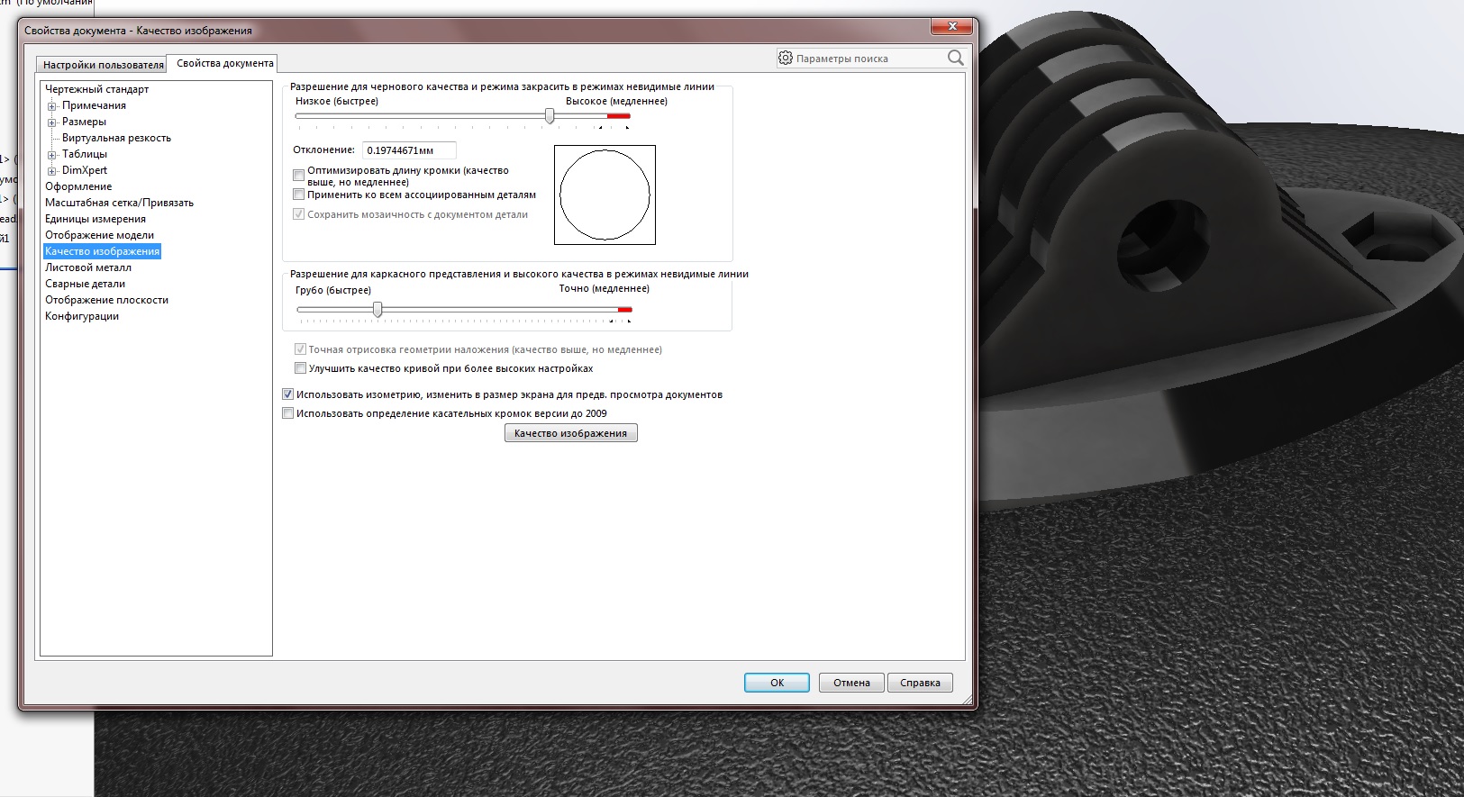

Благодарю за подсказку, но возник ещё один вопрос. Может кто знает как настроить.
Есть ли возможность по умолчанию установить нормальное качество отображения на экране? (что бы не заходить постоянно в это меню при создании новой детали)
SW question 001..jpg (3743 просмотра) <a class='original' href='./download/file.php?id=104044&mode=view' target=_blank>Загрузить оригинал (351.04 КБ)</a>

Re: SolidWorks
Сообщение ScrewDriver »
xenon-alien писал(а): Благодарю за подсказку, но возник ещё один вопрос. Может кто знает как настроить.
я даже где эта менюшка находится не знаю =))
Мой Ютуб канал.
Re: SolidWorks
ScrewDriver писал(а):я даже где эта менюшка находится не знаю =))
Шестеренка, в строке нового документа, открыть, сохранить .... и в конце. "Параметры"
Это что бы не отображался круг многоугольником

Re: SolidWorks
Сообщение donvictorio »
так в красную зону ползунки передвинуть и галки все поставить.
Re: SolidWorks
donvictorio писал(а):так в красную зону ползунки передвинуть и галки все поставить.
Не помогло.
Настроил, где позволило галки поставить - поставил.
Но при создании новой детали опять всё на минимуме.

Re: SolidWorks
Сообщение al_us »
Шаблоны нужно поправить, если не ошибаюсь файлы типа .XXXdot в папке template поищи открывай устанавливай настройки и сохраняй, для детали и для сборки.
Re: SolidWorks
sn0wflake писал(а):Шаблоны нужно поправить, если не ошибаюсь файлы типа .XXXdot в папке template поищи открывай устанавливай настройки и сохраняй, для детали и для сборки.
ОК.
Благодарю!
Попробую.
