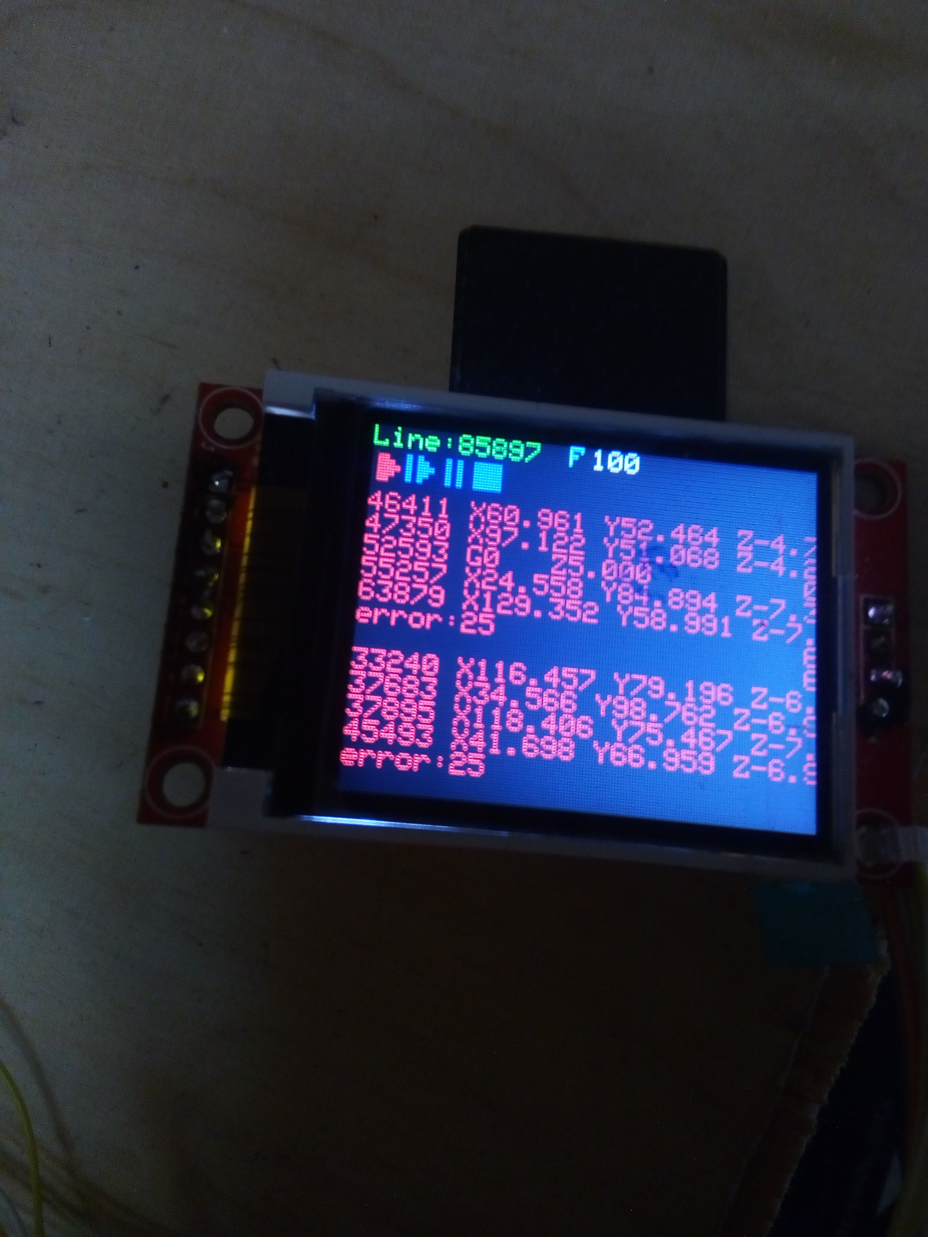

gogaon
Сообщения: 12
Зарегистрирован: 07 мар 2018, 21:09
Re: Arduino GRBL Companion - Автономный контроллер для GRBL
Сообщение gogaon »
Кто подскажет почему такие ошибки
IMG_20181105_101930.jpg (4990 просмотров) <a class='original' href='./download/file.php?id=149820&mode=view' target=_blank>Загрузить оригинал (3.56 МБ)</a>
dadlick
Сообщения: 33
Зарегистрирован: 15 фев 2016, 20:40
Репутация: 34
Сообщение dadlick »
gogaon писал(а):Кто подскажет почему такие ошибки
http://grblminicnc.blogspot.com/2017/04 ... -list.html
25 Invalid gcode ID:25 Repeated g-code word found in block.
Проверьте нет ли в сбойном G-code команд G02 или G03, это круговая интерполяция, Grbl не умеет ее обрабатывать.

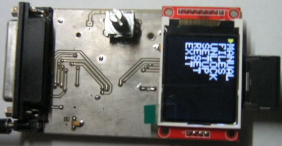

miklin
Сообщения: 11
Зарегистрирован: 17 окт 2018, 16:10
Настоящее имя: Миклин Юрий Константинович
Сообщение miklin »
Вот плата,нужно повернуть изображение.
Выходной разьём должен быть в верху.
Пытался сделать сам пока ничего не получается.
Может кто поможет.

miklin писал(а):Вот плата,нужно повернуть изображение.
Может кто поможет.
В
void setup() {
перед
tft.fillScreen
добавь
tft.setRotation(1); // SD slot down
или
tft.setRotation(3); // SD slot up
П.С.: В исходном коде это и так есть, в чем проблема?
miklin
Сообщения: 11
Сообщение miklin »
Salin
Огромное спасибо !!!
Всё получилось, в скече (autocont) этих строк нет,есть в autocont_ct7735.
Но он у меня не работает, на экране мусор, контроллер другой.
