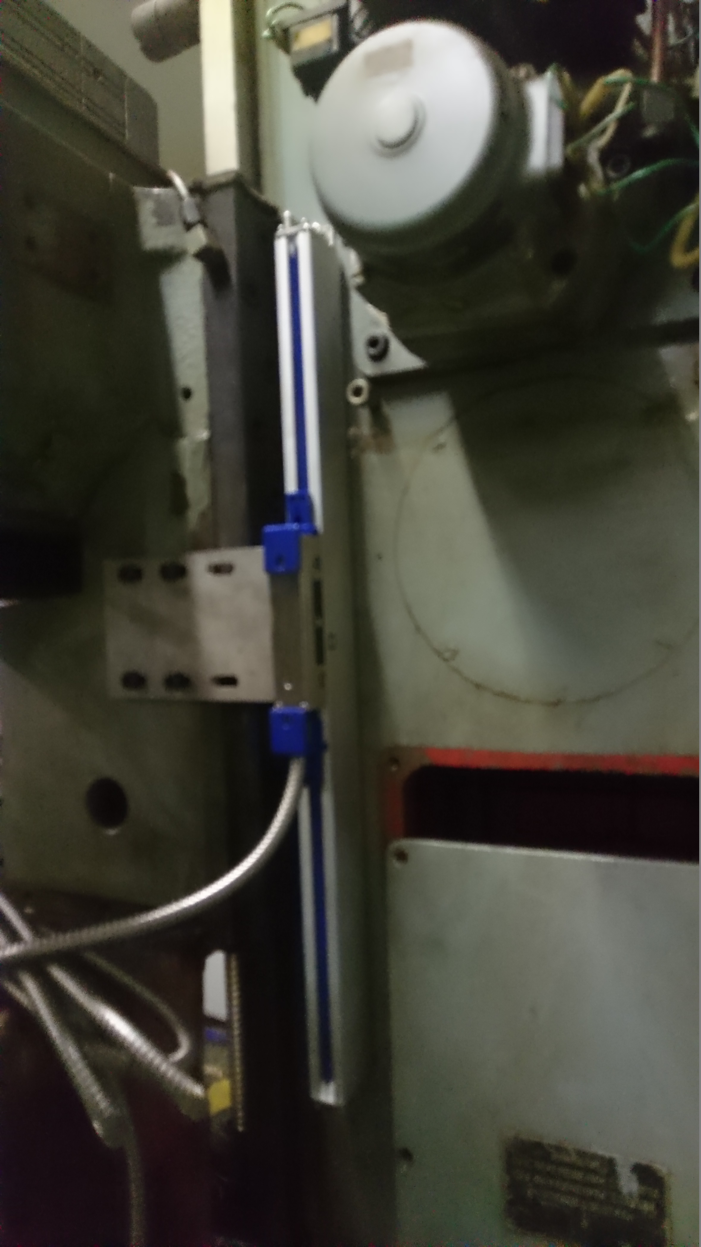

Линейка оптическая вместо индуктосина. Вошла, как родная, пришлось колхозить только опорку под голову.

еще одна ось с линейкой. с третьего раза конструкция крепления понравилась, наименьшее количество костылей и родные дырки отверстия.
DSC_0714.JPG (2736 просмотров) <a class='original' href='./download/file.php?id=191667&sid=d0bc58bd3dda97c7e5d32e9989429e2e&mode=view' target=_blank>Загрузить оригинал (1.55 МБ)</a>
Вопрос: линейки поставлялись с синими заглушками на подвижной части. Это транспортировочные?
alex_sar
Сообщения: 1421
Репутация: 315
Re: МС 12-250, 4-х осевой с автосменой.Реконструкция
Сообщение alex_sar »
elephant007 писал(а): Вопрос: линейки поставлялись с синими заглушками на подвижной части. Это транспортировочные?
да, снимаются после монтажа

третья линейка на месте, здесь пришлось сверлить новые отверстия.

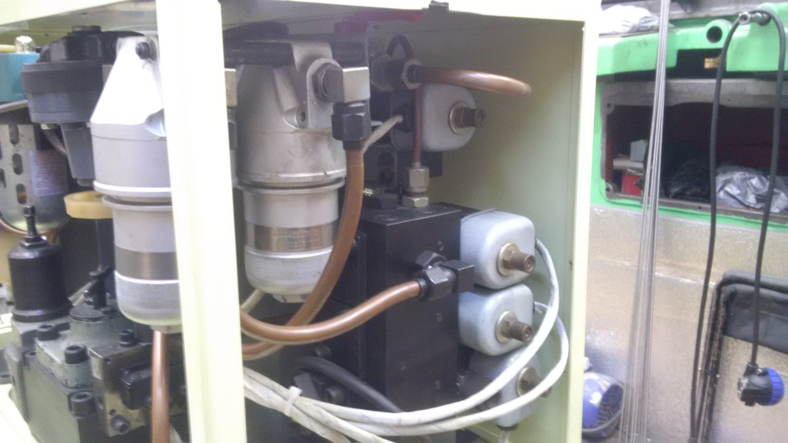

Камрады, нужна помощь по гидростанции (или пневмо?). Как она работала в заводском варианте? Есть может быть из руководства, какой порт на гидростанции женить с каким на станке?
Duhas
Сообщения: 1842
Репутация: 285
Откуда: Красноярск
Сообщение Duhas »
на сколько я понимаю - они там по порядку идут, так что если поставить сзади порты к портам - выбора не останется )

По поводу гидростанции: лучше смотреть схему, я руководствовался оборудованием на каждой линии. Тоесть там не просто плита с прибитыми клапанами и соленоидами, некоторые линии раздваиваются, какая-то линия потом соединяется с воздушной. И по такому признаку я вычислял назначение
IMG_20191219_031424.jpg (2434 просмотра) <a class='original' href='./download/file.php?id=192043&sid=d0bc58bd3dda97c7e5d32e9989429e2e&mode=view' target=_blank>Загрузить оригинал (923.82 КБ)</a>
Обратите внимание на резинки, у меня они все упоротые были, все надо менять. И хорошо помойте линейные фильтра(которые в модных металлических корпусах живут), они только выглядят красиво, внутри всегда будут сюрпризы. Не разбирали узел смены инструмента ещё?

Полости фильтров вскрывали именно после прочтения истории восстановления Вашего станка. Но грязь была только в фильтре воздуха. Причем мелкодисперсная ржавчина. Стальные трубы подвода воздуха на старом месте?
Знать бы назначение портов на самом станке наверное, потом можно делать реверс-инжиниринг самой станции...
