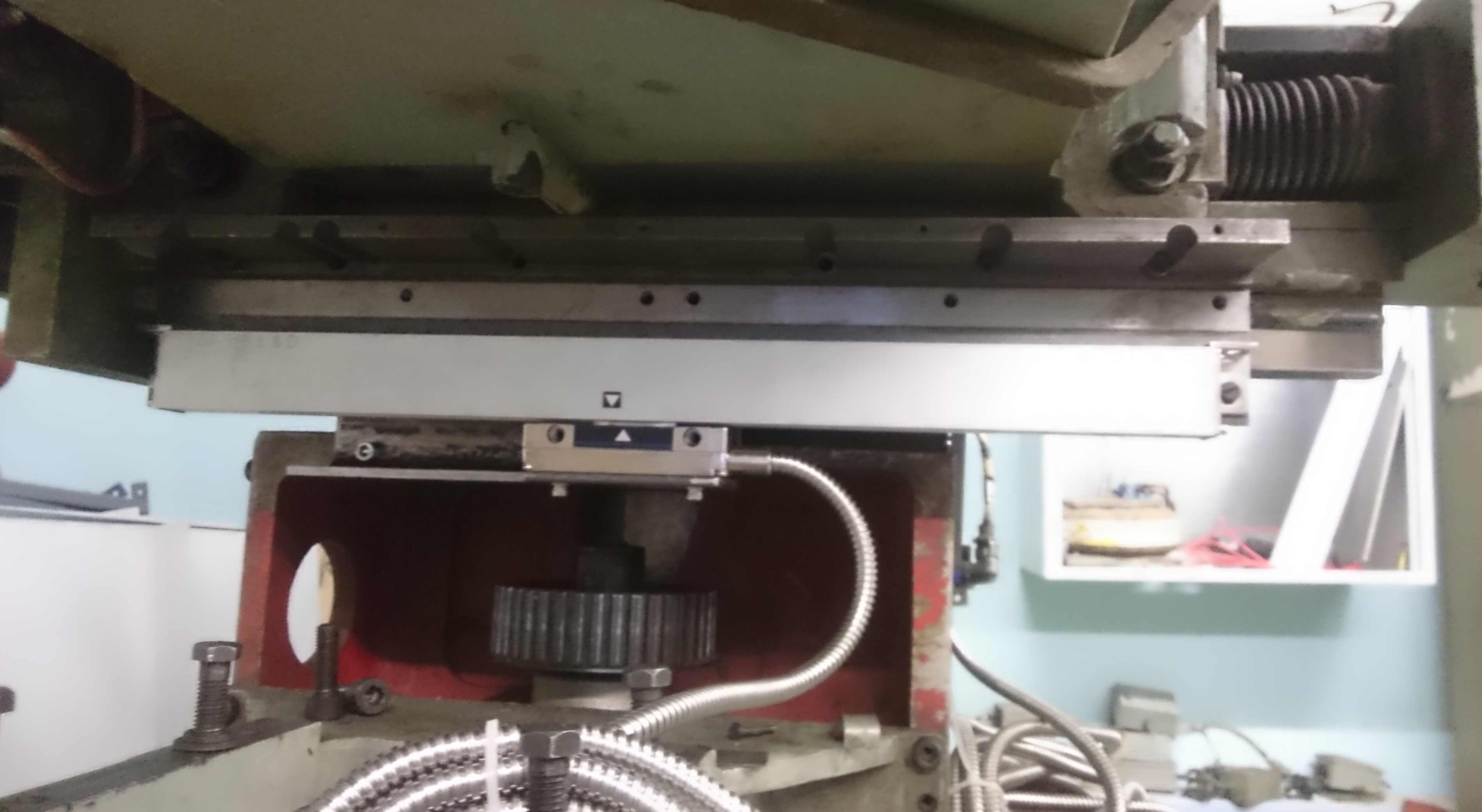

немного некропостинга.
Линейка оптическая вместо индуктосина. Вошла, как родная, пришлось колхозить только опорку под голову.

еще одна ось с линейкой. с третьего раза конструкция крепления понравилась, наименьшее количество костылей и родные дырки отверстия.
DSC_0714.JPG (3089 просмотров) <a class='original' href='./download/file.php?id=191667&mode=view' target=_blank>Загрузить оригинал (1.55 МБ)</a>
Вопрос: линейки поставлялись с синими заглушками на подвижной части. Это транспортировочные?

elephant007 писал(а): ↑ Вопрос: линейки поставлялись с синими заглушками на подвижной части. Это транспортировочные?
да, снимаются после монтажа

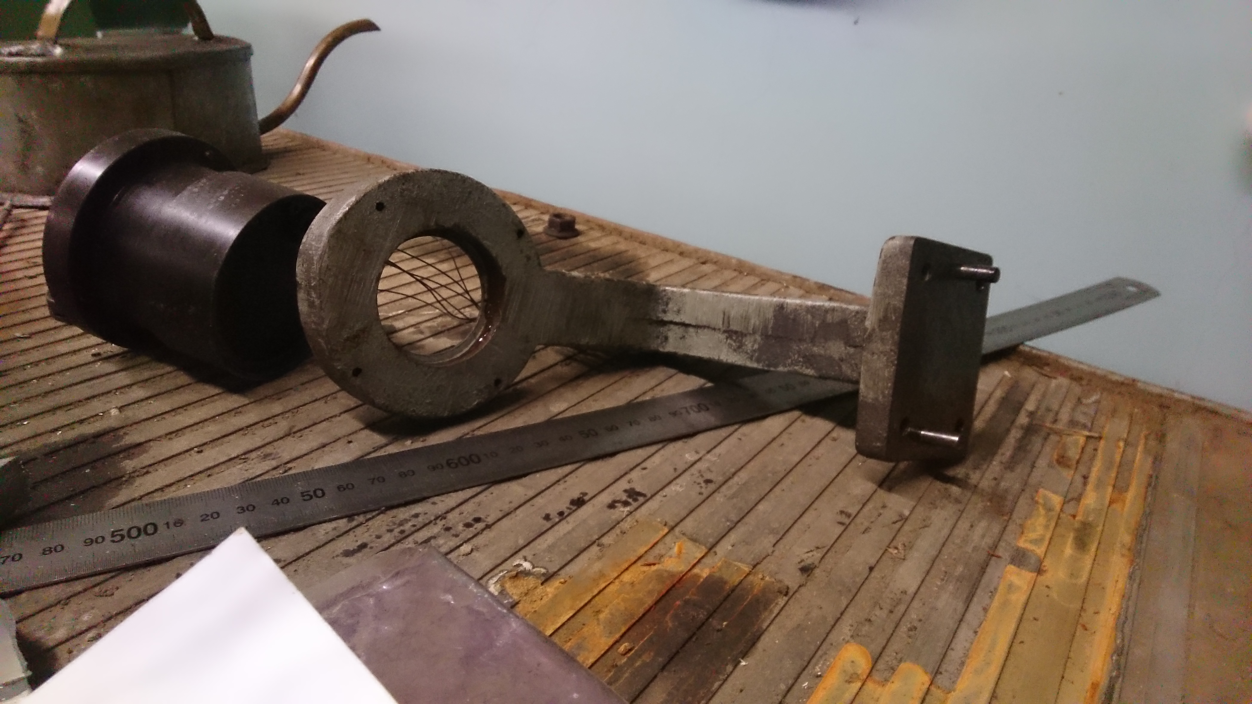

Потихоньку прикручиваем к станку открученное, отпиливаем лишнее. Сегодня случилась эктомия вращающегося трансформатора с оси привода коробки от главного привода. Что он в том месте делал ума не приложу. Говорил стойке, что привод крутится? Но ведь после него куча шестеренок с люфтами...
DSC_0719.JPG (2945 просмотров) <a class='original' href='./download/file.php?id=191941&mode=view' target=_blank>Загрузить оригинал (2.93 МБ)</a>
Вот на таком кронштейне крепился, провода тонкие и такое впечатление, что без изоляции...
DSC_0720.JPG (2945 просмотров) <a class='original' href='./download/file.php?id=191940&mode=view' target=_blank>Загрузить оригинал (3.03 МБ)</a>
две части, вращающаяся и неподвижная.
DSC_0721.JPG (2945 просмотров) <a class='original' href='./download/file.php?id=191939&mode=view' target=_blank>Загрузить оригинал (3.55 МБ)</a>
Место установки трансформатора. либо энкодер на это место (не понятно пока зачем), либо так оставить.

а он на входном валу чтоли висит? мне казалось что он там уже ближе к шпинделю и его положение смотрит, там же на той же оси свободная шестерня "барабан" передающая момент с коробки на шпиндель
elephant007
Сообщения: 768
Репутация: 332
Откуда: Сибирь, Томск
Re: МС 12-250, 4-х осевой с автосменой.Реконструкция
Сообщение elephant007 »
Duhas писал(а): ↑ а он на входном валу чтоли висит?
Именно.

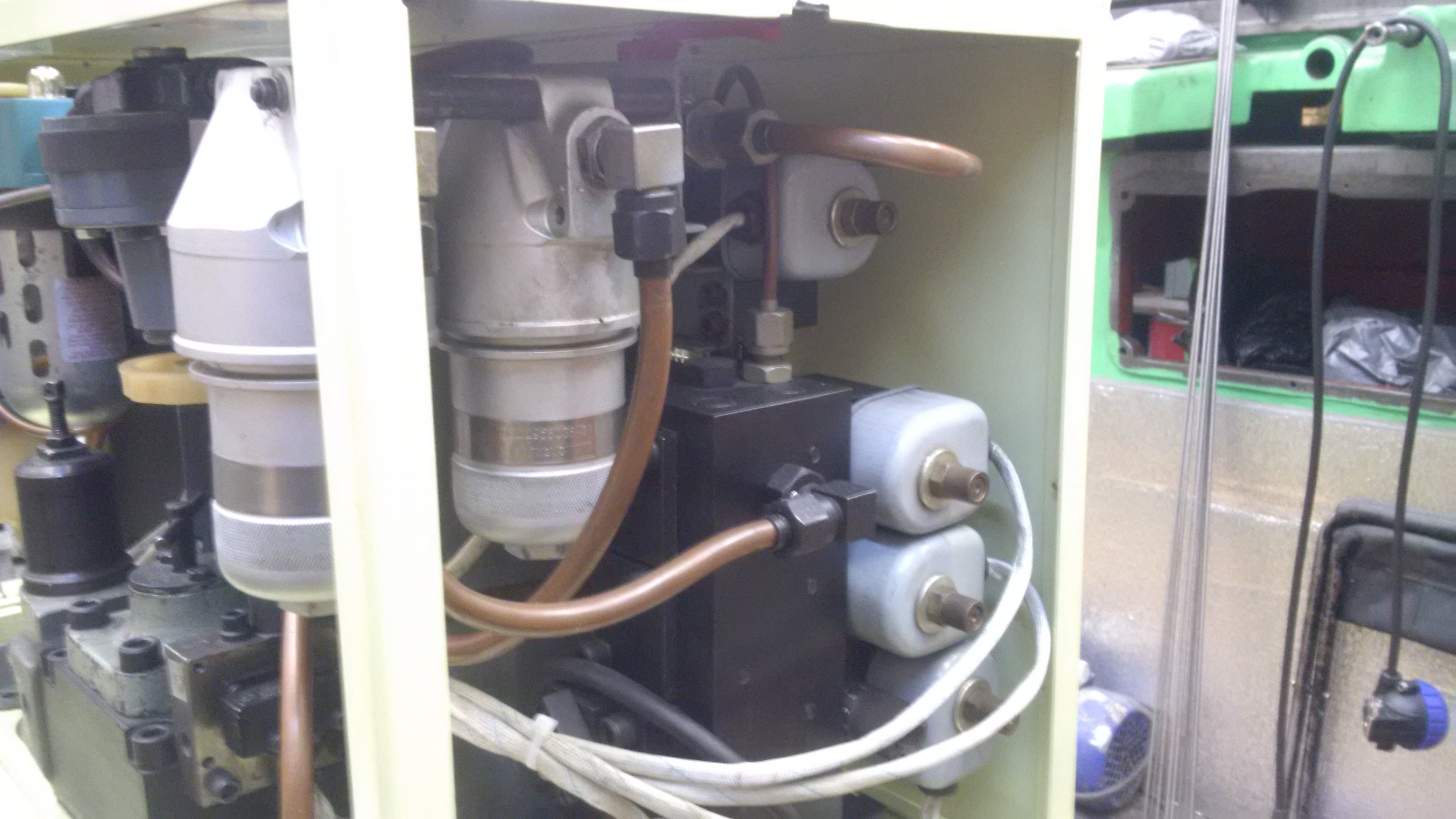

Камрады, нужна помощь по гидростанции (или пневмо?). Как она работала в заводском варианте? Есть может быть из руководства, какой порт на гидростанции женить с каким на станке?
Duhas
Сообщения: 1842
Репутация: 285
Откуда: Красноярск
Сообщение Duhas »
на сколько я понимаю - они там по порядку идут, так что если поставить сзади порты к портам - выбора не останется )

По поводу гидростанции: лучше смотреть схему, я руководствовался оборудованием на каждой линии. Тоесть там не просто плита с прибитыми клапанами и соленоидами, некоторые линии раздваиваются, какая-то линия потом соединяется с воздушной. И по такому признаку я вычислял назначение
IMG_20191219_031424.jpg (2787 просмотров) <a class='original' href='./download/file.php?id=192043&mode=view' target=_blank>Загрузить оригинал (923.82 КБ)</a>
Обратите внимание на резинки, у меня они все упоротые были, все надо менять. И хорошо помойте линейные фильтра(которые в модных металлических корпусах живут), они только выглядят красиво, внутри всегда будут сюрпризы. Не разбирали узел смены инструмента ещё?

Полости фильтров вскрывали именно после прочтения истории восстановления Вашего станка. Но грязь была только в фильтре воздуха. Причем мелкодисперсная ржавчина. Стальные трубы подвода воздуха на старом месте?
Знать бы назначение портов на самом станке наверное, потом можно делать реверс-инжиниринг самой станции...
