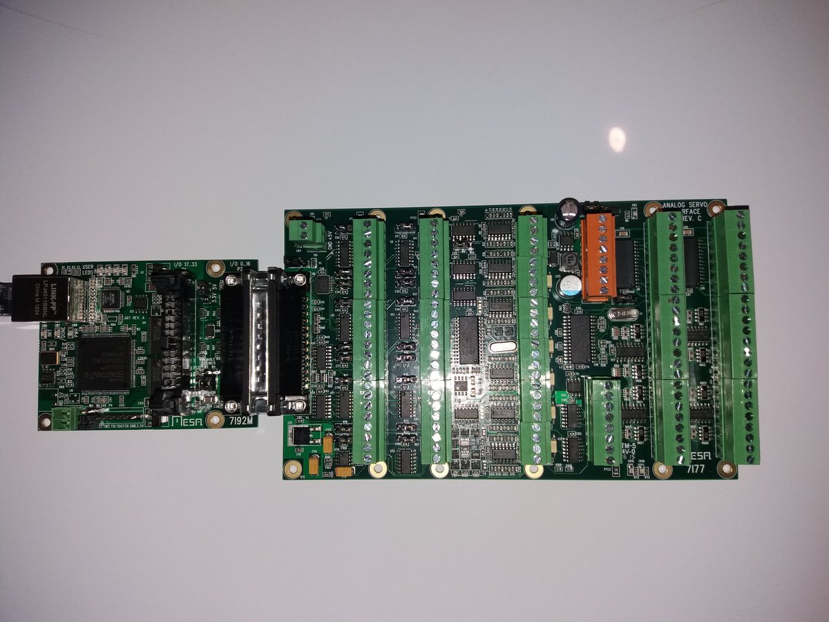

Duhas писал(а):а одна в одну оно не втыкается?
с буковкой m точно втыкается
20170424_081922.jpg (7302 просмотра) <a class='original' href='./download/file.php?id=138907&mode=view' target=_blank>Загрузить оригинал (192.83 КБ)</a>
