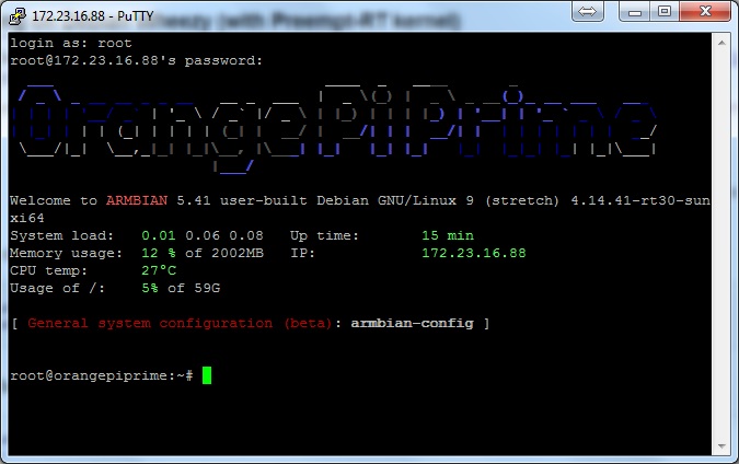

Hello All! Собрал образ из github для Orange Prime, пароль на root какой для него будет?
Сорри... решено! (cnc в группе sudo) Пароль поменял.

Гадкий Я писал(а):Hello All! Собрал образ из github для Orange Prime, пароль на root какой для него будет?
orangepiprime?

Да, Orange Prime. Пока просто запустил, поставлю VNC, гляну тест на латентность.
