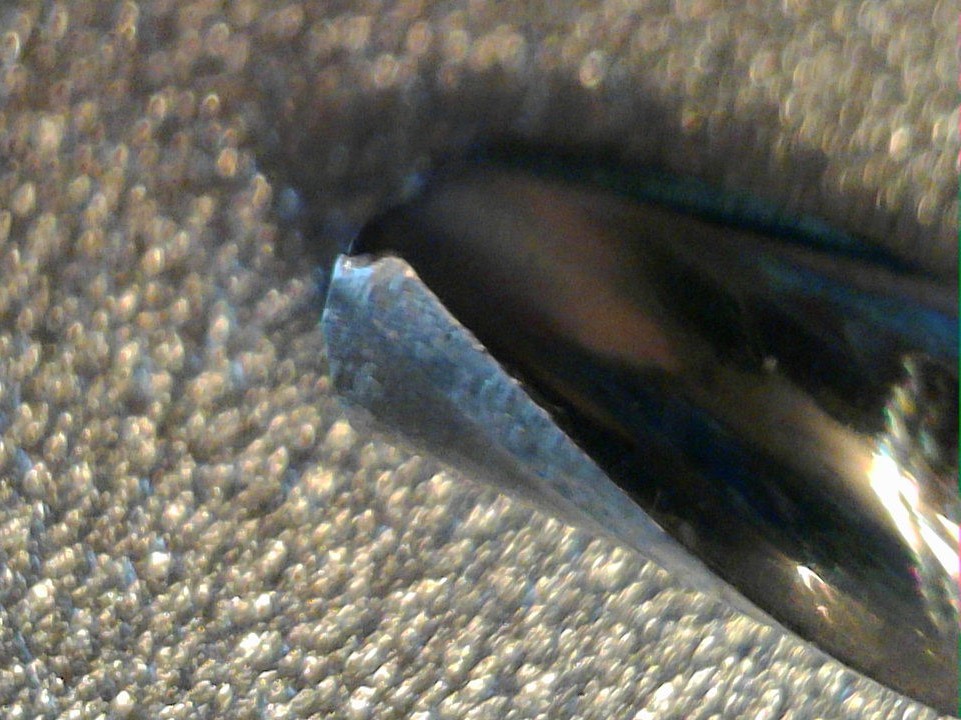

Сообщение 13Dmitriy »
Кончик однопёрой фрезы под мелкоскопом. 3,175мм. часов 3-5 я думаю она поработала по д16т.
WIN_20230703_20_54_36_Pro.jpg (767 просмотров) <a class='original' href='./download/file.php?id=208241&mode=view' target=_blank>Загрузить оригинал (207.53 КБ)</a>
Курдль
Сообщения: 1060
Репутация: 282
Откуда: Msk
Сообщение Курдль »
13Dmitriy писал(а): ↑ Кончик однопёрой фрезы под мелкоскопом. 3,175мм. часов 3-5 я думаю она поработала по д16т.
На болты ей не наезжал?
Я на днях радиусной фрезой на головку шурупа наехал и аж смотреть боялся, что там с ней стало.
А с ней, оказывается, всё нормально. В головке шурупа аккуратный спил.

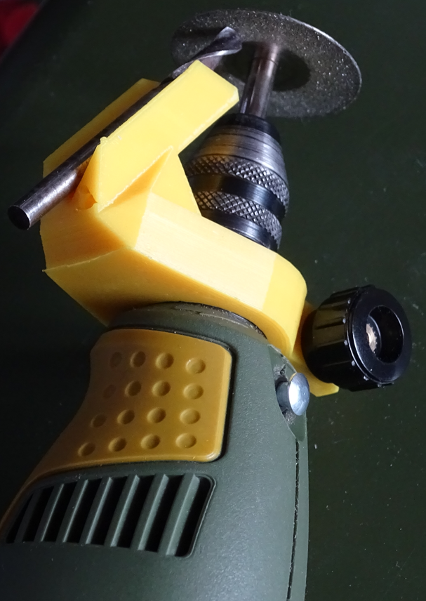

Pens
Сообщения: 25
Зарегистрирован: 18 июн 2019, 08:43
Репутация: 38
Сообщение Pens »
13Dmitriy писал(а): ↑03 июл 2023, 21:04 Кончик однопёрой фрезы под мелкоскопом. 3,175мм. часов 3-5 я думаю она поработала по д16т.
Сделал как-то такую насадку на гравер Proxxon для заточки сверл. Думаю, что и для восстановления такой фрезы она смогла бы помочь. Недостаток в том, что под каждую пару углов насадки нужны разные.
насадка для заточки сверел.png (724 просмотра) <a class='original' href='./download/file.php?id=208243&mode=view' target=_blank>Загрузить оригинал (1.02 МБ)</a>
Курдль
Сообщения: 1060
Репутация: 282
Откуда: Msk
Сообщение Курдль »
Pens писал(а): ↑ Сделал как-то такую насадку на гравер Proxxon для заточки сверл.
А как в ней выставлять угол поворота сверла?
Pens
Сообщения: 25
Репутация: 38
Сообщение Pens »
Курдль писал(а): ↑04 июл 2023, 09:08
Только визуально. Лупа на лоб и выставляется так, чтобы режущая кромка шла по радиусу диска. Далее прижимать сверло пальцем чтобы не проворачивалось. Но небольшая ошибка в угле поворота сверла не сильно влияет на ошибку угла заточки. Главное, чтобы обе грани были симметричны.
13Dmitriy
Сообщения: 22
Зарегистрирован: 16 авг 2020, 14:13
Репутация: 13
Курдль писал(а): ↑ В головке шурупа аккуратный спил.
Трёхпёрой фрезой наезжал на металлический крепёж. Получил аккуратный спил, но одно перо из трёх пострадало.
Pens писал(а): ↑ Сделал как-то такую насадку на гравер Proxxon для заточки сверл. Думаю, что и для восстановления такой фрезы она смогла бы помочь.
Точить свёрла то ещё удовольствие. От нагрева об точило тонкая острая кромка сверла моментально перегревается и на ней отпускает закалку, т.е. при производстве сверла сперва точат, а потом закаливают, думаю так. Фреза изначально твёрдосплавная, может её и не отпустит. А вообще фреза 3,175мм стоит на али чуть больше 100р с доставкой, проще выкинуть, хотя заточить идея интересная

Pens
Сообщения: 25
Репутация: 38
Сообщение Pens »
На наждаке да, перегреваются. А на диске с алмазным напылением я перегрева не замечал. Да и обороты на гравере я ставлю невысокие. И с алмазным диском даже карбид вольфрама нормально затачивается.
Mamont
Сообщения: 1667
Репутация: 391
Настоящее имя: Виталий
Откуда: РБ Минск
Сообщение Mamont »
13Dmitriy писал(а): ↑ т нагрева об точило тонкая острая кромка сверла моментально перегревается и на ней отпускает закалку, т.е. при производстве сверла сперва точат, а потом закаливают, думаю так.
Посмотри на кромку нового сверла, она блестит. Значит термички после заточки не было.
С быстрорежущими сверлами никогда не было проблем отпуска при перезаточке. Причем диаметров от 1.5 до 50мм.
Отпуск твердосплавных сверл впринципе невозможен. Потому что это не сплав, а смесь. Заточить их можно только на алмазном круге
