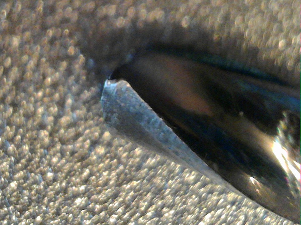

Кончик однопёрой фрезы под мелкоскопом. 3,175мм. часов 3-5 я думаю она поработала по д16т.
WIN_20230703_20_54_36_Pro.jpg (690 просмотров) <a class='original' href='./download/file.php?id=208241&sid=db8364bf3713677b4d27ca82eba4804e&mode=view' target=_blank>Загрузить оригинал (207.53 КБ)</a>

13Dmitriy писал(а): ↑ Кончик однопёрой фрезы под мелкоскопом. 3,175мм. часов 3-5 я думаю она поработала по д16т.
На болты ей не наезжал?
Я на днях радиусной фрезой на головку шурупа наехал и аж смотреть боялся, что там с ней стало.
А с ней, оказывается, всё нормально. В головке шурупа аккуратный спил.

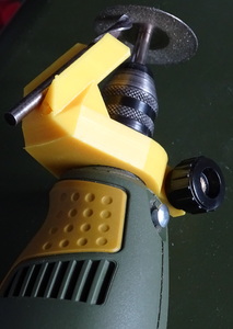

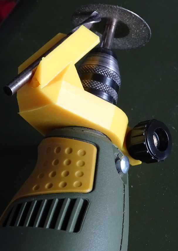

13Dmitriy писал(а): ↑03 июл 2023, 21:04 Кончик однопёрой фрезы под мелкоскопом. 3,175мм. часов 3-5 я думаю она поработала по д16т.
Сделал как-то такую насадку на гравер Proxxon для заточки сверл. Думаю, что и для восстановления такой фрезы она смогла бы помочь. Недостаток в том, что под каждую пару углов насадки нужны разные.
насадка для заточки сверел.png (647 просмотров) <a class='original' href='./download/file.php?id=208243&sid=db8364bf3713677b4d27ca82eba4804e&mode=view' target=_blank>Загрузить оригинал (1.02 МБ)</a>

Pens писал(а): ↑ Сделал как-то такую насадку на гравер Proxxon для заточки сверл.
А как в ней выставлять угол поворота сверла?
Pens
Сообщения: 25
Зарегистрирован: 18 июн 2019, 08:43
Репутация: 38
Сообщение Pens »
Курдль писал(а): ↑04 июл 2023, 09:08
Только визуально. Лупа на лоб и выставляется так, чтобы режущая кромка шла по радиусу диска. Далее прижимать сверло пальцем чтобы не проворачивалось. Но небольшая ошибка в угле поворота сверла не сильно влияет на ошибку угла заточки. Главное, чтобы обе грани были симметричны.

Курдль писал(а): ↑ В головке шурупа аккуратный спил.
Трёхпёрой фрезой наезжал на металлический крепёж. Получил аккуратный спил, но одно перо из трёх пострадало.

Курдль писал(а): ↑ как ... выставлять угол поворота сверла?
для мелочёвки можно хвостовик зажать в какой-нить держак, я пользовался трещёточным держаком для метчиков, кромки выставляешь параллельно перекладине на рукоятке и визуально легко контролируешь их положение + удобства сильно больше для всего процесса
