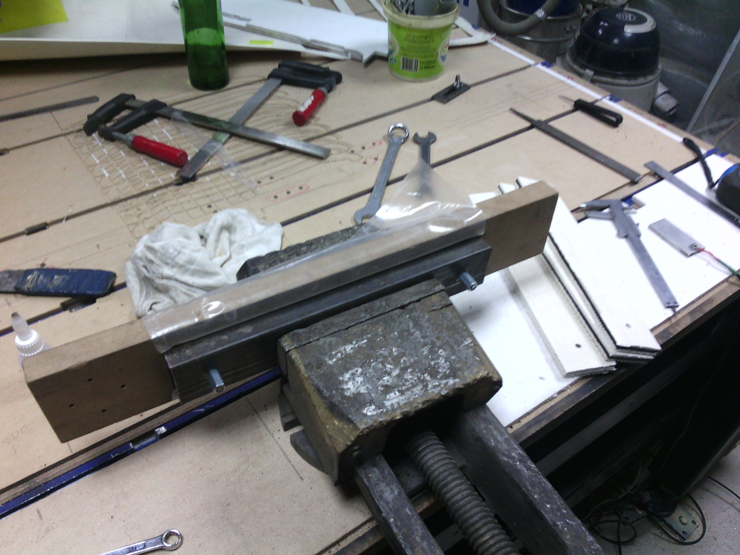

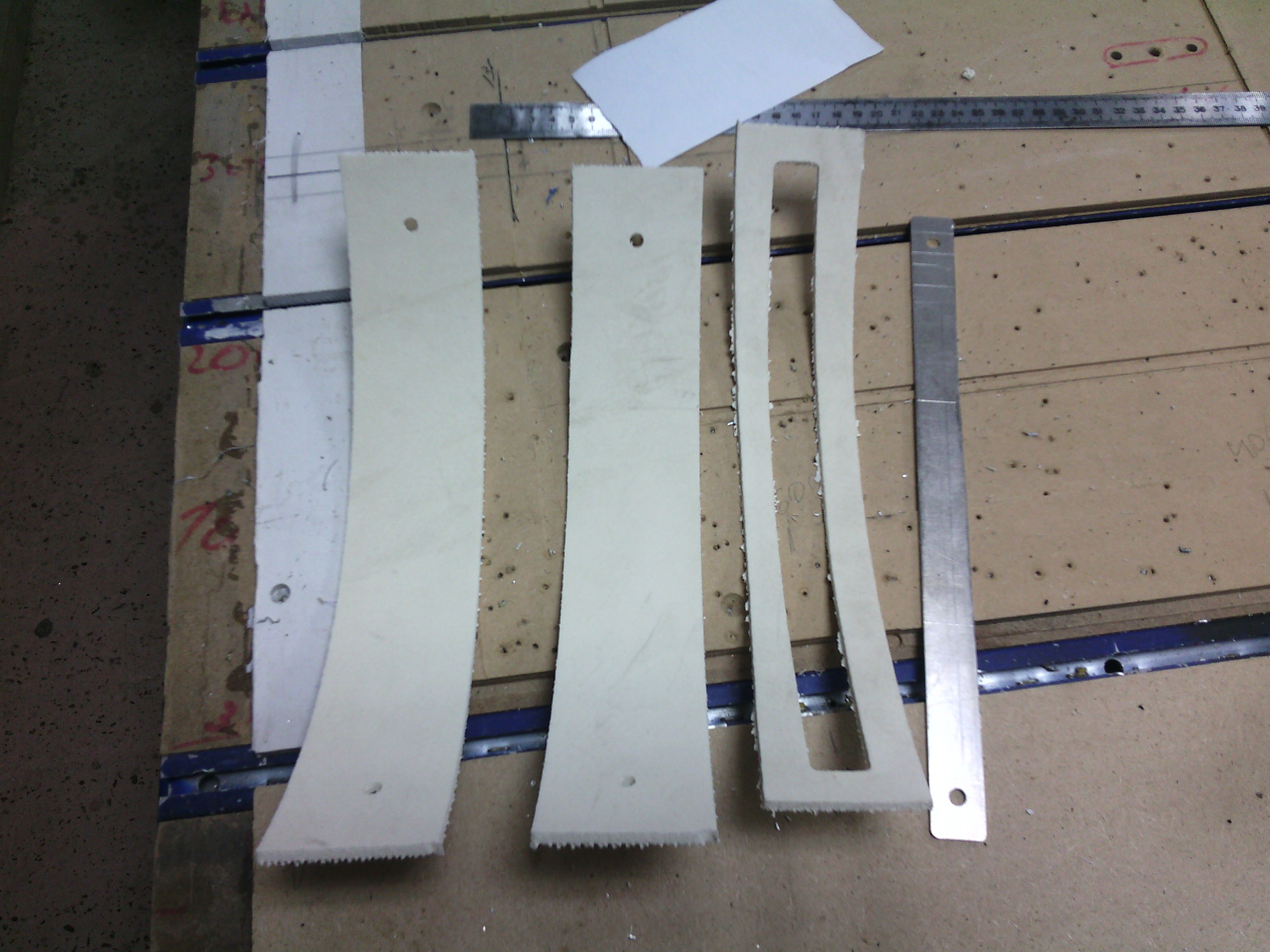

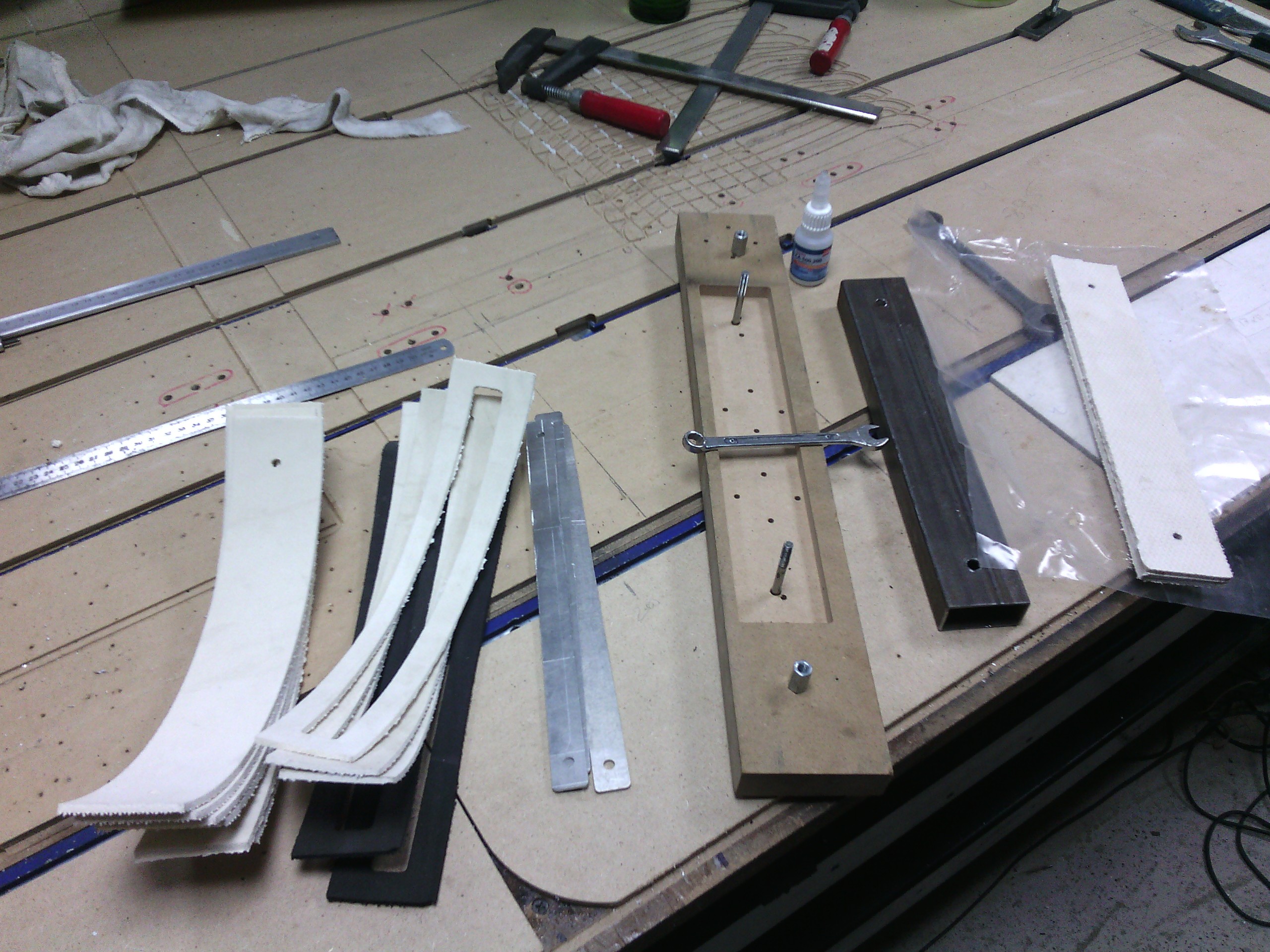

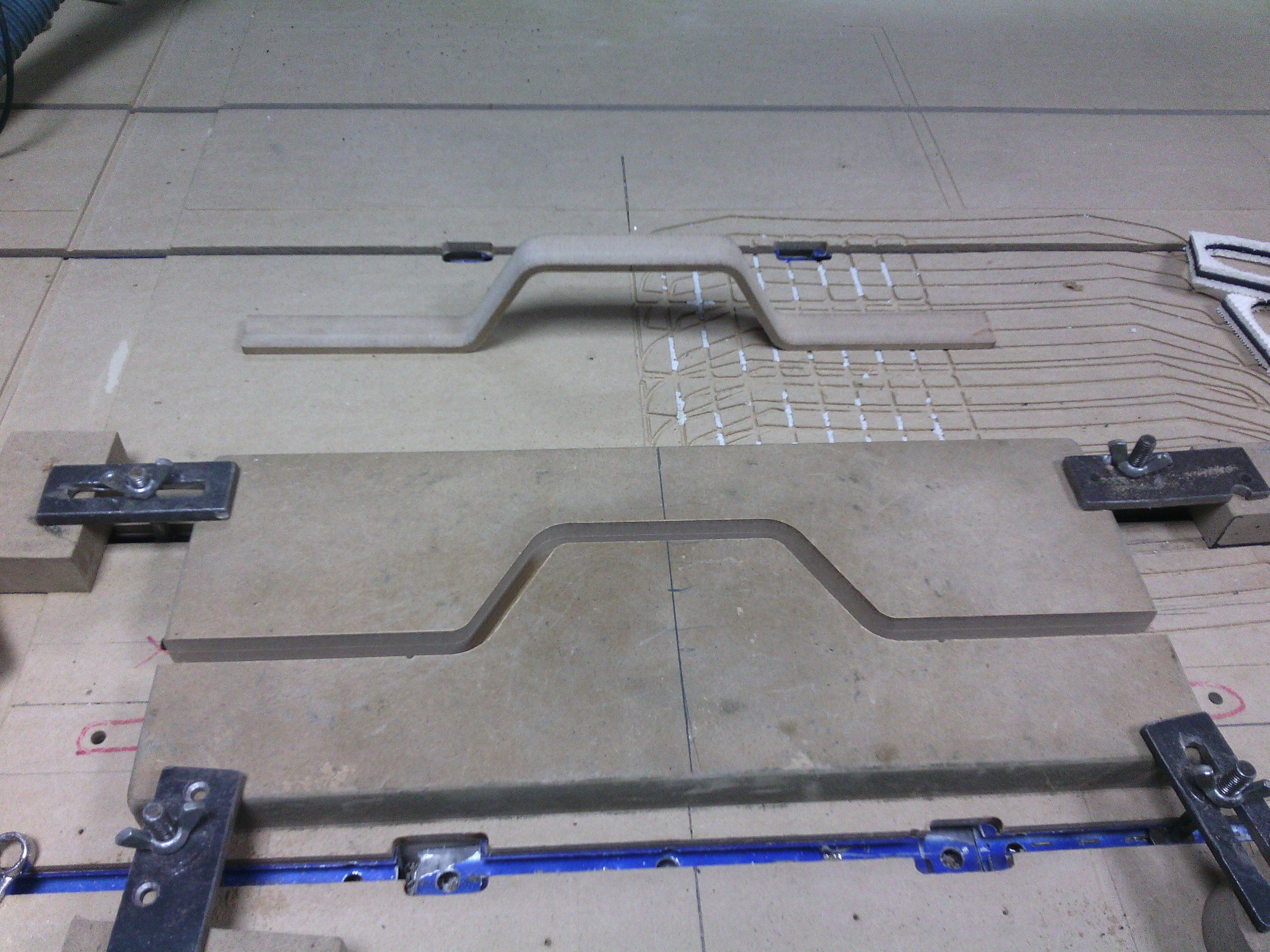

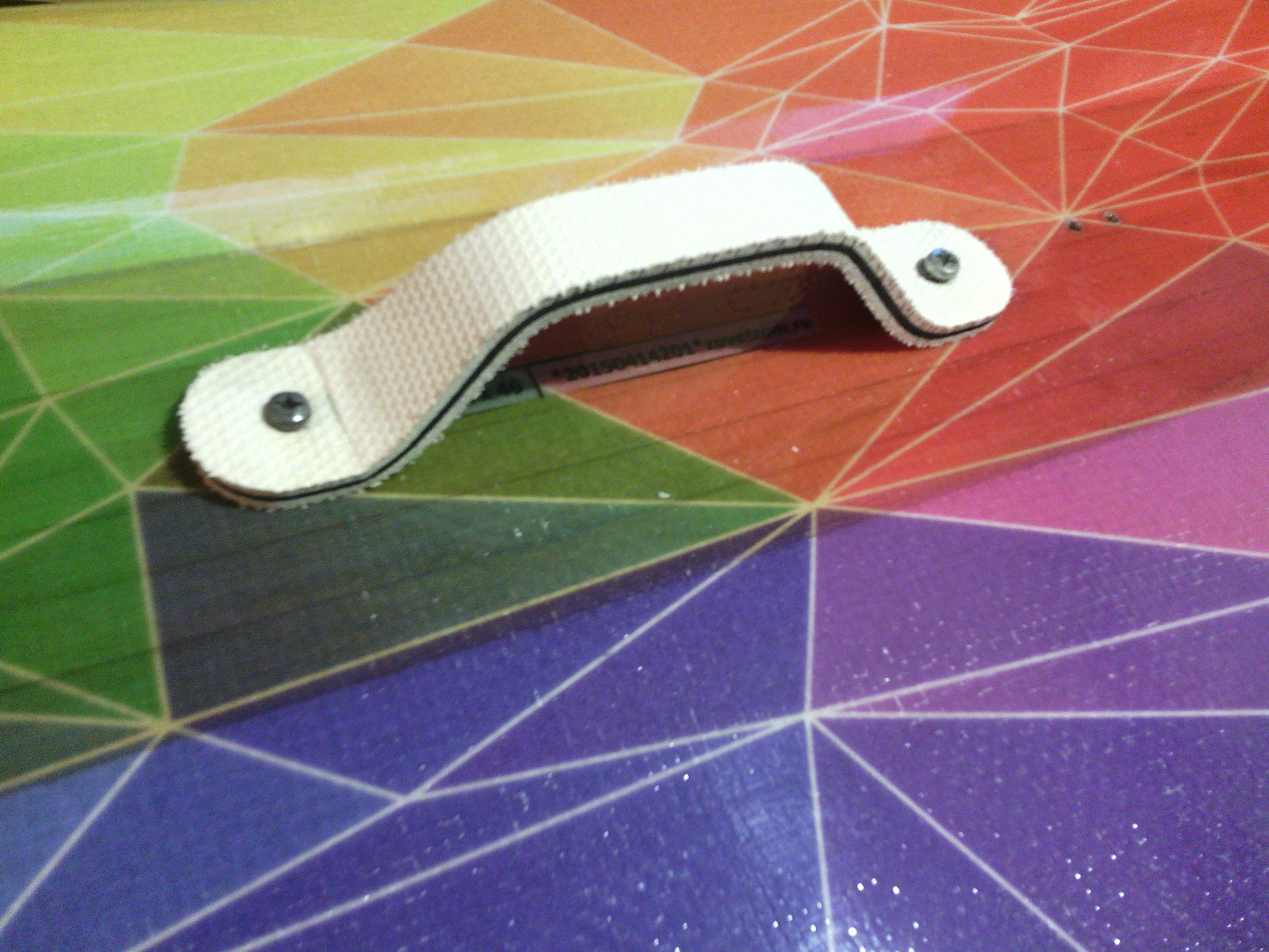

пока выкладываю то что станок делает . он в обкатке и настройке . в общем стараюсь выяснить его возможности и недостатки.
https://www.youtube.com/watch?v=0mY_cpndAAY
https://www.youtube.com/watch?v=HNSyxBXXIQU
IMG_20150516_215538.jpg (3940 просмотров) <a class='original' href='./download/file.php?id=50371&mode=view' target=_blank>Загрузить оригинал (1.07 МБ)</a>
IMG_20150516_215727.jpg (3940 просмотров) <a class='original' href='./download/file.php?id=50372&mode=view' target=_blank>Загрузить оригинал (991.48 КБ)</a>
IMG_20150516_215744.jpg (3940 просмотров) <a class='original' href='./download/file.php?id=50373&mode=view' target=_blank>Загрузить оригинал (754.71 КБ)</a>
IMG_20150516_222434.jpg (3940 просмотров) <a class='original' href='./download/file.php?id=50374&mode=view' target=_blank>Загрузить оригинал (1005.64 КБ)</a>
IMG_20150517_004733.jpg (3940 просмотров) <a class='original' href='./download/file.php?id=50375&mode=view' target=_blank>Загрузить оригинал (1.15 МБ)</a>
IMG_20150517_044439.jpg (3940 просмотров) <a class='original' href='./download/file.php?id=50376&mode=view' target=_blank>Загрузить оригинал (1.26 МБ)</a>
IMG_20150517_044507.jpg (3940 просмотров) <a class='original' href='./download/file.php?id=50377&mode=view' target=_blank>Загрузить оригинал (1.15 МБ)</a>

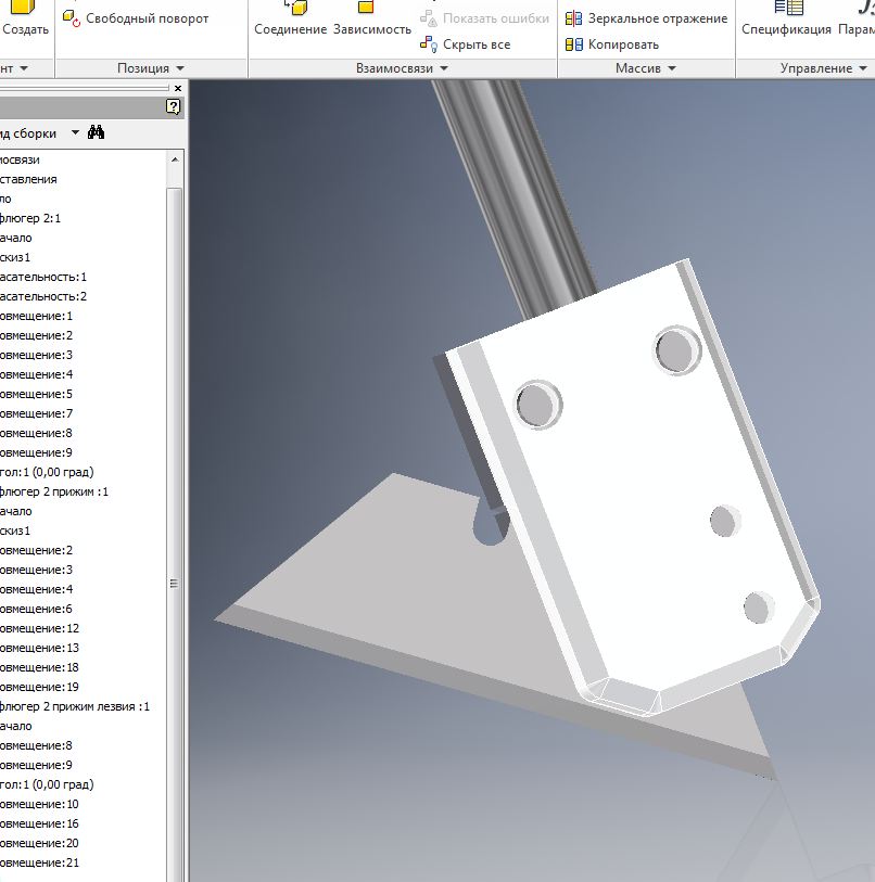

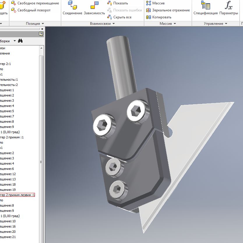

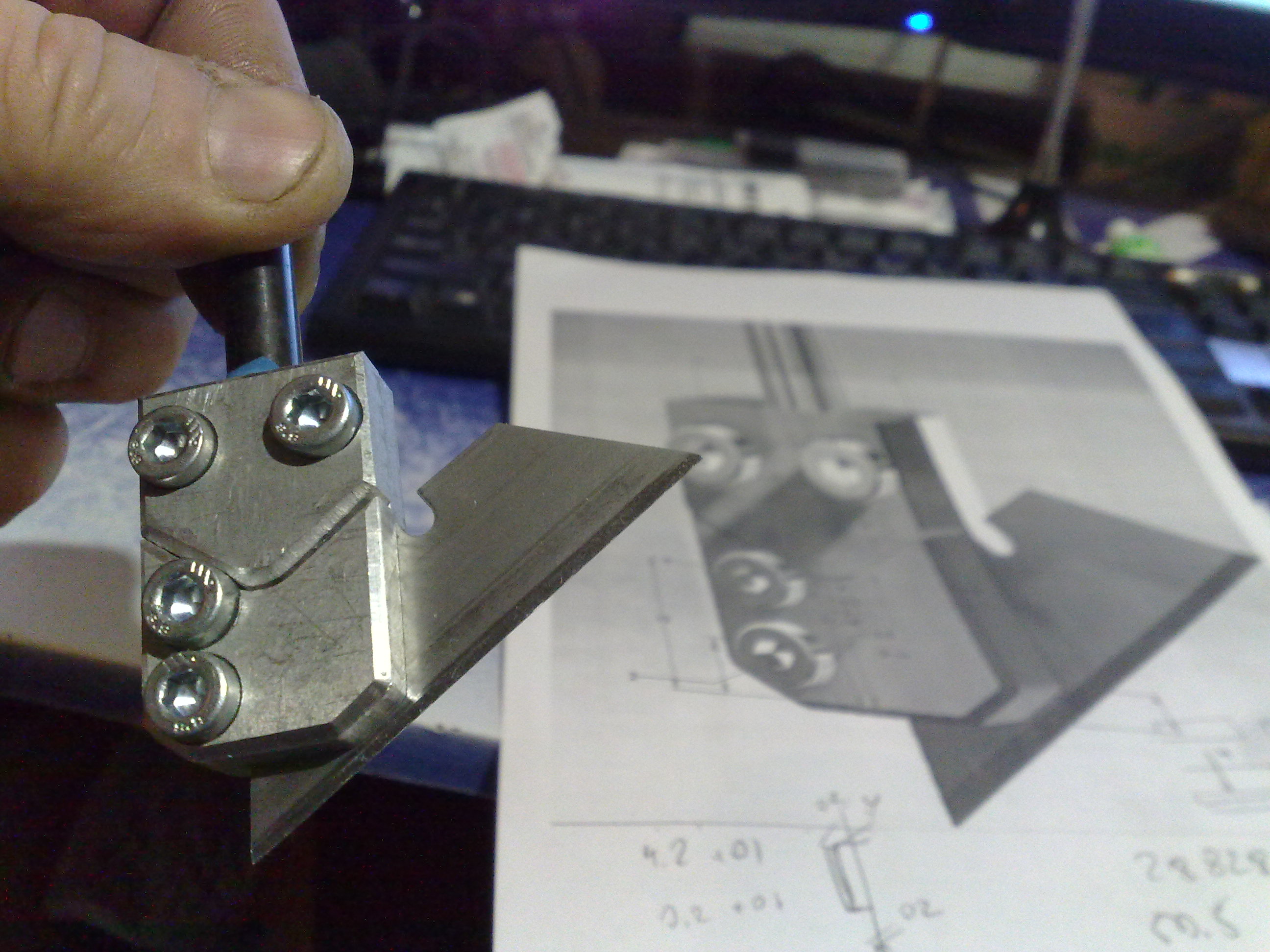

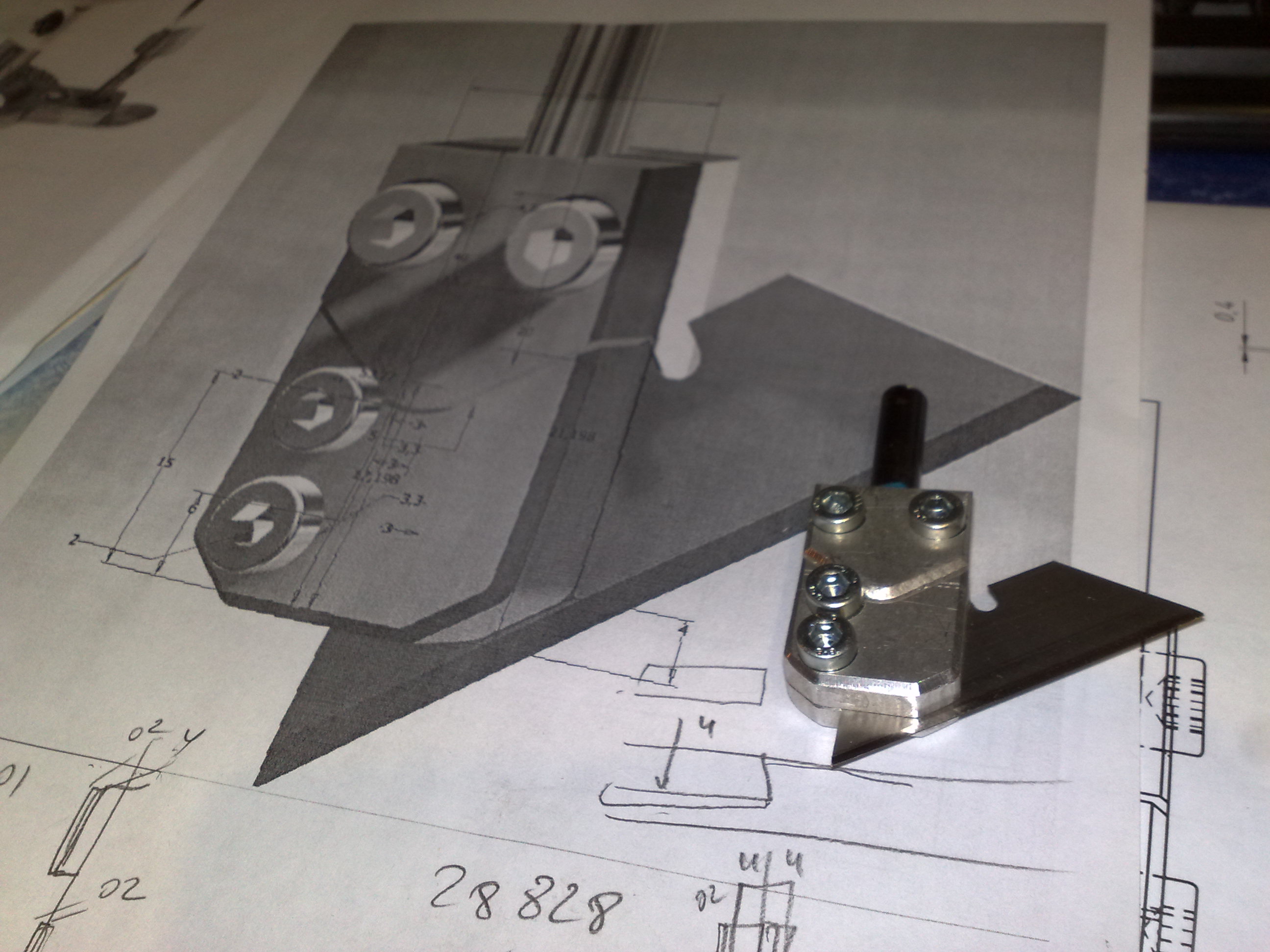

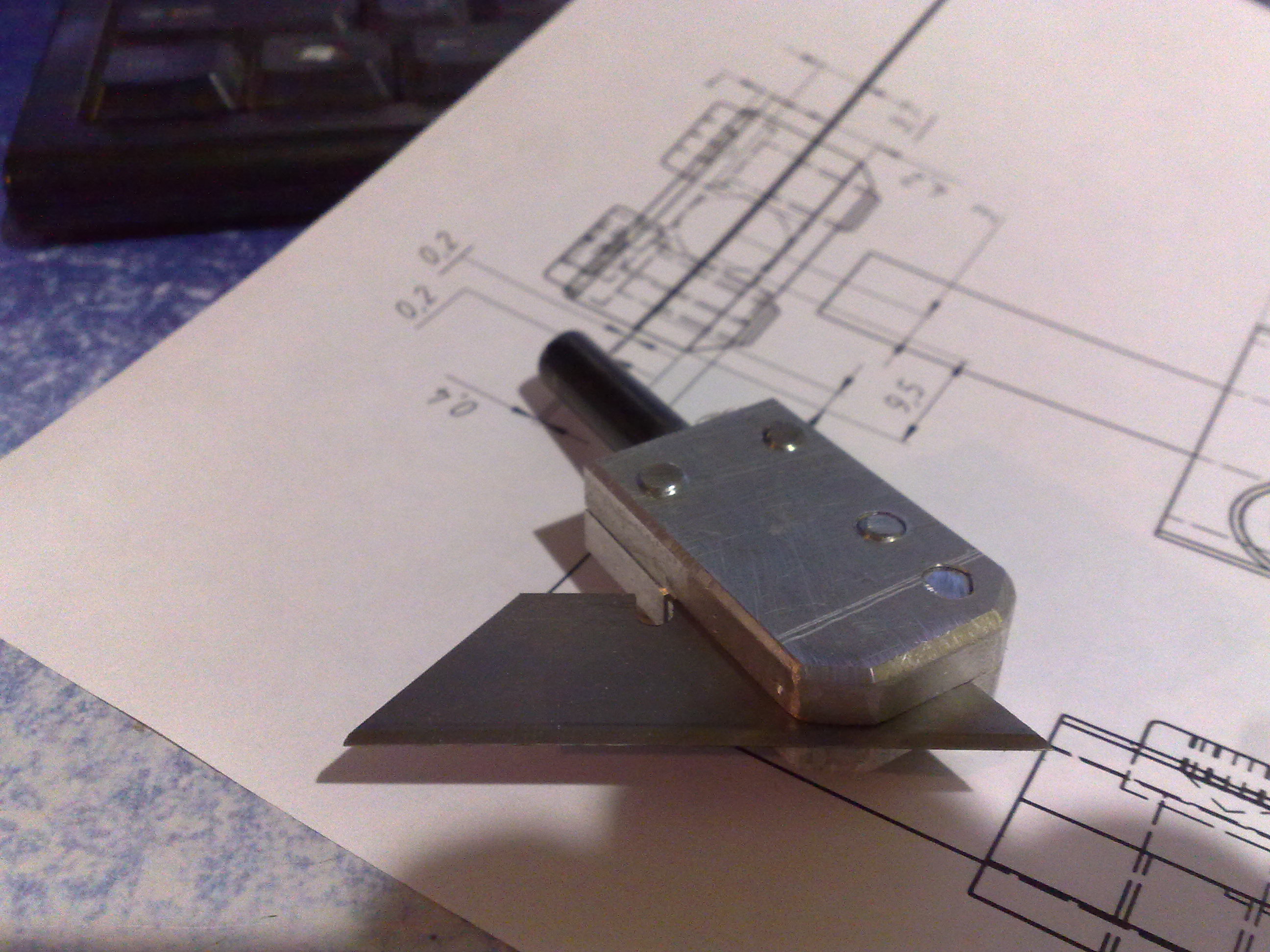

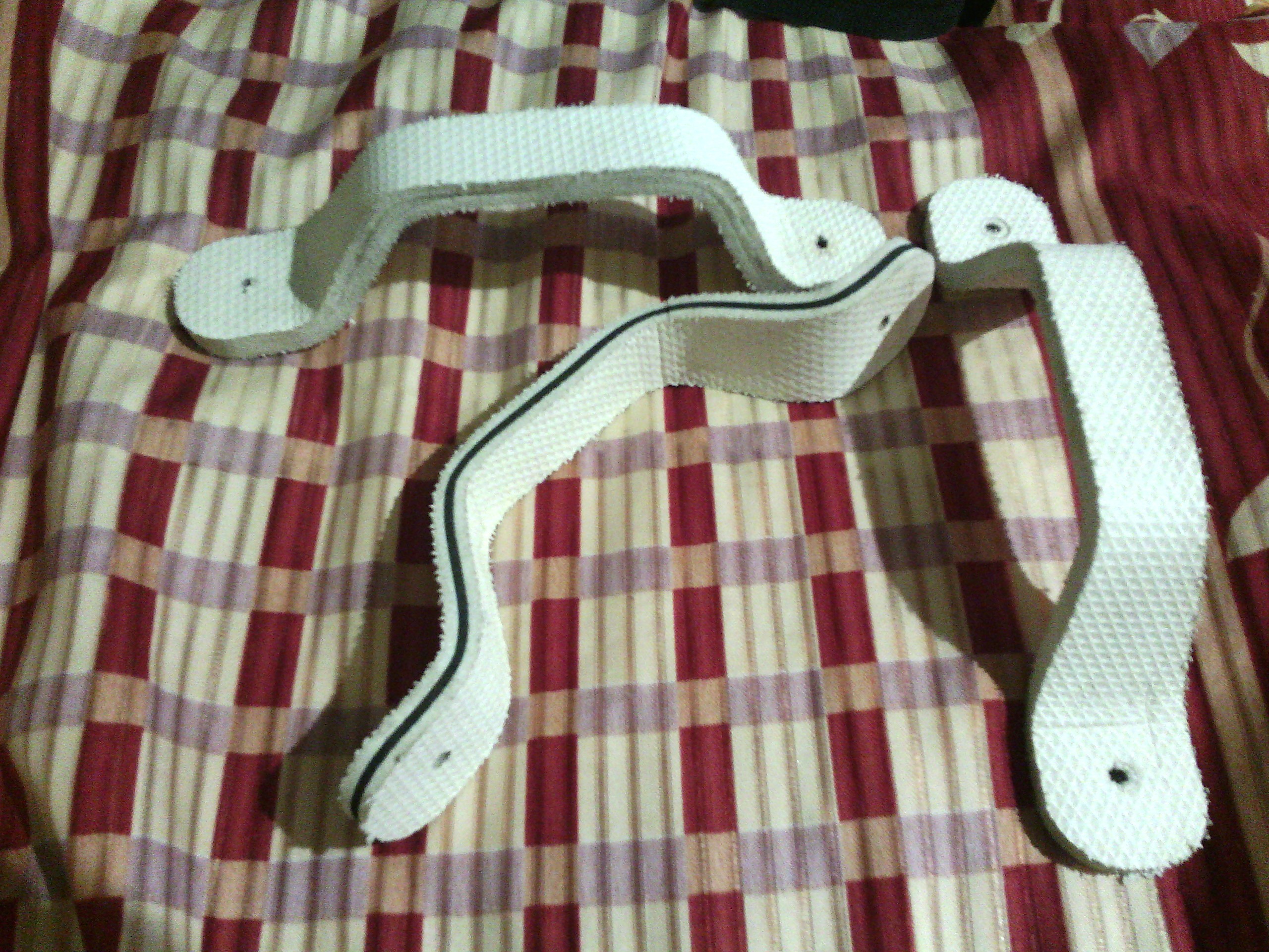

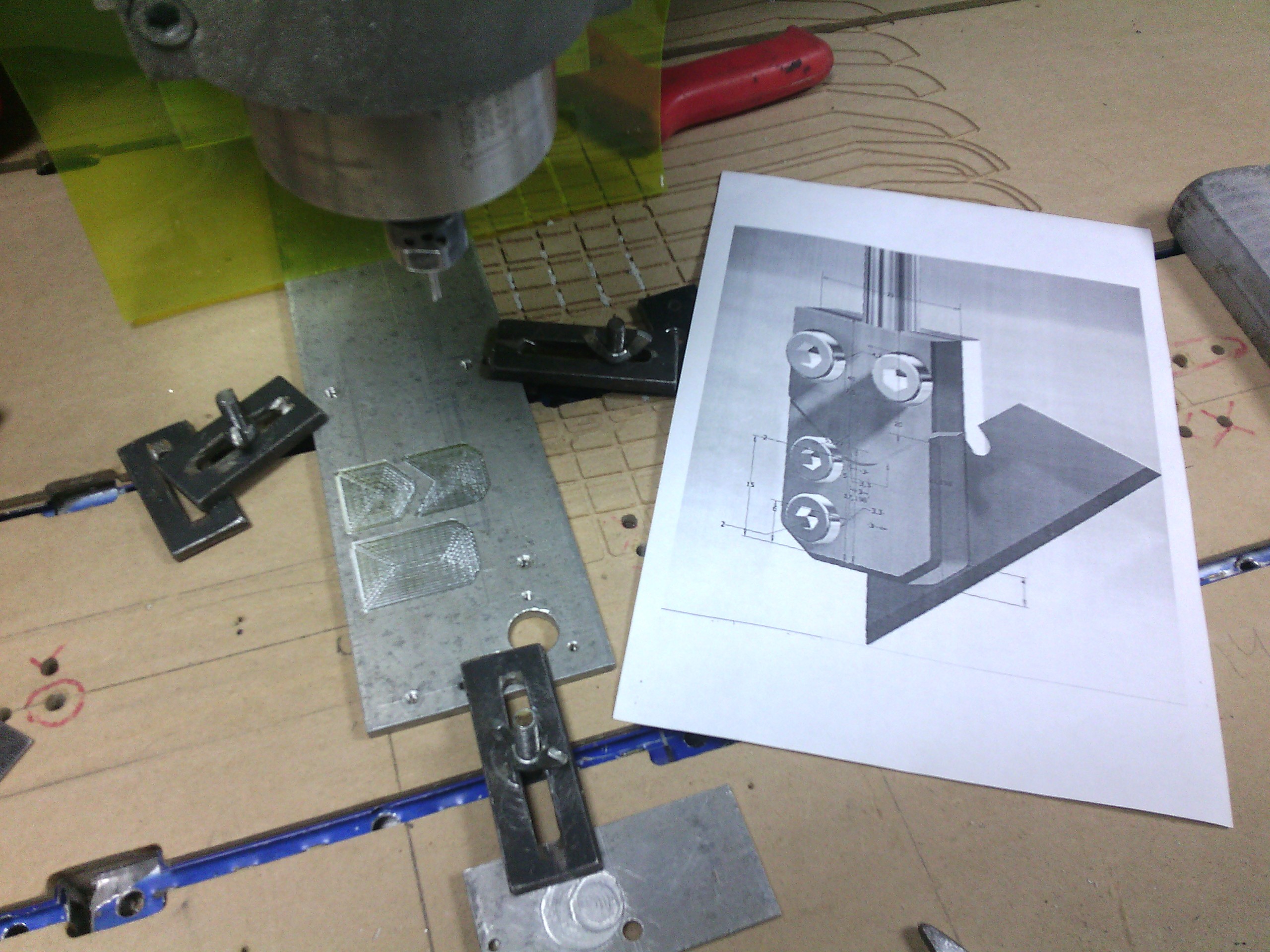

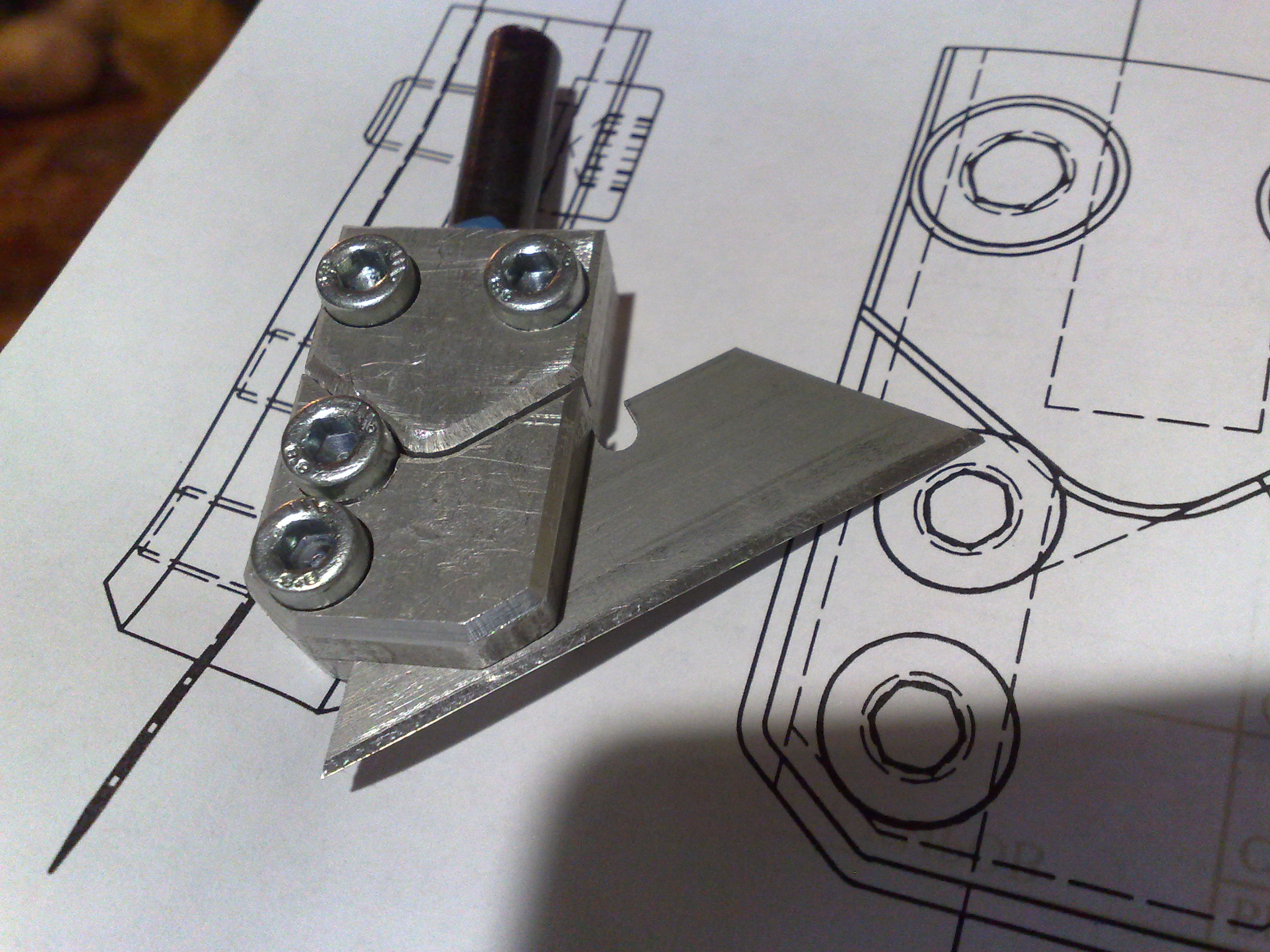

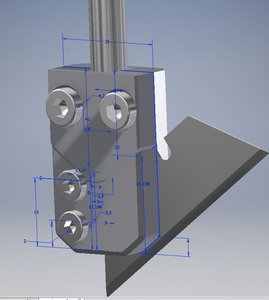

тренирую дальше свой станок. пока радует . делал сегодня мини проектик - флюгерный нож. ради интересса.
теперь вопросс как делать и в чем УП чтоб резать.
200520151631.jpg (3820 просмотров) <a class='original' href='./download/file.php?id=50599&mode=view' target=_blank>Загрузить оригинал (549.86 КБ)</a>
200520151635.jpg (3820 просмотров) <a class='original' href='./download/file.php?id=50600&mode=view' target=_blank>Загрузить оригинал (701.95 КБ)</a>
200520151637.jpg (3820 просмотров) <a class='original' href='./download/file.php?id=50601&mode=view' target=_blank>Загрузить оригинал (976.71 КБ)</a>
200520151639.jpg (3820 просмотров) <a class='original' href='./download/file.php?id=50602&mode=view' target=_blank>Загрузить оригинал (851.25 КБ)</a>
вот так это было.

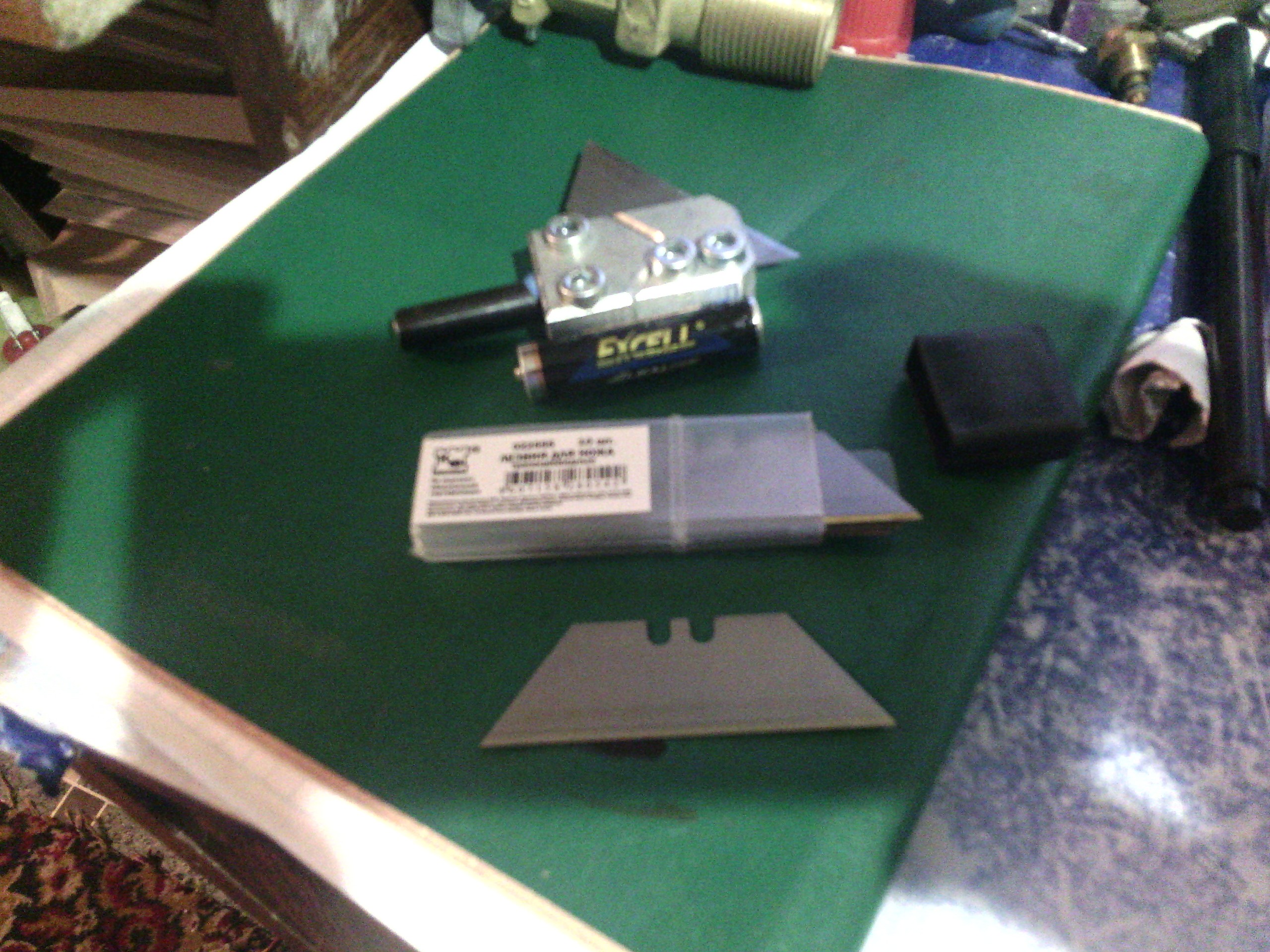

master_70 писал(а):делал сегодня мини проектик - флюгерный нож
Лезвие от канцелярского ножа? :)

Predator писал(а):Лезвие от канцелярского ножа?
http://www.m-instrument.ru/catalog/item/26119
ага

кто подскажет чем делать УП для раскроя ножом флюгерным.
оца затестить . а как сделатьв чем не знаю

Серег мне кажется как и на гравер и глубину по Зет на толщину материала с одним проходом 2д контуром в инверторе можно
balomut писал(а):Серег мне кажется как и на гравер и глубину по Зет на толщину материала с одним проходом 2д контуром в инверторе можно
Там нюанс в том что повороты траектории должны пересчитываться...
Вот у моделистов обсуждалось: http://forum.rcdesign.ru/f41/thread315819.html
Там еще такая ссылка была: http://rcstv.ru/forum/topic/796/?page=1#post-14648

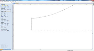

Там есть постпроцессоры под Vectric и ArtCam и видео как готовить управляющую программу http://donektools.com/free-cnc-router-software/links-2/
А вообще в Vectric в меню гаджеты уже встроена подпрограмма для подготовки УП для ножа.

engenegr писал(а):Там есть постпроцессоры под Vectric и ArtCam и видео как готовить управляющую программу http://donektools.com/free-cnc-router-software/links-2/
спасибо . вроде в аспире нашел
попробую.

сделал в аспире типа чтото. сжелал УП и попробывал .
правда при поиске ноля ,хотел в автомат режиме , сломал кончик почемуто не сработало
пришлось так на глаз выставить ноль . преед этим правда перевернуть лезвие.
надо пробывать и эксперементировать разные режимы, восновном скорость и че нить еще ....
