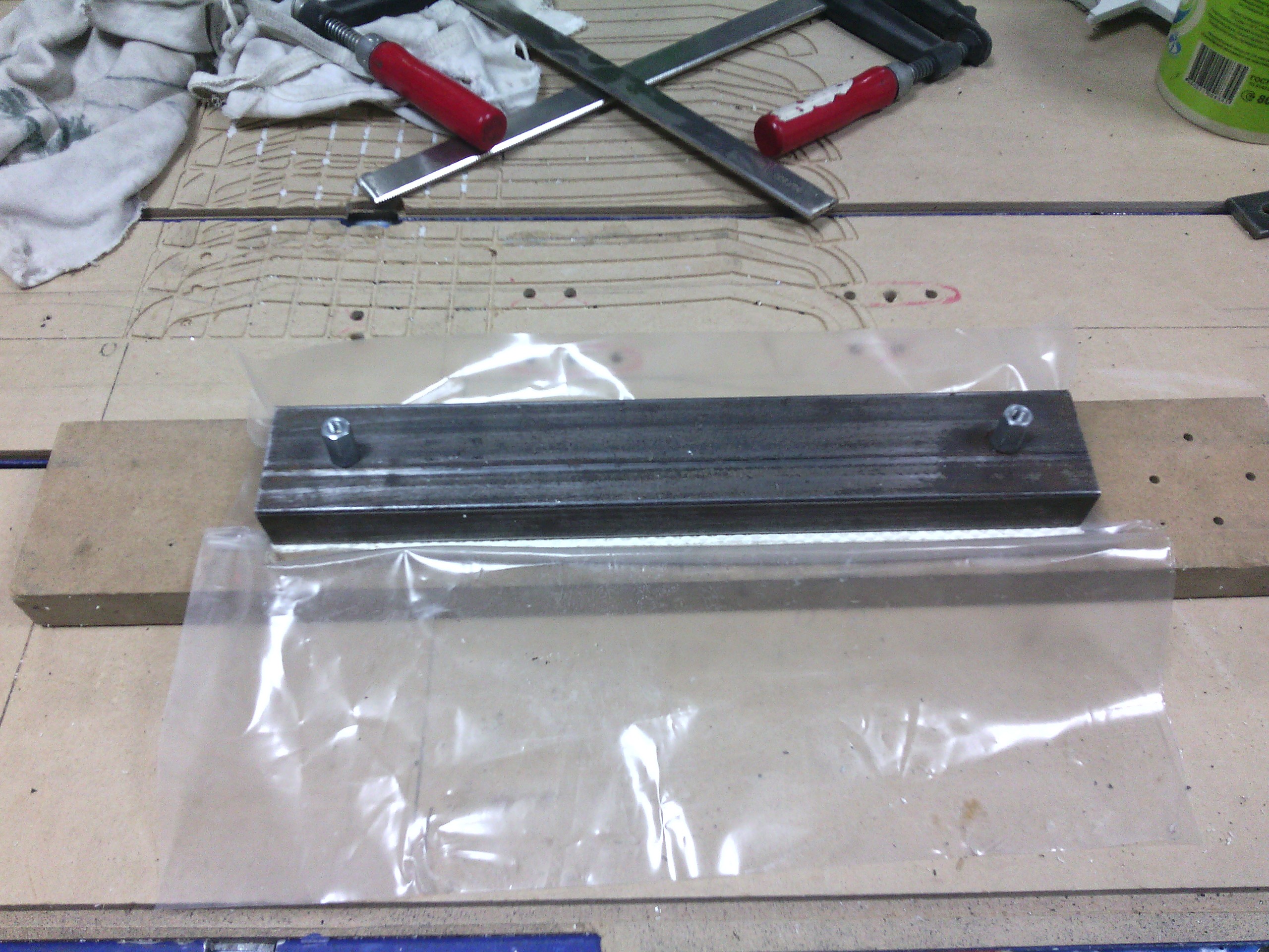

тренирую дальше свой станок. пока радует . делал сегодня мини проектик - флюгерный нож. ради интересса.
теперь вопросс как делать и в чем УП чтоб резать.
200520151631.jpg (3974 просмотра) <a class='original' href='./download/file.php?id=50599&sid=4828264698cfc214f1f6022f302fbb14&mode=view' target=_blank>Загрузить оригинал (549.86 КБ)</a>
200520151635.jpg (3974 просмотра) <a class='original' href='./download/file.php?id=50600&sid=4828264698cfc214f1f6022f302fbb14&mode=view' target=_blank>Загрузить оригинал (701.95 КБ)</a>
200520151637.jpg (3974 просмотра) <a class='original' href='./download/file.php?id=50601&sid=4828264698cfc214f1f6022f302fbb14&mode=view' target=_blank>Загрузить оригинал (976.71 КБ)</a>
200520151639.jpg (3974 просмотра) <a class='original' href='./download/file.php?id=50602&sid=4828264698cfc214f1f6022f302fbb14&mode=view' target=_blank>Загрузить оригинал (851.25 КБ)</a>
вот так это было.
нож флюгер.JPG (3974 просмотра) <a class='original' href='./download/file.php?id=50604&sid=4828264698cfc214f1f6022f302fbb14&mode=view' target=_blank>Загрузить оригинал (53.27 КБ)</a>
нож флюгер1.JPG (3974 просмотра) <a class='original' href='./download/file.php?id=50605&sid=4828264698cfc214f1f6022f302fbb14&mode=view' target=_blank>Загрузить оригинал (77.22 КБ)</a>
нож флюгер2.JPG (3974 просмотра) <a class='original' href='./download/file.php?id=50606&sid=4828264698cfc214f1f6022f302fbb14&mode=view' target=_blank>Загрузить оригинал (74.83 КБ)</a>
https://www.youtube.com/watch?v=kkyYSlFD5ZI
IMG_20150519_235720.jpg (3974 просмотра) <a class='original' href='./download/file.php?id=50603&sid=4828264698cfc214f1f6022f302fbb14&mode=view' target=_blank>Загрузить оригинал (932.44 КБ)</a>

master_70 писал(а):делал сегодня мини проектик - флюгерный нож
Лезвие от канцелярского ножа? :)

IMG_20150520_160341.jpg (3900 просмотров) <a class='original' href='./download/file.php?id=50630&sid=4828264698cfc214f1f6022f302fbb14&mode=view' target=_blank>Загрузить оригинал (1.06 МБ)</a>
