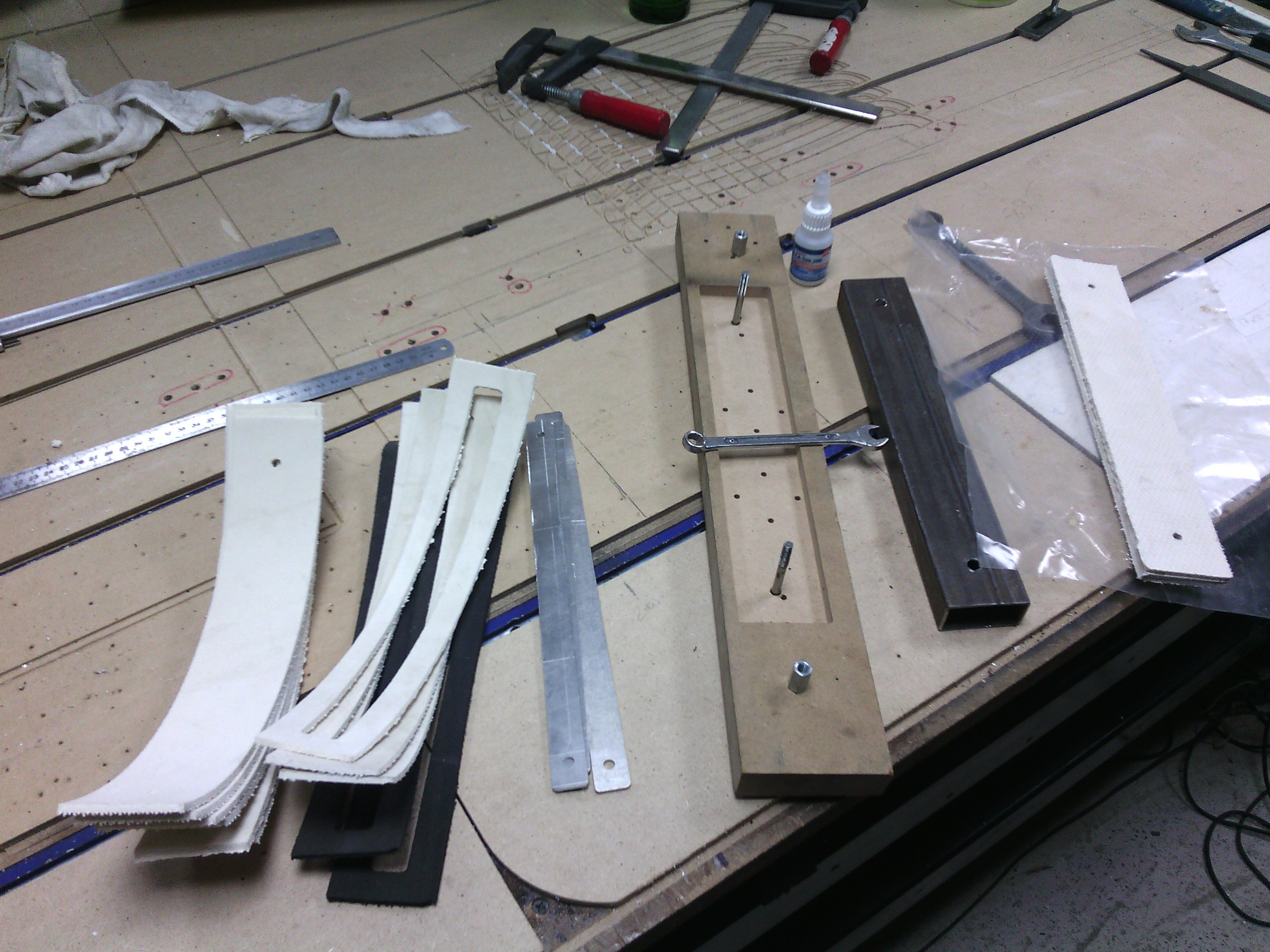

пока выкладываю то что станок делает . он в обкатке и настройке . в общем стараюсь выяснить его возможности и недостатки.

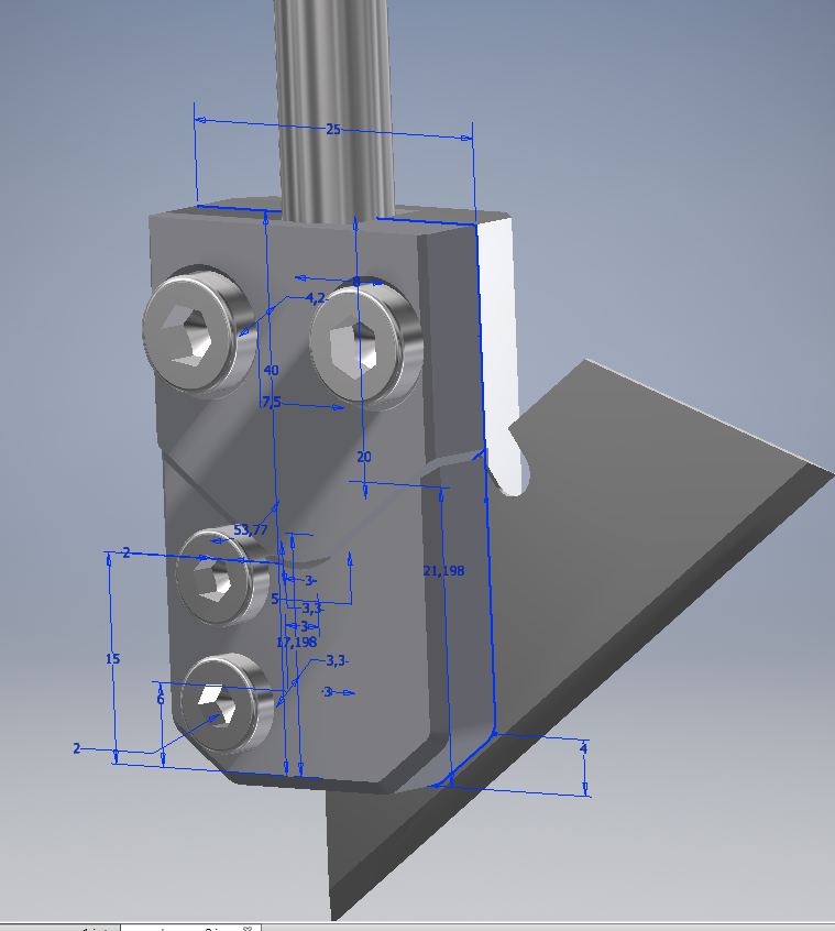

тренирую дальше свой станок. пока радует . делал сегодня мини проектик - флюгерный нож. ради интересса.
теперь вопросс как делать и в чем УП чтоб резать.
200520151631.jpg (3993 просмотра) <a class='original' href='./download/file.php?id=50599&sid=ed5039e61644a986bf56022de3f2c488&mode=view' target=_blank>Загрузить оригинал (549.86 КБ)</a>
200520151635.jpg (3993 просмотра) <a class='original' href='./download/file.php?id=50600&sid=ed5039e61644a986bf56022de3f2c488&mode=view' target=_blank>Загрузить оригинал (701.95 КБ)</a>
200520151637.jpg (3993 просмотра) <a class='original' href='./download/file.php?id=50601&sid=ed5039e61644a986bf56022de3f2c488&mode=view' target=_blank>Загрузить оригинал (976.71 КБ)</a>
200520151639.jpg (3993 просмотра) <a class='original' href='./download/file.php?id=50602&sid=ed5039e61644a986bf56022de3f2c488&mode=view' target=_blank>Загрузить оригинал (851.25 КБ)</a>
вот так это было.

master_70 писал(а):делал сегодня мини проектик - флюгерный нож
Лезвие от канцелярского ножа? :)

master_70
Сообщения: 1922
Репутация: 317
Откуда: Московская_обл
Сообщение master_70 »
кто подскажет чем делать УП для раскроя ножом флюгерным.
оца затестить . а как сделатьв чем не знаю

balomut писал(а):Серег мне кажется как и на гравер и глубину по Зет на толщину материала с одним проходом 2д контуром в инверторе можно
Там нюанс в том что повороты траектории должны пересчитываться...
Вот у моделистов обсуждалось: http://forum.rcdesign.ru/f41/thread315819.html
Там еще такая ссылка была: http://rcstv.ru/forum/topic/796/?page=1#post-14648

Там есть постпроцессоры под Vectric и ArtCam и видео как готовить управляющую программу http://donektools.com/free-cnc-router-software/links-2/
А вообще в Vectric в меню гаджеты уже встроена подпрограмма для подготовки УП для ножа.
Vectric Aspire.jpg (3771 просмотр) <a class='original' href='./download/file.php?id=50802&sid=ed5039e61644a986bf56022de3f2c488&mode=view' target=_blank>Загрузить оригинал (219.85 КБ)</a>

engenegr писал(а):Там есть постпроцессоры под Vectric и ArtCam и видео как готовить управляющую программу http://donektools.com/free-cnc-router-software/links-2/
спасибо . вроде в аспире нашел
попробую.

сделал в аспире типа чтото. сжелал УП и попробывал .
правда при поиске ноля ,хотел в автомат режиме , сломал кончик почемуто не сработало
пришлось так на глаз выставить ноль . преед этим правда перевернуть лезвие.
надо пробывать и эксперементировать разные режимы, восновном скорость и че нить еще ....
