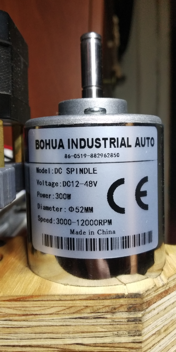

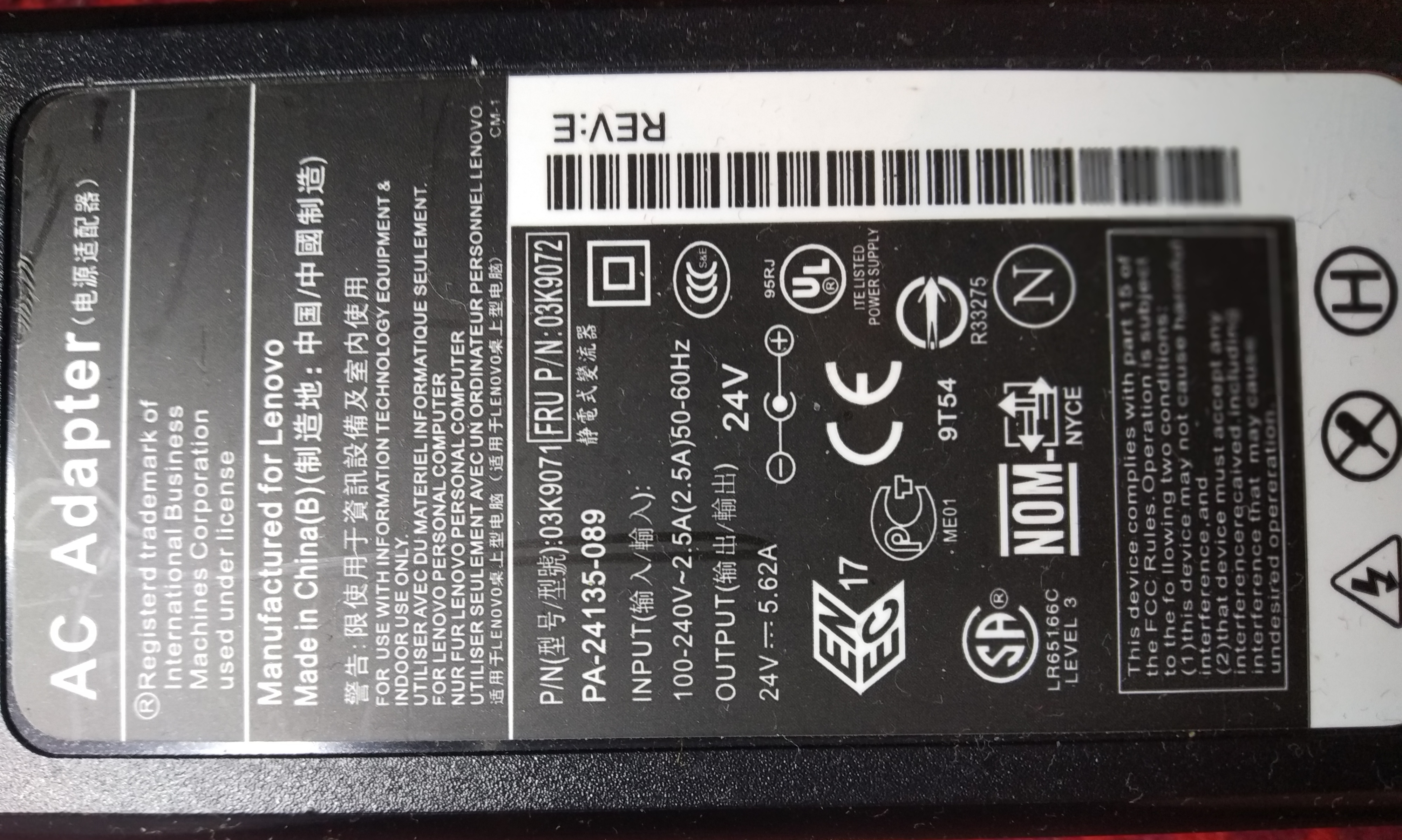

Evg69 писал(а):не тянет источник питания или помехи от двигателя шпинделя. Какой двигатель шпинделя?
мотор китайский 300Вт, напрямую подключен к контактам платы; БП 24В 5,62А

Lineyka2 писал(а): мотор китайский 300Вт, напрямую подключен к контактам платы; БП 24В 5,62А
А плата какая? Этот БП питает только шпиндель или еще и контроллер? Ток шпинделя очень приличный получается. Ежели 300 Вт, да при 24 В то ток до 12 ампер может быть. А для таких токов Ваш БП слабоват. Попробуйте, как я писал, прогнать программу с отключенным шпинделем.

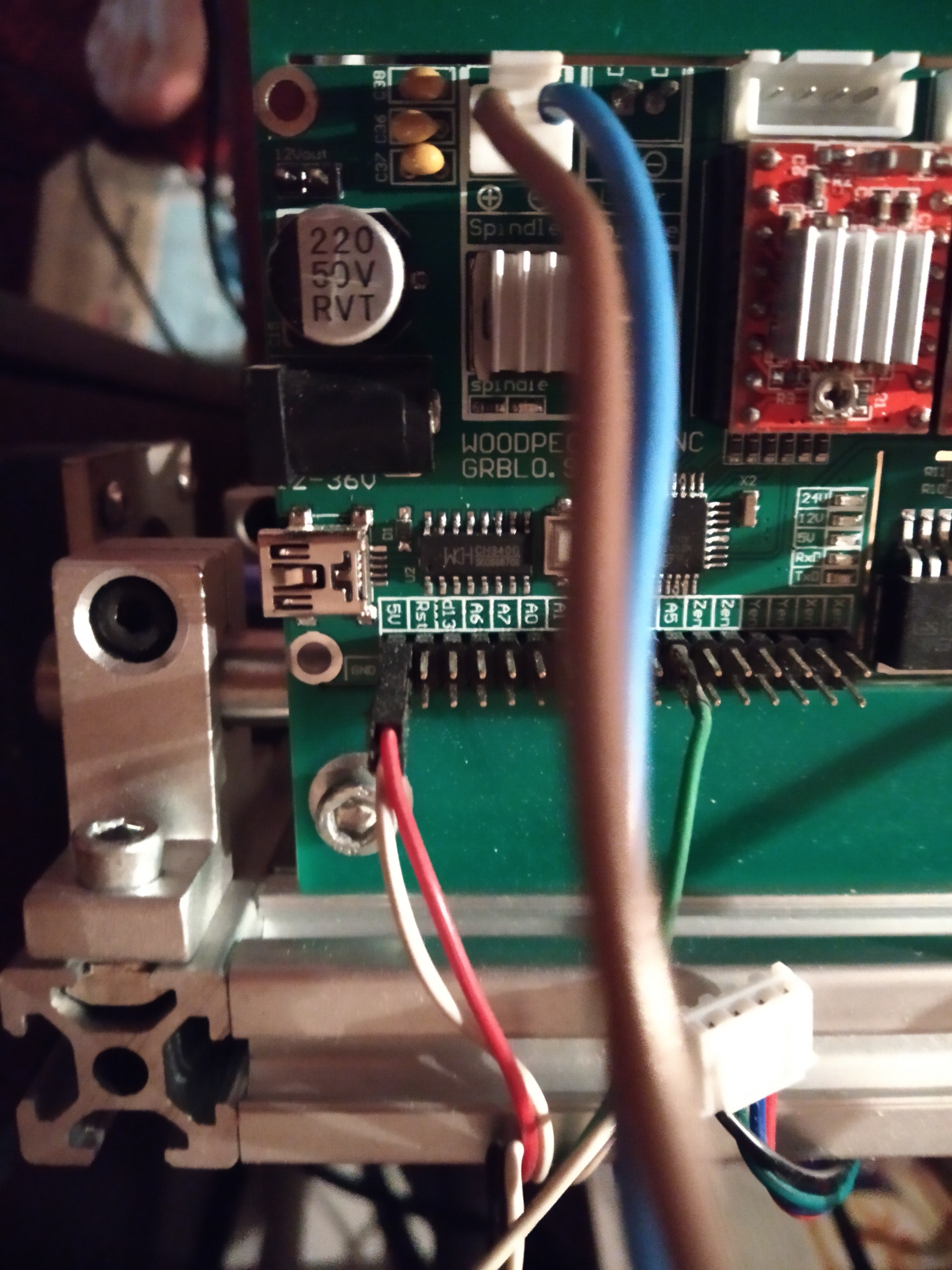

Плата вот такая.
IMG_20181121_141529.jpg (2978 просмотров) <a class='original' href='./download/file.php?id=150887&mode=view' target=_blank>Загрузить оригинал (2.9 МБ)</a>
прошивка только теперь 1.1, с ней тоже станок "вставал".БПитает плату,а питание на мотор идёт с самой платы уже, синий и коричневый провода.
+1
В коллекторных двигателях постоянного тока ярко выражен пусковой ток, который превышает номинальный в несколько раз (10-40 раз). Итого (300/24)*10(40)=125(500)A. (источник: http://brushmotor.ru/articolo.html&#41;

Думаю что источник проблемы - недостаточная мощность блока питания. Ток потребления превышает возможности БП, но недостаточен для срабатывания защиты. БП в процессе работы перегревается и срабатывает защита. Пробовали прогнать без шпинделя?

У меня на аналогичном фрезере, при запуске фрезерования сразу связь рвалась, станок успевал выполнить всего несколько команд, видимо из буфера. Я начал вставлять в код несколько команд (вместо одной) постепенно разгоняющих движок шпинделя. После этого остановки при старте прекратились. Понимаю, что это полумера, и проблема в слабом БП. Но пока для моих целей хватает и такого решения.

Запустил станок с программой фрезеровки платы по времени (кэндэл 1.1.7 показал время выполнения 48 минут), отключил программно шпиндель, программа благополучно выполнилась за 1 час 5 минут, станок не завис, после выполнения программы шпиндель вернулся в нулевые координаты, БП холодный.
Следом запустил туже программу с включенным шпинделем (без фрезы, что не расходовать текстолит), все шло прекрасно, даже подумал, что сейчас "фрезеровка" благополучно закончится, но на 45 минут станок остановился все координаты сбросились в "0", шпиндель рукой держать можно,но горячеватый, БП теплый, на ноутбуке реально горячее!
Подскажите схему подключения шпинделя от второго БП, но чтоб сохранилась ШИМ через плату станка! И если можно, пните,только несильно, в какую-нибудь другую тему, а то чувствую себя здесь не комфортно со своими "зависаниями"
