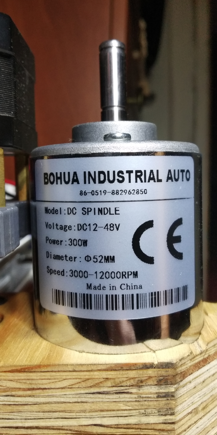

Lineyka2 писал(а):И еще подскажите кто сталкивался почему зависает станок при выполнении операции, я уже писал выше, то остановится в одном месте с включенным шпинделем, то при длительной работе в пределах 25 минут вообще все останавливается при это координаты все сбрасываются в ноль.
Тут может быть целый ряд причин. имхо наиболее вероятное - не тянет источник питания или помехи от двигателя шпинделя. Какой двигатель шпинделя?
Я бы отключил двигатель шпинделя и прогнал программу - будет зависание или нет. У меня была подобная ситуация. Помогло следующее - в близи от контактов двигателя шпинделя провод от двигателя пропустил в ферритовое кольцо и сделал один виток.
Lineyka2
Сообщения: 11
Зарегистрирован: 12 ноя 2018, 17:45
Сообщение Lineyka2 »
Evg69 писал(а):не тянет источник питания или помехи от двигателя шпинделя. Какой двигатель шпинделя?
мотор китайский 300Вт, напрямую подключен к контактам платы; БП 24В 5,62А

Lineyka2 писал(а): мотор китайский 300Вт, напрямую подключен к контактам платы; БП 24В 5,62А
А плата какая? Этот БП питает только шпиндель или еще и контроллер? Ток шпинделя очень приличный получается. Ежели 300 Вт, да при 24 В то ток до 12 ампер может быть. А для таких токов Ваш БП слабоват. Попробуйте, как я писал, прогнать программу с отключенным шпинделем.
+1
В коллекторных двигателях постоянного тока ярко выражен пусковой ток, который превышает номинальный в несколько раз (10-40 раз). Итого (300/24)*10(40)=125(500)A. (источник: http://brushmotor.ru/articolo.html&#41;
Lineyka2 писал(а):Плата вот такая.
Думаю что источник проблемы - недостаточная мощность блока питания. Ток потребления превышает возможности БП, но недостаточен для срабатывания защиты. БП в процессе работы перегревается и срабатывает защита. Пробовали прогнать без шпинделя?

У меня на аналогичном фрезере, при запуске фрезерования сразу связь рвалась, станок успевал выполнить всего несколько команд, видимо из буфера. Я начал вставлять в код несколько команд (вместо одной) постепенно разгоняющих движок шпинделя. После этого остановки при старте прекратились. Понимаю, что это полумера, и проблема в слабом БП. Но пока для моих целей хватает и такого решения.

Запустил станок с программой фрезеровки платы по времени (кэндэл 1.1.7 показал время выполнения 48 минут), отключил программно шпиндель, программа благополучно выполнилась за 1 час 5 минут, станок не завис, после выполнения программы шпиндель вернулся в нулевые координаты, БП холодный.
Следом запустил туже программу с включенным шпинделем (без фрезы, что не расходовать текстолит), все шло прекрасно, даже подумал, что сейчас "фрезеровка" благополучно закончится, но на 45 минут станок остановился все координаты сбросились в "0", шпиндель рукой держать можно,но горячеватый, БП теплый, на ноутбуке реально горячее!
Подскажите схему подключения шпинделя от второго БП, но чтоб сохранилась ШИМ через плату станка! И если можно, пните,только несильно, в какую-нибудь другую тему, а то чувствую себя здесь не комфортно со своими "зависаниями"

Lineyka2 писал(а):Подскажите схему подключения шпинделя от второго БП, но чтоб сохранилась ШИМ через плату станка!
Купи отдельный ШИМ: https://ru.aliexpress.com/item/DC10-60V ... 259f437d-8 и отдельный блок питания. И будет тебе счастье. Зачем оборотами с платы контролера управлять?
