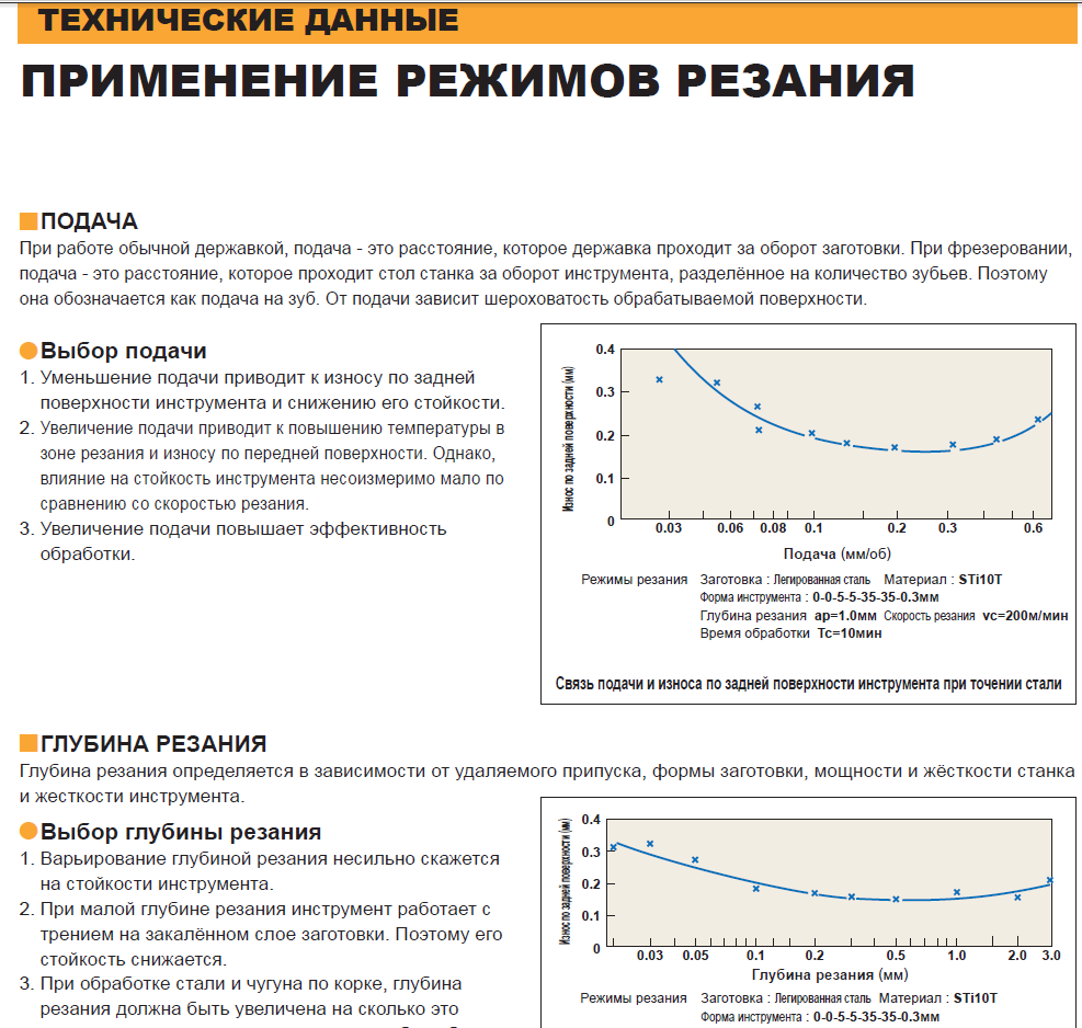

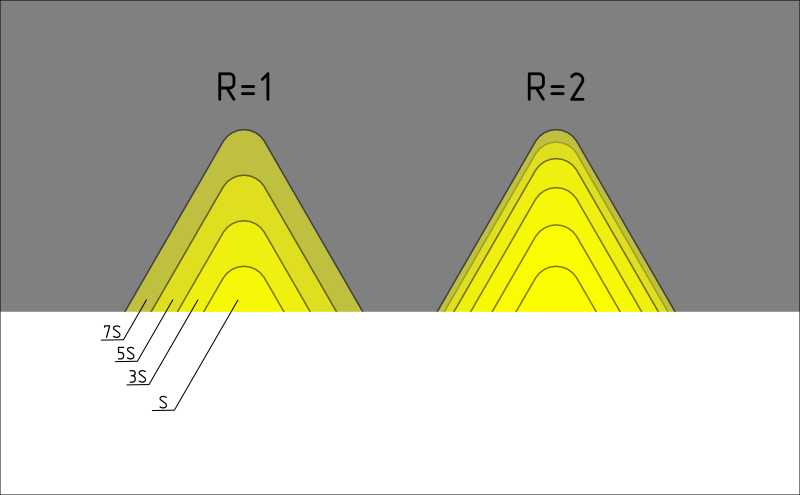

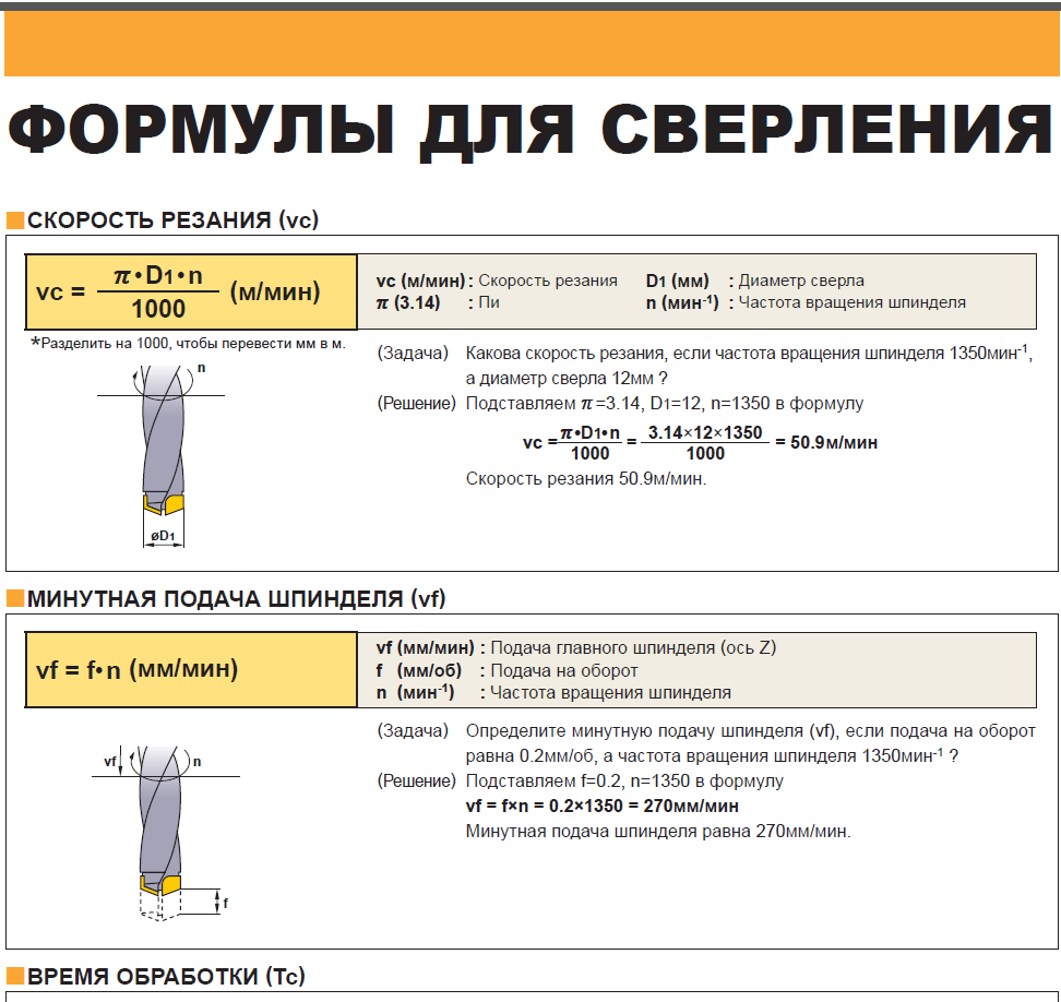

aftaev писал(а):не совсем понятно что такое R
Уменьшение заглубления на каждый последующий проход.
При 1 все проходы будут одинаковыми. При 2 площадь (или объем) снимаемого материала будет постоянный при всех проходах.
ЗЫ откуда у тебя такой красиывый мануал?
g76.png (4008 просмотров) <a class='original' href='./download/file.php?id=47537&mode=view' target=_blank>Загрузить оригинал (41.85 КБ)</a>
Re: Восстановление токарного 16К20Т1 ЧПУ

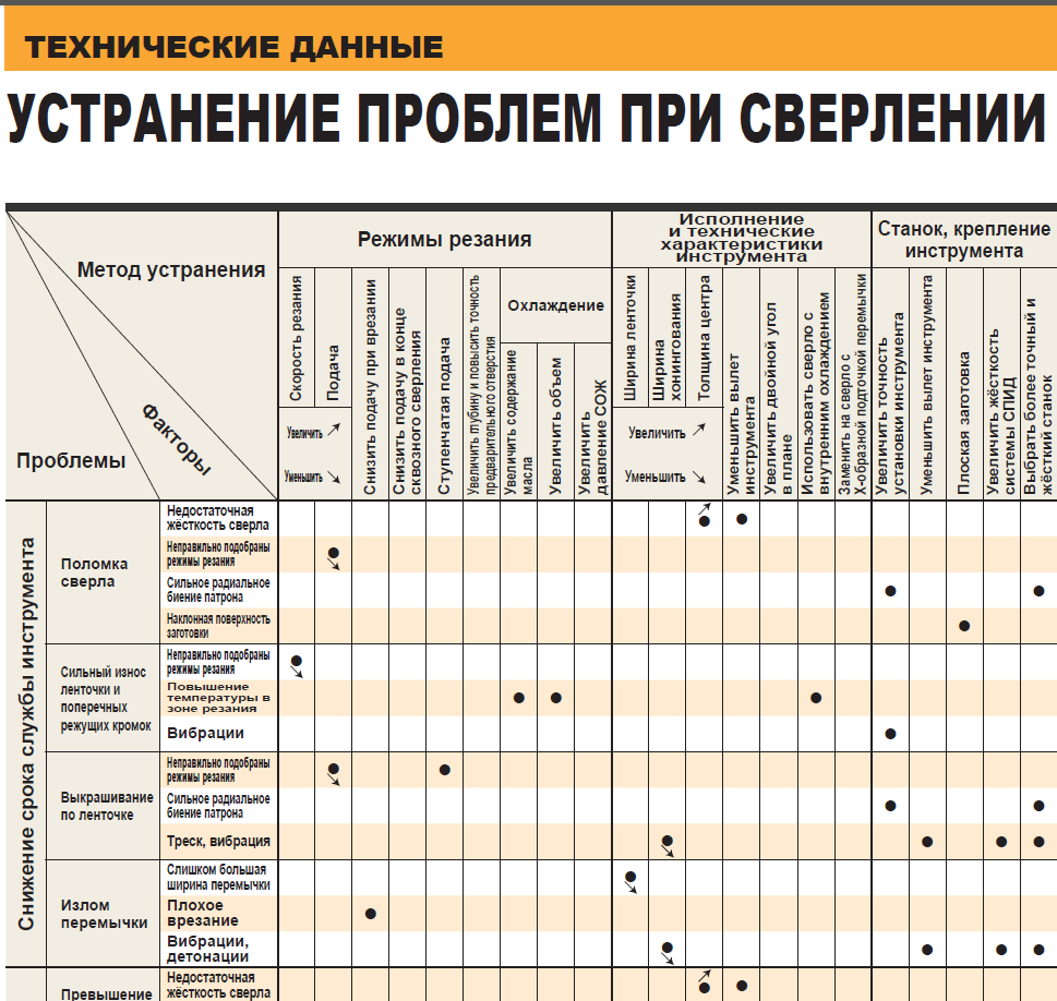

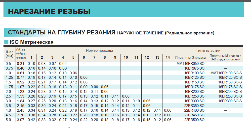

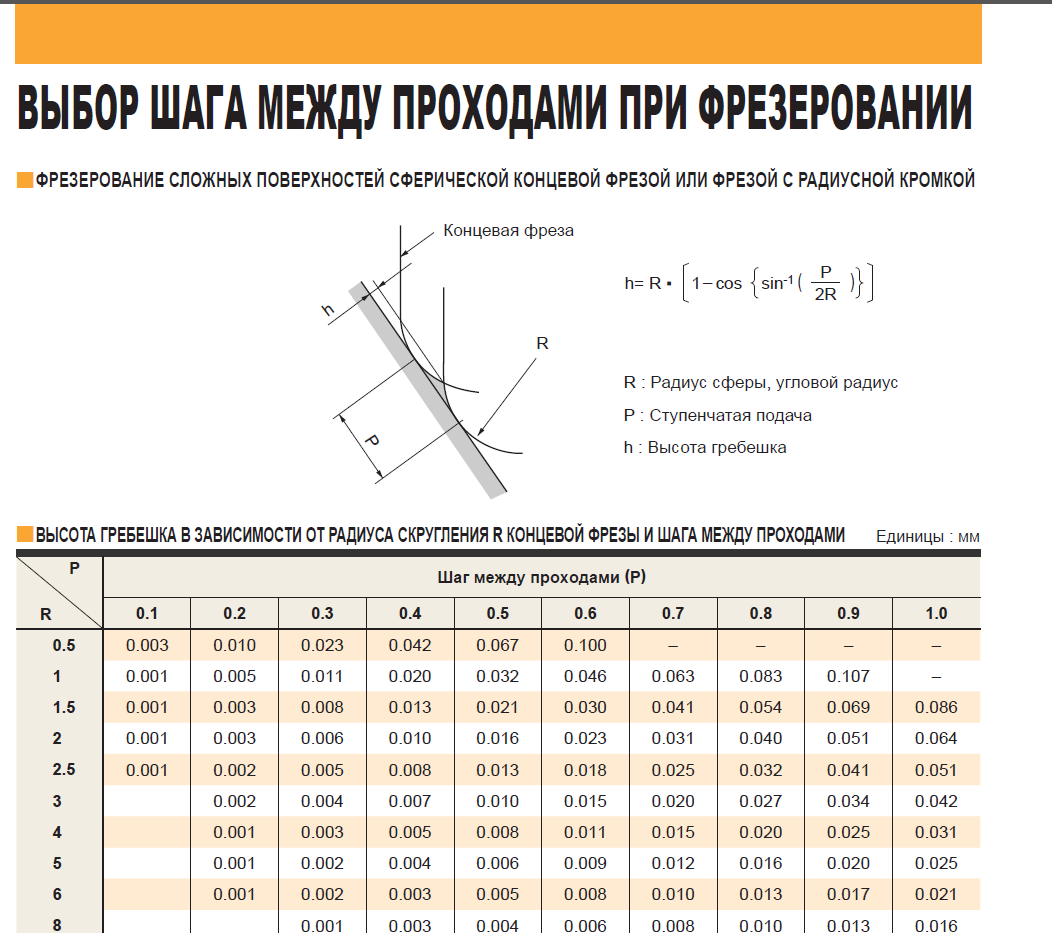

Nick писал(а):ЗЫ откуда у тебя такой красиывый мануал?
Это из каталога Мицубиськи там и таблицы есть сколько должен быть первый съем, потом второй итд... ;)
014.png (3995 просмотров) <a class='original' href='./download/file.php?id=47538&mode=view' target=_blank>Загрузить оригинал (93.58 КБ)</a>

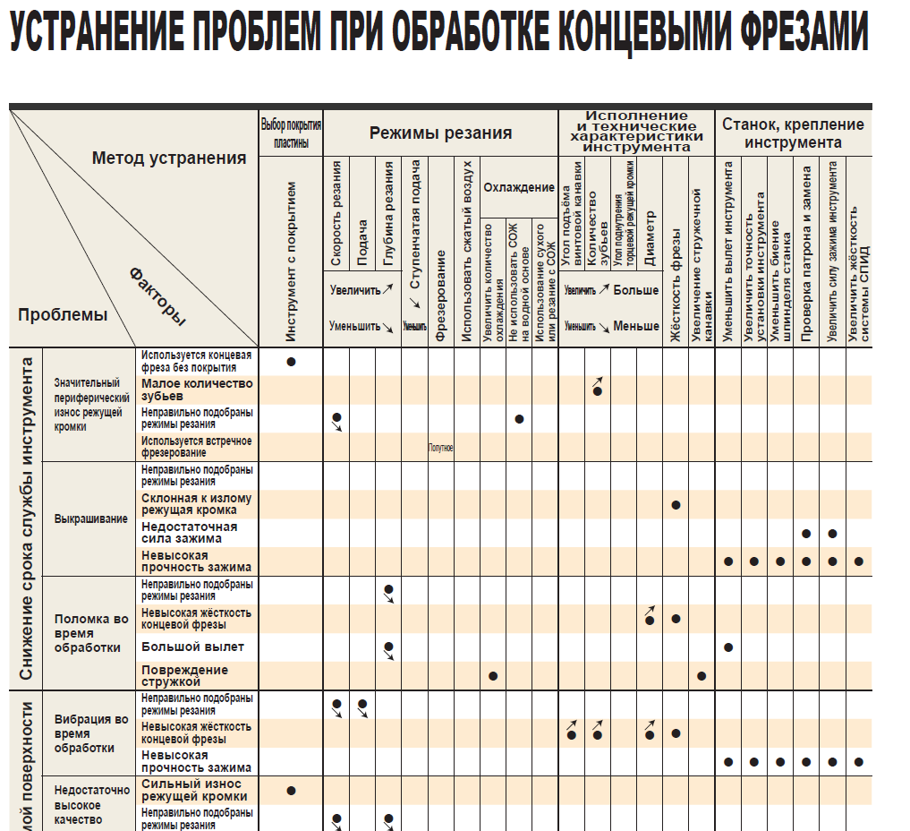

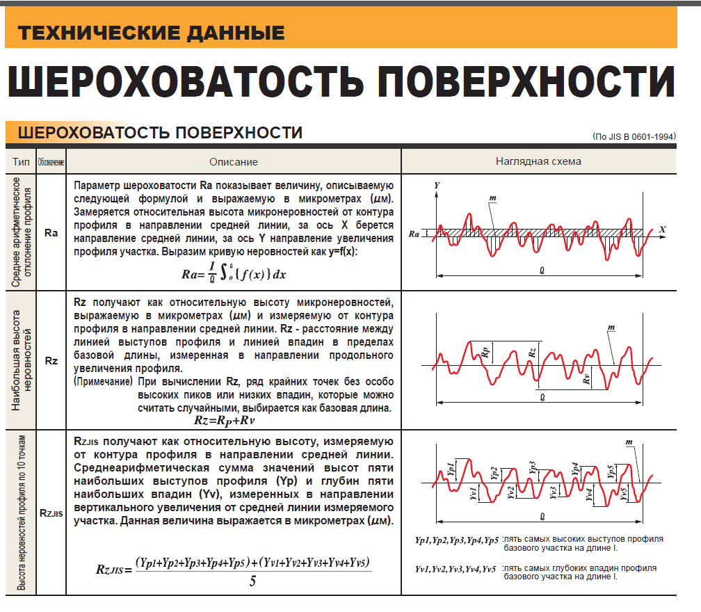

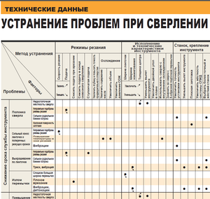

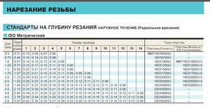

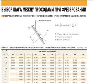

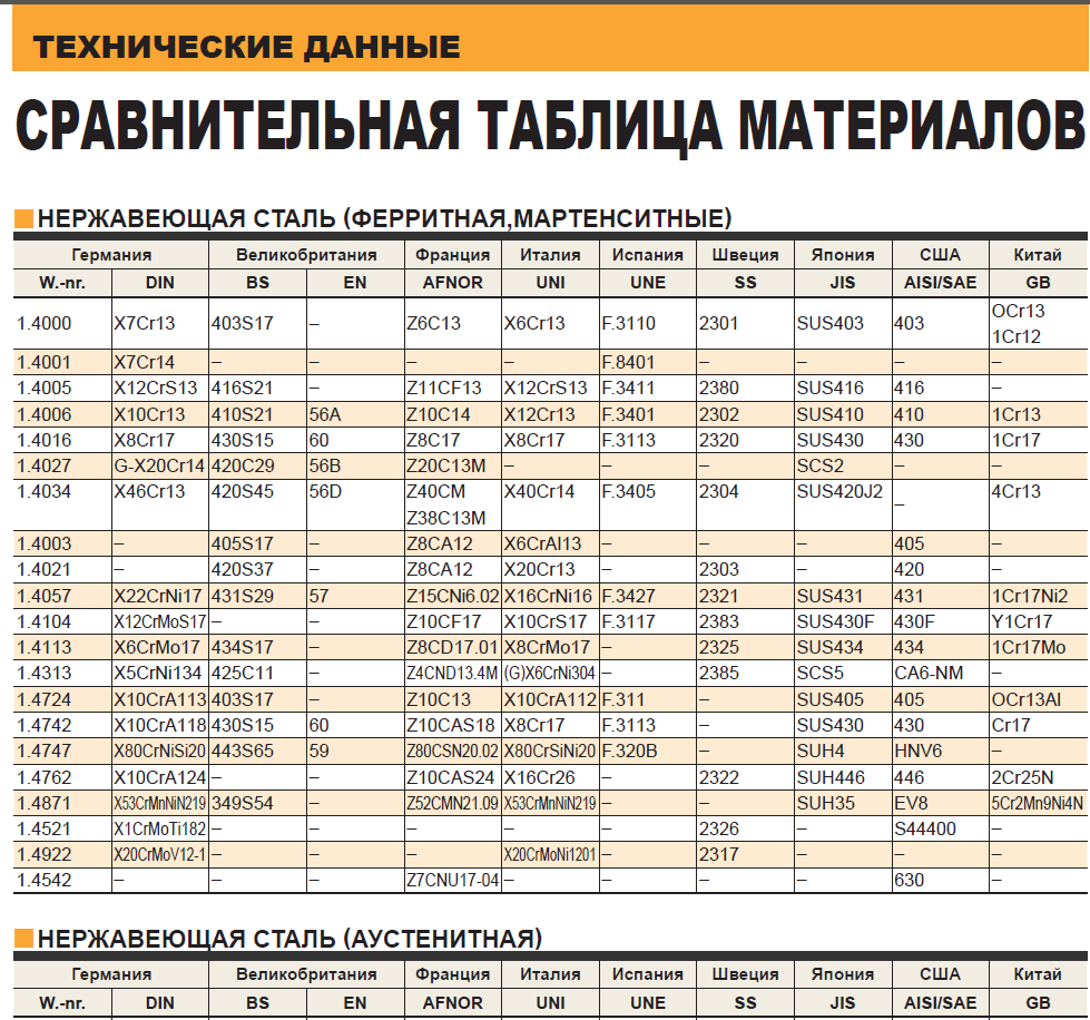

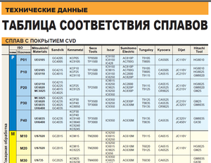

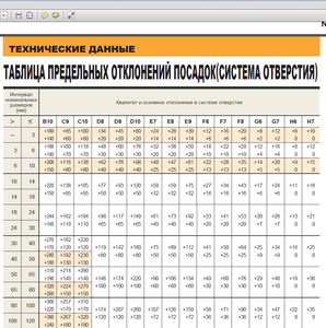

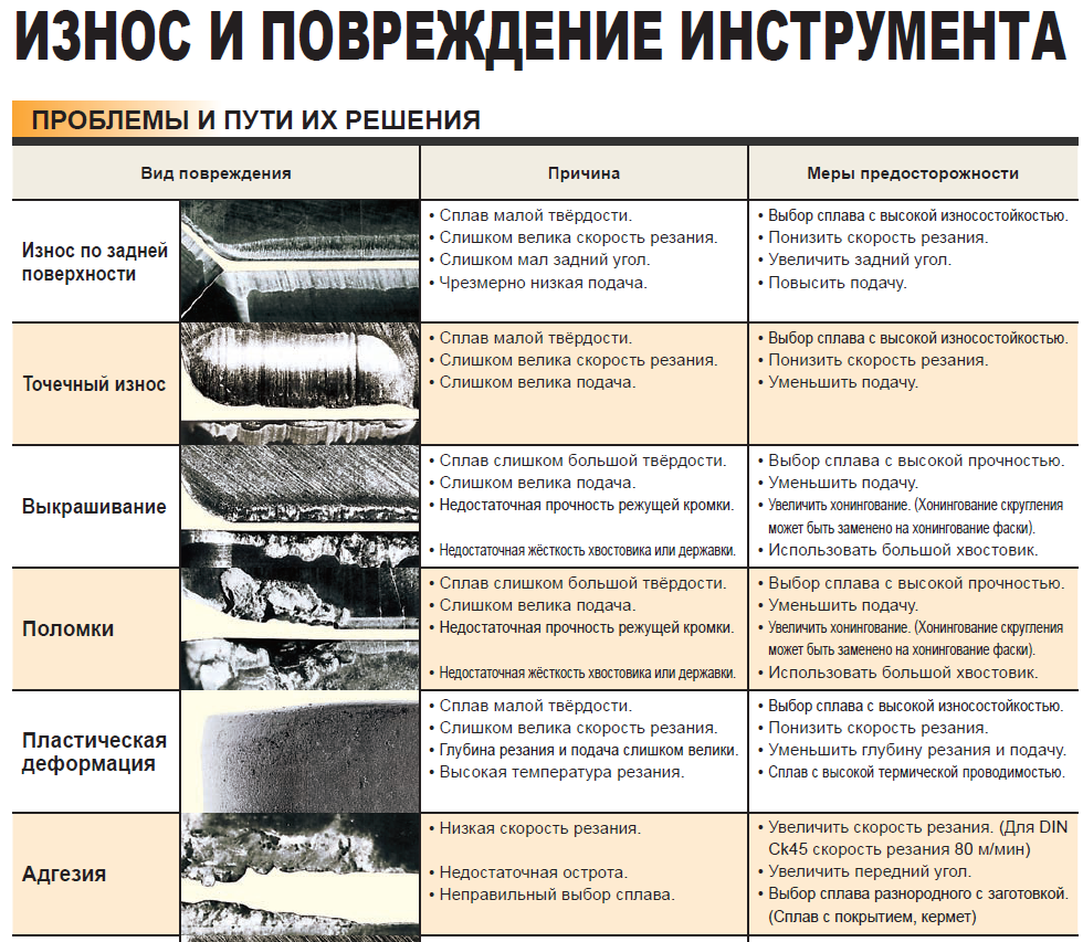

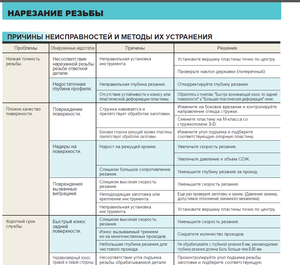

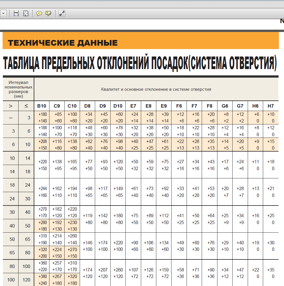

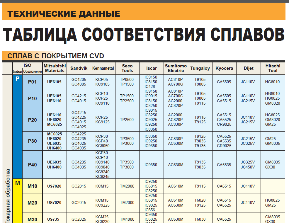

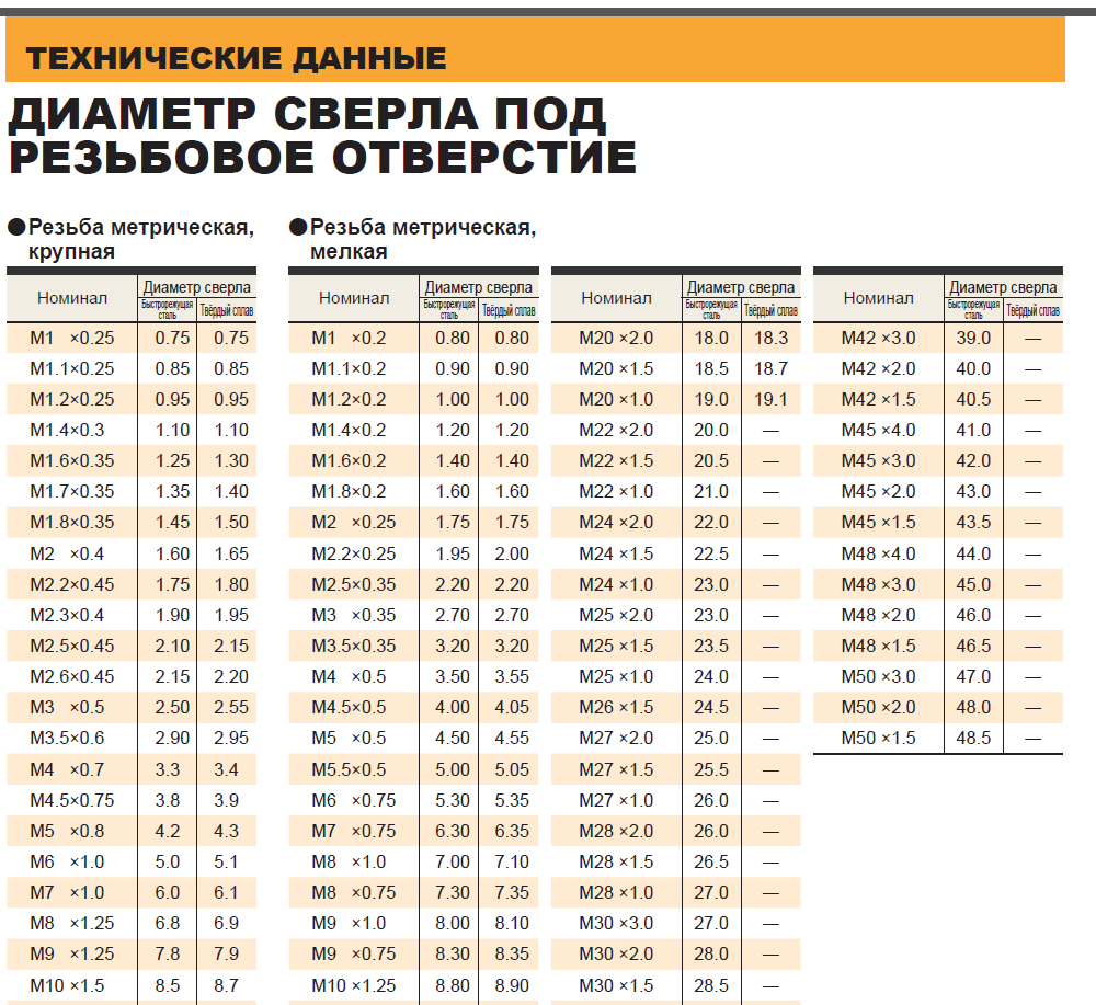

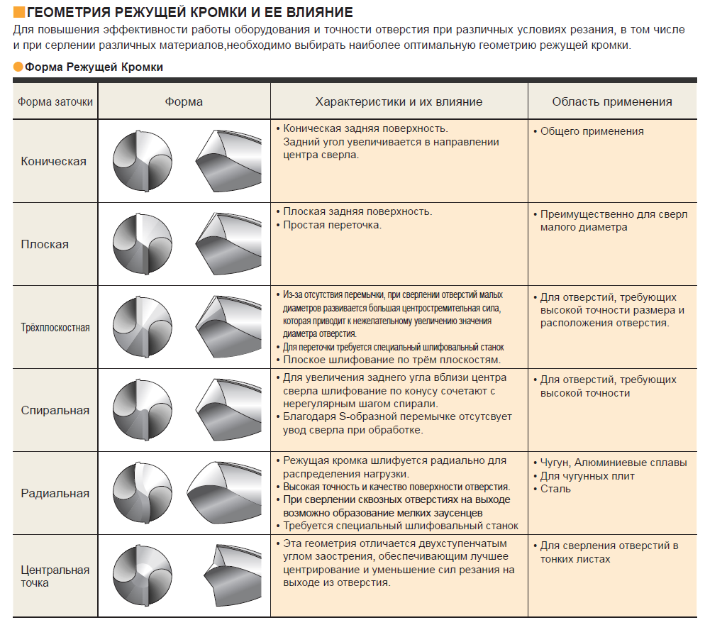

В каталоге Мицубиськи можно много интересного найти
01.png (3995 просмотров) <a class='original' href='./download/file.php?id=47539&mode=view' target=_blank>Загрузить оригинал (129.37 КБ)</a>
02.png (3995 просмотров) <a class='original' href='./download/file.php?id=47540&mode=view' target=_blank>Загрузить оригинал (468.26 КБ)</a>
03.png (3995 просмотров) <a class='original' href='./download/file.php?id=47541&mode=view' target=_blank>Загрузить оригинал (128.58 КБ)</a>
04.png (3995 просмотров) <a class='original' href='./download/file.php?id=47542&mode=view' target=_blank>Загрузить оригинал (124.89 КБ)</a>
05.png (3995 просмотров) <a class='original' href='./download/file.php?id=47543&mode=view' target=_blank>Загрузить оригинал (189.16 КБ)</a>
06.png (3995 просмотров) <a class='original' href='./download/file.php?id=47544&mode=view' target=_blank>Загрузить оригинал (154.21 КБ)</a>
07.png (3995 просмотров) <a class='original' href='./download/file.php?id=47545&mode=view' target=_blank>Загрузить оригинал (103.09 КБ)</a>
08.png (3995 просмотров) <a class='original' href='./download/file.php?id=47546&mode=view' target=_blank>Загрузить оригинал (204.64 КБ)</a>
09.png (3995 просмотров) <a class='original' href='./download/file.php?id=47547&mode=view' target=_blank>Загрузить оригинал (169.08 КБ)</a>
010.png (3995 просмотров) <a class='original' href='./download/file.php?id=47548&mode=view' target=_blank>Загрузить оригинал (101.49 КБ)</a>
011.png (3995 просмотров) <a class='original' href='./download/file.php?id=47549&mode=view' target=_blank>Загрузить оригинал (201.46 КБ)</a>
012.png (3995 просмотров) <a class='original' href='./download/file.php?id=47550&mode=view' target=_blank>Загрузить оригинал (144.03 КБ)</a>
013.png (3995 просмотров) <a class='original' href='./download/file.php?id=47551&mode=view' target=_blank>Загрузить оригинал (156.8 КБ)</a>

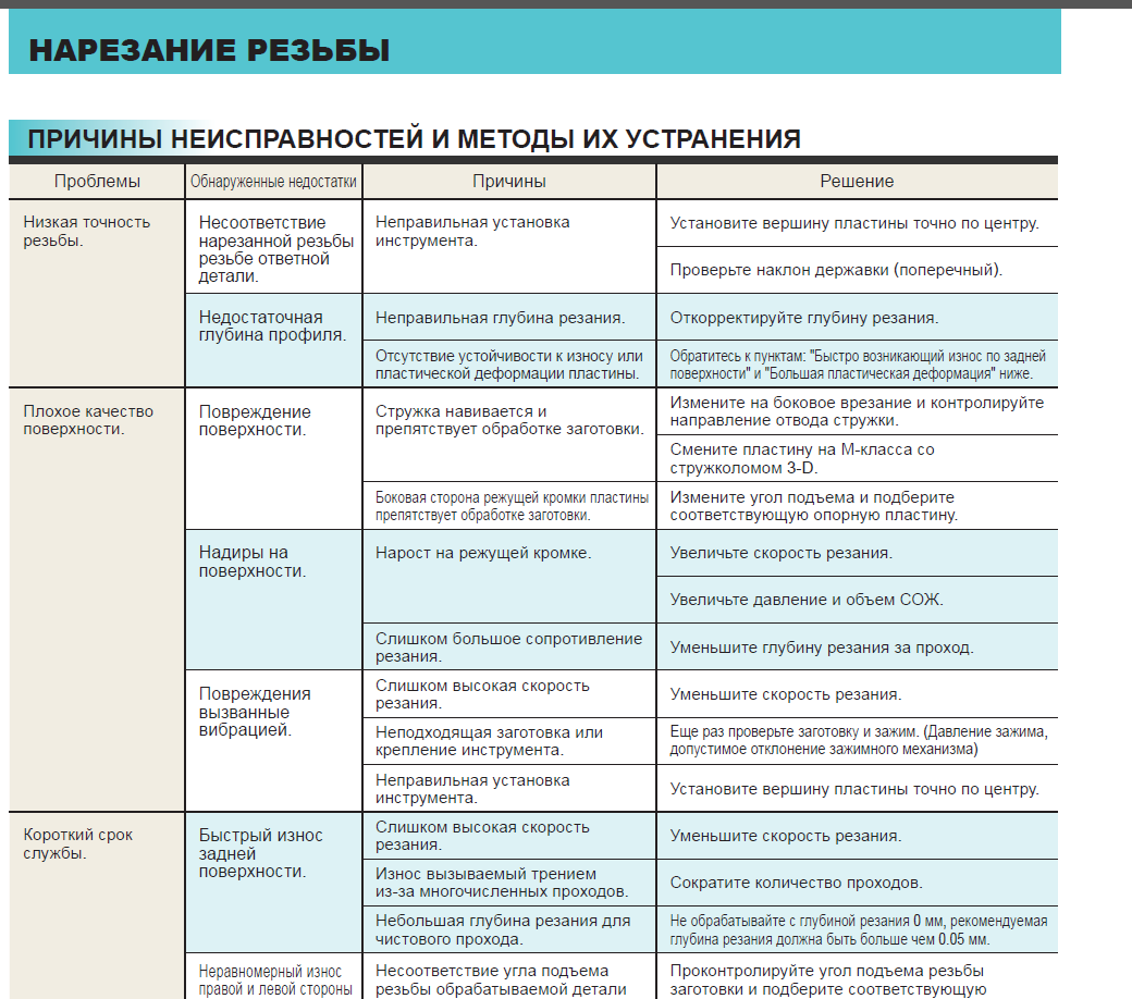

Каталог легко находится поисковиком http://www.mitsubishicarbide.com/EU/ru/ ... talog.html
В конце каталога Справочный раздел ;)

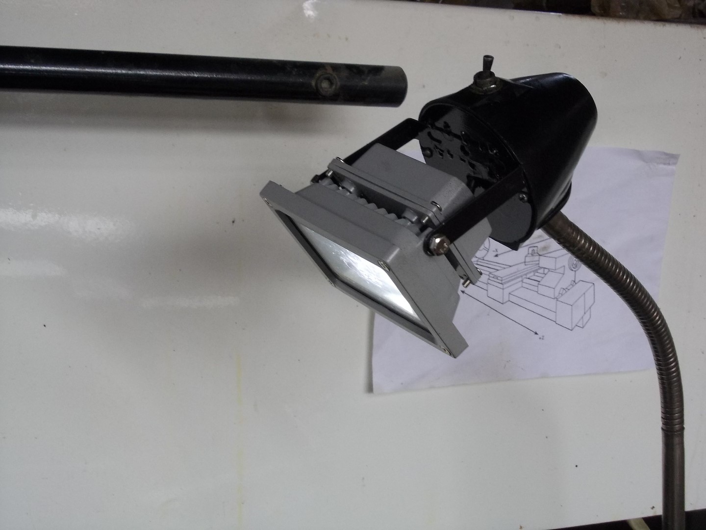

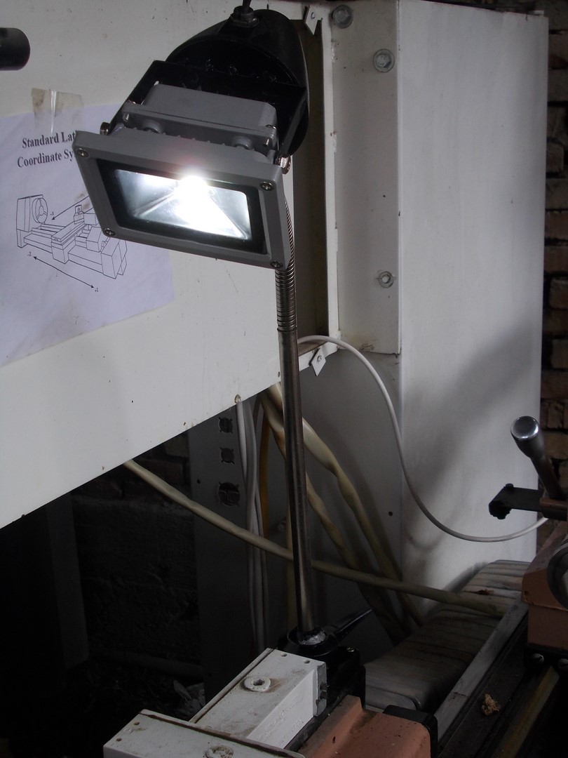

Приделал 10ваттный прожектор. Согласно ТБ на низкое напряжение 12в ;)

aftaev писал(а):Приделал 10ваттный прожектор. Согласно ТБ на низкое напряжение 12в
Вот молодец, а то есть тут на форуме «специалисты», которые 220В цепляют на станок.
Predator писал(а):Вот молодец, а то есть тут на форуме «специалисты», которые 220В цепляют на станок.
на китайской гидрорезке Z голова подымается моторчиком на 220в и все это постоянно в воде :o

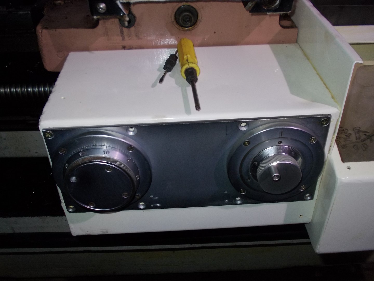

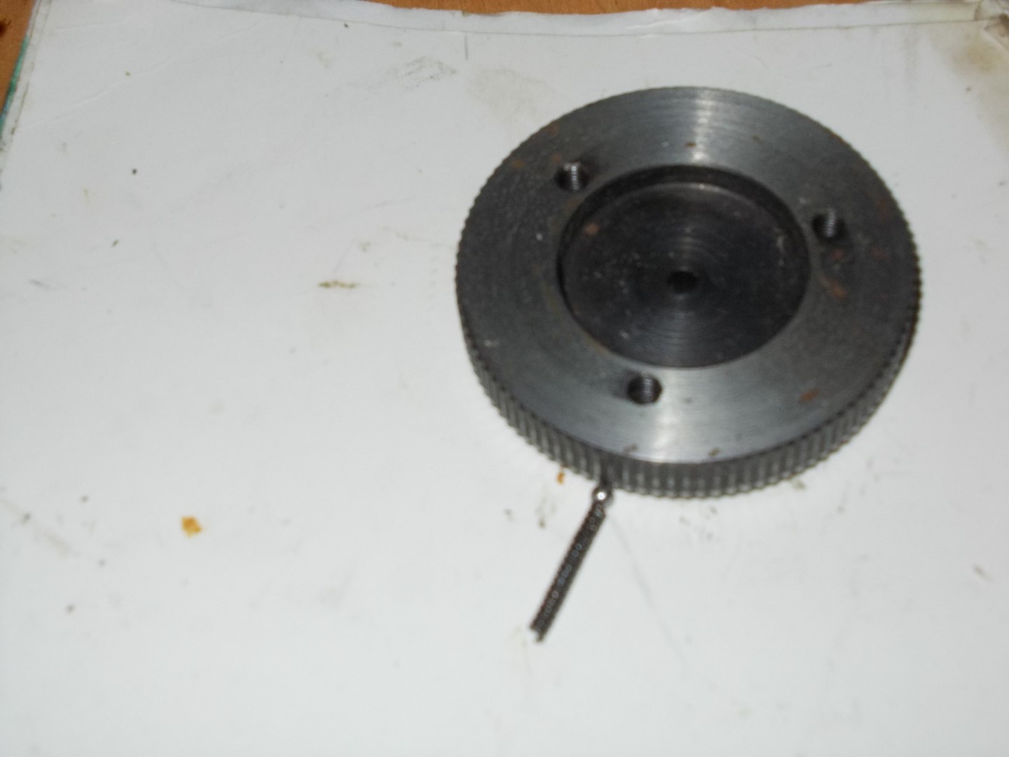

Разобрал родной РГИ. Устроен он из двух блоков - трещотки и резольвера. Трещотка выполнена в хитром корпусе позволяющая регулировать зазор. Внутри корпуса, типо шестеренки на 100 зубов + маленький шарик + пружинка + винтик для регулировки силы щелканья.
DSCN2980 (Копировать).JPG (3866 просмотров) <a class='original' href='./download/file.php?id=47613&mode=view' target=_blank>Загрузить оригинал (179.82 КБ)</a>
Правой крутилки у меня небыло - расточил на 1мм и вставил туды китайский РГИ на 100 импульсов. Левый щелкает, но там резольвер(надо менять). Пока установил чтобы закрыть отверстие :roll:
DSCN2983 (Копировать).JPG (3866 просмотров) <a class='original' href='./download/file.php?id=47614&mode=view' target=_blank>Загрузить оригинал (273.33 КБ)</a>
