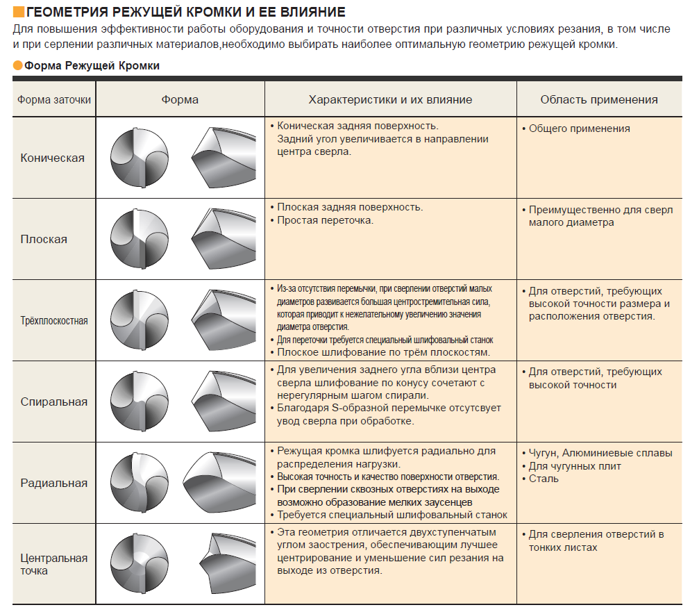

Nick писал(а):ЗЫ откуда у тебя такой красиывый мануал?
Это из каталога Мицубиськи там и таблицы есть сколько должен быть первый съем, потом второй итд... ;)

В каталоге Мицубиськи можно много интересного найти

Каталог легко находится поисковиком http://www.mitsubishicarbide.com/EU/ru/ ... talog.html
В конце каталога Справочный раздел ;)
