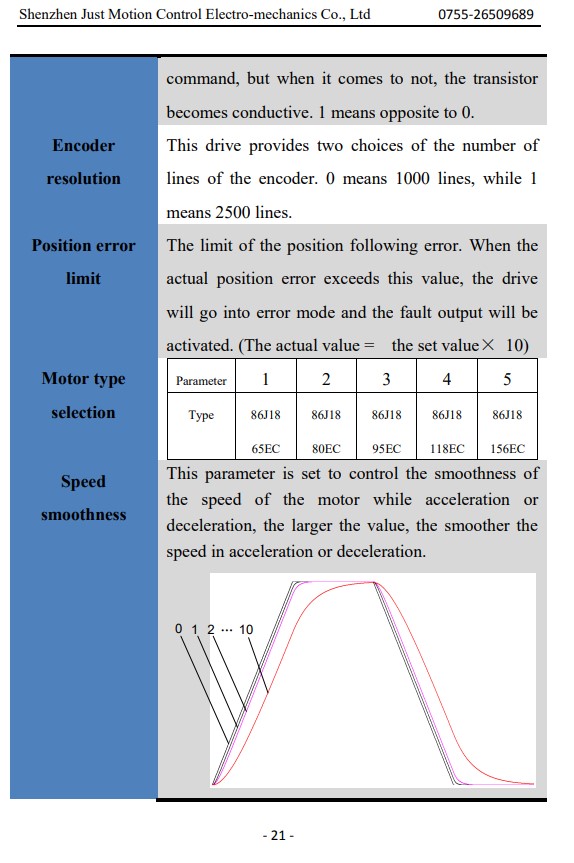

Это про какие моторы?В сервошаговых тех,что я знаю стоит обычные оптические на 1000 точек А AS5047D в основном для не критических к точности .Требует корректировки по таблице.Да и SPi не очень удобно для серв.Не слышал чтобы их использовали в сервах.Я ставил для определения положения резцедержки в токарном.Там вполне годится.Можно использовать в бесколлекторниках для определения положения полюсов,но только не в качестве точного датчика позиционирования .

Вот именно на эти движки даташит не нахожу, но на практически всех аналогичных указано "Encoder lines. 1000". Попадались ещё варианты 2000 и 2500.
Например:
Аннотация 2020-01-20 100919.jpg (2090 просмотров) <a class='original' href='./download/file.php?id=175207&mode=view' target=_blank>Загрузить оригинал (108.33 КБ)</a>
