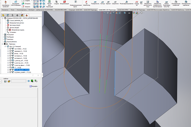

Re: SolidCAM
У меня как будто нормально снимает 2017й. Контурная, фаска. Только обрабатывающий диаметр ставлю больше размера самой фаски.
- Мастер
- Сообщения: 8172
- Зарегистрирован: 02 окт 2012, 07:37
- Репутация: 3629
- Откуда: Красногорск
- Контактная информация:
Re: SolidCAM
Скорее всего не задал обрабатывающий диаметр , вот и скребет кончиком

Re: SolidCAM
Да я уже что только не делал, уже самая идеальная фаска должна была получитсяnik1 писал(а):Скорее всего не задал обрабатывающий диаметр , вот и скребет кончиком
Ну так учился по вашим роликам, гуру, подскажите тайны мироздния... т.е. фасок?Frezer_PU писал(а):В 17 фаски работают норм только надо знать правила и прийомы создания и работы с траекторией !
dtw.moscow@gmail.com
- Мастер
- Сообщения: 8172
- Репутация: 3629
Re: SolidCAM
То есть, ты зашел во вкладку фаска
там задал подходящий ОД и не получается?
длина режущей части фрезы больше чем фаска?

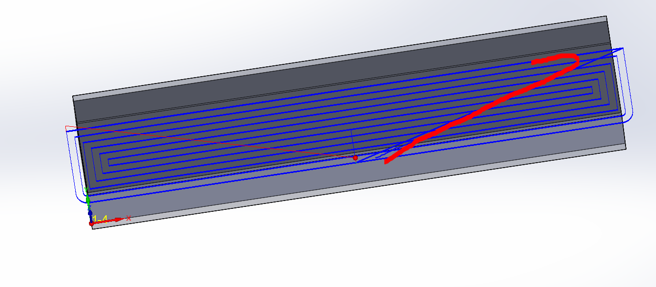

Re: SolidCAM
С диаметром режущий части фасок, вроде разобрался, на выходных проверю. Появилась следущая проблема, траектория на картинке удлиненная, по факту как нарисовал красным недорезает на чистовой, т.е. заворачивает гораздо раньше и оставляет ступеньку. По визуализации все в порядке, все никак не могу собраться с мыслями, да воткнуть старый солид, ибо грешу на него.
В чем может быть на самом деле проблема?

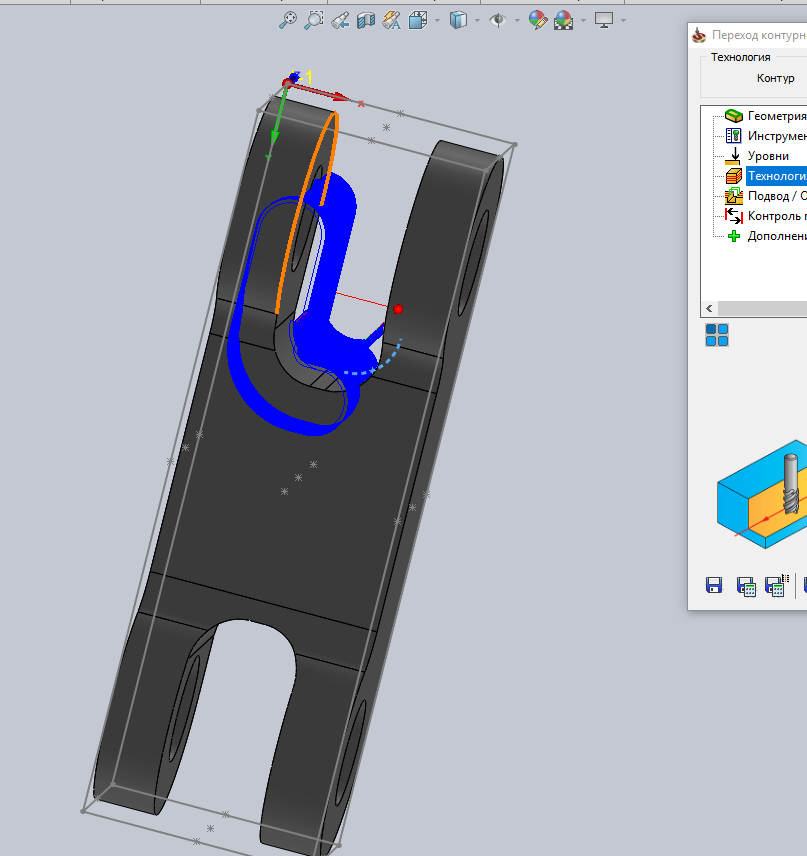

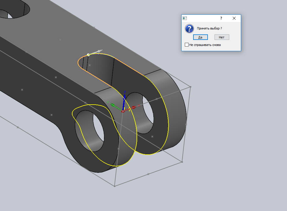

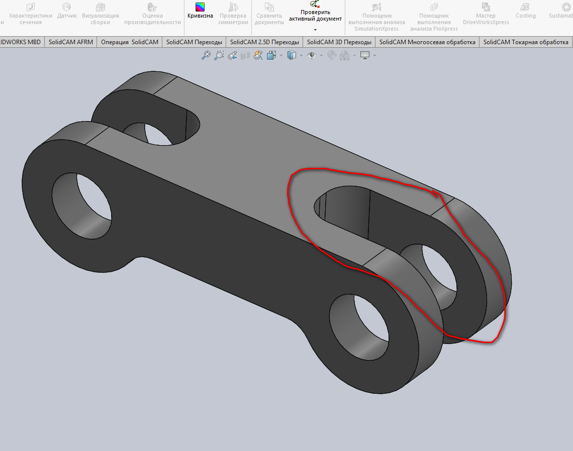

Товарищи, подскажите, есть ли какая-нибудь стратегия, которая позволяет обработать вот такой сквозной паз?
Т.е. детальку крепим в том виде, что на скрине и каким-либо образом делаем выборку паза, обведенного красным.
Целый вечер мучился и не нашел как.
Можно через 3d аймашининг, но мне не хочется трогать все остальные поверхности.
В идеале было бы сделать выборку только требуемого элемента, например, боковой частью фрезы.
Проблема в задании контуров. При выборе контура он выделяется вот так: и при создании траектории строит не поймешь чего:

Re: SolidCAM
На виде сверху просто открытая цепочка (не замкнутая) и обычный контур 2,5Д.
А дальше только задать смещение по Z за за проход....
Я так понимаю - у вас не получается правильно задать цепочку (вы торкаете в ребро и солид честно выделяет петлю). Обратите внимание, при выборе цепочек, есть несколько режимов. Попробуйте "от точки к точке".
