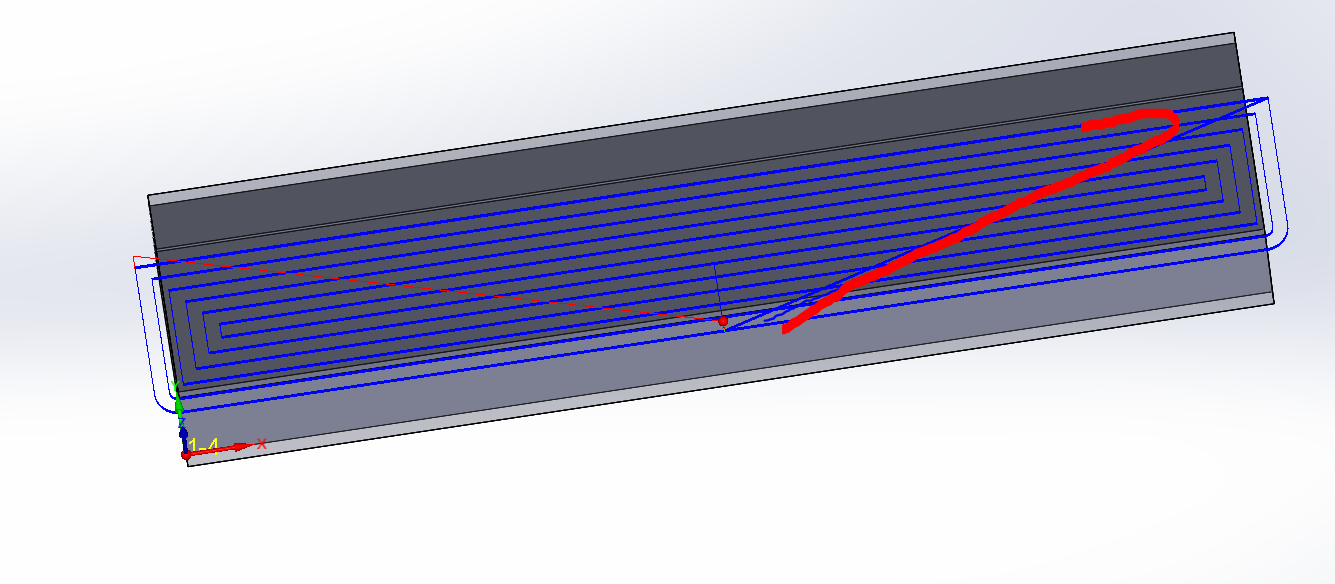

С диаметром режущий части фасок, вроде разобрался, на выходных проверю. Появилась следущая проблема, траектория на картинке удлиненная, по факту как нарисовал красным недорезает на чистовой, т.е. заворачивает гораздо раньше и оставляет ступеньку. По визуализации все в порядке, все никак не могу собраться с мыслями, да воткнуть старый солид, ибо грешу на него.
В чем может быть на самом деле проблема?
