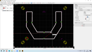

andrewkik
Сообщения: 2
Зарегистрирован: 25 мар 2024, 14:49
Re: GGEasy (фрезеровка печатных плат на ЧПУ)
Сообщение andrewkik »

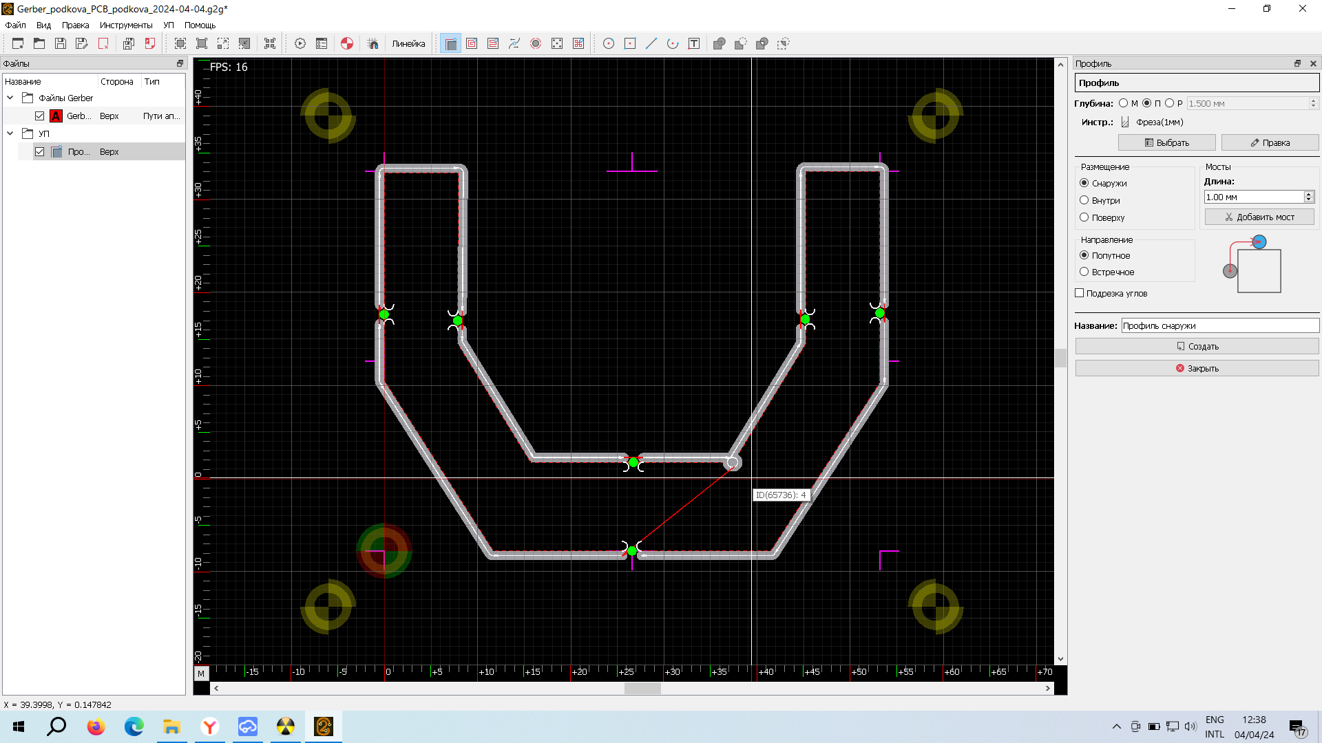

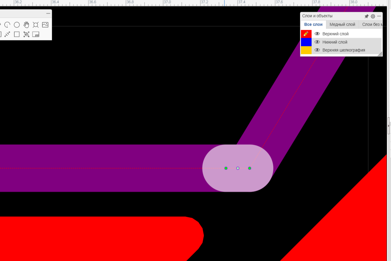

При обрезки снаружи, забуривается внутри платы. как устранить?
2024-04-04_12-38-47.png (5276 просмотров) <a class='original' href='./download/file.php?id=211444&mode=view' target=_blank>Загрузить оригинал (289.55 КБ)</a>
andrewkik
Сообщения: 2
Нашел причину. контур платы получился с накладкой. может кому поможет
2024-04-04_12-48-20.png (5275 просмотров) <a class='original' href='./download/file.php?id=211445&mode=view' target=_blank>Загрузить оригинал (96.64 КБ)</a>

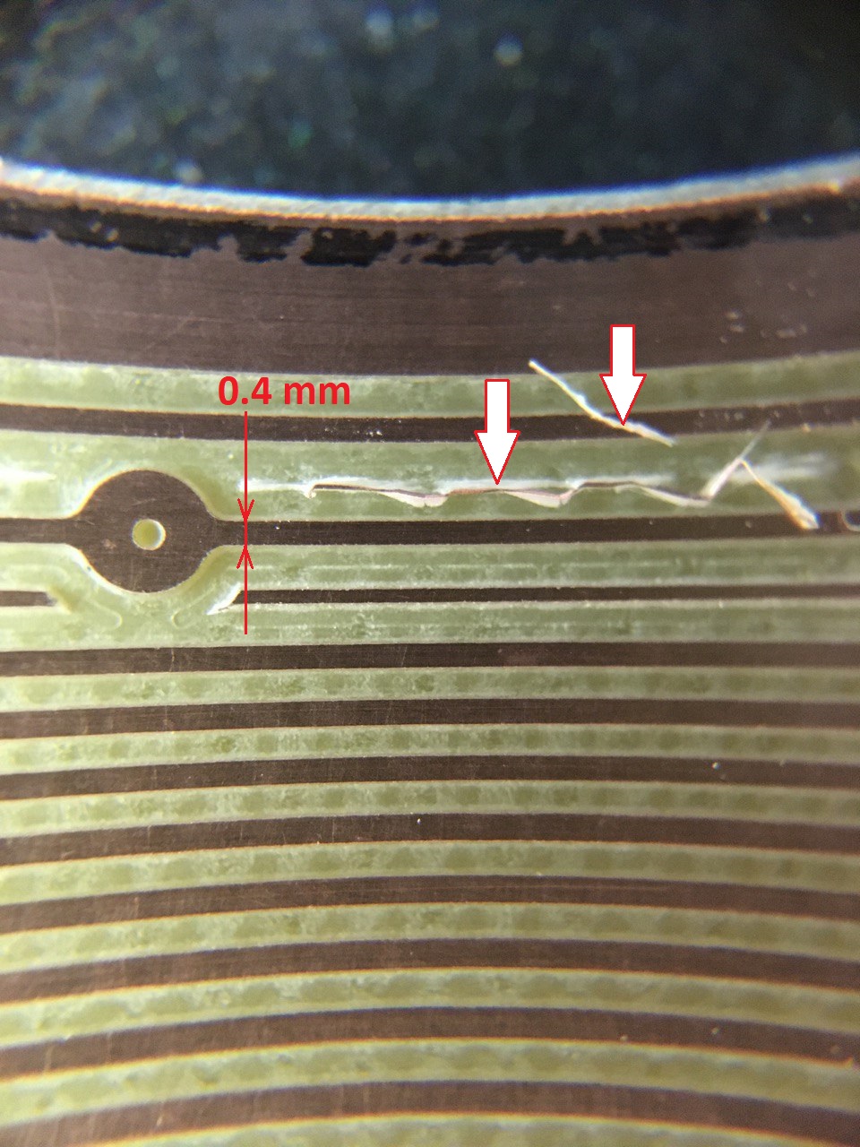

Гравировка печатной платы (5227 просмотров) <a class='original' href='./download/file.php?id=211465&mode=view' target=_blank>Загрузить оригинал (340.19 КБ)</a>
А именно, образование тончайших нитевидных островков между изоляционными дорожками.
Проблема в том, что очень тонкие "ниточки" склонны отрываться от текстолита от незначительного усилия и незаметно замыкать дорожки.
Хорошо бы в программе предусмотреть выдачу предупреждений о таких ситуациях, как она предупреждает о непрорезах.
Успехов в творчестве!

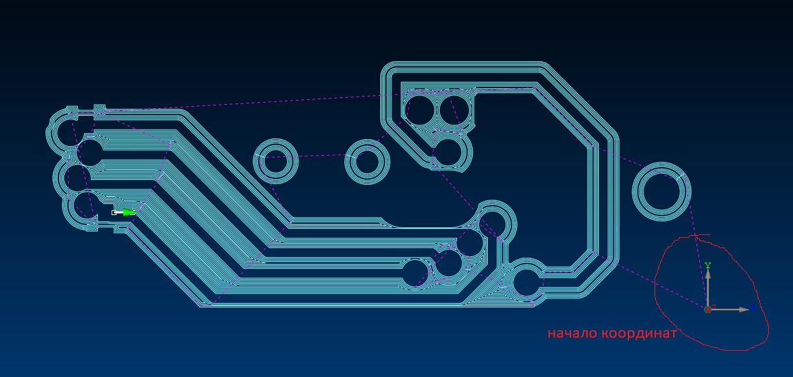

Ребята подскажите , чего то не могу разобраться с началом координат при двуслойной обработке платы.
Экспортирую двуслойный GERBER из диптрейса без зеркала и в GGEasy выбираю два слоя верх и низ , после обработки и экспорта G-кода начало координат нижнего слоя зеркалится вместе с кодом и начало координат становится в нижнем правом углу а не как в верхнем слое (внизу слева). Как нибудь можно сделать чтобы в нижнем слое начало координат было снизу слева.

Так вроде это специально сделано чтоб совместить слои? Начало координат должно быть в одной точке на плате

Начало координат то в одной точке при работе с программой , но после создания обработки нижнего слоя , промсходит его отзеркаливание (так и должно быть) но при зеркалке нижнего слоя происходит и зеркало начала координат оно становится зеркально (справа внизу) .

ptihka писал(а): ↑ Как нибудь можно сделать чтобы в нижнем слое начало координат было снизу слева.
Можно вручную передвинуть маркер начала УП в нужную точку.

Тоже не получается , выхожу их ситуации так: делаю экспорт в GRBL зеркально низ , и добовляю два верхних слоя . впринципе можно и так , ко просто при обработке слоев они оба вархние и главно не запутаться с УП. Хотелось бы по феншую.

А в чем смысл? Позиционирование слоев должно быть по двум точкам, которые отражаются херкально при перевороте

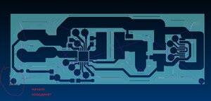

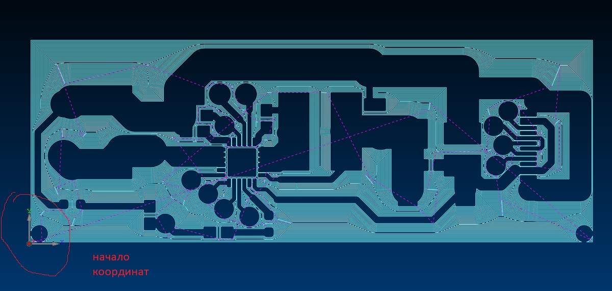

Да так оно и есть , пр перевороте платы на этих двух точках начало координат тоже переворачивается , и при построении карты высот начинается отчет справа снизу , и все идет правее платы. А надо чтобы на нижнем слое начало координат было как и на верхнем (слева снизу)
верхняя сторона.jpg (4806 просмотров) <a class='original' href='./download/file.php?id=211719&mode=view' target=_blank>Загрузить оригинал (189.37 КБ)</a>
нижний слой.jpg (4806 просмотров) <a class='original' href='./download/file.php?id=211720&mode=view' target=_blank>Загрузить оригинал (135.99 КБ)</a>

ptihka писал(а): ↑ при построении карты высот начинается отчет справа снизу
ну и что? карта высот может строится слева от нуля координат, зато так вы не завязываетесь на погрешность измерения заготовки
ЗЫ, странные у вас допуски на layout-е. С одной стороны очень маленький зазор между дорожками(контактами), с другой - очень большие площядки межслойного перехода...
Для самопальных плат достаточно 0.6-0.9мм площадка, 0.3 отверстие.
