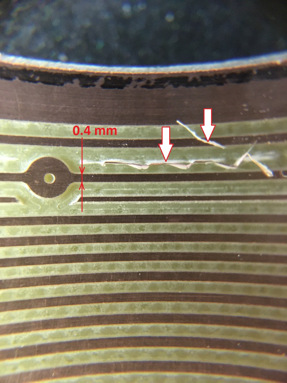

Привет всем!
А автору программы - очередной респект!
У меня есть предложение на развитие ПО: контролировать возникновение таких вот неприятных эффектов
Гравировка печатной платы (5231 просмотр) <a class='original' href='./download/file.php?id=211465&mode=view' target=_blank>Загрузить оригинал (340.19 КБ)</a>
А именно, образование тончайших нитевидных островков между изоляционными дорожками.
Проблема в том, что очень тонкие "ниточки" склонны отрываться от текстолита от незначительного усилия и незаметно замыкать дорожки.
Хорошо бы в программе предусмотреть выдачу предупреждений о таких ситуациях, как она предупреждает о непрорезах.
Успехов в творчестве!
