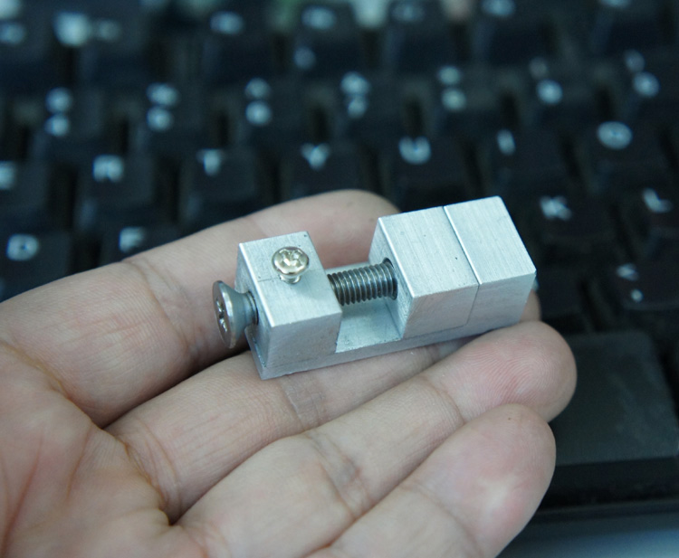

nik1 писал(а):Тиски хорошие на ебее попадаются, но доставка дорогая выходит
Вот нашел такие, доставка божеская :hehehe:
минитиски.jpg (3295 просмотров) <a class='original' href='./download/file.php?id=28394&mode=view' target=_blank>Загрузить оригинал (105.43 КБ)</a>

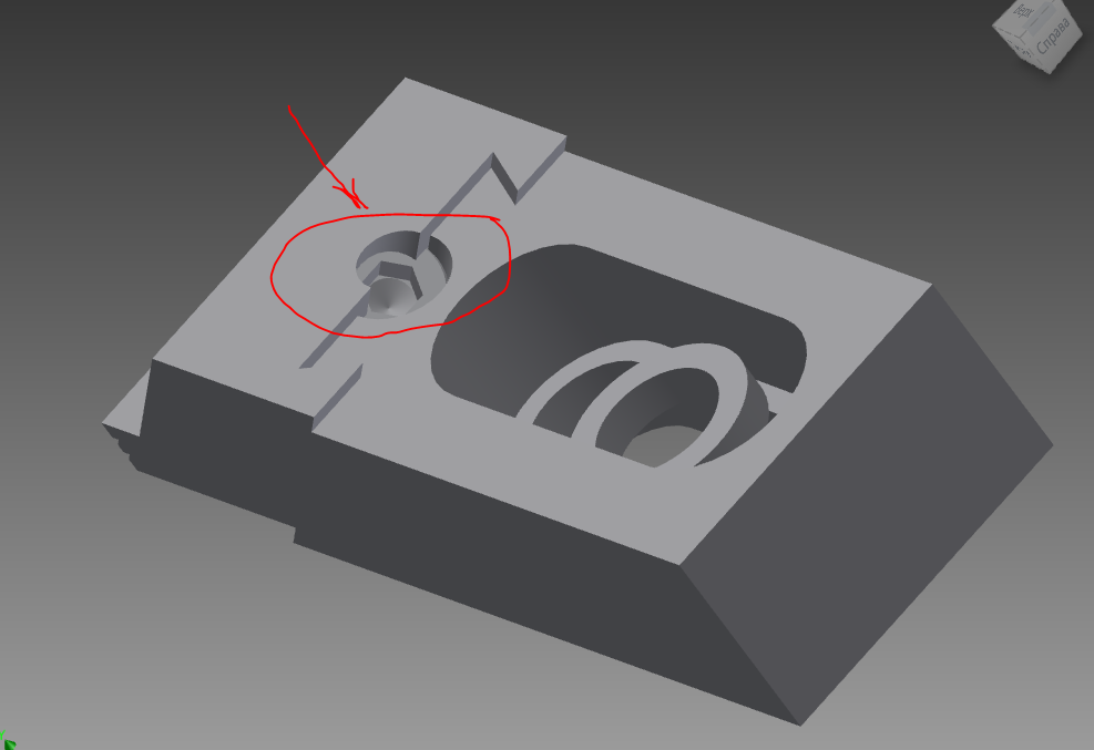

verser писал(а): Мне не совсем понятно чем губки в движение приводятся.
Все, нашел, винтом под шестигранный ключ

Зажим именно так, винтом
Товарищ пробовал оторвать деталюху, не смог , прижимают к столу очень сильно :good:

P.S. Поприкидывал конструкцию и технологию изготовления под имеющиеся возможности/инструменты, пока самое сложное - это внутренний шестигранник на винте, хотя для начала наверно можно будет сделать внешний. Ну и маленькую фрезку под ластохвост купить. Или сделать прямоугольный "хвост"... Или можно ещё проще сделать... :)

UAVpilot писал(а): ...пока самое сложное - это внутренний шестигранник на винте...
я бы купил здесь M12*20 http://detail.tmall.com/item.htm?spm=a1 ... 677f913340

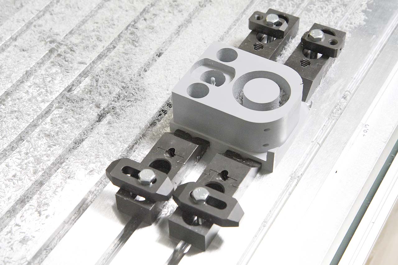

прижимы хорошие, мне очень понравились :hehehe: теперьт себе такие же присматриваю, но больше нету :(
_MG_9232.jpg (3139 просмотров) <a class='original' href='./download/file.php?id=28427&mode=view' target=_blank>Загрузить оригинал (149.93 КБ)</a>
если есть возможность делать, то надо делать, я думаю желающие приобрести в очередь встанут...

UAVpilot писал(а):... Или сделать прямоугольный "хвост"... Или можно ещё проще сделать... :)
Ластохвост при затяжке губок убирает люфты как по оси X, так и по оси Y(в отличие от прямоугольного, который только в одной из них) а наклоненный ластохвост относительно Z (как в этих зажимах) еще симет и не даст появиться люфтам по Z. Это очень продуманная конструкция, лучше не менять, имхо.
