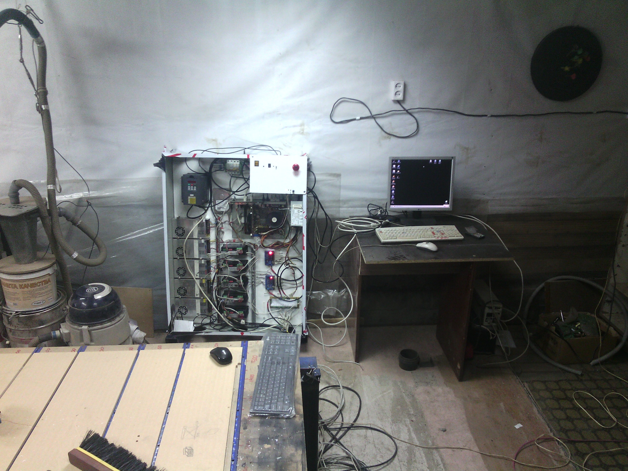

master_70 писал(а):нема 34 на 122кгс, на 56гкс, 46кгс. . драйвера CW8060. БП 48 в 450ват
а на каких осях какие стоят шаговые двигатели?
master_70
Сообщения: 1922
Репутация: 317
Откуда: Московская_обл
Сообщение master_70 »
Х 2х122, У 56, Z 46.

пока что из мдф . но это старый стол от третей версии станка. пкак заработаю бенег буду новый строить из АЛ и пвх

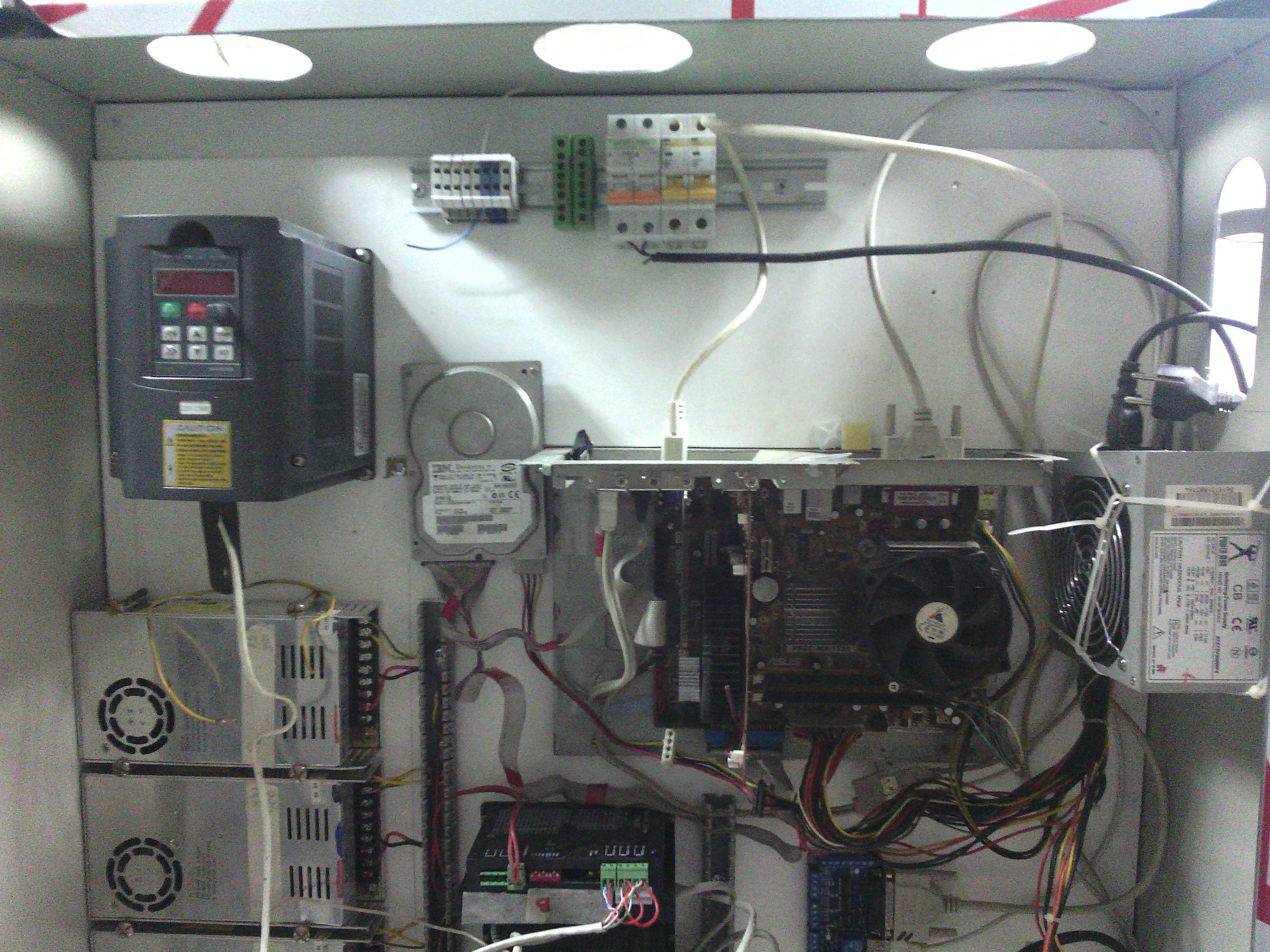

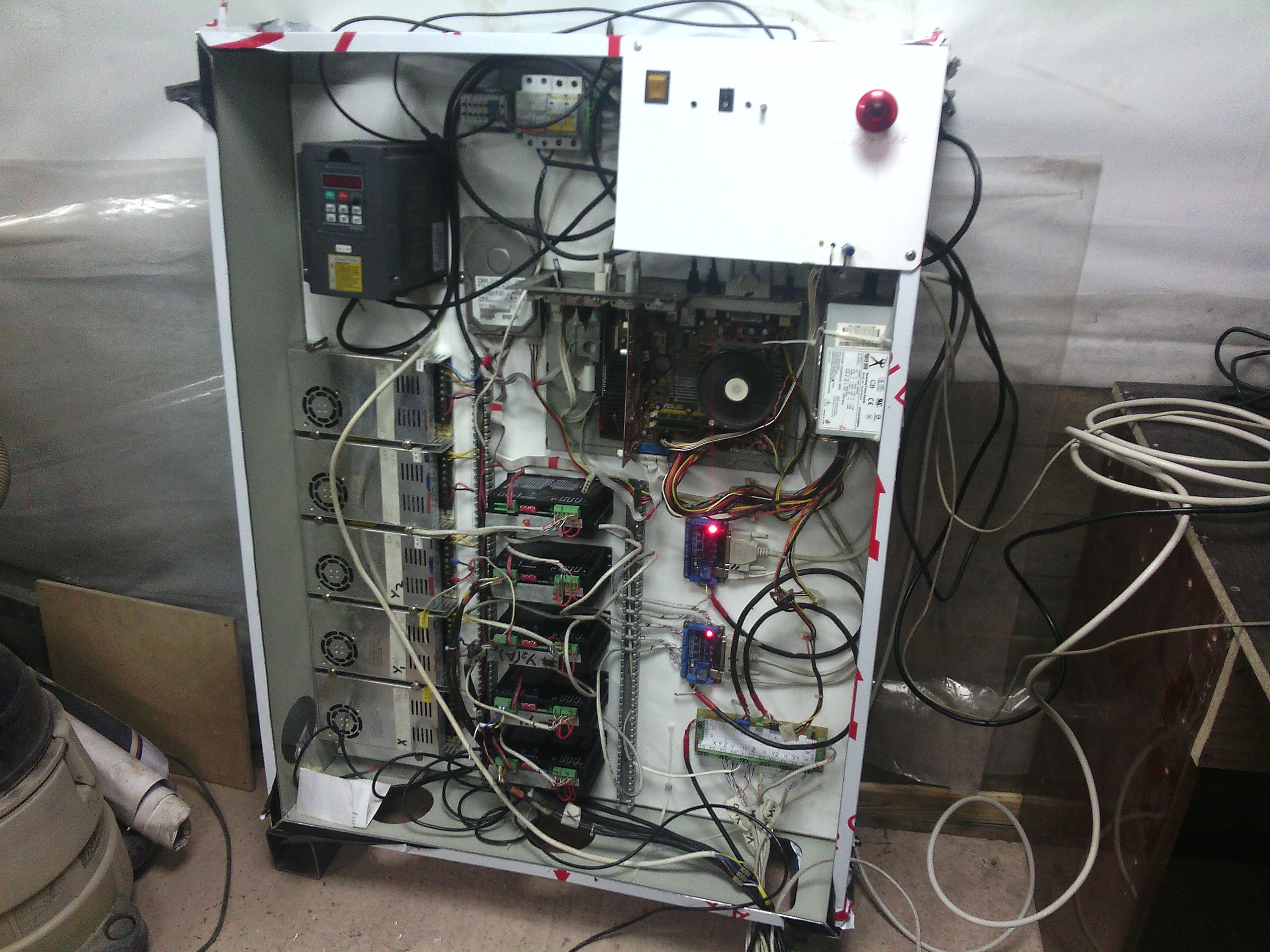

вот немного неуспел доделать ящик . оставил на завтра
IMG_20150327_015519.jpg (3418 просмотров) <a class='original' href='./download/file.php?id=46601&mode=view' target=_blank>Загрузить оригинал (1.34 МБ)</a>
IMG_20150327_020350.jpg (3418 просмотров) <a class='original' href='./download/file.php?id=46602&mode=view' target=_blank>Загрузить оригинал (1.35 МБ)</a>
IMG_20150327_020413.jpg (3418 просмотров) <a class='original' href='./download/file.php?id=46603&mode=view' target=_blank>Загрузить оригинал (1.38 МБ)</a>

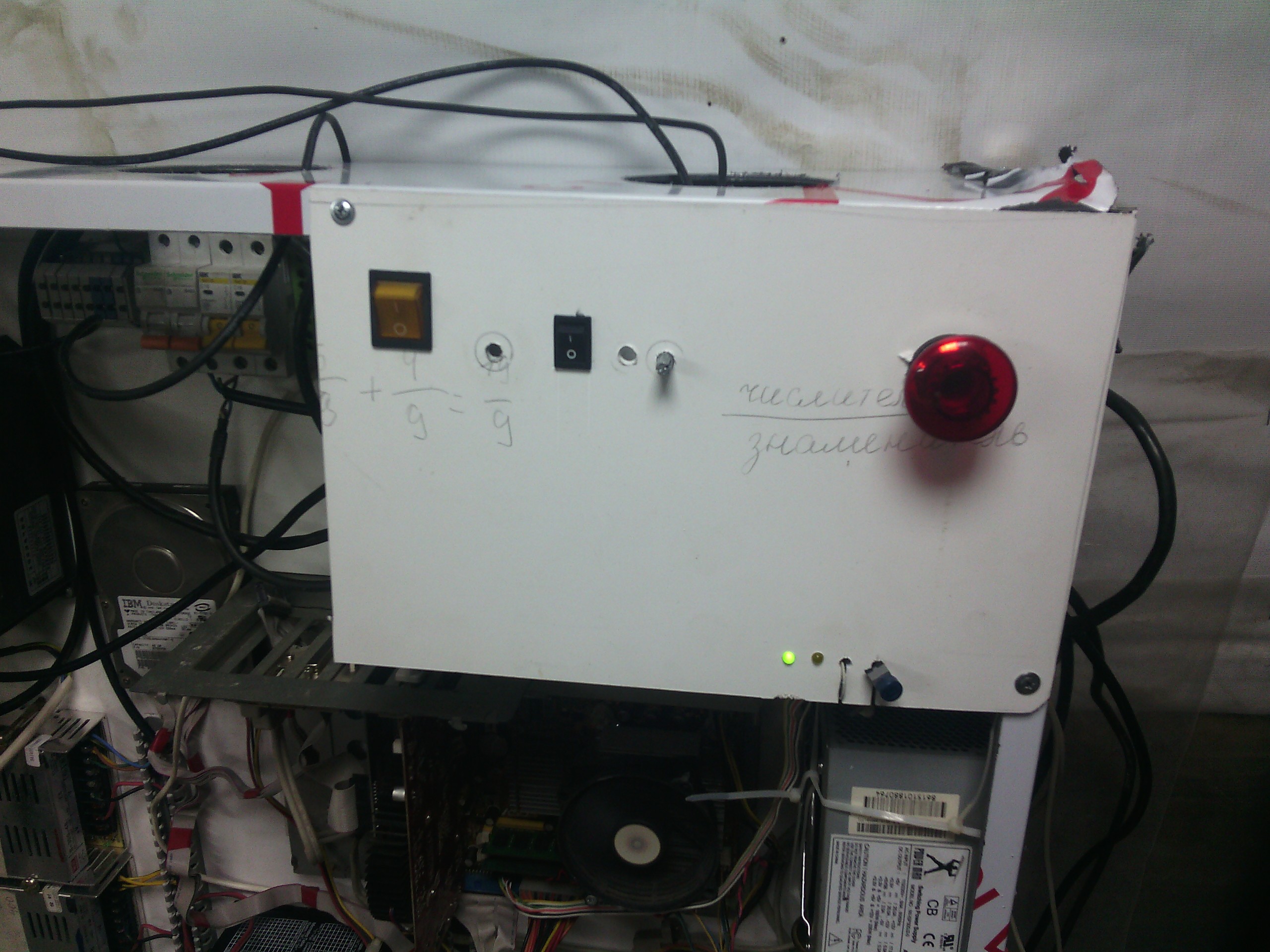

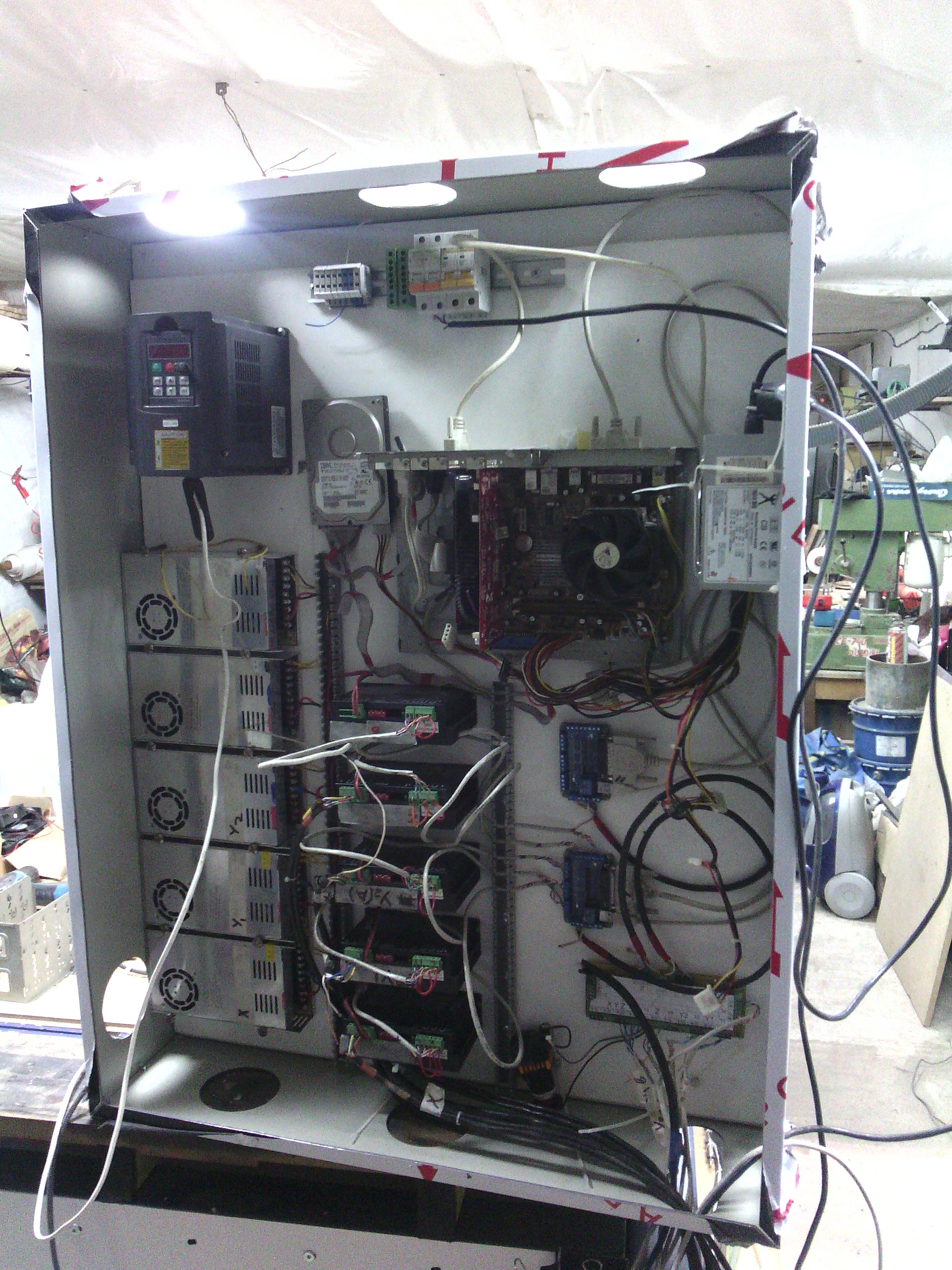

пока прислонил к стенке . 1 кабель короче чем надо
завтар заменю
IMG_20150328_033250.jpg (3354 просмотра) <a class='original' href='./download/file.php?id=46708&mode=view' target=_blank>Загрузить оригинал (1.08 МБ)</a>
IMG_20150328_033258.jpg (3354 просмотра) <a class='original' href='./download/file.php?id=46709&mode=view' target=_blank>Загрузить оригинал (1.19 МБ)</a>

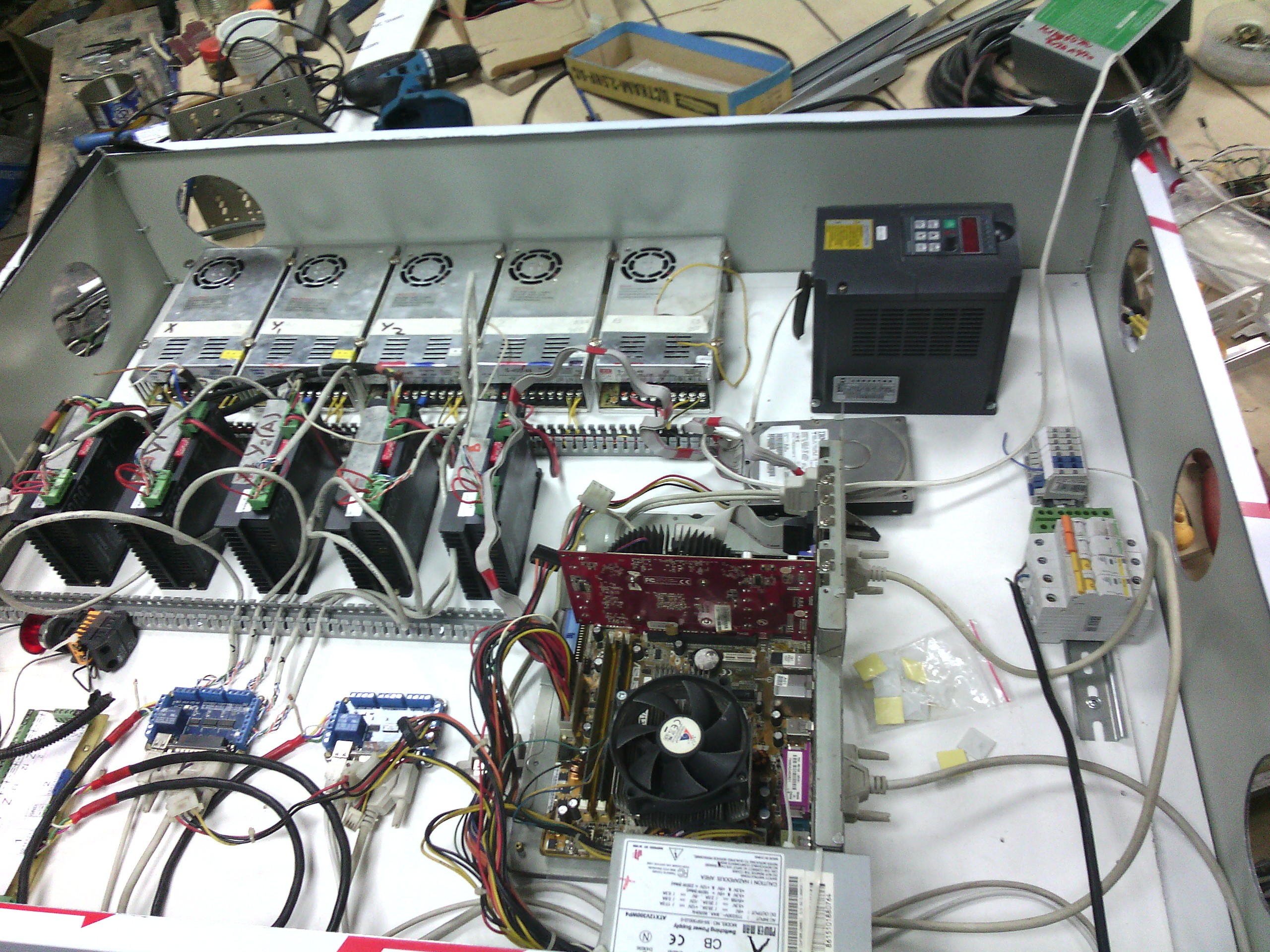

это импровизированная панелька временная
IMG_20150328_033304.jpg (3354 просмотра) <a class='original' href='./download/file.php?id=46710&mode=view' target=_blank>Загрузить оригинал (742.56 КБ)</a>

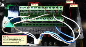

у менЯ есть вопросс .
подключил внешнее управления частотником по этой схеме
934601337048170.jpg (3297 просмотров) <a class='original' href='./download/file.php?id=46772&mode=view' target=_blank>Загрузить оригинал (275.72 КБ)</a>
выключатель работает . а рез-истор нет . пид 1и 2 прописал как на схеме . и 70,72,73.
чтоя еще забыл включить или изменить?

fadertan
Сообщения: 57
Зарегистрирован: 09 дек 2012, 04:20
Репутация: 39
Сообщение fadertan »
Там справа от клеммников джампер VI\VR есть?
master_70
Сообщения: 1922
Репутация: 317
устранил косичек свой. оказалось при сборке забыл затянуть шестеренку на ШД У . и даже небыли вкручены дополнительные фиксирующие болты
так бывает к сожалению
теперь все встало на свои места.

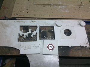

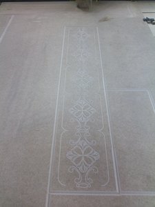

проверил ящичек в работе . собирал по быстрому . чтоб можно было резать детальки , и панельки для нового ящика , покрайне мере сейчас представляю что нужно и как . и что заменить.
для проверки вырезал пока для пробы на совмещение фигурки .
IMG_20150329_000101.jpg (3275 просмотров) <a class='original' href='./download/file.php?id=46799&mode=view' target=_blank>Загрузить оригинал (777.63 КБ)</a>

fadertan писал(а):Там справа от клеммников джампер VI\VR есть?
вот у меня такая есть мануалка . но ни че понять не могу.
мануалк HY инвертору.pdf
(428.27 КБ) 399 скачиваний
есть там какаято перемычка . но пока боюсь ее трогать . там 2 положеия. VI/VR/ перемычка стоит напротив VR
еще вопросик . как выглядит и что из себя представляет тормозной резистор .???
http://www.zavetrom.ru
fadertan
Сообщения: 57
Репутация: 39
Перемычка переключает управление с потенциометра на панели (VR) на вход VI с внешним переменником.

fadertan писал(а):Перемычка переключает управление с потенциометра на панели (VR) на вход VI с внешним переменником.
понял. поэтому наверное и неработало . сегодня проверю

Сообщения: 2893
master_70 писал(а):у менЯ есть вопросс .
А почему не по Modbus.
Тут все разжевано. Сам пользуюсь давно этим.http://www.cnc-club.ru/forum/viewtopic. ... 92#p142867
http://www.cnc-club.ru/forum/viewtopic. ... 20#p167144
master_70 писал(а):еще вопросик . как выглядит и что из себя представляет тормозной резистор .???
На кой он нужен вообще?
В настройках частотника можно указать время разгона и торможения шпинделя. Этого на наших хоббийных станках вполне достаточно. Ладно если 10 кВт шпиндель, то может и нужно.

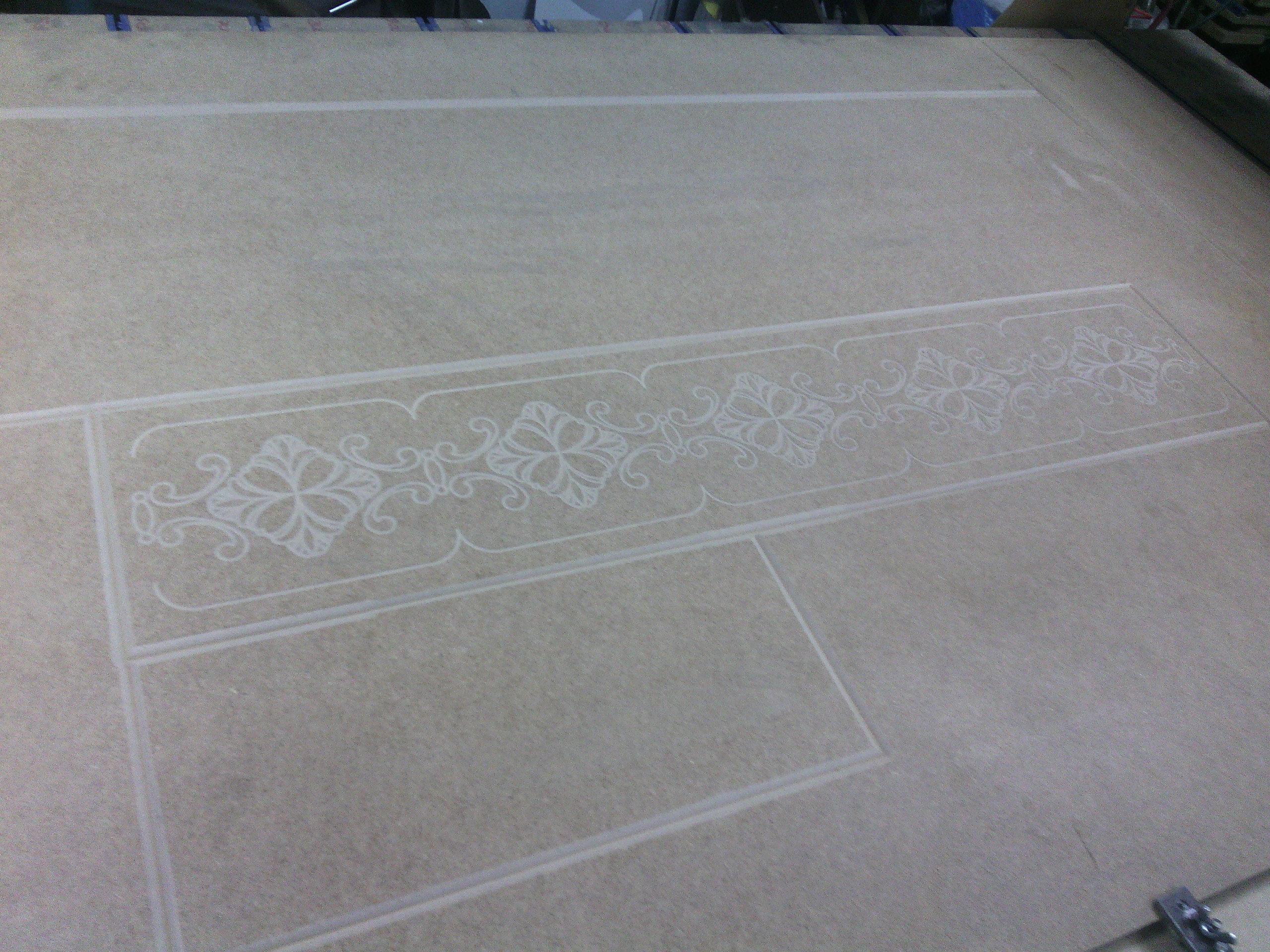

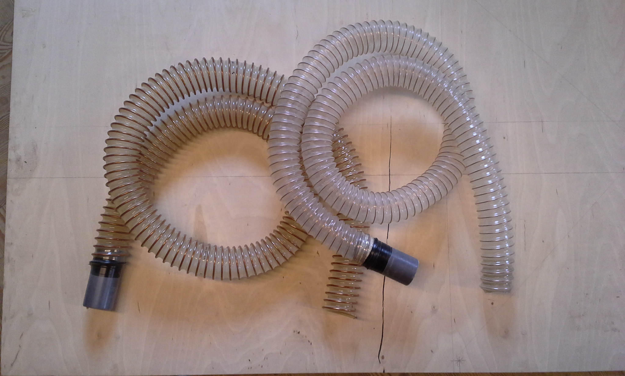

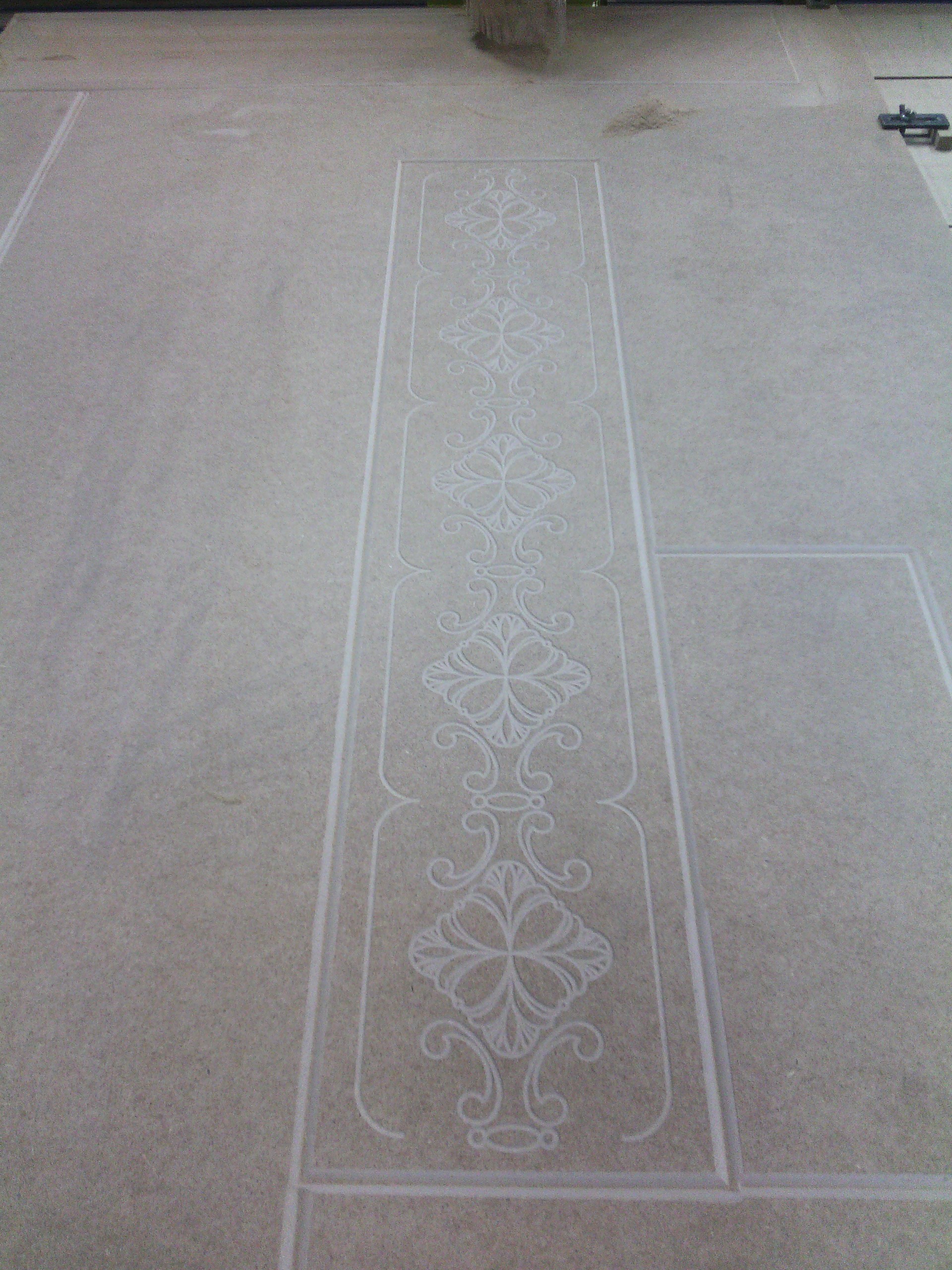

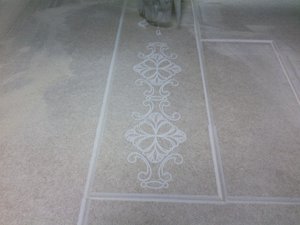

порезали сегодня шкафчик в ванную под покраску и мдф. выявили пару проблемок , с одной справились . методом убавления золостого хода станка. с 12м пока на 6 м в мин и проблемка с заземлением небольшие с пулесосом . надо чтото сделать . статикой бьет как шокердо мурашек. :shock: :hehehe: .
IMG_20150406_194523.jpg (3026 просмотров) <a class='original' href='./download/file.php?id=47533&mode=view' target=_blank>Загрузить оригинал (1.21 МБ)</a>
IMG_20150406_195613.jpg (3026 просмотров) <a class='original' href='./download/file.php?id=47534&mode=view' target=_blank>Загрузить оригинал (1.17 МБ)</a>
IMG_20150406_195626.jpg (3026 просмотров) <a class='original' href='./download/file.php?id=47535&mode=view' target=_blank>Загрузить оригинал (1.13 МБ)</a>

master_70 писал(а): и проблемка с заземлением небольшие с пулесосом . надо чтото сделать . статикой бьет как шокердо мурашек. :shock: :hehehe:
Купи такие и проблем не будет.
20150407_131129.jpg (2969 просмотров) <a class='original' href='./download/file.php?id=47588&mode=view' target=_blank>Загрузить оригинал (874.76 КБ)</a>

master_70 писал(а): хочууу. но у нас такой за 1 метр стоит больше 1000р, скорее стоил до повышения цен . у меня пока такой напряг с финансами что из заних иногда движется медленно работа со станком .
еле еле наскреб чтоб хоть ккто запустить и начать работать на нем . 4 месяца без станка и без работы получается был . тяжко однако
но неспеща преодолел эот барьер проблем .
Цена весьма приличная, но оно того стоит.
D 50 ~ 12€
D 100 ~ 25€
Я тоже "боролся" со статикой, вопрос решился с приобретением таких шлангов.

я обычный одножильный монтажный провод намотал на шланг пылесоса предварительное сняв с него изоляцию, проблема со статикой исчезла.
