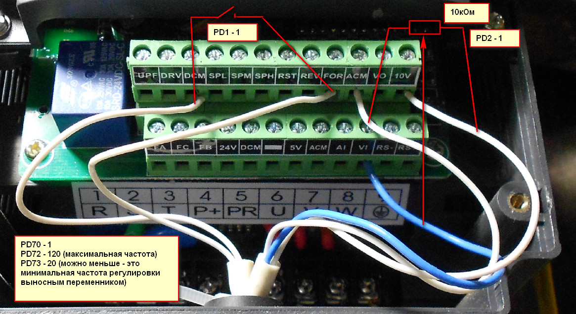

у менЯ есть вопросс .
подключил внешнее управления частотником по этой схеме
934601337048170.jpg (3441 просмотр) <a class='original' href='./download/file.php?id=46772&mode=view' target=_blank>Загрузить оригинал (275.72 КБ)</a>
выключатель работает . а рез-истор нет . пид 1и 2 прописал как на схеме . и 70,72,73.
чтоя еще забыл включить или изменить?

fadertan
Сообщения: 57
Зарегистрирован: 09 дек 2012, 04:20
Репутация: 39
Сообщение fadertan »
Там справа от клеммников джампер VI\VR есть?

есть там какаято перемычка . но пока боюсь ее трогать . там 2 положеия. VI/VR/ перемычка стоит напротив VR

fadertan
Сообщения: 57
Репутация: 39
Перемычка переключает управление с потенциометра на панели (VR) на вход VI с внешним переменником.
master_70
Сообщения: 1922
Репутация: 317
Откуда: Московская_обл
Сообщение master_70 »
fadertan писал(а):Перемычка переключает управление с потенциометра на панели (VR) на вход VI с внешним переменником.
понял. поэтому наверное и неработало . сегодня проверю
