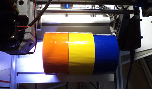

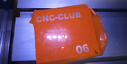

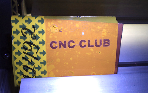

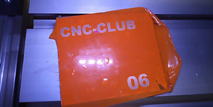

Spirex писал(а):Наклеиваем синий скотч (
А что за скотч такой? Есть в широком доступе?
Spirex
Сообщения: 10
Зарегистрирован: 16 июн 2018, 11:09
Репутация: 13
Откуда: RU
Сообщение Spirex »
Да обычный, широкий скотч, только синий. Если найти чёрный, можно вообще применить "лазер и DVD" 200-250mW, уменьшив скорость. Чёрный цвет больше притягивает свет, лучше резать будет.
Попробовал на оранжевом и жёлтом, тоже нормально, только мощности процентов на 15 добавил.

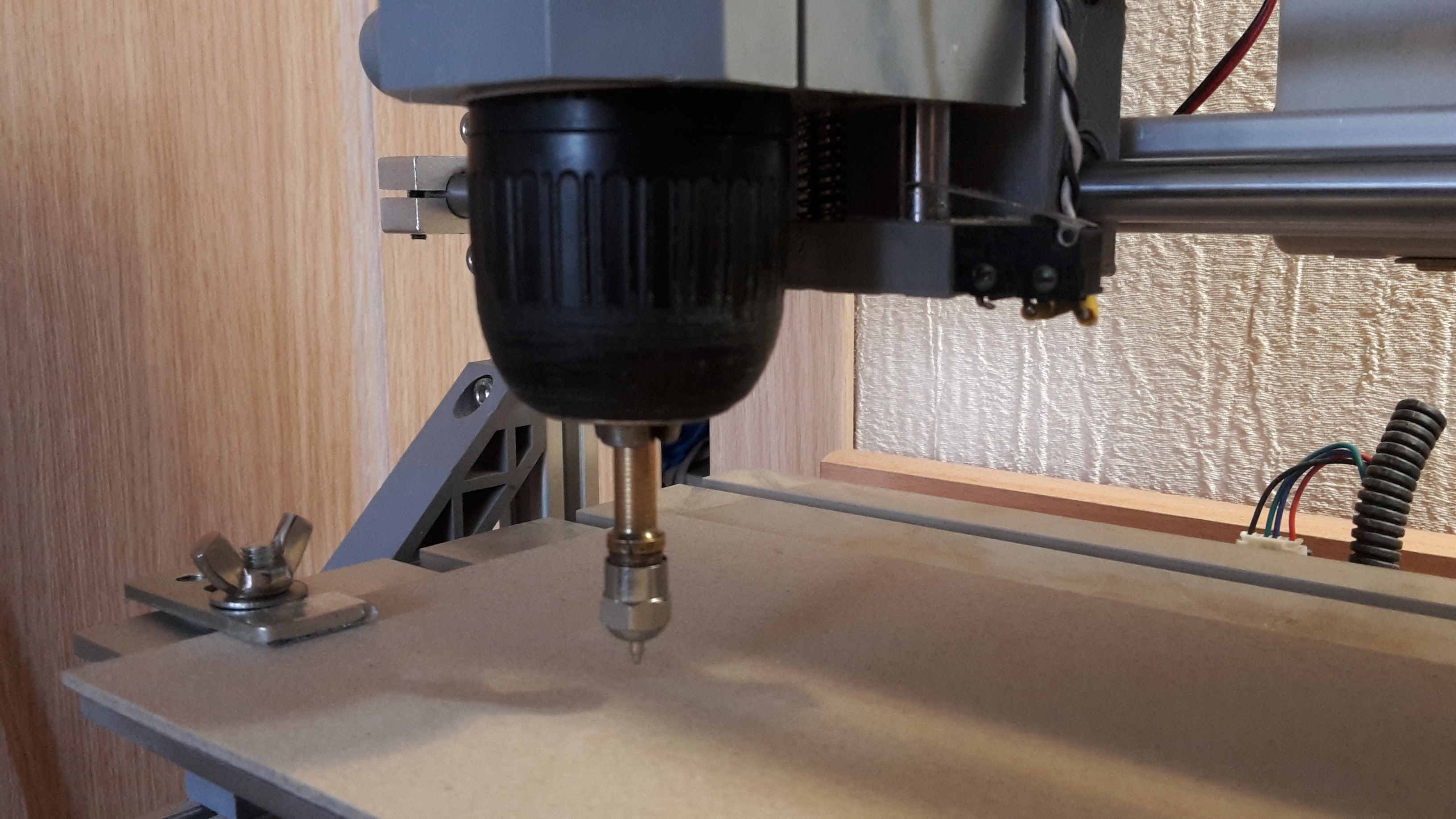

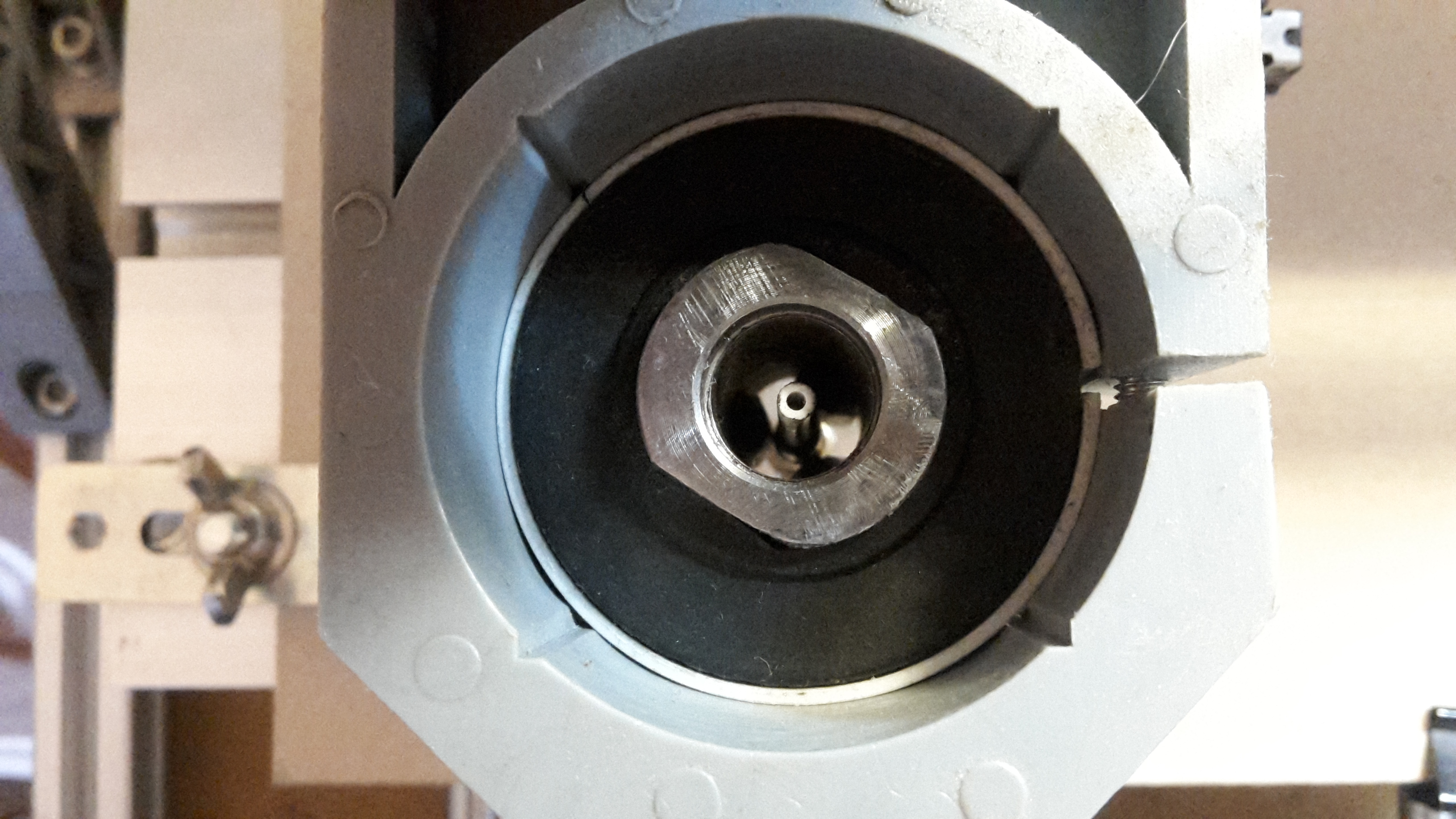

Может кому пригодится: способ закрепить пишущий узел в станке. Обычный быстрозажимной патрон до 13мм. Рассверлил насквозь до 12мм и под неподвижную часть подложил кольцо пластиковое от корпуса энергосберегающей лампы Cameleon - отлично подошло. Сам узел из автониппеля и стержня пружинкой наоборот.
