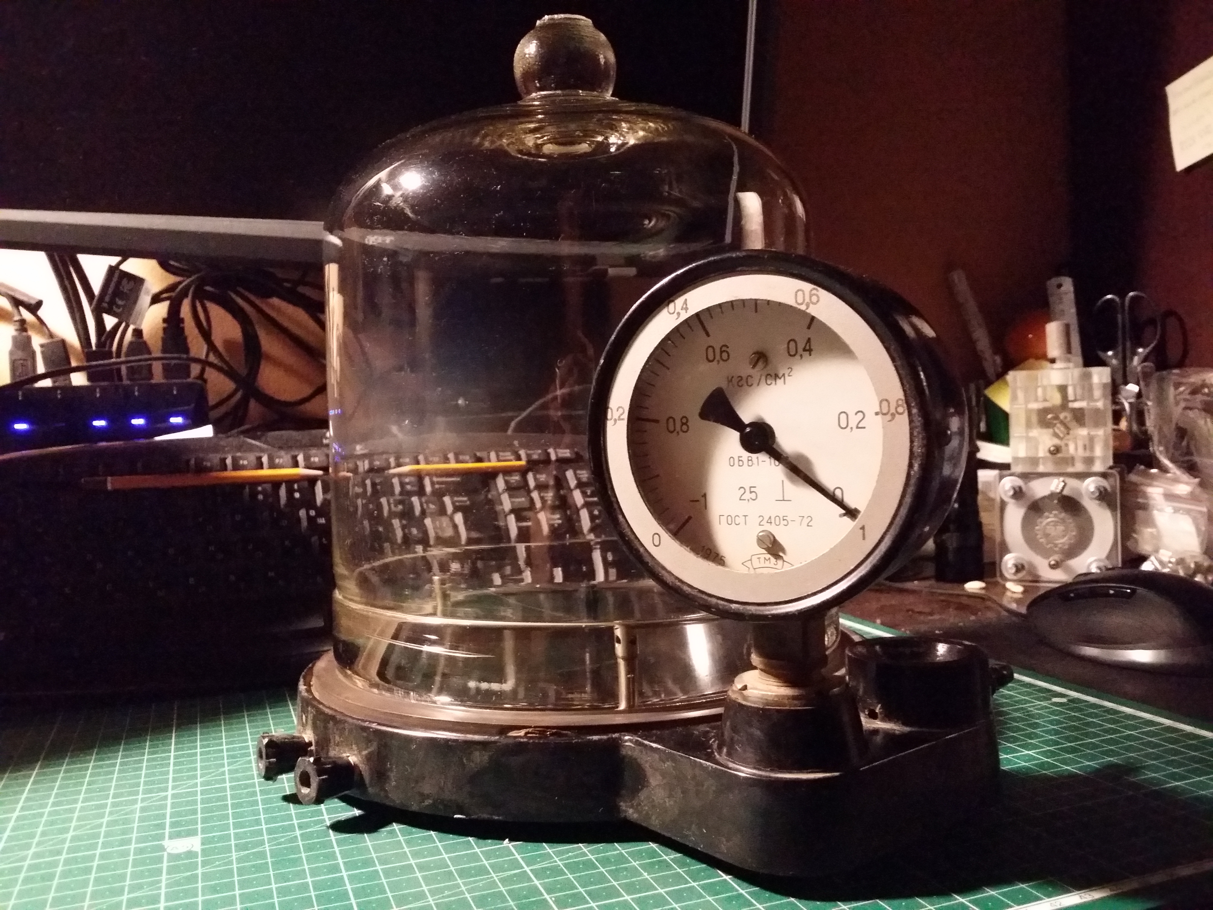

Всем привет!
Заказываю разные фитинги для мини компрессора и вакуумной камеры и попалось мне во такое устройство Vacuum Generator.
Для чего он?
Ну и подойдут ли подобные краники, фитинги для вакуума? Не сплющит ли трубку (д8мм)
Китаец что то морозится, или отвечает что-то невнятное.
Смотрел разные видео вакуумных столов, так там что-то похожее используют.

xenon-alien писал(а): Для чего он?
Судя по описанию в один штуцер вдув от компрессора, в другом вакуум от этого появляется.

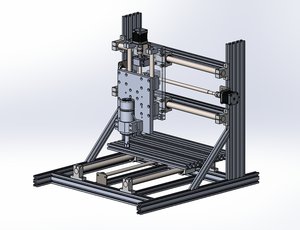

Serg_PS писал(а):Спасибо Владимир за взаимопонимание!!!
Буду читать форум, смотреть конструкции и думать. Возможно, исходя из наличия материалов, "урежу осетра" - сделаю первый станок поменьше и с подвижным столом для приемлимой жесткости. Надобности в затеянном размере 500*400 вобщем то и нет. Рабочее поле 200*200 мм будет вполне для меня достаточно.
Ну так с правильно поставленной задачи и нужно начинать, что первично процесс или станок :-)
200*200 как-то совсем мало, прижимы и пр. съедают место, рекомендую увеличить хотя бы до 300*200.
Вариант с подвижным столом в случае чего допиливать попроще, но сложнее защитить винт и валы под столом от стружки и пыли.
Если что могу свой проект скинуть с подвижным столом, он немного ущербный я там опоры винтов не поставил, потом по месту их прилаживал, но может сгодится. Солид 2016

xenon-alien писал(а):Ну и подойдут ли подобные краники, фитинги для вакуума? Не сплющит ли трубку (д8мм
стандартную пневмотрубку не сплющит ,мОчи не хватит :) . по поводу фитингов -в описании по ссылке указано рабочее давление 0-1 Мпа т. е надо понимать что вакуум для них противопоказан.(держать-то вакуум как-бы в целом будет, но возможно хоть и немного но все-же будет чутка подсасывать )
К примеру вот здесь цанговые фитинги рассчитаны для работы в том числе и с вакуумом....... https://aliexpress.ru/item/32396513410. ... 1c19ZWlUVN

molchec писал(а):Ну так с правильно поставленной задачи и нужно начинать, что первично процесс или станок
Если я правильно понимаю - прижимы можно разместить за рабочей поверхностью? Стол сам то может быть и поболее, только часть поверхности не будет использоваться по любому за счет мертвых зон кареток и выноса шпинделя?
А с размером 300*200 уже снова все вернется на круги своя - направляющие станут снова 500*400, как в моих первых хотелках... :D
По проекту отписался в лс.
