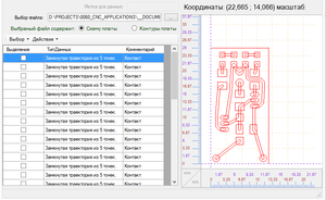

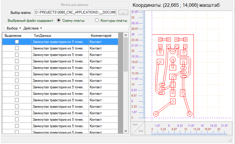

Курдль писал(а): И моя мечта - грузить файлы в CAM прямо из-под топора Т.е. GERBER-файлы, экспортированные программой TopoR.
Уже практически корректно загружаются.
Вот пример гербер файла, по ссылке выше:
2018-10-07_005548.png (2962 просмотра) <a class='original' href='./download/file.php?id=147775&mode=view' target=_blank>Загрузить оригинал (27.35 КБ)</a>
Курдль писал(а):Кстати, FlatCAM и CopperCAM их съедает нормально.
Вся проблема лишь в моей программе, у меня конечно есть вся необходимая документация для написания корректного импорта любого гербера файла, но для этого нужно не мало времени, а у меня основная проблема это наличие этого свободного времени, т.к. из-за фин. трудностей, приходится переключаться на проекты за которые платят, а этот откладывать..... Поэтому если мне немного помогают с подсказками где и что неправильно, стараюсь поправить ;-)
Курдль писал(а):Подскажите, имеете ли Вы успешный опыт совмещения засветки фоторезиста и сверловки?
Да у меня получалось совмещать фоторезист и сверловку, и как будет время постараюсь поподробнее описать весь процесс.

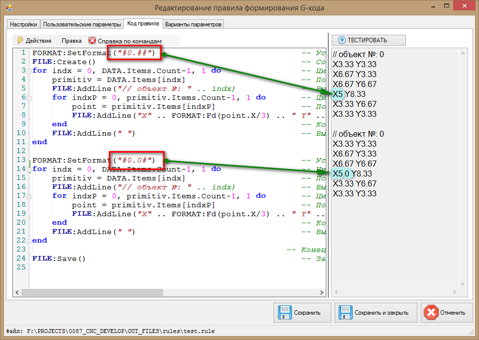

Станок который мне доступен требует указывать в значениях координат десятичную точку, даже если значение целое ( например 10.0)
Подскажите пожалуйста как поправить правила формирования G-кода для этого случая.
Первую и последнюю строку я отредактировал
 FILE:AddLine("G0 M3 X0.0 Y0.0 Z" .. safeZ)
FILE:AddLine("G0 M5 X0.0 Y0.0 Z" .. safeZ)
Значения по Z при введении в программе сбрасывается, а при исправлении файла .rule программа зависает. В принципе это можно обойти указав значения вида 4.001
А вот что делать с вычисленными целыми координатами перемещений в основном тексте? Не нашел на сайте пояснений по формированию правил .rule.

demoniee писал(а):Станок который мне доступен требует указывать в значениях координат десятичную точку, даже если значение целое ( например 10.0)
В коде правила есть такая строка: VECTORS:StringFormat("#0.##") которая указывает как форматировать числовое значение, в данном случае символ разделения целой и дробной части числа, и сами числа после символа выводятся только при наличии дробной части, но если написать так VECTORS:StringFormat("#0.0#") то дробная часть будет выводится в любом случае, вот для примера результат различного форматирования данных, в версии которая скоро появиться:
2018-10-16_164350.png (2719 просмотров) <a class='original' href='./download/file.php?id=148442&mode=view' target=_blank>Загрузить оригинал (67.2 КБ)</a>
Как я понимаю тебе нужно так, как в 2-м варианте. Поэтому просто модифицируй строку в своем правиле на: VECTORS:StringFormat("#0.0#")
demoniee писал(а):Значения по Z при введении в программе сбрасывается, а при исправлении файла .rule программа зависает.
Зависание связано с тем что цикл по изменению Z, я не совсем корректно реализовал, но в новой версии я уже в правилах исправлю эти ошибки.

selenur писал(а):Как я понимаю тебе нужно так, как в 2-м варианте.
именно так, спасибо, все получилось.

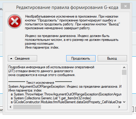

При корректировании самого текстового документа с правилами программа читает его нормально, а вот при попытке изменить его штатными средствами через "Программа"-"Правила формирования G -кода" при попытке добавить строку вылетает ошибка

demoniee писал(а):при попытке добавить строку вылетает ошибка
В таблице отображаются лишь те параметры, которые указаны в файле правил, и удаление добавление в принципе не заложено в логике работы, но тут я не уследил...... :-)

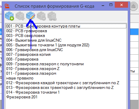

А разве вот это предназначено не для редактирования правил?
Снимок.PNG (2634 просмотра) <a class='original' href='./download/file.php?id=148502&mode=view' target=_blank>Загрузить оригинал (24.81 КБ)</a>
demoniee писал(а):А разве вот это предназначено не для редактирования правил?
да, именно так, вызов режима редактирования правила, реализован либо двойным кликом в списке, по позиции, либо нажатием этой кнопки, при условии что нужная строка в списке выбрана либо с клавиатуры, либо однократным кликом, в новой версии упрощу выбор, что-бы не требовалось однократное выделение, если в списке позиция уже выделена.

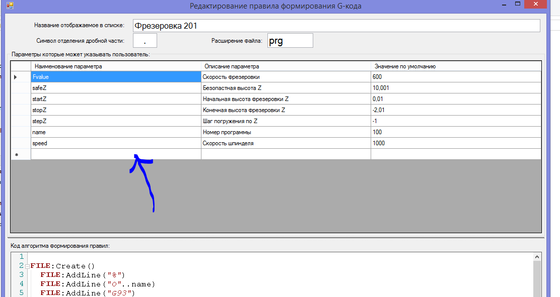

Так вот в этом редакторе вылет и происходил
вроде вполне логично что возможность добавить строку там есть.
demoniee писал(а):Так вот в этом редакторе вылет и происходил
А смысл? Вот представь добавил строку, а в генерации g-кода этот параметр не будет использоваться, т.к. там не описан этот параметр. ;-)

Вот так должна выглядеть плата?
2018-10-20_011400.png (2506 просмотров) <a class='original' href='./download/file.php?id=148732&mode=view' target=_blank>Загрузить оригинал (93.76 КБ)</a>
На текущий момент готовы модули:
1) 100 - Загрузка рисунка
2) 101 - Загрузка из DXF с учетом кривых
3) 102 - загрузка гербер
4) 103 - загрузка из PLT
5) 104 - загрузка сверловки
6) 105 - ввод текста
7) 200 - получение контуров рисунка
8) 500 - группировка, сортировка траекторий
9) 900 - генерация G-кода
Так-что осталось немного....
