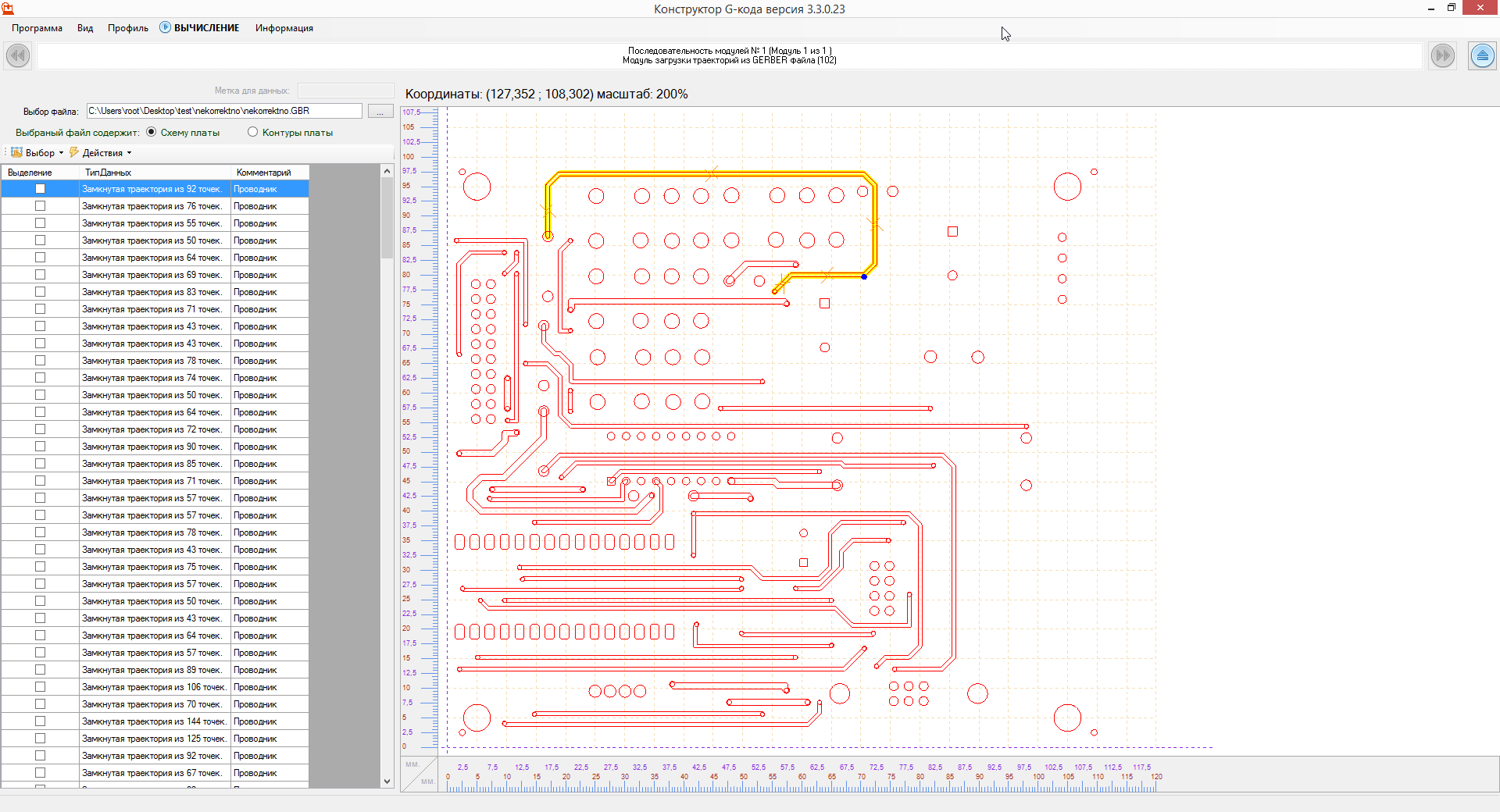

Здравствуйте.
Отрабатываю засветку фоторезиста. Очень удобно. Вроде получается совмещать двухсторонние платы (у меня сверловка и засветка на разных станочках)
Но вот столкнулся с проблемой. Гербер файлы из одной программы (Протеус). Одинаковые настройки. Но один программа (3.2) загружает корректно, а второй нет.
С чем это может быть связано и как поправить?

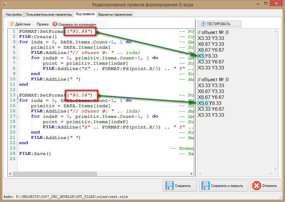

Станок который мне доступен требует указывать в значениях координат десятичную точку, даже если значение целое ( например 10.0)
Подскажите пожалуйста как поправить правила формирования G-кода для этого случая.
Первую и последнюю строку я отредактировал
 FILE:AddLine("G0 M3 X0.0 Y0.0 Z" .. safeZ)
FILE:AddLine("G0 M5 X0.0 Y0.0 Z" .. safeZ)
Значения по Z при введении в программе сбрасывается, а при исправлении файла .rule программа зависает. В принципе это можно обойти указав значения вида 4.001
А вот что делать с вычисленными целыми координатами перемещений в основном тексте? Не нашел на сайте пояснений по формированию правил .rule.

Evg69 писал(а):Здравствуйте.
Вечером посмотрю ;-)
demoniee писал(а):Станок который мне доступен требует указывать в значениях координат десятичную точку, даже если значение целое ( например 10.0)
В коде правила есть такая строка: VECTORS:StringFormat("#0.##") которая указывает как форматировать числовое значение, в данном случае символ разделения целой и дробной части числа, и сами числа после символа выводятся только при наличии дробной части, но если написать так VECTORS:StringFormat("#0.0#") то дробная часть будет выводится в любом случае, вот для примера результат различного форматирования данных, в версии которая скоро появиться:
2018-10-16_164350.png (2947 просмотров) <a class='original' href='./download/file.php?id=148442&mode=view' target=_blank>Загрузить оригинал (67.2 КБ)</a>
Как я понимаю тебе нужно так, как в 2-м варианте. Поэтому просто модифицируй строку в своем правиле на: VECTORS:StringFormat("#0.0#")

selenur писал(а):Как я понимаю тебе нужно так, как в 2-м варианте.
именно так, спасибо, все получилось.

Мне кажется проблема в интерпретации кода команд, для которых не определены характеристики.
В Гербер есть определение характеристик элементов. Если перед блоком элементов есть явное определение, то программа "Генератор" корректно воспринимает эту последовательность элементов.
А вот если явного определения нет, то программа создавшая этот гербер считала, что рисует простые линии, а программа "Генератор" пытается присвоить этим элементам не существующие характеристики, и воспринимает их то как окружности, то как квадраты/прямоугольники.
Evg69 писал(а): Извините, можно вернуться к моему вопросу?
Вот так должна выглядеть плата?
2018-10-20_011400.png (2734 просмотра) <a class='original' href='./download/file.php?id=148732&mode=view' target=_blank>Загрузить оригинал (93.76 КБ)</a>
