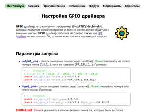

Стоит уточнить в разделе "Подключение" по индуктивным датчикам про подтяжку к питанию или к земле в зависимости от типа датчика во избежание лишних вопросов.
С навигацией тоже не хватает - предыдущий раздел, следующий раздел, выход к меню (последнее в общем то понятно что можно ткнуть просто наверху в "Документация", но наверно не всем очевидно, да и прокручивать наверх приходится.
Раздел "Настройка GPIO драйвера". Довольно странно отображает - делит экран пополам (на 2 колонки), слева описание что такое GPIO драйвер (но оно почему-то снизу), справа примеры. "Можно указывать не только номера пинов (3,5,7,..), но и их названия (PA15,PL10,..). Примеры:" Думаю что номера пинов избыточны и не стоит новым пользователям привыкать к ним. Лучше оставить только по названиям портов - будет меньше путаницы. А вдруг пользователь захочет сделать адский микс и потом разбирайся в такой конфигурации (типа как в примере "пины"). Как бонус отпадет необходимость в предупреждении - по именам не промахнутся с подсчетом.
- MX_Master
- Мастер
- Сообщения: 6822
- Зарегистрирован: 27 июн 2015, 19:45
- Репутация: 3113
- Настоящее имя: Михаил
- Откуда: Алматы
- Контактная информация:
Re: LinuxCNC + Orange Pi
- Что-то я забыл про оптимизацию для широких экранов.. Поправлю.
- Навигацию добавлю, да, не хватает. Но если взглянуть на доки LinuxCNC, там навигации мало.
- Номера пинов нехай остаются, многим так будет привычнее, после LPT. Доки к ARISC драйверу будут только с именами пинов.
- Подпишу, что в примере подключение для NPN датчика.
