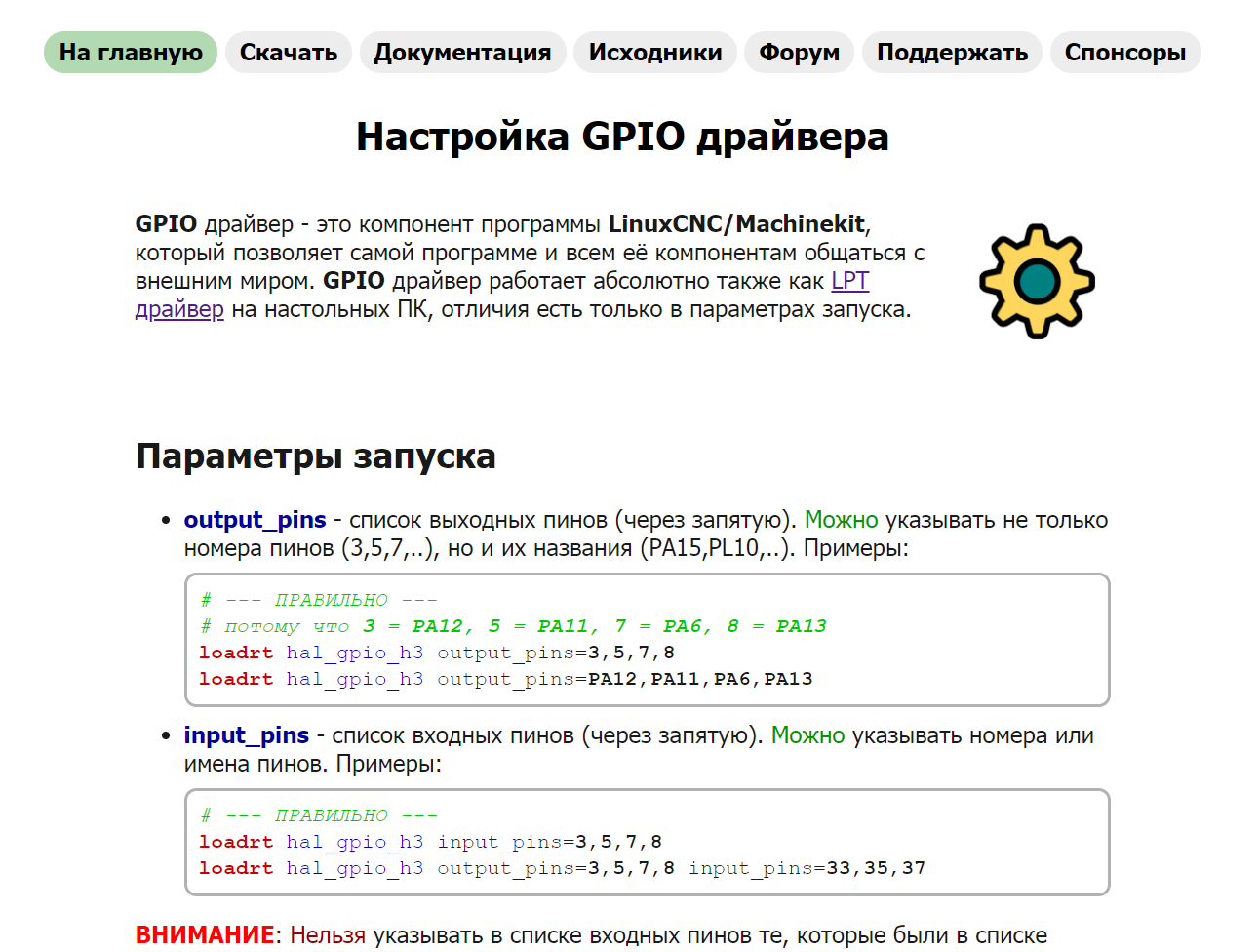

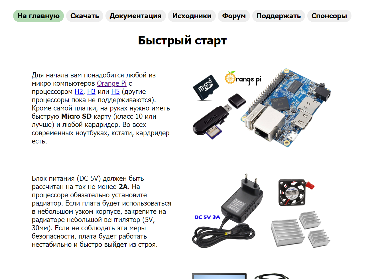

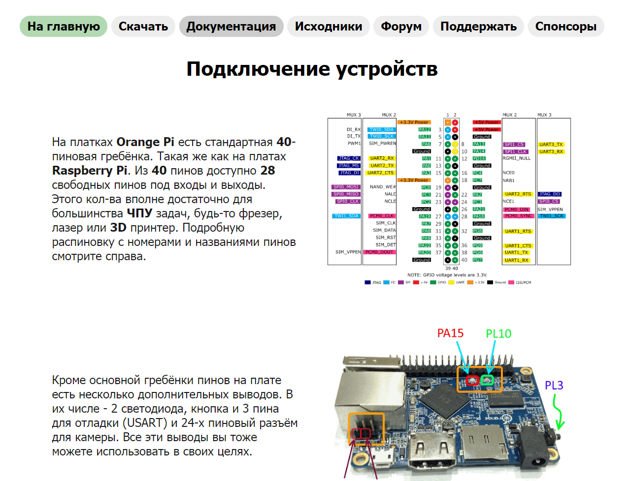

Re: LinuxCNC + Orange Pi
Доки почти на подходе - http://orange-cnc.ru/docs/
Две первые страницы - для пользователей начального уровня, с картинками.
Другие страницы - для продвинутых (: (в процессе)
К концу недели планирую добить их до конца.
Кому интересно, проверьте внешний вид и наличие ошибок.

Посмотрел инструкции, по моему мнению все отлично!!!

Стоит уточнить в разделе "Подключение" по индуктивным датчикам про подтяжку к питанию или к земле в зависимости от типа датчика во избежание лишних вопросов.
С навигацией тоже не хватает - предыдущий раздел, следующий раздел, выход к меню (последнее в общем то понятно что можно ткнуть просто наверху в "Документация", но наверно не всем очевидно, да и прокручивать наверх приходится.
Раздел "Настройка GPIO драйвера". Довольно странно отображает - делит экран пополам (на 2 колонки), слева описание что такое GPIO драйвер (но оно почему-то снизу), справа примеры. "Можно указывать не только номера пинов (3,5,7,..), но и их названия (PA15,PL10,..). Примеры:" Думаю что номера пинов избыточны и не стоит новым пользователям привыкать к ним. Лучше оставить только по названиям портов - будет меньше путаницы. А вдруг пользователь захочет сделать адский микс и потом разбирайся в такой конфигурации (типа как в примере "пины"). Как бонус отпадет необходимость в предупреждении - по именам не промахнутся с подсчетом.
  • Что-то я забыл про оптимизацию для широких экранов.. Поправлю.
  • Навигацию добавлю, да, не хватает. Но если взглянуть на доки LinuxCNC, там навигации мало.
  • Номера пинов нехай остаются, многим так будет привычнее, после LPT. Доки к ARISC драйверу будут только с именами пинов.
  • Подпишу, что в примере подключение для NPN датчика.

MX_Master писал(а):Номера пинов нехай остаются, многим так будет привычнее, после LPT.
Обязательно укажи, что в списке пинов не должно быть пробелов... :)

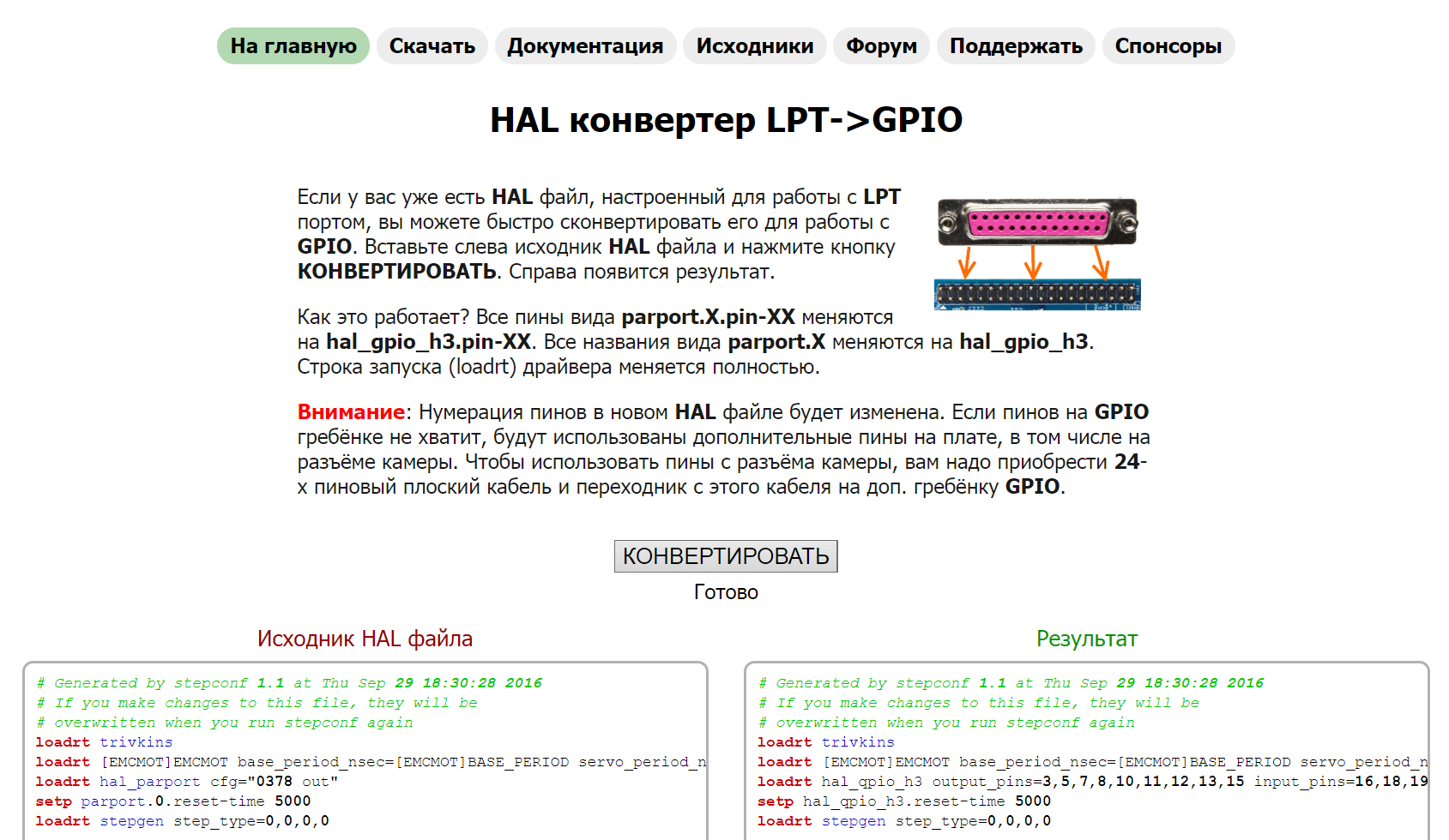

Доки готовы. На странице настроек GPIO драйвера есть инфа по настройке режима doublefreq/doublestep. Кроме того, сделал конвертер HAL файлов, который аккуратно выпиливает из конфига LPT драйвер и впиливает туда GPIO драйвер. Это очень удобно, если нужно перенести готовый конфиг с ПК в апельсин. Также это поможет быстро получить конфиг для апельсина после программы stepconf. Все желающие могут пойти проверить. Если будут косяки, пишите.
ЗЫ Навигацию добавлю чуть позже. Подсветку синтаксиса делал по-быстрому, подправлю на днях.
2018-11-25_235010.png (2759 просмотров) <a class='original' href='./download/file.php?id=151209&mode=view' target=_blank>Загрузить оригинал (170.76 КБ)</a>
MX_Master писал(а):Это очень удобно, если нужно перенести готовый конфиг с ПК в апельсин.
Мне одному кажется, что кое-кто будет пытаться надеть на гребёнку LPT-шлейф от материнки?.. :)
