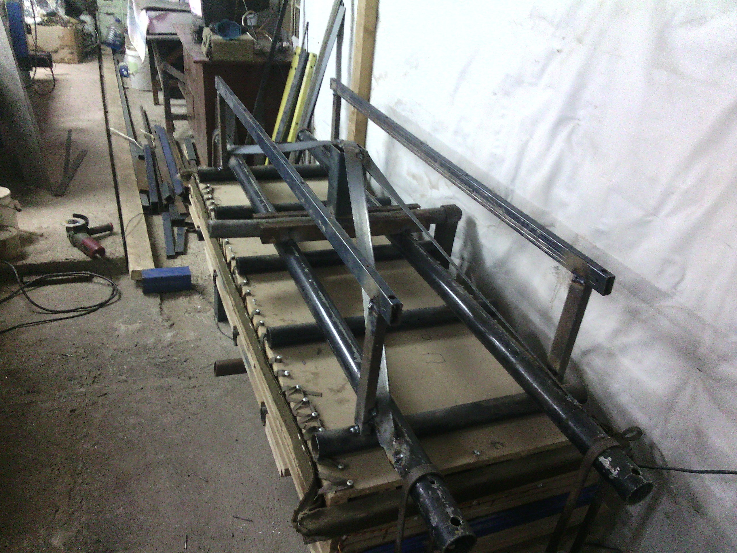

из старой рамы с каретками на подшипниках переделываю на плазморез. практиика показала что подшипники работают . только поменяю шкивы . и редукторы на нормальные все остальное останется как есть.
. и будет еще плазморез у меняя
что не делается , все к лучшему. :eat:

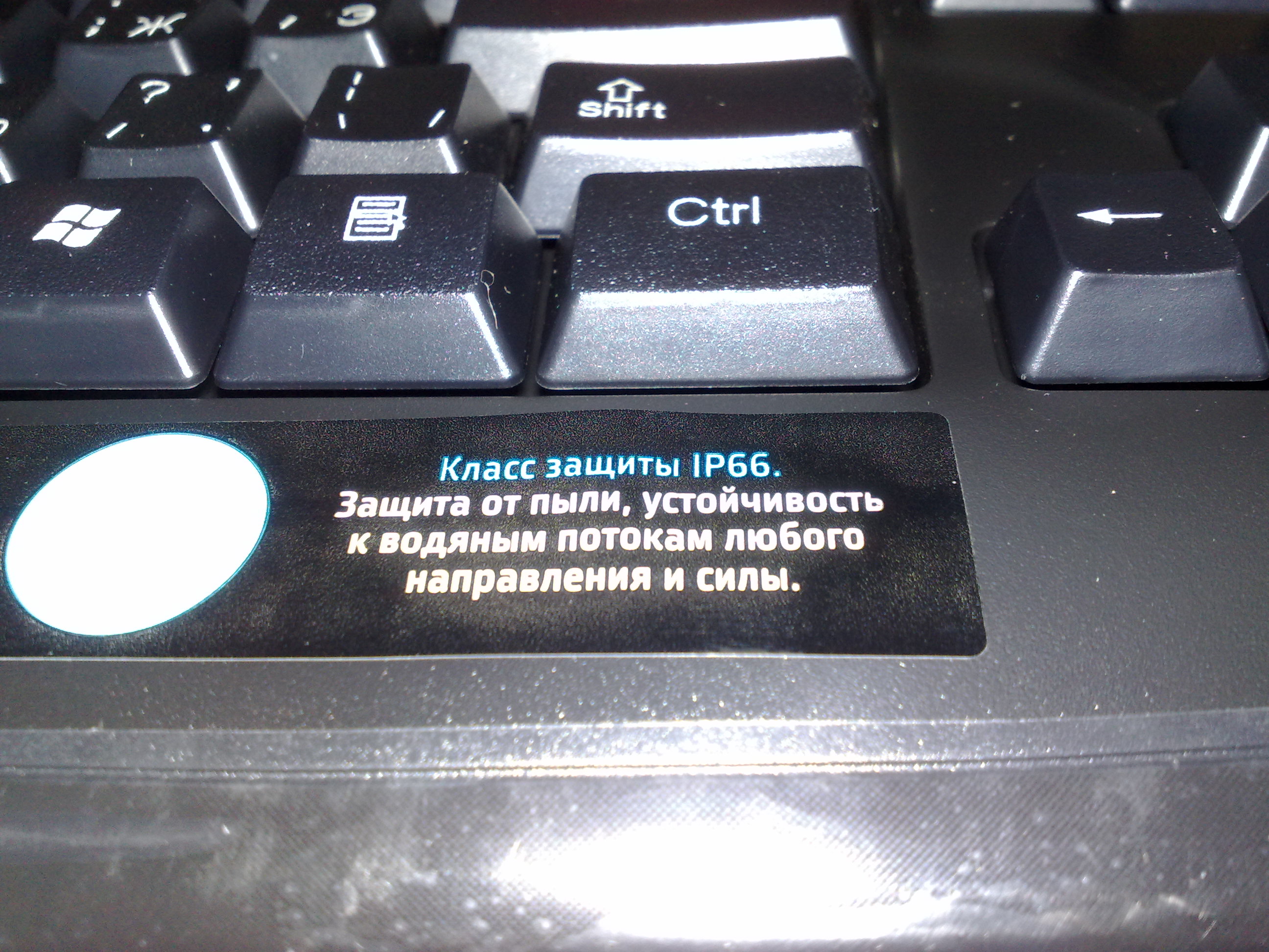

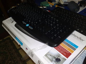

сегодня купил для станка стационарную клаву . которая будет лежать у монитора .

Смело они намписали, про направление и силу... А если ей по кнопкам кёрхером засандалить, они деньги вернут? )))

N1X писал(а):Смело они намписали, про направление и силу... А если ей по кнопкам кёрхером засандалить, они деньги вернут? )))
это не страшно . просто викинуть останется. а вот когда пыли небьется и начинает заедать клавиши . то уже обидно становится
у меня так было
нажал стрелку и оно как побежало кнопка заела .
пока по клаве не долбанул . только тогда встала наместо.
а тут промыл и все пучком
:hehehe: :hehehe: :hehehe: :hehehe: :hehehe:
http://www.zavetrom.ru
От пыли и от влаги она конечно защищена, но вот от стружки под кнопками в самый неожиданный момент её поплохеет. Проверено многократно...

UAVpilot писал(а):От пыли и от влаги она конечно защищена, но вот от стружки под кнопками в самый неожиданный момент её поплохеет. Проверено многократно...
н она не устанка стоять будет а на стойке . стойка далеко от стружек . и высако
а пыль все суща зараза. . еще и сделаю накидку сверху из пленки . а накнопки наклейки на пленке напечатаю . разноцветные . . ;) будет информативно и думаю на долго
да и цена не большая 600р . арантия полгода . поработаю активно и промою
если глюканет . отнесу в магазин обратно .
:eat:
master_70 писал(а):н она не устанка стоять будет а на стойке . стойка далеко от стружек . и высако
Стружка тоже будет везде, даже закрытый бокс не спасает - от станка к клавиатуре переносится на рукавах...
master_70 писал(а):еще и сделаю накидку сверху из пленки . а накнопки наклейки на пленке напечатаю . разноцветные .
Через плёнку нажимать кнопки не получится.

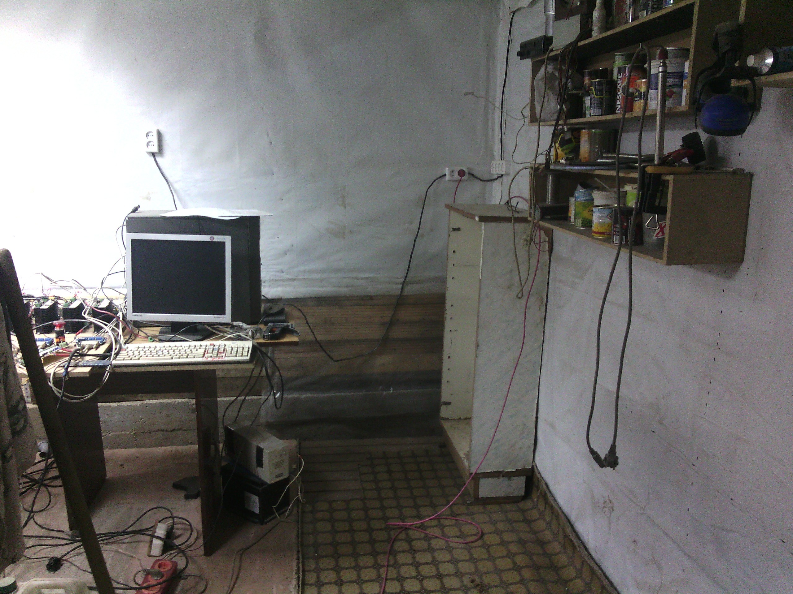

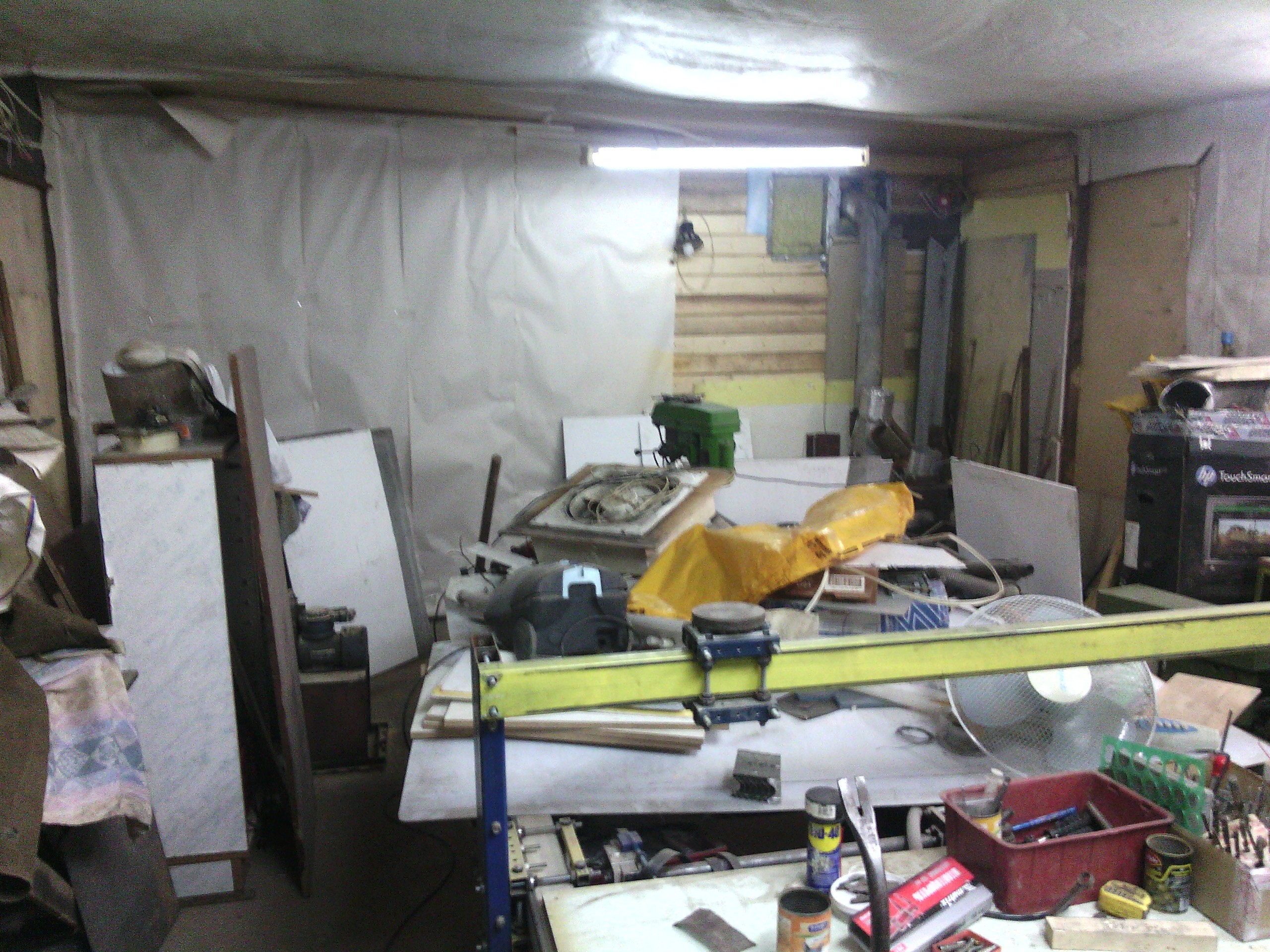

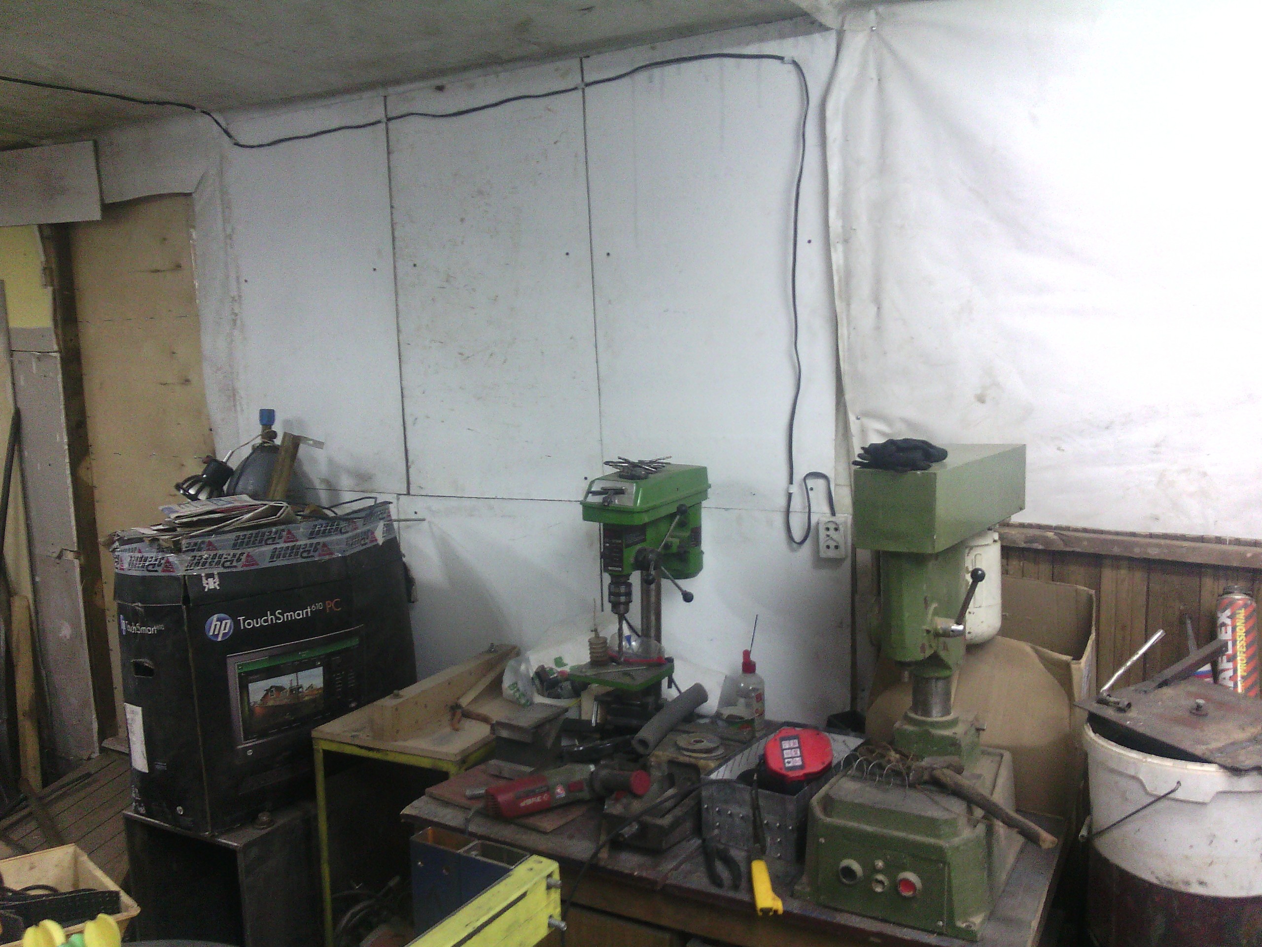

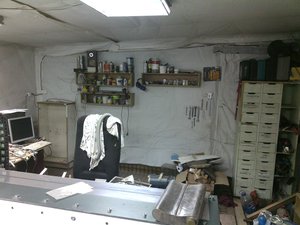

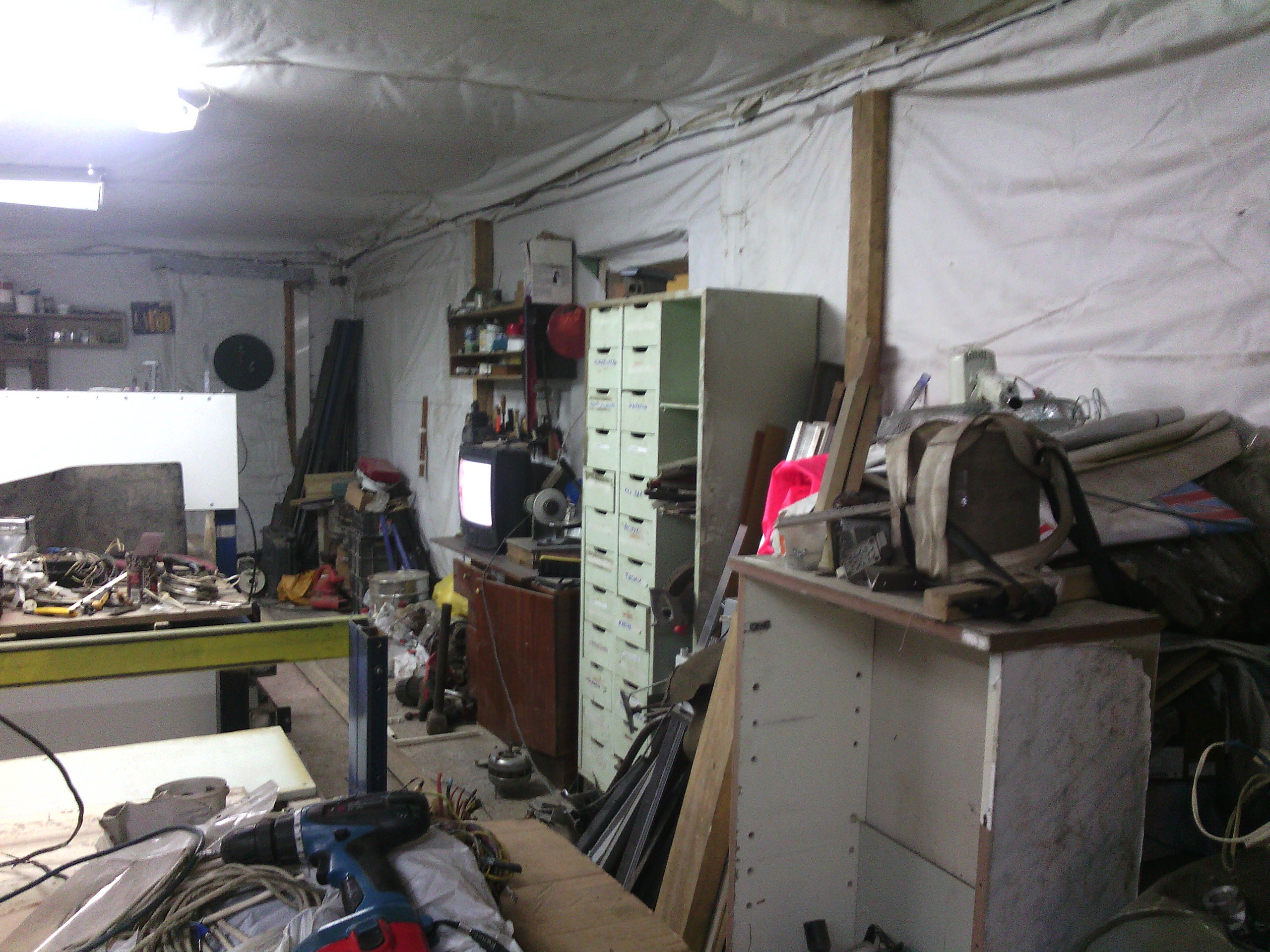

Сообщение master_70 »

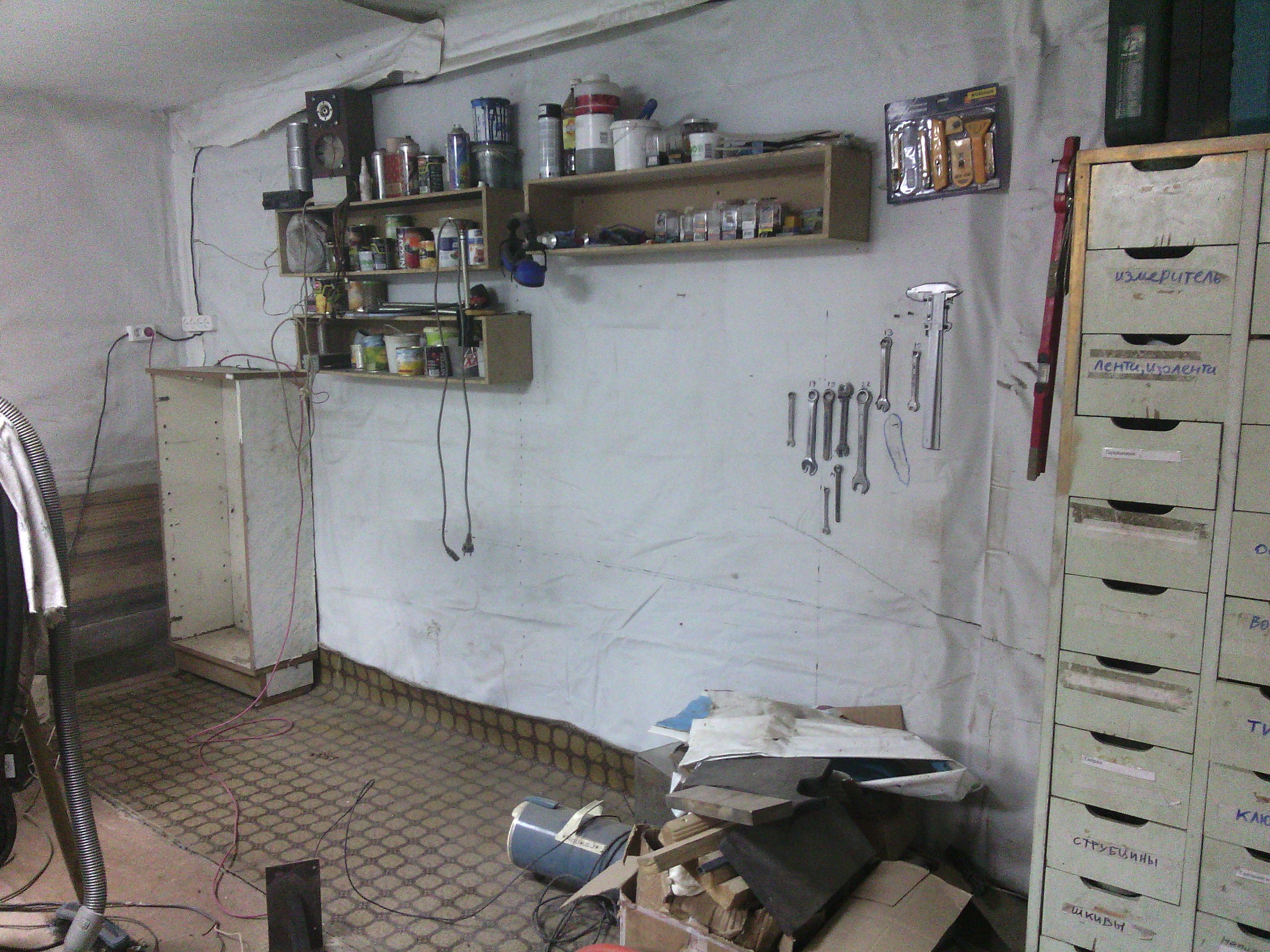

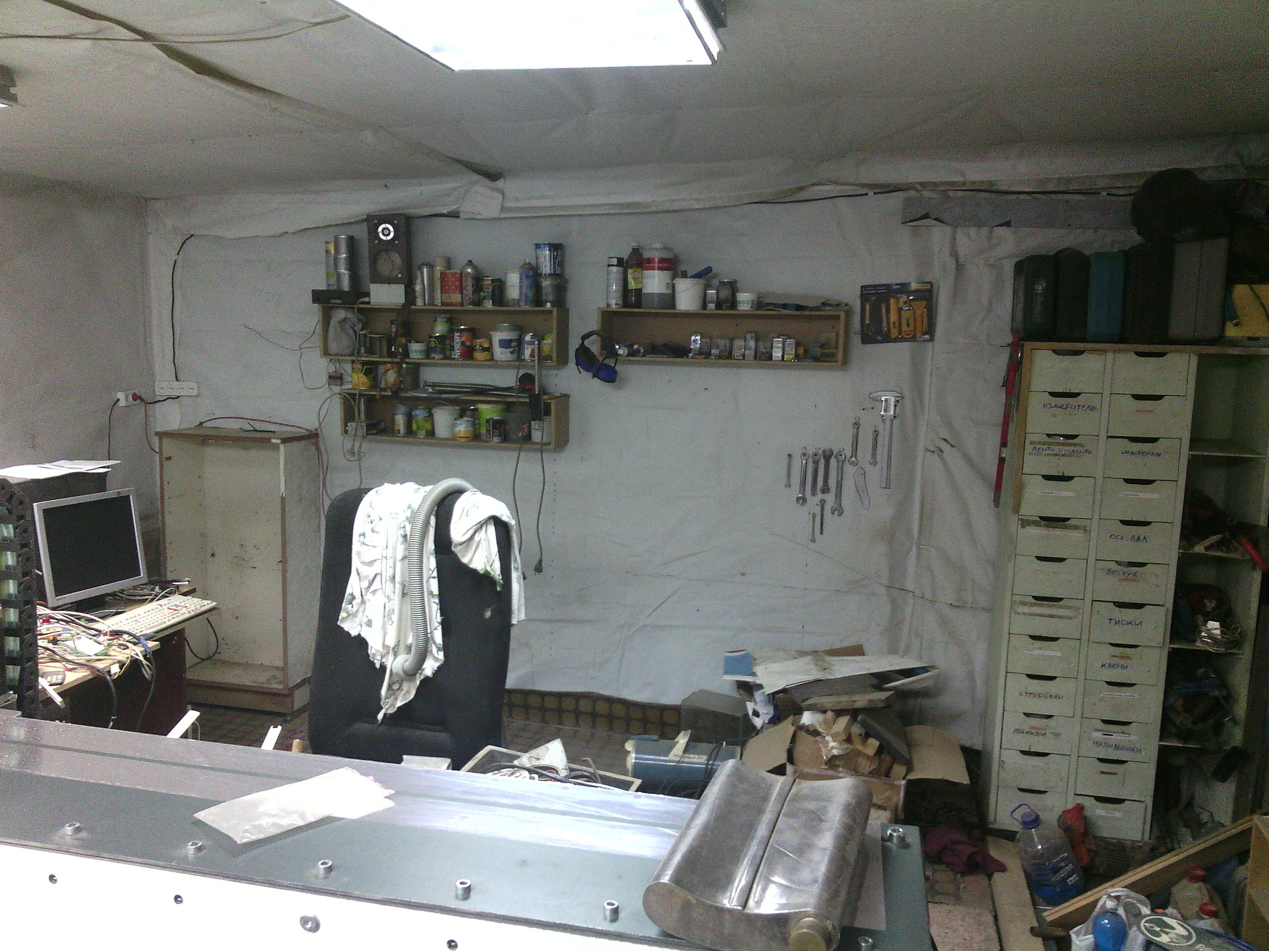

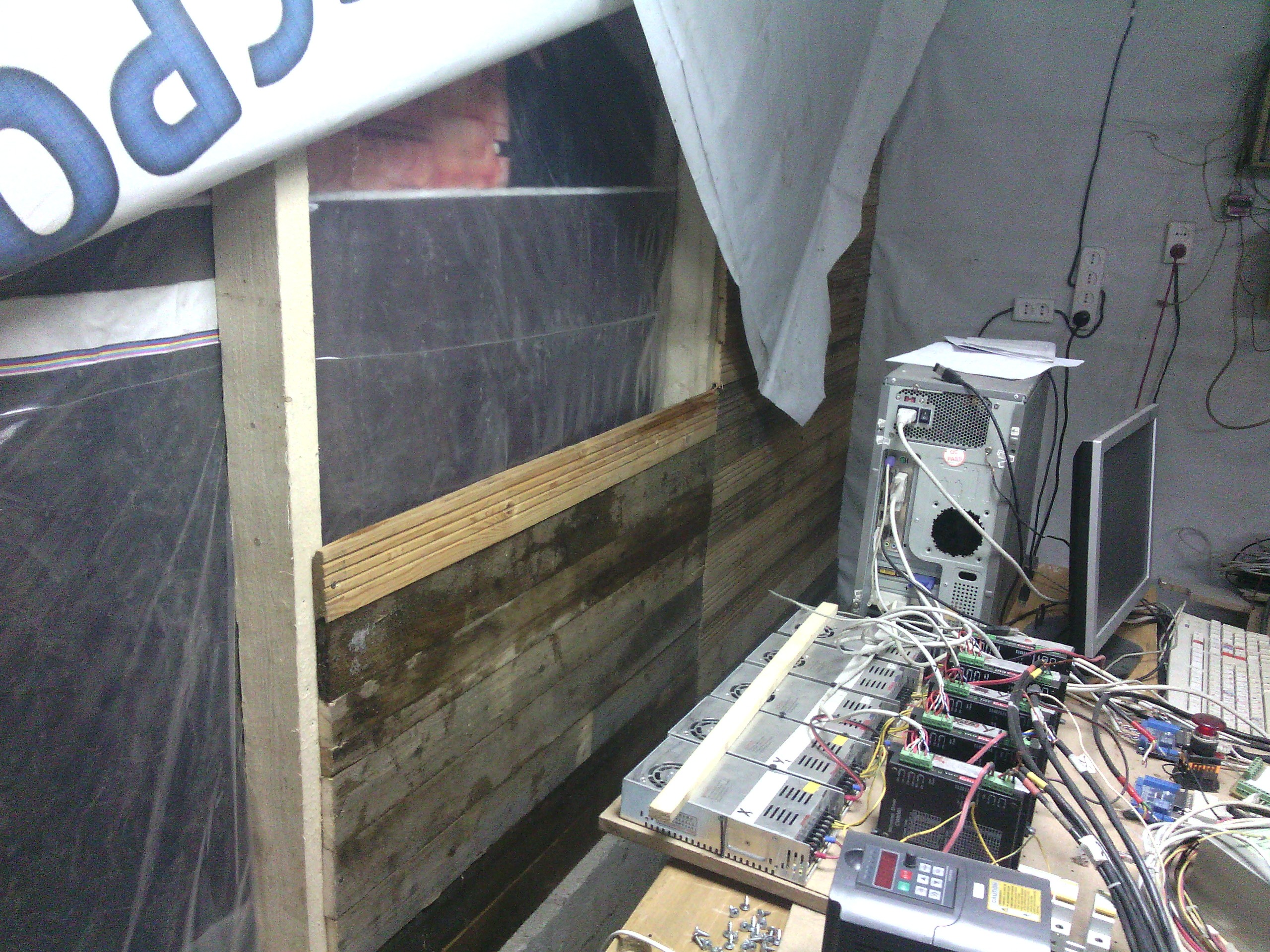

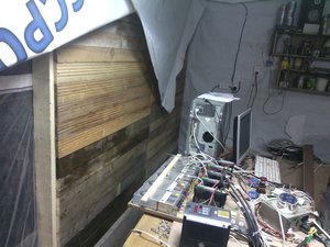

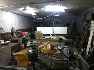

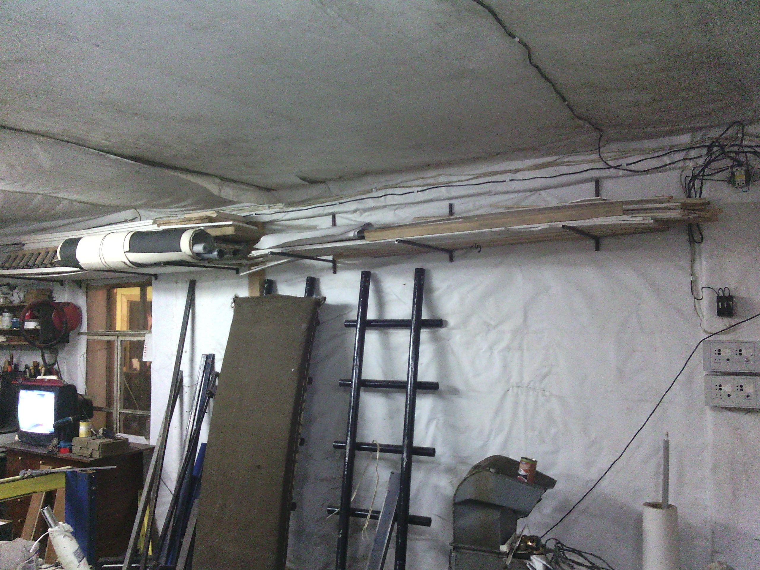

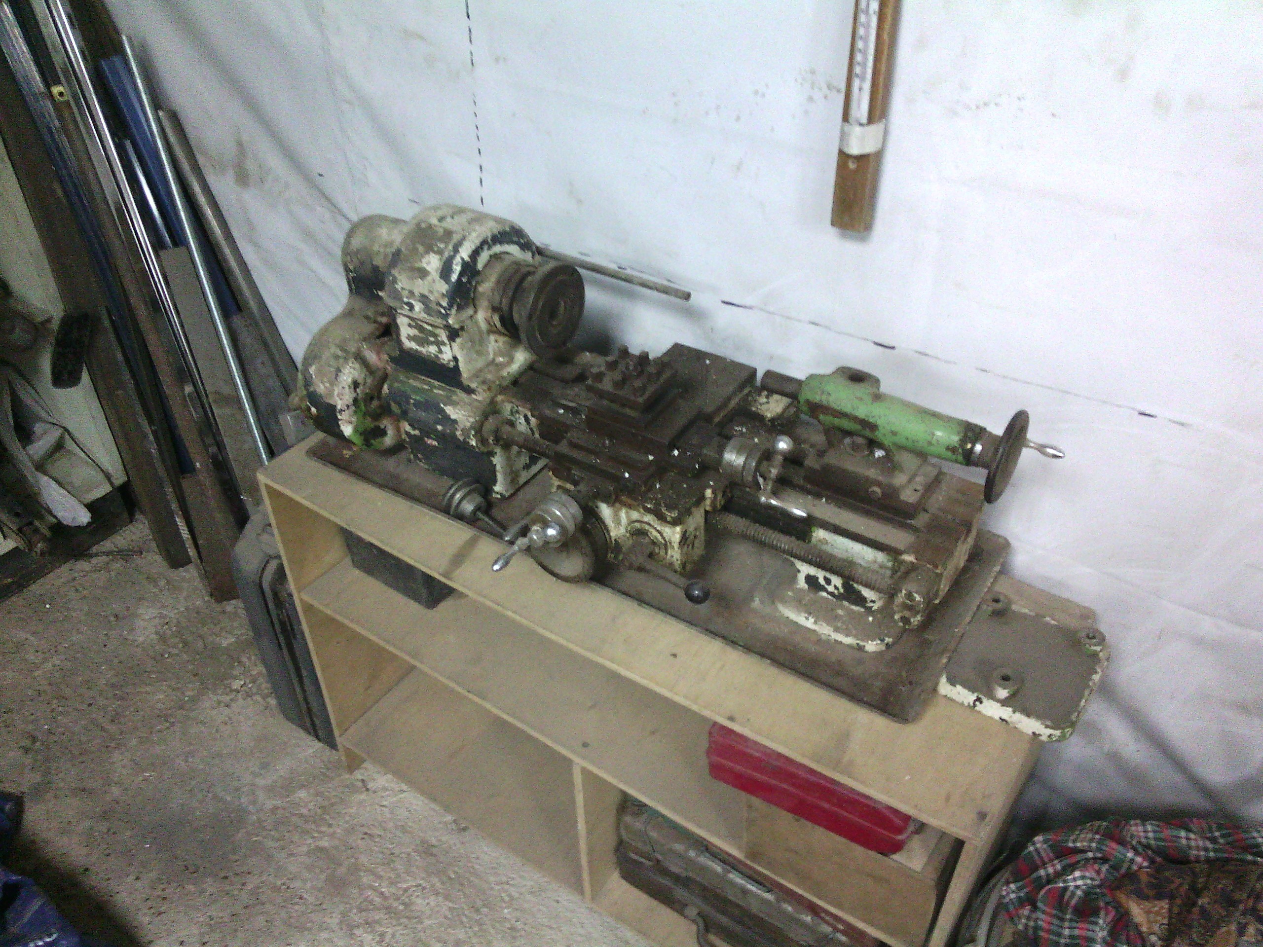

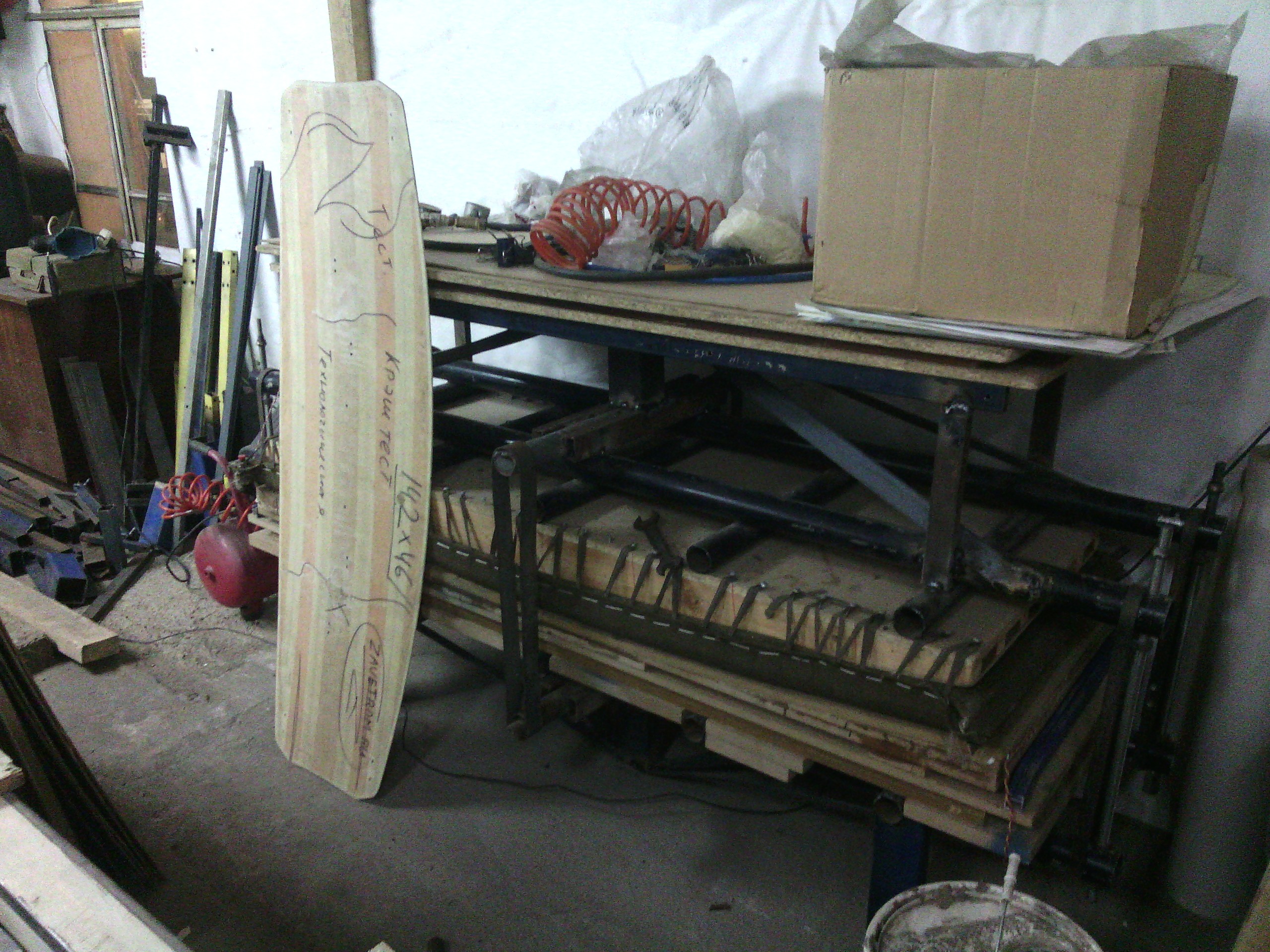

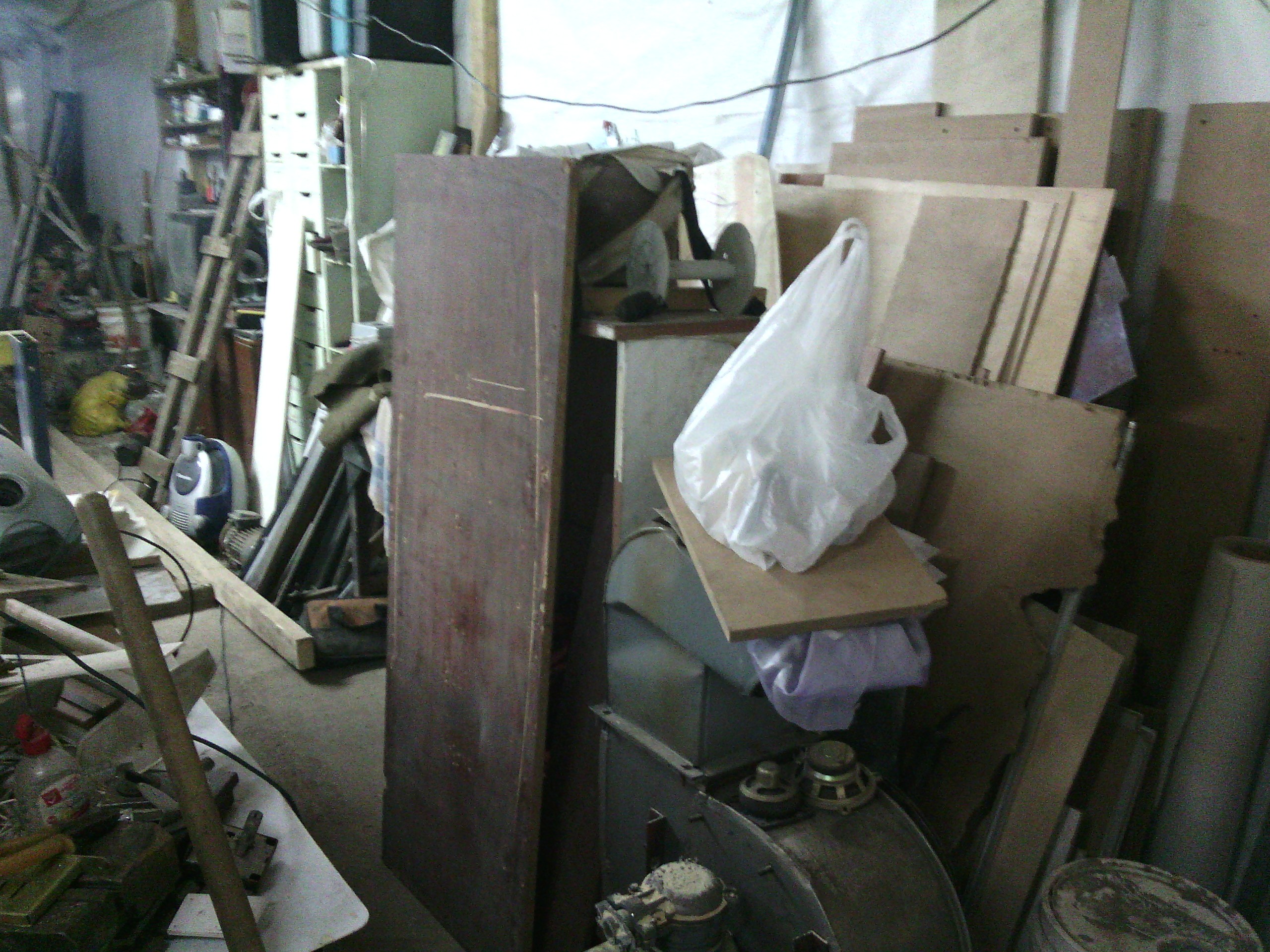

чтоб продолжить до делывать станок приходиться занимаься обустройством мастерской . не без последствий прошло уменьшение мастерской на 10м² .
теперь приходится как то оптимизировать помещение . и все что делается это блин перестановки с места на место и перетаскивание из угла в угол .
IMG_20150305_165351.jpg (3477 просмотров) <a class='original' href='./download/file.php?id=45121&mode=view' target=_blank>Загрузить оригинал (1.35 МБ)</a>

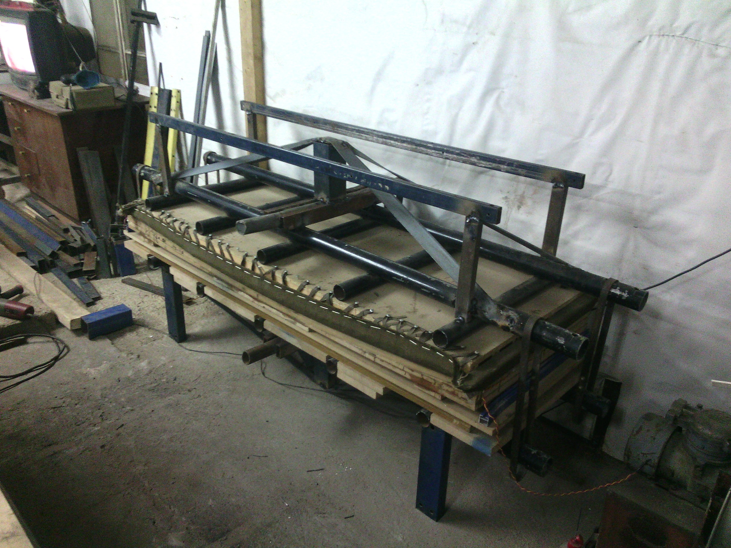

потратил несколько дней на доделку и сборку пресса . это неотьемлемая логическая цепочка или первопричина появления CNC4/
солнце ярко светит. и душа поет.
IMG_20150310_150551.jpg (3313 просмотров) <a class='original' href='./download/file.php?id=45481&mode=view' target=_blank>Загрузить оригинал (844.02 КБ)</a>
а у стенки прес стоит и чего то ждет .
IMG_20150313_004456.jpg (3313 просмотров) <a class='original' href='./download/file.php?id=45482&mode=view' target=_blank>Загрузить оригинал (1.49 МБ)</a>
без него не будет вкалывать станок .
и под сварку тихо прес у нас прилег.

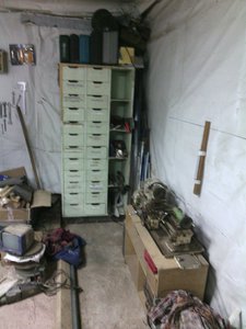

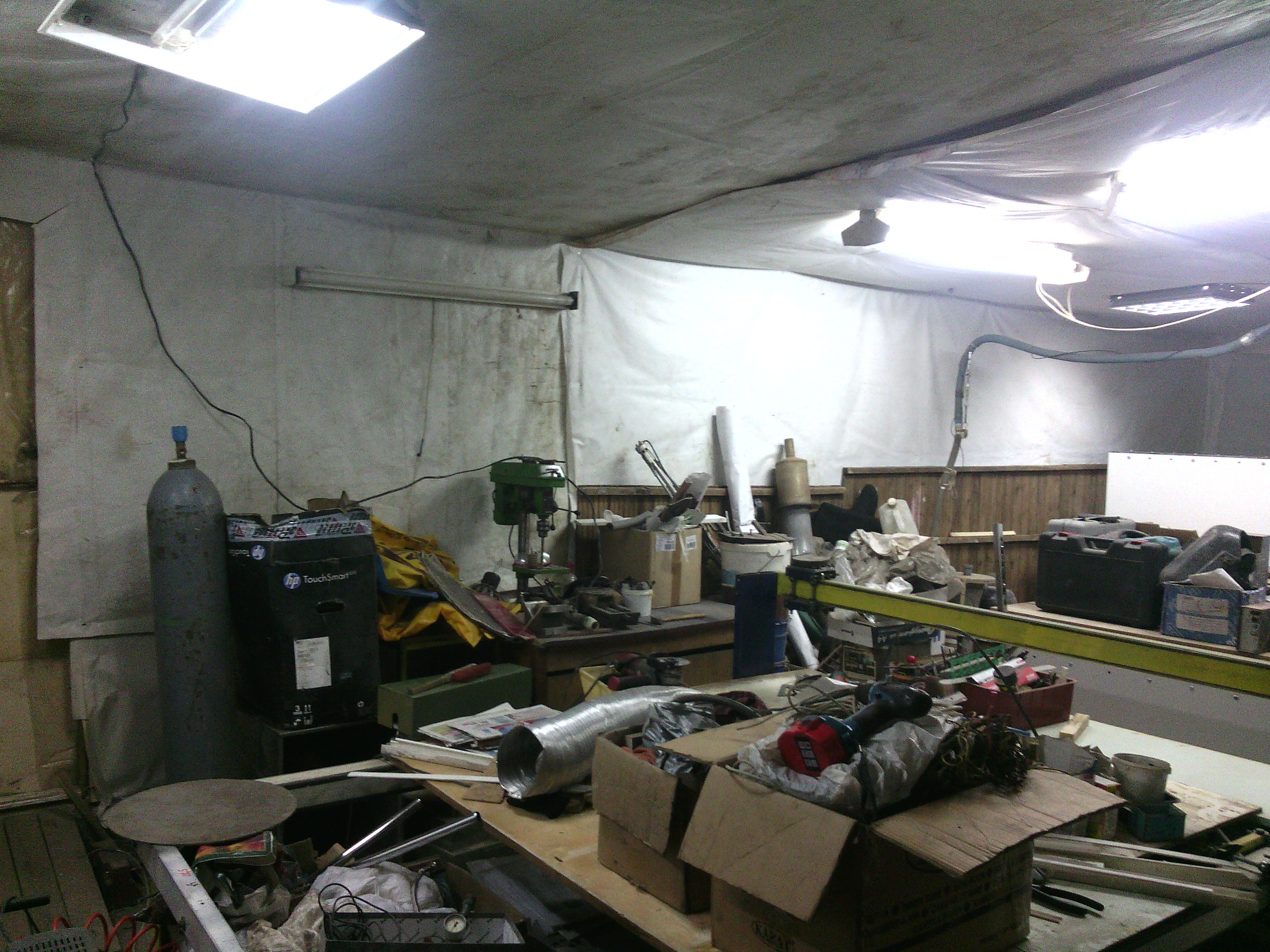

мой небольшой закуточек для ....
IMG_20150316_233740.jpg (3173 просмотра) <a class='original' href='./download/file.php?id=45848&mode=view' target=_blank>Загрузить оригинал (1.19 МБ)</a>

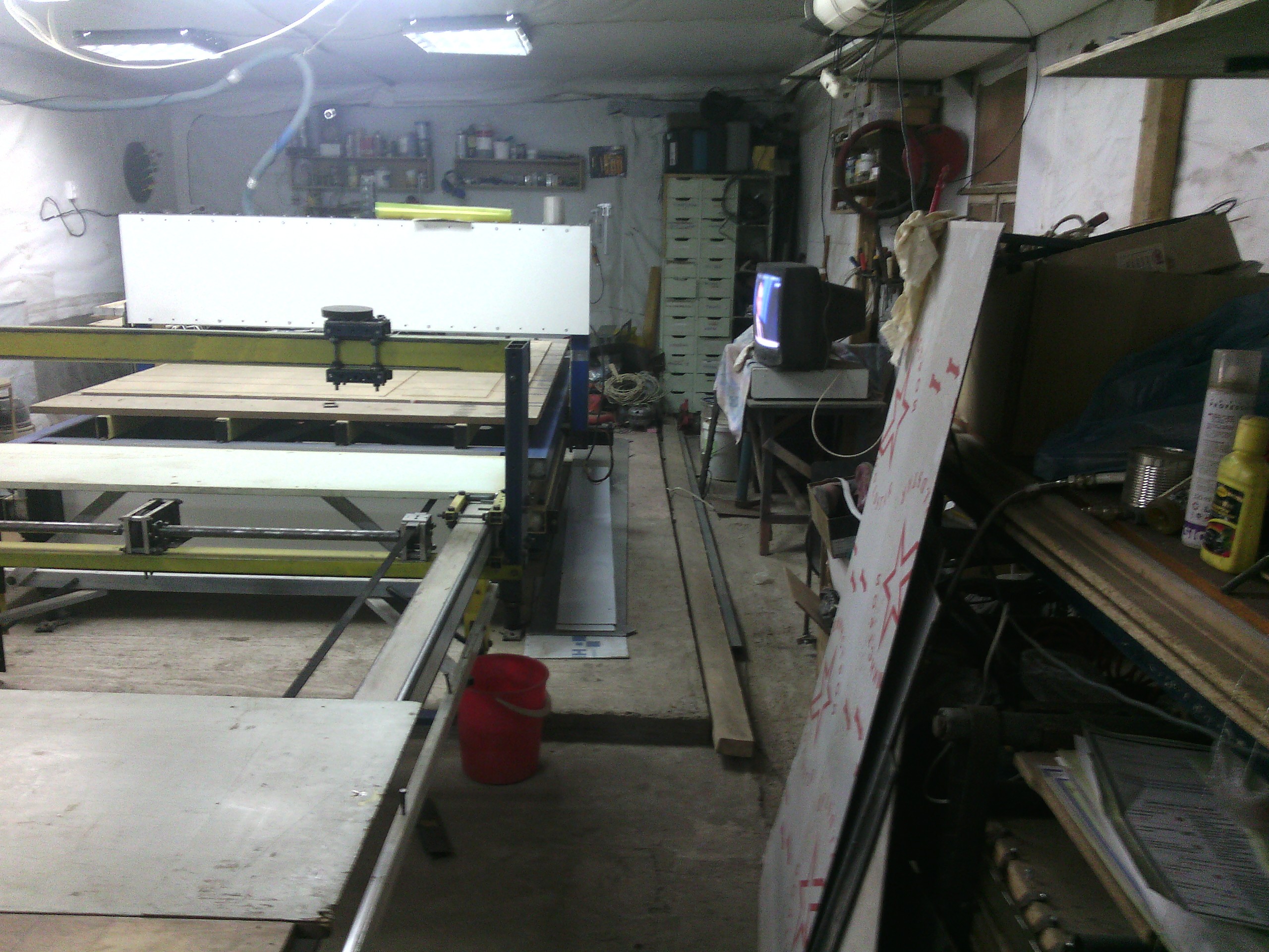

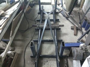

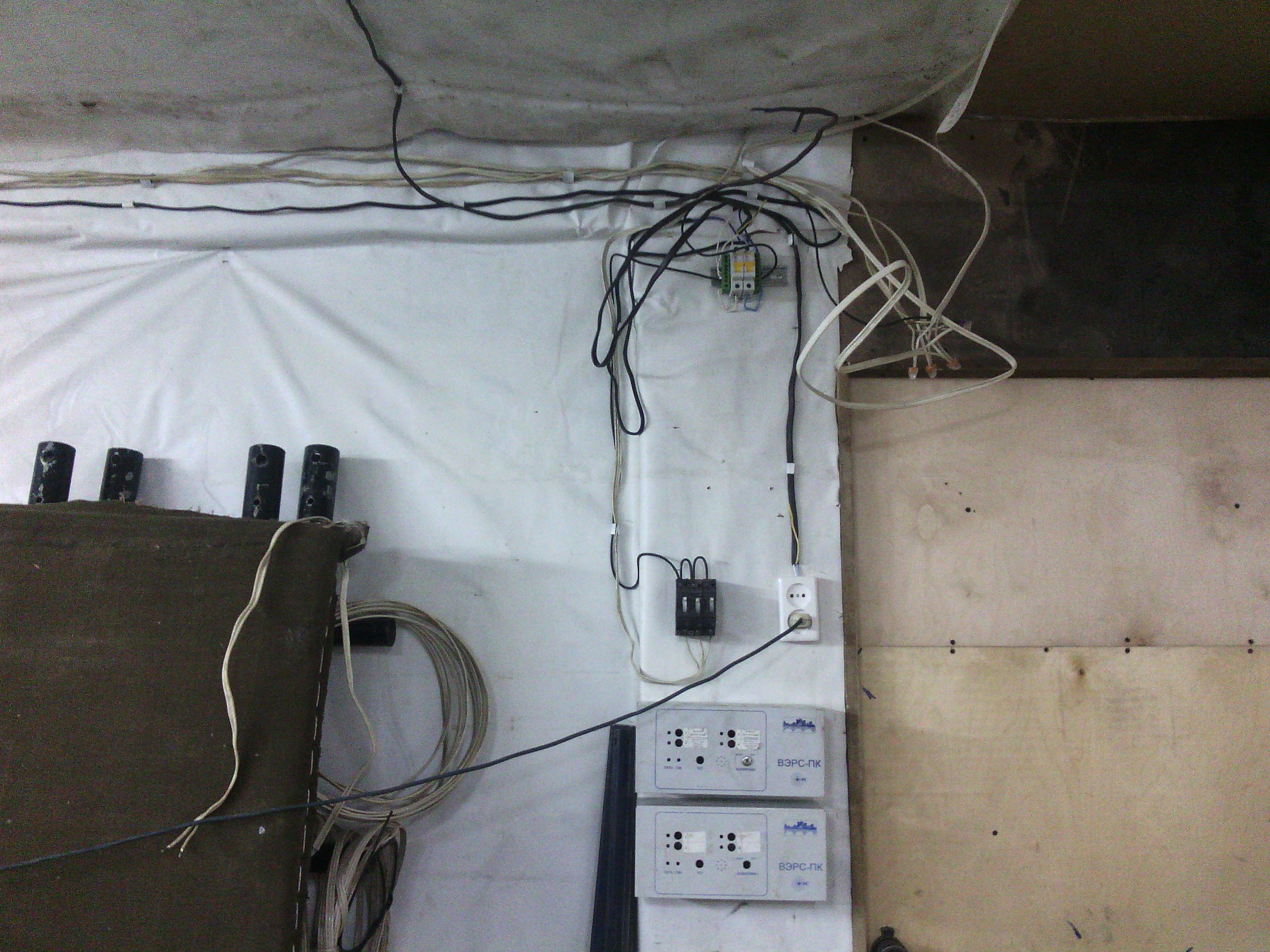

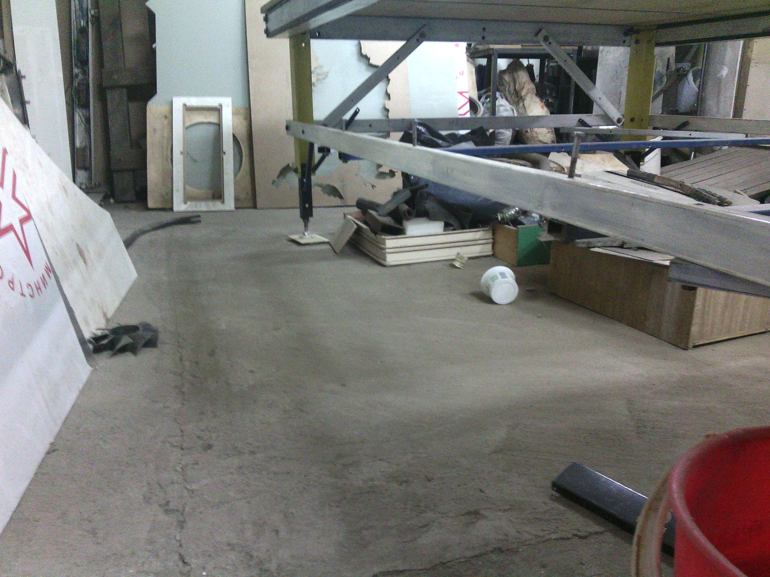

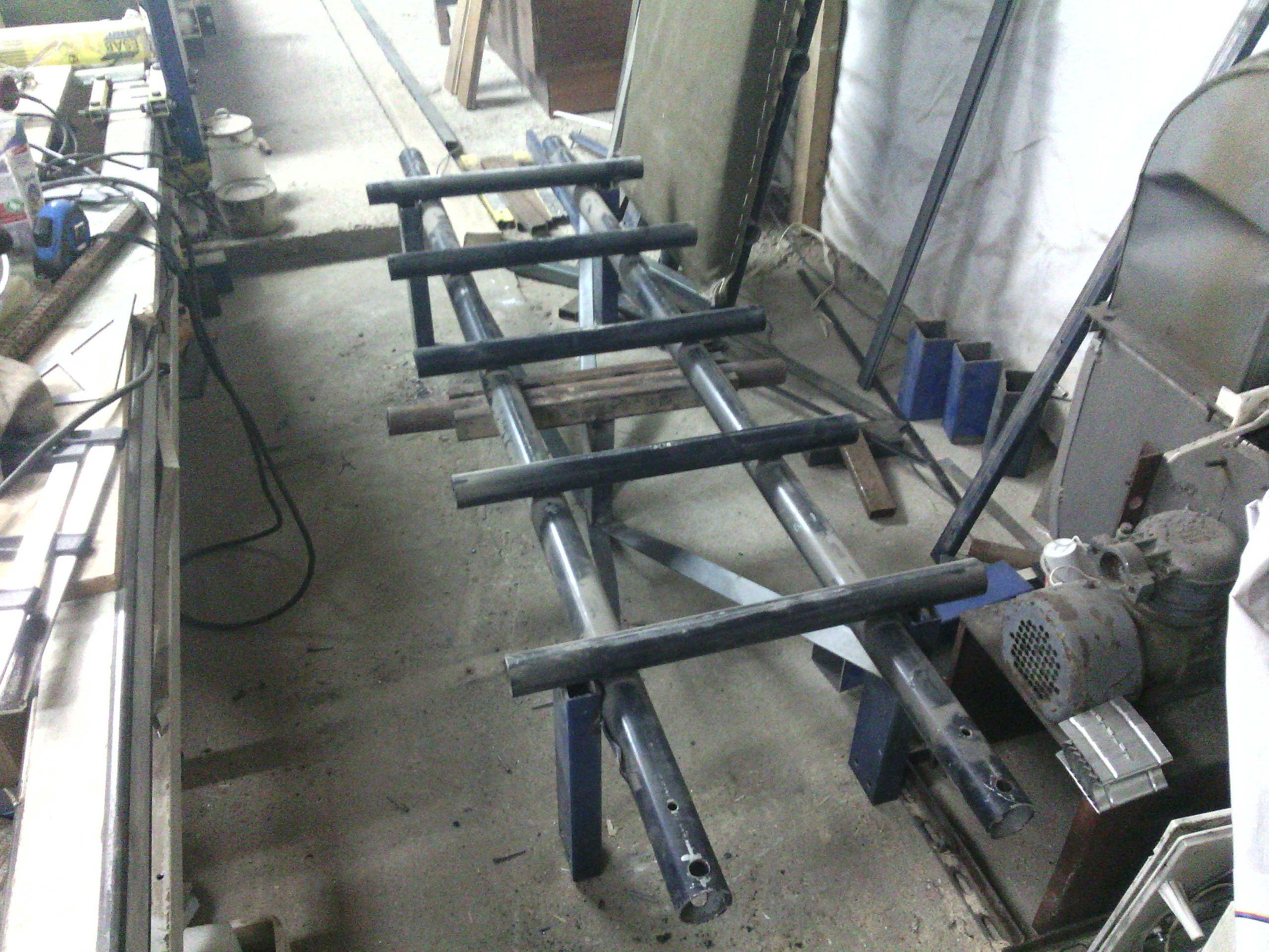

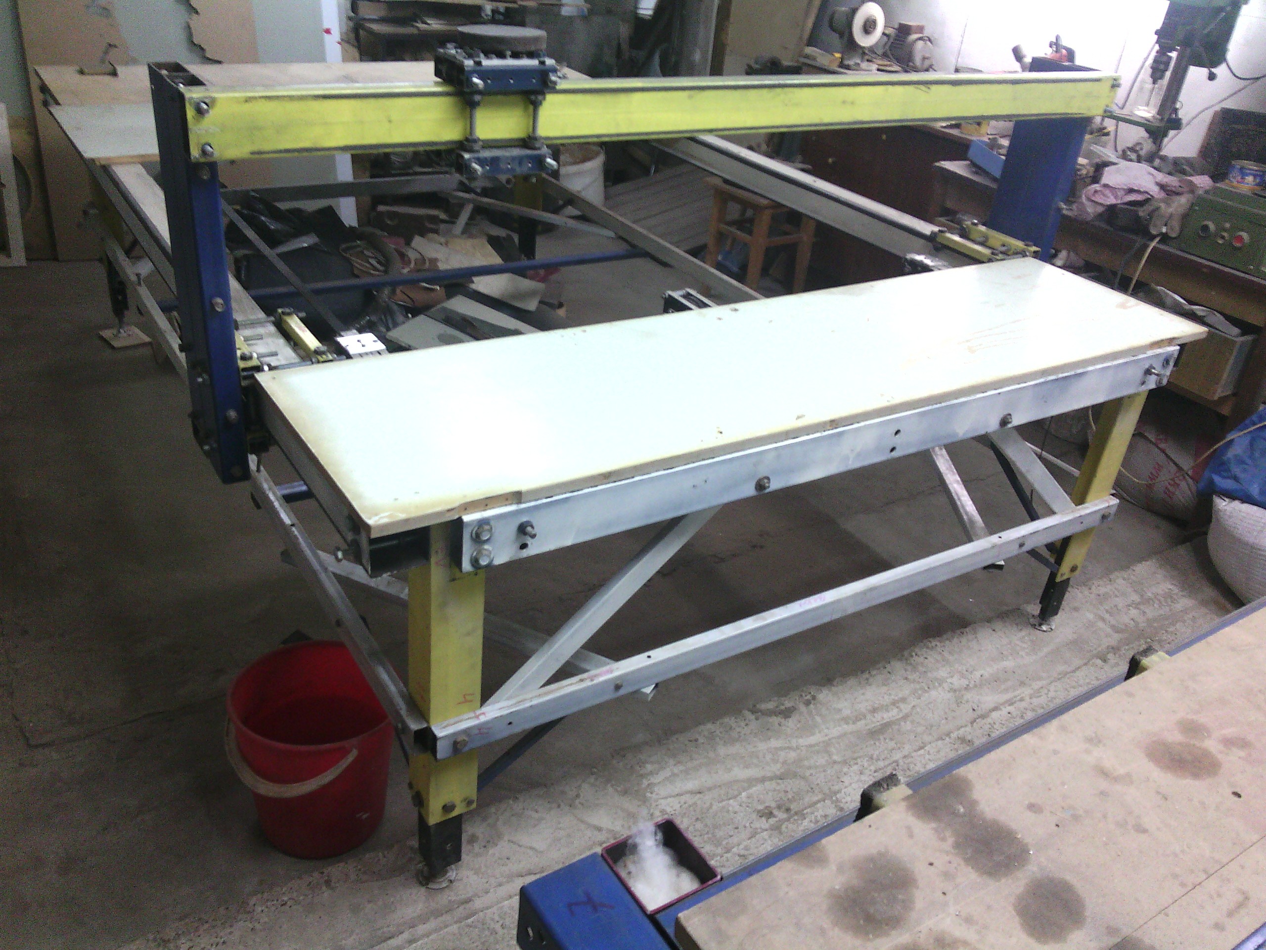

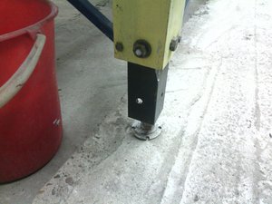

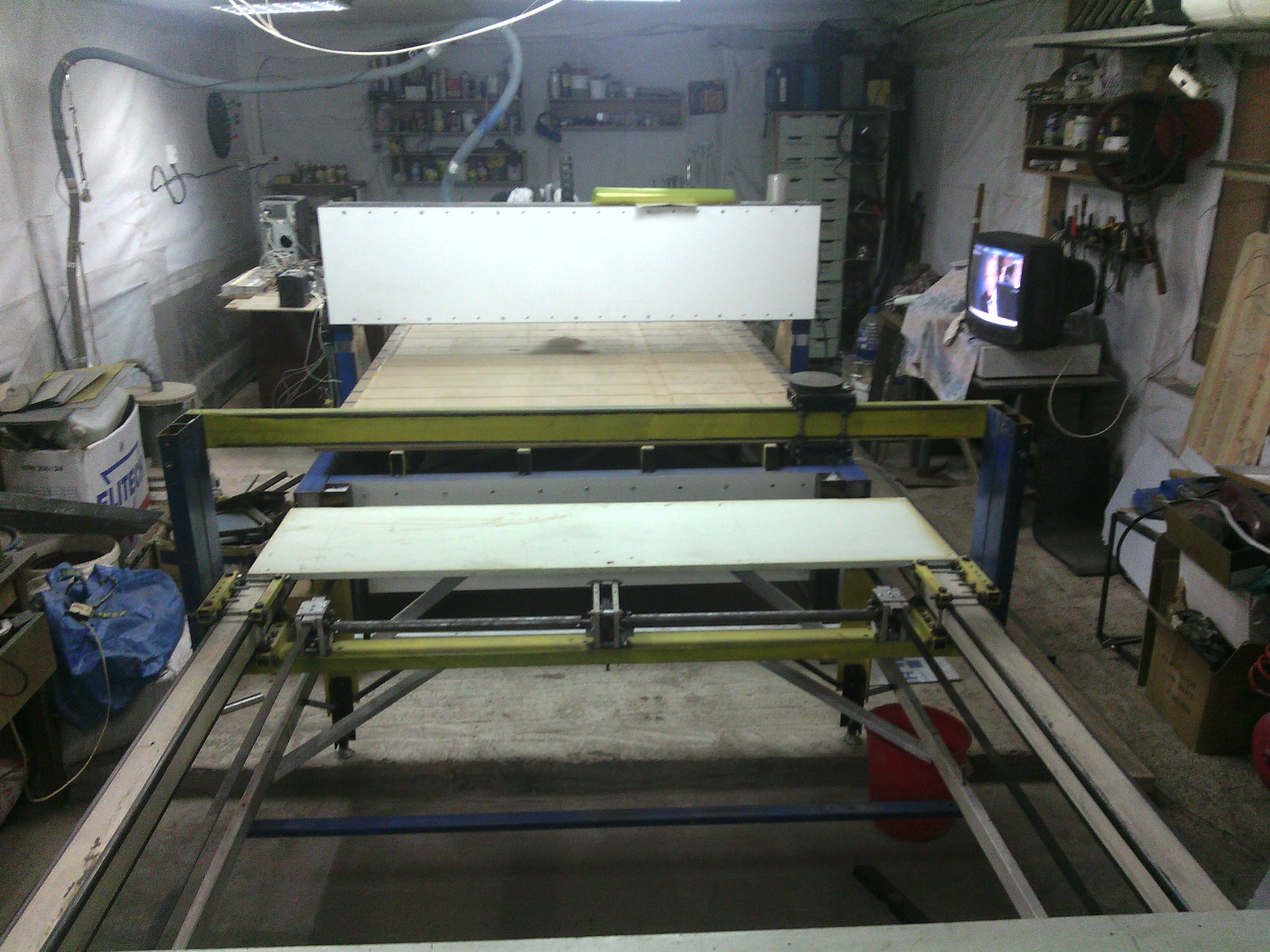

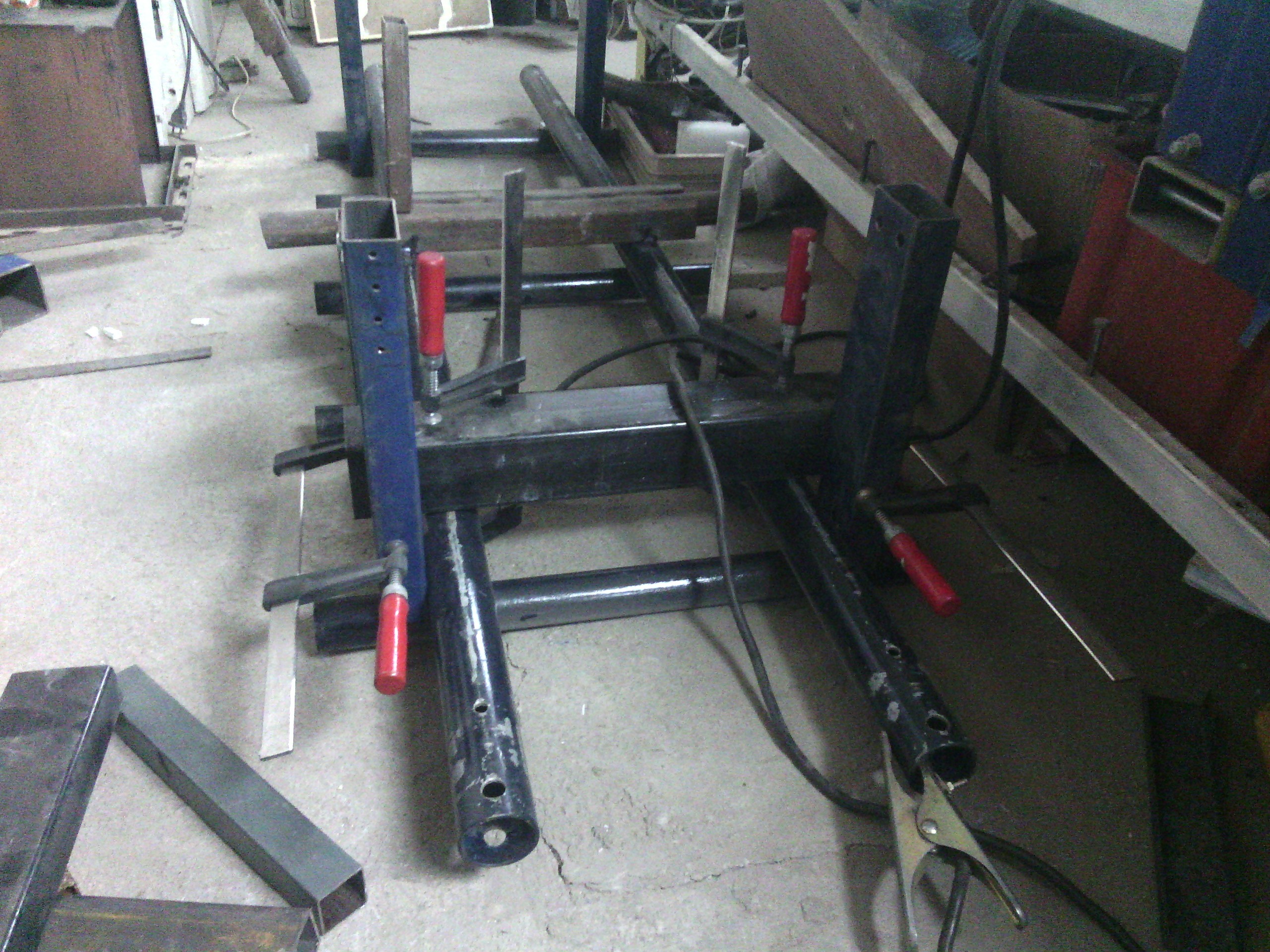

подготовил станок к работе . и разгреб завалы . почти . немного еще осталось.
пригодились ножки от самого первого варианта станка . прикрутил к будущему плазморезу..
IMG_20150318_232411.jpg (3112 просмотров) <a class='original' href='./download/file.php?id=45928&mode=view' target=_blank>Загрузить оригинал (1.11 МБ)</a>
IMG_20150318_232400.jpg (3112 просмотров) <a class='original' href='./download/file.php?id=45927&mode=view' target=_blank>Загрузить оригинал (1.33 МБ)</a>
IMG_20150318_232357.jpg (3112 просмотров) <a class='original' href='./download/file.php?id=45926&mode=view' target=_blank>Загрузить оригинал (1.17 МБ)</a>
IMG_20150318_232350.jpg (3112 просмотров) <a class='original' href='./download/file.php?id=45925&mode=view' target=_blank>Загрузить оригинал (1.1 МБ)</a>
IMG_20150318_232328.jpg (3112 просмотров) <a class='original' href='./download/file.php?id=45924&mode=view' target=_blank>Загрузить оригинал (1.06 МБ)</a>
IMG_20150318_232313.jpg (3112 просмотров) <a class='original' href='./download/file.php?id=45923&mode=view' target=_blank>Загрузить оригинал (1.2 МБ)</a>

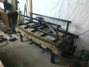

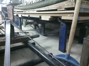

master_70
Сообщения: 1922
Репутация: 317
Откуда: Московская_обл

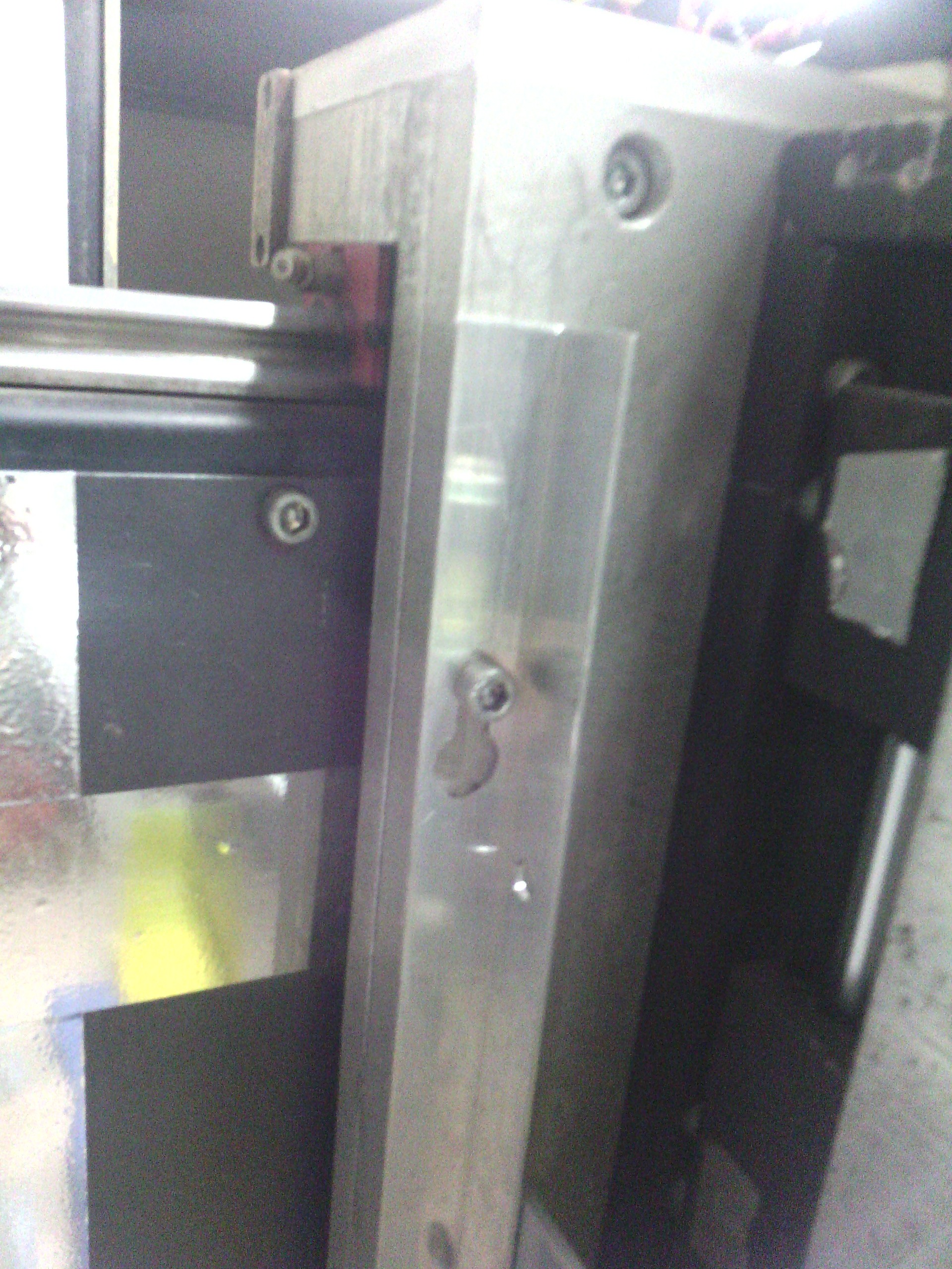

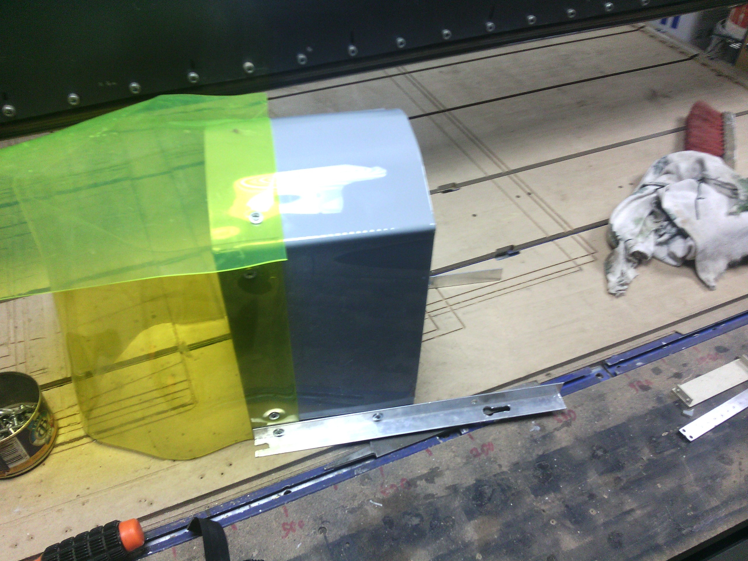

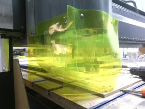

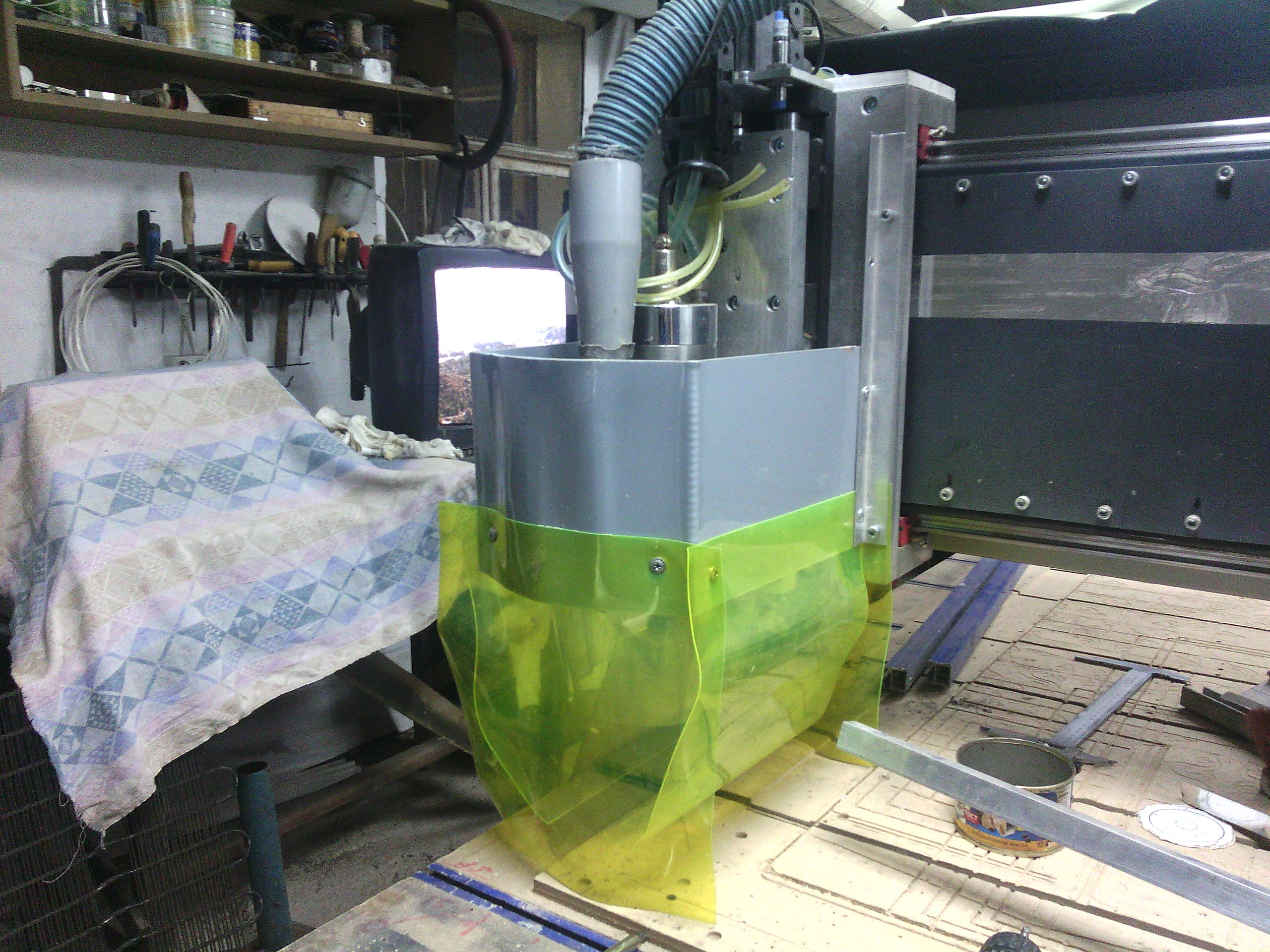

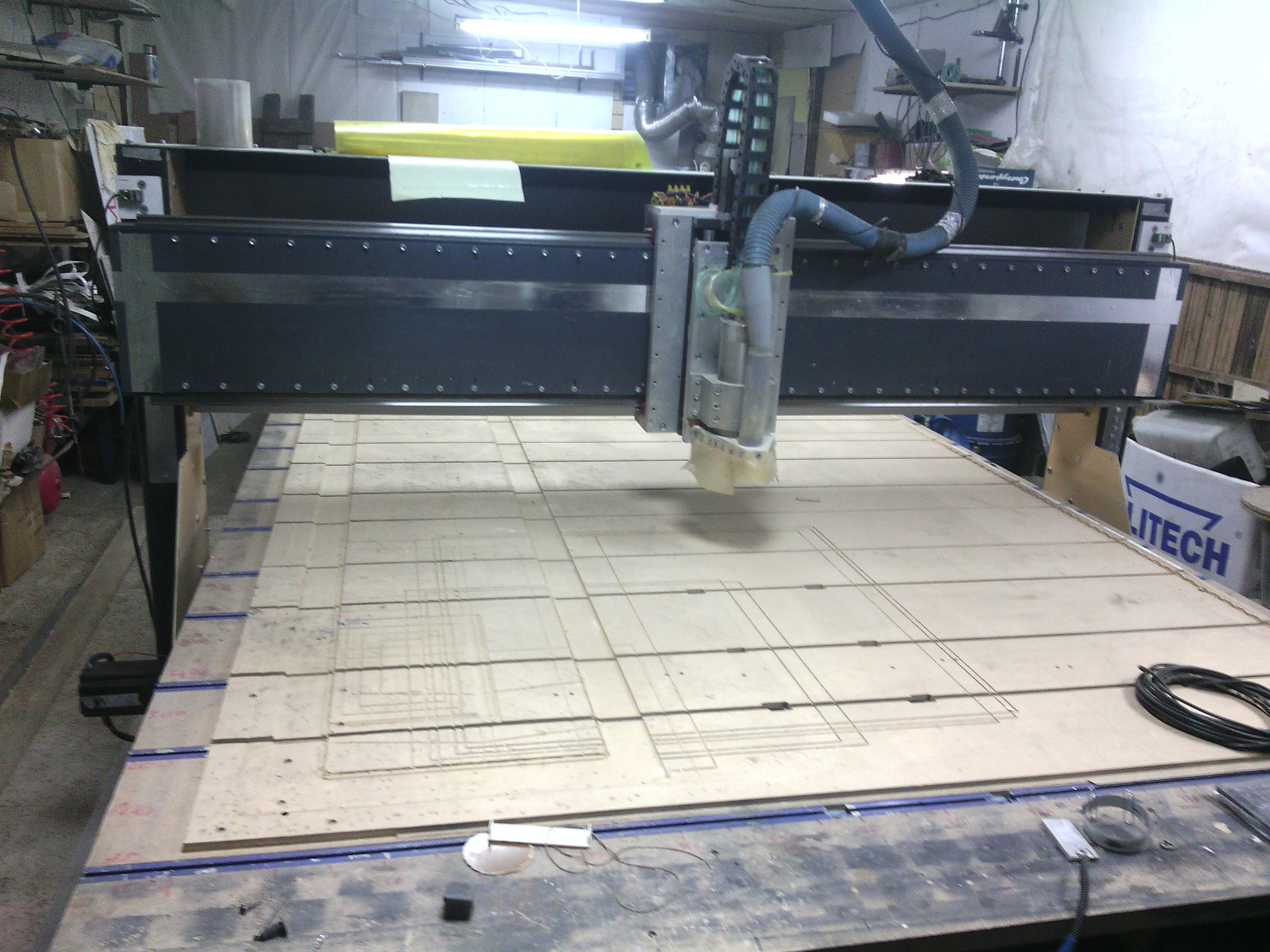

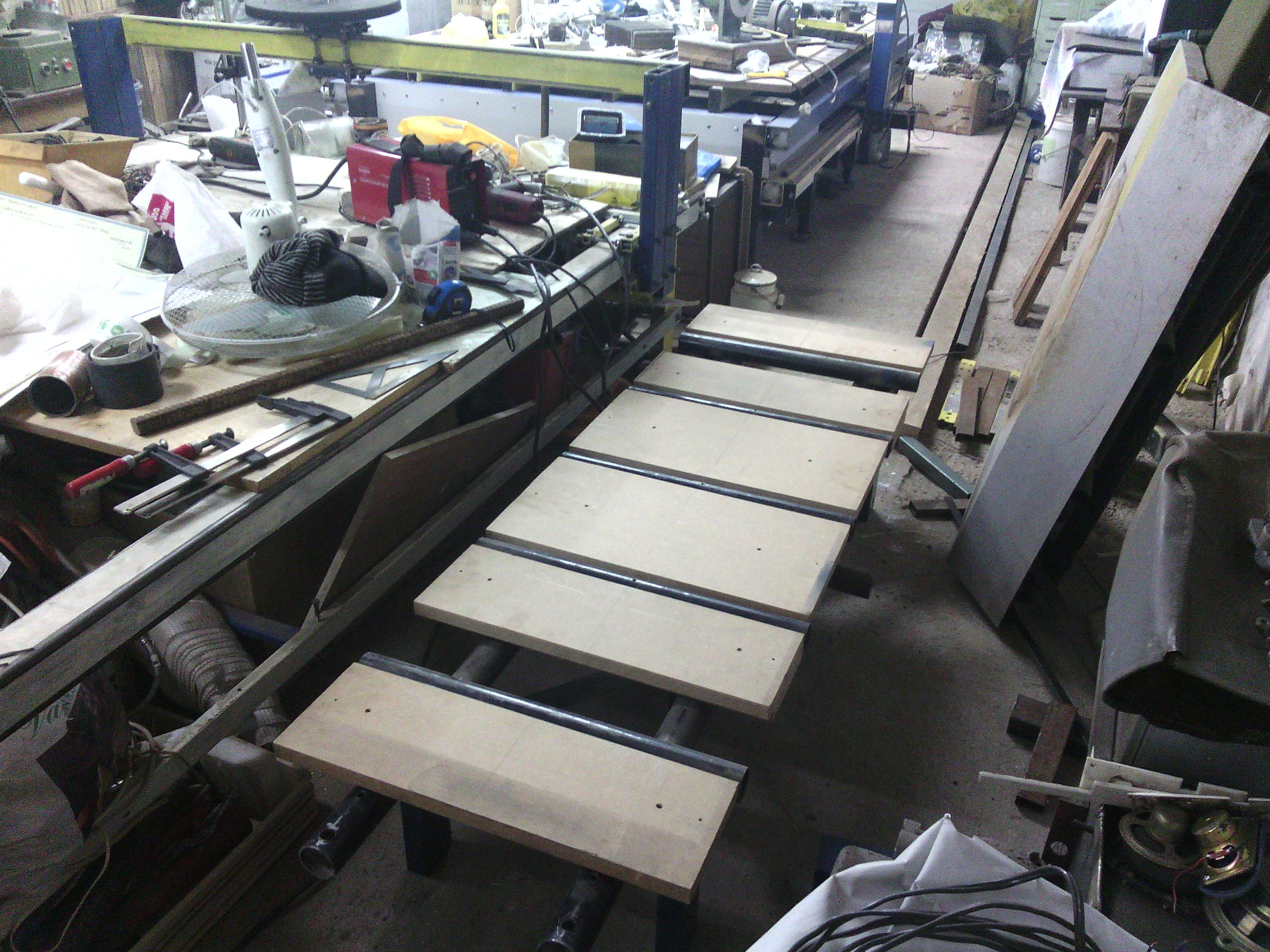

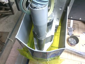

сделал сегодня пробный стружка отбойник.
IMG_20150321_213006.jpg (3010 просмотров) <a class='original' href='./download/file.php?id=46135&mode=view' target=_blank>Загрузить оригинал (1.4 МБ)</a>
IMG_20150321_213012.jpg (3010 просмотров) <a class='original' href='./download/file.php?id=46136&mode=view' target=_blank>Загрузить оригинал (1.16 МБ)</a>
IMG_20150321_213021.jpg (3010 просмотров) <a class='original' href='./download/file.php?id=46137&mode=view' target=_blank>Загрузить оригинал (1.13 МБ)</a>
IMG_20150321_220034.jpg (3010 просмотров) <a class='original' href='./download/file.php?id=46138&mode=view' target=_blank>Загрузить оригинал (1.1 МБ)</a>
IMG_20150321_220131.jpg (3010 просмотров) <a class='original' href='./download/file.php?id=46139&mode=view' target=_blank>Загрузить оригинал (1.05 МБ)</a>
https://www.youtube.com/watch?v=5tYW0-YWifg
https://www.youtube.com/watch?v=HZ6zneK6YVU

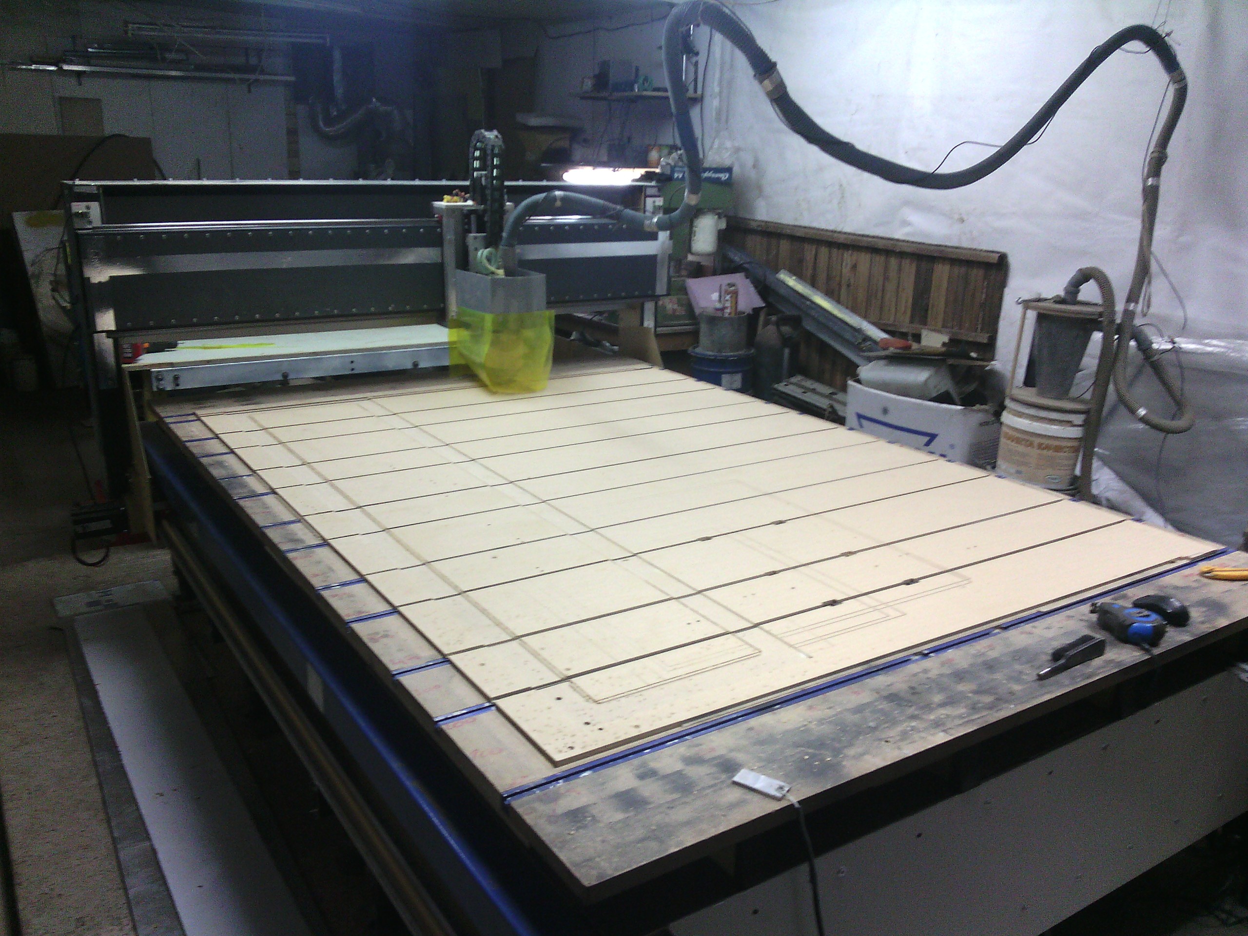

ну и проверил его обтесав стол под ноль. выравнял так сказать . . есть канешно недочеты
устраним по мере возможностй .

Askov
Сообщения: 1098
Репутация: 732
Сообщение Askov »
[quote="master_70"]сделал сегодня пробный стружка отбойник.
если не сложно, еще дубль про стружко отбойник, более подробно.
