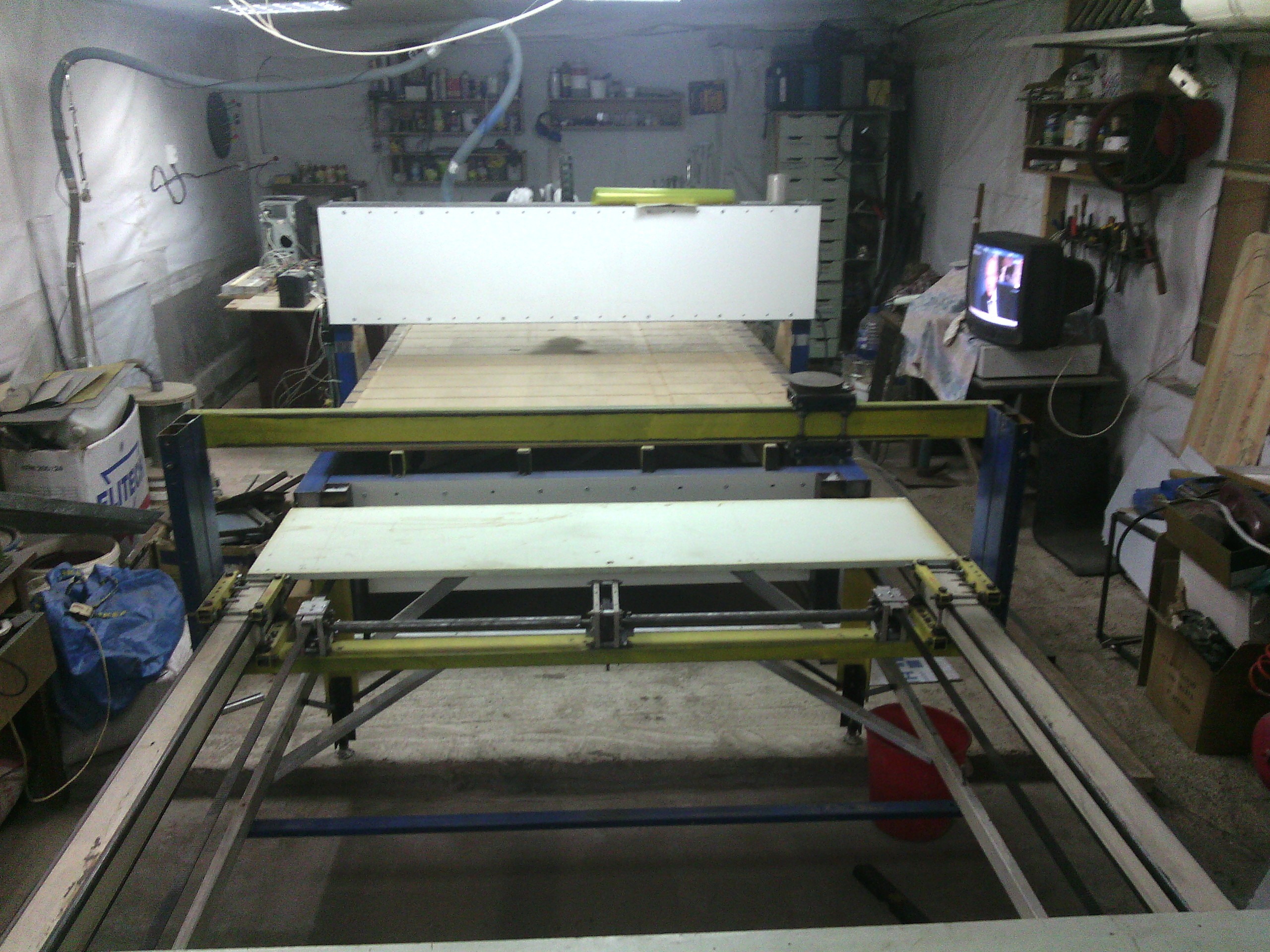

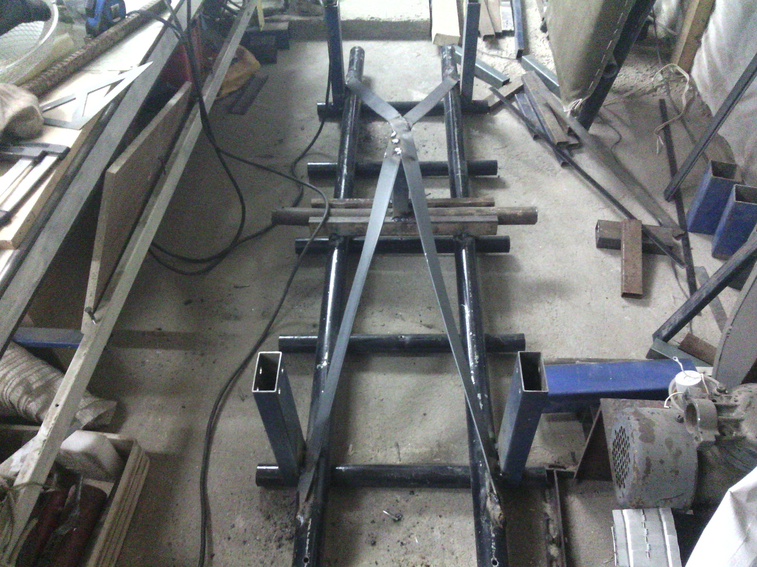

master_70
Сообщения: 1922
Репутация: 317
Откуда: Московская_обл
Сообщение master_70 »
из старой рамы с каретками на подшипниках переделываю на плазморез. практиика показала что подшипники работают . только поменяю шкивы . и редукторы на нормальные все остальное останется как есть.
. и будет еще плазморез у меняя
что не делается , все к лучшему. :eat:
http://www.zavetrom.ru

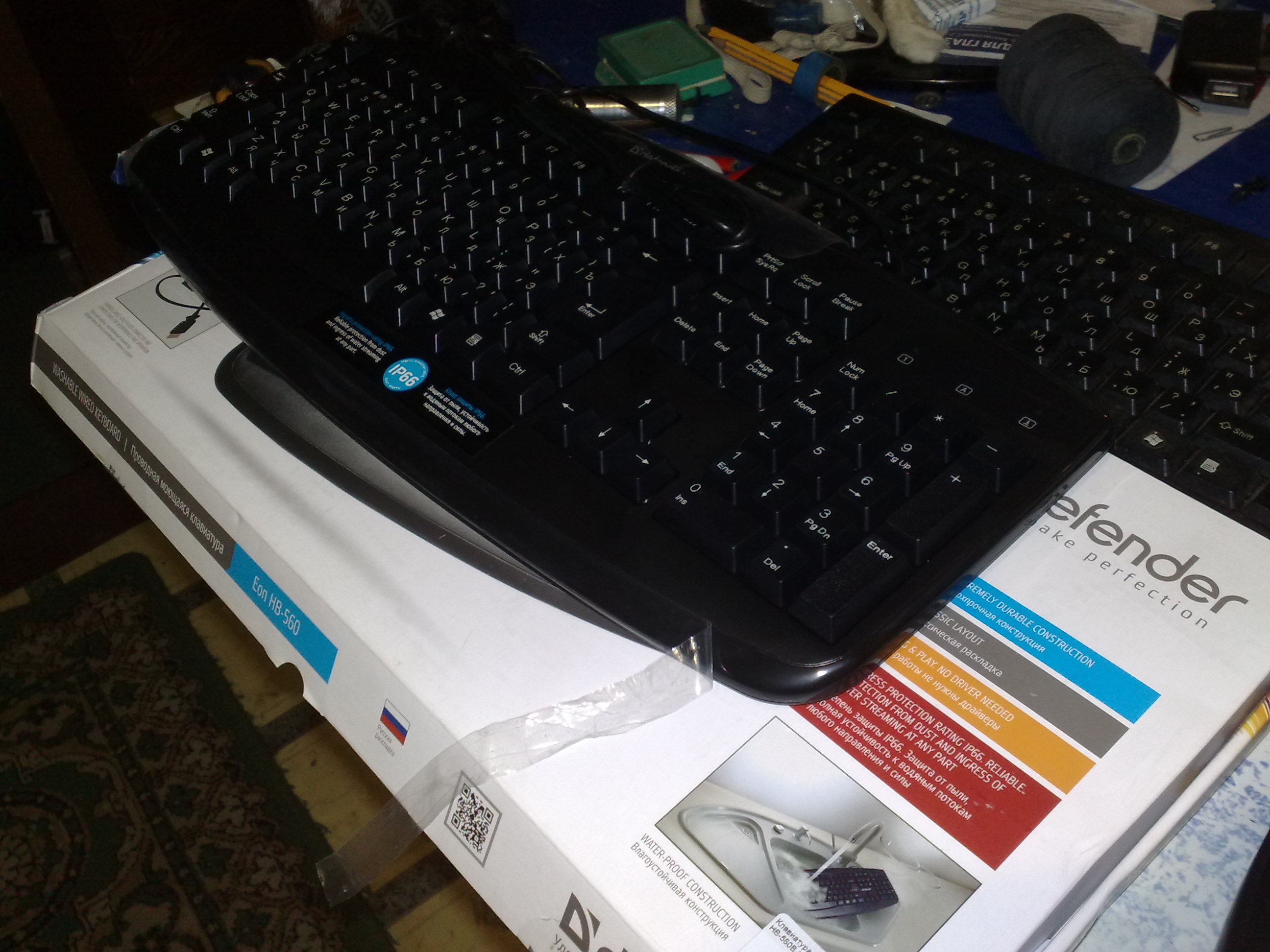

сегодня купил для станка стационарную клаву . которая будет лежать у монитора .
020320151569.jpg (3734 просмотра) <a class='original' href='./download/file.php?id=44361&mode=view' target=_blank>Загрузить оригинал (933.75 КБ)</a>
020320151571.jpg (3734 просмотра) <a class='original' href='./download/file.php?id=44362&mode=view' target=_blank>Загрузить оригинал (613.03 КБ)</a>
020320151572.jpg (3734 просмотра) <a class='original' href='./download/file.php?id=44363&mode=view' target=_blank>Загрузить оригинал (880.46 КБ)</a>
и еще есть радило . которая лежит рядом .. и еще джойстик радио . который будет ходить сомной вокруг станка
Смело они намписали, про направление и силу... А если ей по кнопкам кёрхером засандалить, они деньги вернут? )))
master_70
Сообщения: 1922
Репутация: 317
N1X писал(а):Смело они намписали, про направление и силу... А если ей по кнопкам кёрхером засандалить, они деньги вернут? )))
это не страшно . просто викинуть останется. а вот когда пыли небьется и начинает заедать клавиши . то уже обидно становится
у меня так было
нажал стрелку и оно как побежало кнопка заела .
пока по клаве не долбанул . только тогда встала наместо.
а тут промыл и все пучком
:hehehe: :hehehe: :hehehe: :hehehe: :hehehe:
От пыли и от влаги она конечно защищена, но вот от стружки под кнопками в самый неожиданный момент её поплохеет. Проверено многократно...
master_70
Сообщения: 1922
Репутация: 317
UAVpilot писал(а):От пыли и от влаги она конечно защищена, но вот от стружки под кнопками в самый неожиданный момент её поплохеет. Проверено многократно...
н она не устанка стоять будет а на стойке . стойка далеко от стружек . и высако
а пыль все суща зараза. . еще и сделаю накидку сверху из пленки . а накнопки наклейки на пленке напечатаю . разноцветные . . ;) будет информативно и думаю на долго
да и цена не большая 600р . арантия полгода . поработаю активно и промою
если глюканет . отнесу в магазин обратно .
:eat:
master_70 писал(а):н она не устанка стоять будет а на стойке . стойка далеко от стружек . и высако
Стружка тоже будет везде, даже закрытый бокс не спасает - от станка к клавиатуре переносится на рукавах...
master_70 писал(а):еще и сделаю накидку сверху из пленки . а накнопки наклейки на пленке напечатаю . разноцветные .
Через плёнку нажимать кнопки не получится.

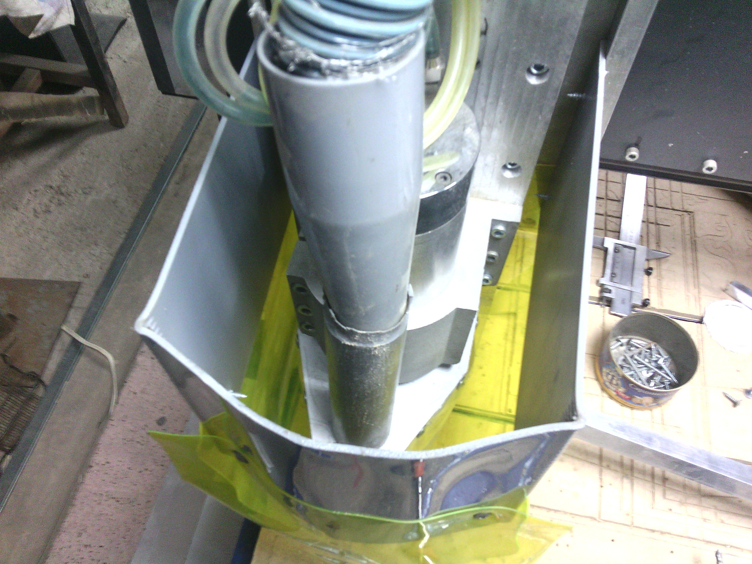

сделал сегодня пробный стружка отбойник.
IMG_20150321_213006.jpg (2846 просмотров) <a class='original' href='./download/file.php?id=46135&mode=view' target=_blank>Загрузить оригинал (1.4 МБ)</a>
IMG_20150321_213012.jpg (2846 просмотров) <a class='original' href='./download/file.php?id=46136&mode=view' target=_blank>Загрузить оригинал (1.16 МБ)</a>
IMG_20150321_213021.jpg (2846 просмотров) <a class='original' href='./download/file.php?id=46137&mode=view' target=_blank>Загрузить оригинал (1.13 МБ)</a>
IMG_20150321_220034.jpg (2846 просмотров) <a class='original' href='./download/file.php?id=46138&mode=view' target=_blank>Загрузить оригинал (1.1 МБ)</a>
IMG_20150321_220131.jpg (2846 просмотров) <a class='original' href='./download/file.php?id=46139&mode=view' target=_blank>Загрузить оригинал (1.05 МБ)</a>
https://www.youtube.com/watch?v=5tYW0-YWifg
https://www.youtube.com/watch?v=HZ6zneK6YVU
ну и проверил его обтесав стол под ноль. выравнял так сказать . . есть канешно недочеты
устраним по мере возможностй .
IMG_20150321_235933.jpg (2846 просмотров) <a class='original' href='./download/file.php?id=46140&mode=view' target=_blank>Загрузить оригинал (1.06 МБ)</a>
https://www.youtube.com/watch?v=QnUzioEHSo8

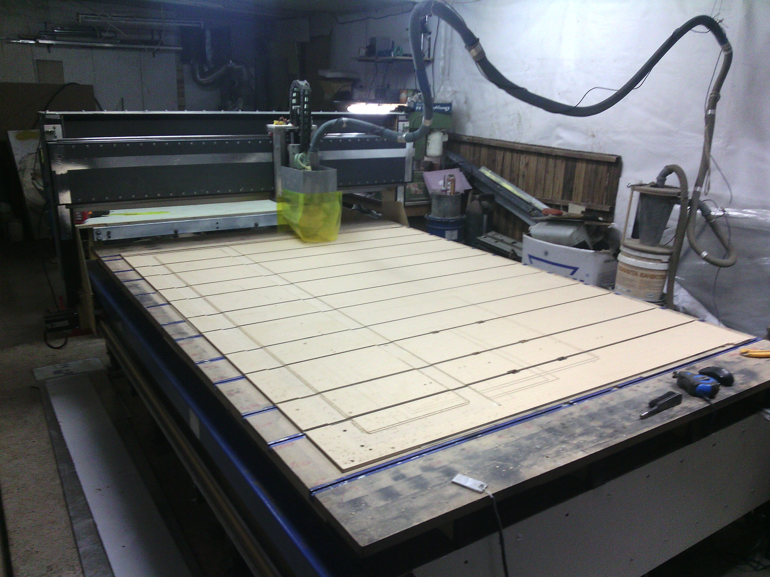

Askov
Сообщения: 1098
Репутация: 732
Сообщение Askov »
[quote="master_70"]сделал сегодня пробный стружка отбойник.
если не сложно, еще дубль про стружко отбойник, более подробно.
