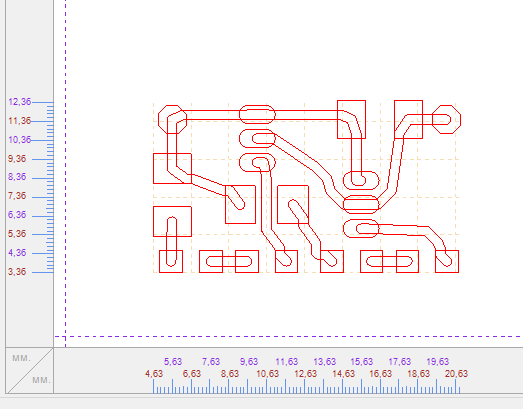

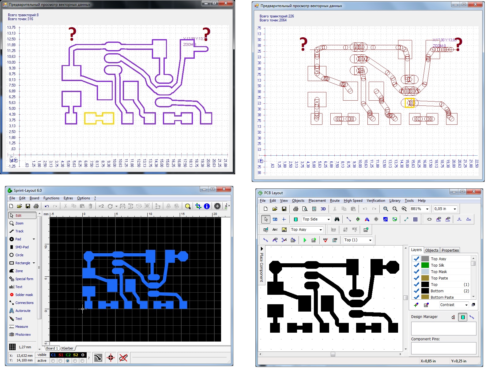

Я проявил чудеса тупизма - не смог импортировать в Конструктор Г-Кода GERBER файл ни из DipTrace, ни из Sprint Layout
При попытке выполнить пресет 00007 для Sprint Layout, программа уходит в бесконечную задумчивость а иногда вылетает по нехватке памяти.
Тот же пресет для DipTrace формирует искаженную картинку, состоящую из больших дуг, сходящихся в одной точке.
Но я не оставлял надежд импортировать файл из Autodesk Eagle. Полазил в её постпроцессоре и сумел выгрузить почти пригодный файл.
Но проявилась досадная ошибка - недогрузились восьмиугольники (в верхних углах платы)
Причеи тот же гербер-файл я скормил DipTrace и Sprint Layout - они съели его без ошибок, т.е. все два восьмиугольника оказались на своем месте.
На всякий случай приложу гербер-файл.

Я изменил форму проблемных контактных площадок с восьмиугольных на квадратные.SergK писал(а):Я из KiCad гербер загружал в Конструктор. Всё корректно отображается даже квадратные (имеющие углы) контактные площадки.
Теперь всё загрузилось (Sprint Layout).

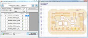

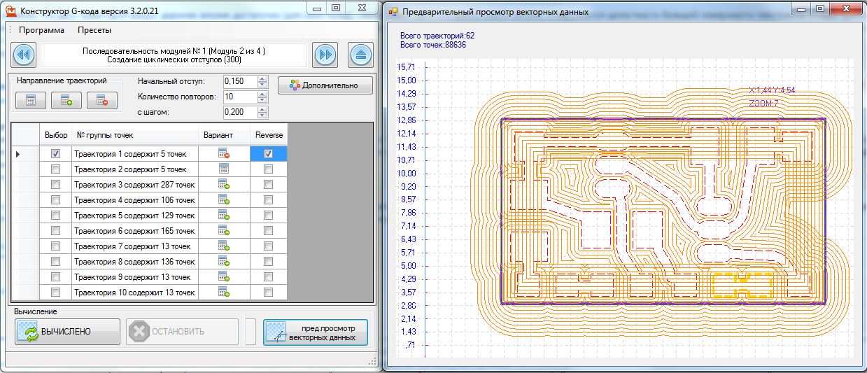

Пока не могу понять логику работы модуля 300. Какое-то шаманство вчера позволило мне создать правильную траекторию "отступов"
А сегодня - только с гипертрофированным контуром платы. Т.е. фреза выйдет за рамки платы на N отступов и будет грызть медь на участке, который всё равно будет потом отрезан.
Иначе не получается - только тронешь эту траекторию - исчезают или перестраиваются на внутренние все остальные отступы.
Еще пожелание: либо заставить прогу принимать любой вид десятичного разделителя (точку или запятую) или выдавать предупреждение при вводе неправильного. Прога тогда просто молча ставит 0 и формирует файл с этим значением.
G-код обрезки контура сформировался объёмом 14500 КБ

В обновленной версии планирую доработать модуль до более понятного состояния, а заодно запишу видео, конкретно по данному модулю, т.к. он получился очень универсальный, но без объяснения теории, логику работы не понять....Курдль писал(а):Пока не могу понять логику работы модуля 300.

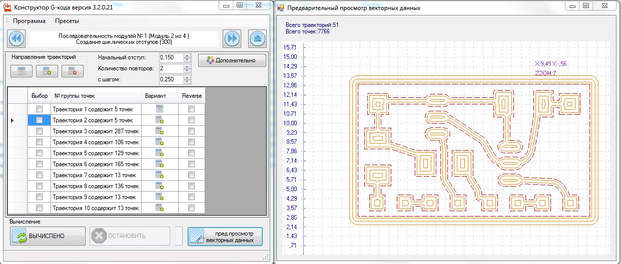

Я пришёл к мнению, что двух траекторий вокруг дорожек вполне достаточно (для моих нужд). Много траекторий это долго, много опилок, и нарушается целостность большой поверхности текстолита. А пара траекторий вокруг дорожек позволяет отделить их от остальной меди, которую я потом отрываю от текстолита вручную (поддел скальпелем за угол и оторвал). Отрывать от текстолита не нужную медь тоже муторно, но это не 3 часа ожидания фрезеровки всей платы.Курдль писал(а):...
Иначе не получается - только тронешь эту траекторию - исчезают или перестраиваются на внутренние все остальные отступы. ...
Хотя это скорее всего пригодно только на не больших платах с малым количеством дорожек.

Я пробовал гравером проходить 3-4 траектории вокруг дорожек, с отступом по 0.2 на каждом проходе от исходного контура, в итоге дорожки отделялись от меди примерно на ~0.5 мм, а потом менял на кукурузу диаметром 1 мм, и ей с отступом 0.6 от контуров дорожек делал несколько проходов, с отступом по 0.8, и в принципе расстояние отделения дорожек от меди получалось неплохо.SergK писал(а): Я пришёл к мнению, что двух траекторий вокруг дорожек вполне достаточно (для моих нужд). Много траекторий это долго, много опилок, и нарушается целостность большой поверхности текстолита. А пара траекторий вокруг дорожек позволяет отделить их от остальной меди, которую я потом отрываю от текстолита вручную (поддел скальпелем за угол и оторвал). Отрывать от текстолита не нужную медь тоже муторно, но это не 3 часа ожидания фрезеровки всей платы.

1. Я добился загрузки GERBER-файла из под Eagle CAD. Кто захочет повторить, - постпроцессор называется GERBER_RS274_33MMselenur писал(а):Я пробовал гравером проходить 3-4 траектории вокруг дорожек, с отступом по 0.2 на каждом проходе от исходного контура, в итоге дорожки отделялись от меди примерно на ~0.5 мм, а потом менял на кукурузу диаметром 1 мм, и ей с отступом 0.6 от контуров дорожек делал несколько проходов, с отступом по 0.8, и в принципе расстояние отделения дорожек от меди получалось неплохо.
Но только после того, как убрал из модели все восьмиугольные площадки (заменил их на квадратные).
Кстати, после такой замены корректно загрузились GERBER-файлы и из под Spring Layout, но не из под DeepTrace
2. При загрузке файла "Конструктор G-Кода" обнаружил почему-то 2 траектории контура платы
3. При генерации траекторий в модуле 300, он в каких-то условиях создает траектории внутри дорожек, когда установлены внешние
4. При попытке повернуть траектории контура платы внутрь платы, они наезжают на траектории дорожек и запиливают дорожки

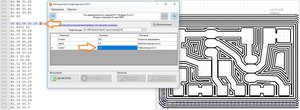

Если рассматривать конкретный пример гербер файла из Eagle, то теперь можно сразу в программу его загружать: Если есть ещё файлы, то могу протестироватьКурдль писал(а):Я проявил чудеса тупизма - не смог импортировать в Конструктор Г-Кода GERBER файл ни из DipTrace, ни из Sprint Layout
