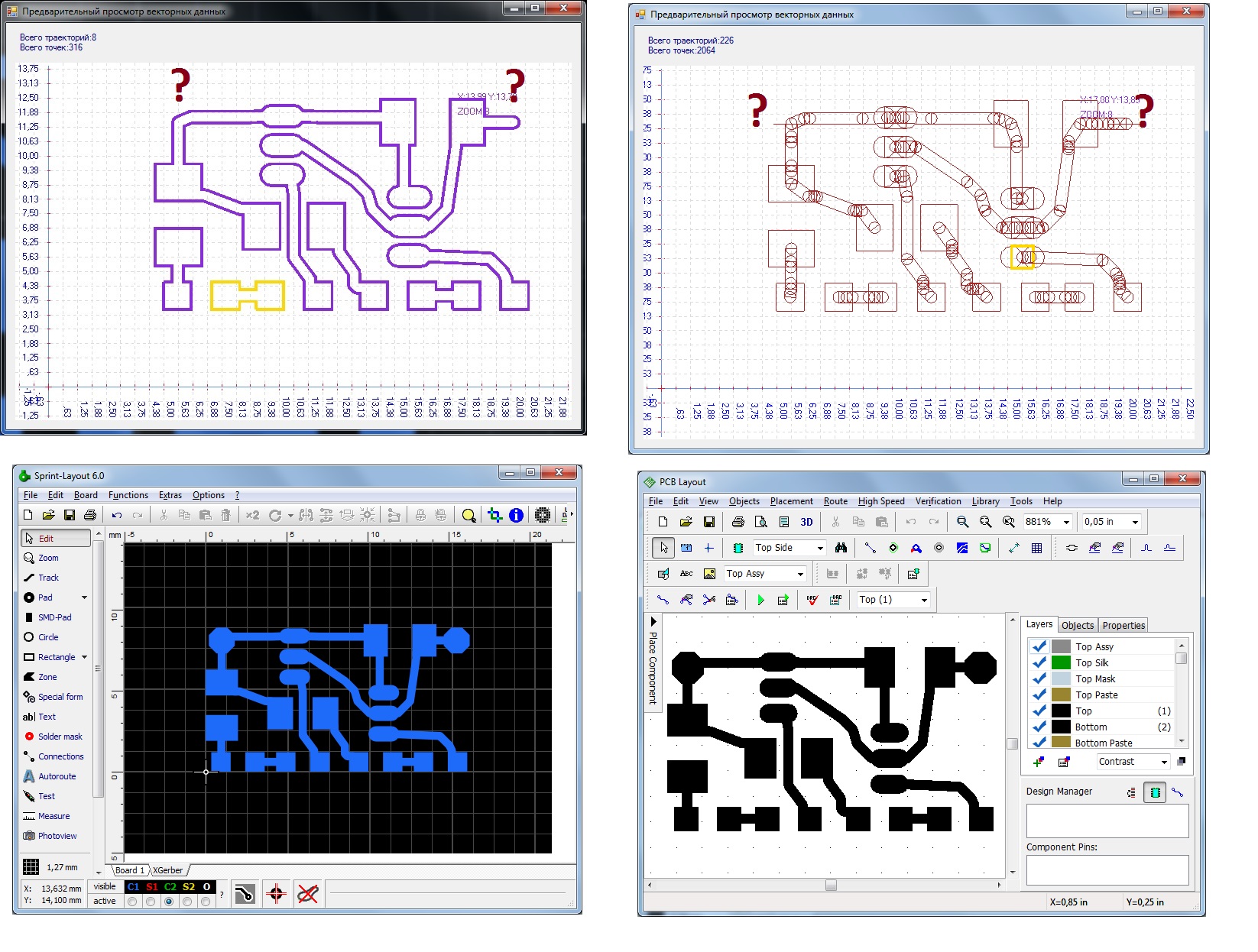

А какая программа на сегодняшний день генерирует гарантированно правильные GERBER-файлы для Конструктора G-Кода?
Пожалуй, пока перечень типов GERBER-файлов не расширится, просто буду с её помощью отправлять файлы.
Курдль писал(а):А какая программа на сегодняшний день генерирует гарантированно правильные GERBER-файлы для Конструктора G-Кода?
Пока я тестировал от спиринта и DipTrace, т.к. с другими не особо знаком.

Я проявил чудеса тупизма - не смог импортировать в Конструктор Г-Кода GERBER файл ни из DipTrace, ни из Sprint Layout :(
При попытке выполнить пресет 00007 для Sprint Layout, программа уходит в бесконечную задумчивость а иногда вылетает по нехватке памяти.
Тот же пресет для DipTrace формирует искаженную картинку, состоящую из больших дуг, сходящихся в одной точке.
Но я не оставлял надежд импортировать файл из Autodesk Eagle. Полазил в её постпроцессоре и сумел выгрузить почти пригодный файл.
Но проявилась досадная ошибка - недогрузились восьмиугольники (в верхних углах платы) :(
Причеи тот же гербер-файл я скормил DipTrace и Sprint Layout - они съели его без ошибок, т.е. все два восьмиугольника оказались на своем месте.
На всякий случай приложу гербер-файл.

Я из KiCad гербер загружал в Конструктор. Всё корректно отображается даже квадратные (имеющие углы) контактные площадки. А если этот гербер прогонять через Лайоут, то в Конструктор гербер начинает загружаться с ошибками.
Но у KiCad файл сверловки в Конструктор грузится только если сначала вручную поправить заголовок файла.

SergK писал(а):Я из KiCad гербер загружал в Конструктор. Всё корректно отображается даже квадратные (имеющие углы) контактные площадки.
Я изменил форму проблемных контактных площадок с восьмиугольных на квадратные.
Теперь всё загрузилось (Sprint Layout).

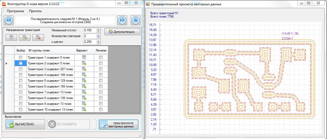

selenur писал(а):Думаю уже дня через 2 закончу с DXF модулем, и перейду к модулям сверловки и гербер, вот там уж постараюсь доработать код так, что-бы не приходилось использовать промежуточные программы
Это было бы шикарно!
А пока - можно я поработаю бесплатным тестировщиком? :)
Пока не могу понять логику работы модуля 300. Какое-то шаманство вчера позволило мне создать правильную траекторию "отступов"
А сегодня - только с гипертрофированным контуром платы. Т.е. фреза выйдет за рамки платы на N отступов и будет грызть медь на участке, который всё равно будет потом отрезан.
Иначе не получается - только тронешь эту траекторию - исчезают или перестраиваются на внутренние все остальные отступы.

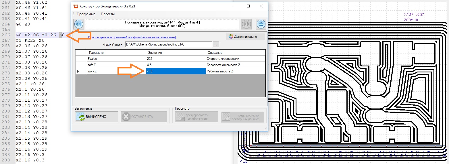

G-код обрезки контура сформировался объёмом 14500 КБ :( Я не стал его запускать даже.

Курдль писал(а):Пока не могу понять логику работы модуля 300.
В обновленной версии планирую доработать модуль до более понятного состояния, а заодно запишу видео, конкретно по данному модулю, т.к. он получился очень универсальный, но без объяснения теории, логику работы не понять....

Курдль писал(а):...
Иначе не получается - только тронешь эту траекторию - исчезают или перестраиваются на внутренние все остальные отступы. ...
Я пришёл к мнению, что двух траекторий вокруг дорожек вполне достаточно (для моих нужд). Много траекторий это долго, много опилок, и нарушается целостность большой поверхности текстолита. А пара траекторий вокруг дорожек позволяет отделить их от остальной меди, которую я потом отрываю от текстолита вручную (поддел скальпелем за угол и оторвал). Отрывать от текстолита не нужную медь тоже муторно, но это не 3 часа ожидания фрезеровки всей платы.
Хотя это скорее всего пригодно только на не больших платах с малым количеством дорожек.

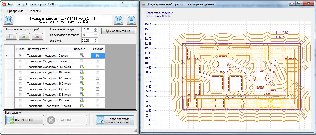

SergK писал(а): Я пришёл к мнению, что двух траекторий вокруг дорожек вполне достаточно (для моих нужд). Много траекторий это долго, много опилок, и нарушается целостность большой поверхности текстолита. А пара траекторий вокруг дорожек позволяет отделить их от остальной меди, которую я потом отрываю от текстолита вручную (поддел скальпелем за угол и оторвал). Отрывать от текстолита не нужную медь тоже муторно, но это не 3 часа ожидания фрезеровки всей платы.
Я пробовал гравером проходить 3-4 траектории вокруг дорожек, с отступом по 0.2 на каждом проходе от исходного контура, в итоге дорожки отделялись от меди примерно на ~0.5 мм, а потом менял на кукурузу диаметром 1 мм, и ей с отступом 0.6 от контуров дорожек делал несколько проходов, с отступом по 0.8, и в принципе расстояние отделения дорожек от меди получалось неплохо.

1. Я добился загрузки GERBER-файла из под Eagle CAD. Кто захочет повторить, - постпроцессор называется GERBER_RS274_33MM
Но только после того, как убрал из модели все восьмиугольные площадки (заменил их на квадратные).
Кстати, после такой замены корректно загрузились GERBER-файлы и из под Spring Layout, но не из под DeepTrace
2. При загрузке файла "Конструктор G-Кода" обнаружил почему-то 2 траектории контура платы
3. При генерации траекторий в модуле 300, он в каких-то условиях создает траектории внутри дорожек, когда установлены внешние
4. При попытке повернуть траектории контура платы внутрь платы, они наезжают на траектории дорожек и запиливают дорожки
