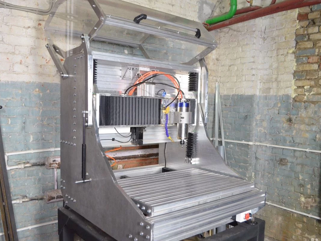

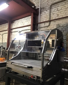

Друзья-станочники, на Авито нашёл такое чудо -
Как думаете - удобен ли такой кабинет? В смысле, даже не кабинет, а вот эта откидывающаяся дверца из сегментов?

когда кабинет жестче самого станка) или там всё таки ось Z это не целиком малый закрытый портал который ходит по рельсам сбоку и висит на швп посередине, а стол не на висящих рельсах?)Dimka писал(а):Друзья-станочники, на Авито нашёл такое чудо -
Дверца в целом удобная, главное чтоб стружки было куда ссыпаться вниз. Единственный минус - когда поднимаешь с неё стекать и сыпаться может. Но это уже смотря какой станок)Dimka писал(а):Как думаете - удобен ли такой кабинет? В смысле, даже не кабинет, а вот эта откидывающаяся дверца из сегментов?

hmnijp, этого не знаю, вот тут можно рассмотреть подробнее - https://www.avito.ru/moskva/oborudovani ... 1863942795 .
Меня в данном случае интересует, удобно ли с таким кабинетом работать. Я не ЧПУ станочник и как делать кабинет для портальника - пока не знаю. Этот вариант сходу понравился - не нужно пространства для открытия дверей сбоку, доступ в рабочую зону хороший..

У Z-ки (весь портал опускается) хреновый привод, один винт посередине. Надо было два ШВП по краям возле рельс ставить. Столько инженерных решений, а такой момент жёсткости упущен. В станках главное не красиво, а жёстко, надёжно и стабильно.
Когда оператор пропишет себе по башке или руке крышкой кабинета, эргономика заиграет новыми красками в виде трёхэтажного мата

Не, здесь, всё-таки, не просто дверца откидывающаяся, а она ещё и складывается и оказывается сверху. Если б просто дверь была - понятно, что вариант не очень. А здесь заманчиво выглядит.MX_Master писал(а):Когда оператор пропишет себе по башке или руке крышкой кабинета
П.С. Если у кого-нибудь сохранена картиночка типа "Кабинет для портальника моей мечты" - скидывайте, не стесняйтесь

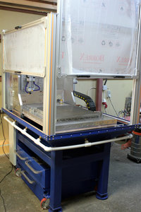

У старых датрон примерно такая-же дверь.
Вот если подвижный стол, то можно поменьше и поинтереснее сделать. а так только вокруг закрывать.
У сделайстанок кабинет простой и вроде как рабочий - всё стекает внутрь как и должно, наружу не сыпется, и конструкция простая. Главное противовесы-газлифты, чтоб по рукам не било)
https://www.sdelaistanok.ru/foto-stanki

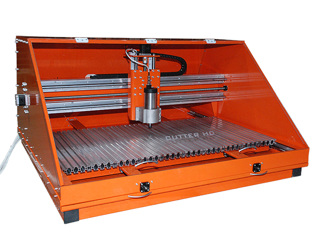

Вот так себе думал сделать. Но в этом варианте точно можно по рукам себе или по макушке огрести
. А так, газлифты по бокам помогут

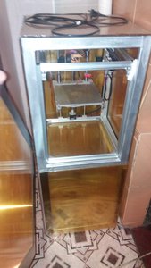

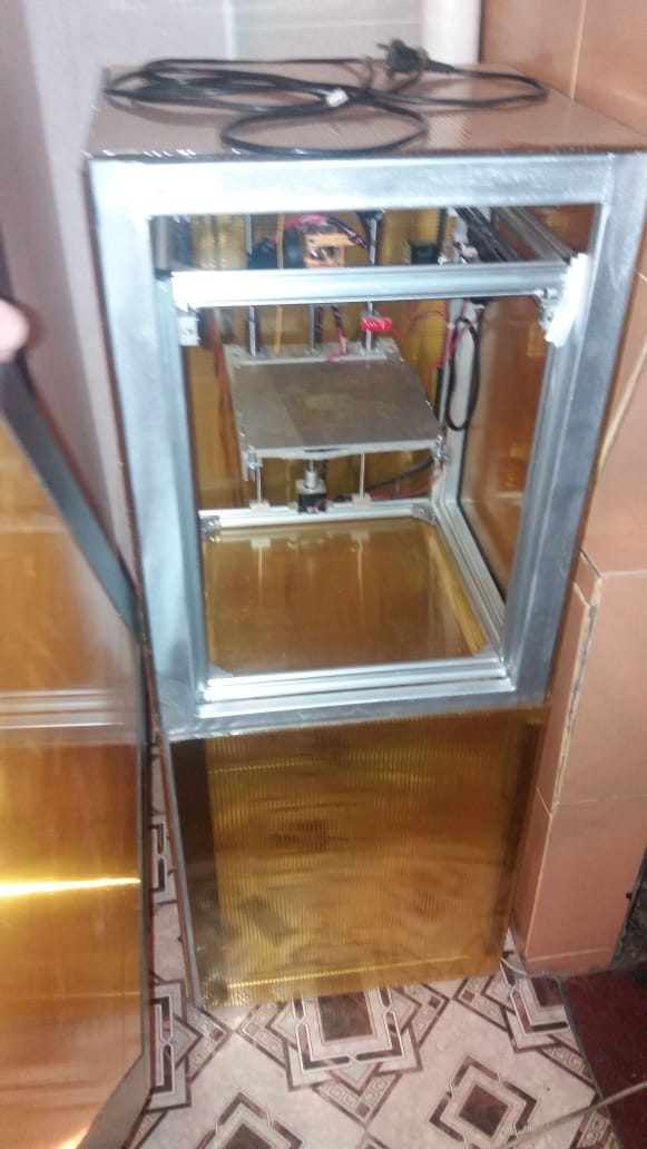

и так тоже можно. Фрезер тоже за занавеской, а для принтера вот такую коробушку сделал.
Поликарбонат остался, ну не выкидывать же
На края поликарбоната приклеил магнитную пленку из фототоваров, держит неплохо, но от вибрации листы "съезжают" под своей тяжестью. Для принтера нормально, а вот для фрезера необходимо предусмотреть какие-то выступы.
Сборка-разборка в условиях стесненного пространства теперь не вызывает затруднений.

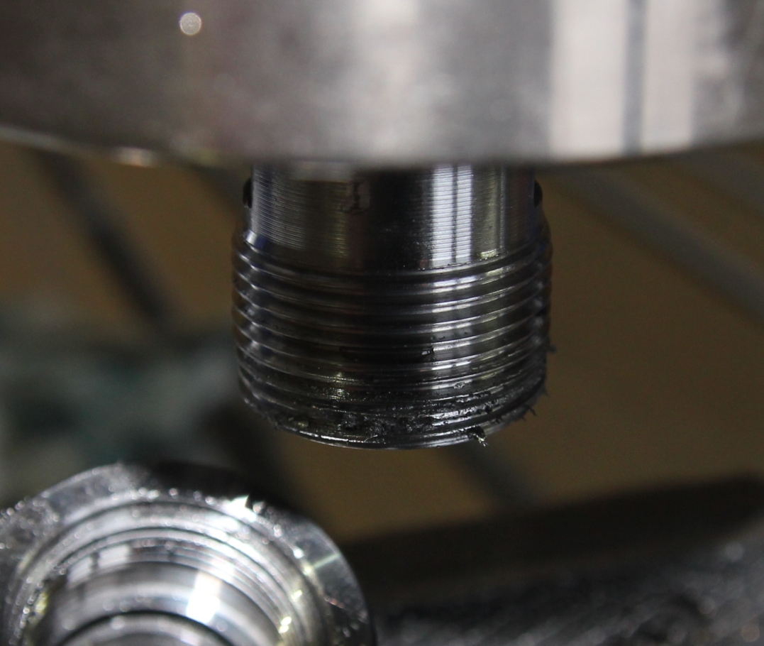

Всем здравия!!!
Случилась сегодня неприятность. Начал откручивать гайку шпинделя и она ближе к концу тупо встала.
Промучился пару часов, поливал маслом, гонял аккуратно вперед назад. Еле скрутил.
Резьба покоцана (щербатая) один виток на валу как буд-то чуть замят.
На поверхности резьбы типа песочек, судя по прилипанию к магниту, эта сама резьба.
Промыл калошей, смазал консистентной смазкой и с силой, но аккуратно прогнал гайку туда обратно. Замятый виток подправился, но локальная щербатость резьбы
осталось. Гайка теперь от руки на небольшом участке в пару витков не идет, только если ключиком. Но ключем идет относительно легко и почти без закусывания.
От чего такое могло случится ? Может кто сталкивался ?
Фрезеровал на днях алюминий совсем простую деталь на 5 минут фрезой 4-кой. При установке цанги и фрезы все продул, все было чисто.
Нагрузка при фрезеровке была не долгой и не значительной.
Или я зажимаю неправильно ?
Делаю это так:
Очищаю, продуваю гайку и цангу, вал при необходимости. Вщелкиваю цангу в гаку, вставляю фрезу и аккуратно от руки накручиваю на упора.
Далее ключами протягиваю. Длина ключа примерно 20см. Тяну не со всей дури, но крепко так.
Может сильно тяну, или резьбу мазать консистентной смазкой надо чуток ?
Переживаю, что второго такого залипа резьба на валу не переживет.

Что пошло не так не берусь сказать, а вот прогнать резьбу советую. Абразивом не пользовался?

Не нашел плашку 25*1,5, а то прогнал бы конечно. Гайка тверже вала ей и гонял раз 10.Kupfershcmidt писал(а):Что пошло не так не берусь сказать, а вот прогнать резьбу советую. Абразивом не пользовался?
Абразивом не пользовался, последнее время активно фрезеровал дюраль.
Может графитовой смазкой мазать ... чуток
