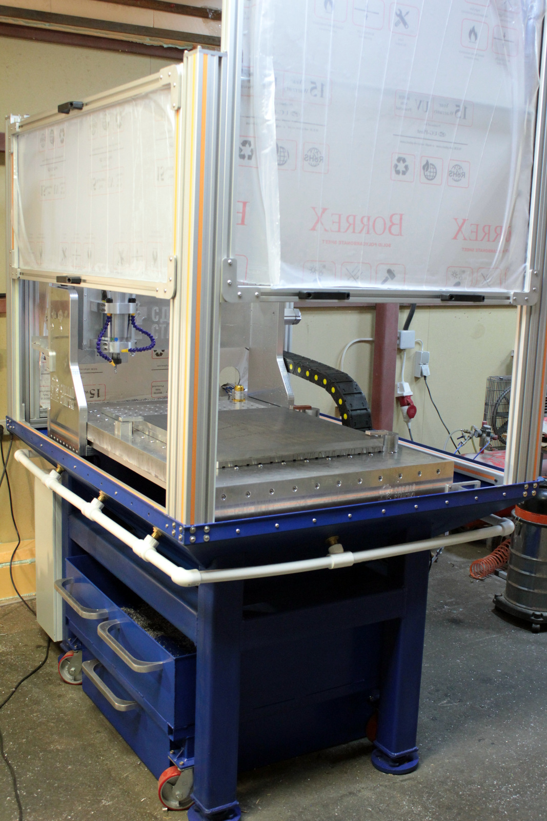

Друзья-станочники, на Авито нашёл такое чудо -
защита.png (2578 просмотров) <a class='original' href='./download/file.php?id=174554&mode=view' target=_blank>Загрузить оригинал (1.49 МБ)</a>
защита2.png (2578 просмотров) <a class='original' href='./download/file.php?id=174555&mode=view' target=_blank>Загрузить оригинал (962.5 КБ)</a>
Как думаете - удобен ли такой кабинет? В смысле, даже не кабинет, а вот эта откидывающаяся дверца из сегментов?

Dimka писал(а):Друзья-станочники, на Авито нашёл такое чудо -
когда кабинет жестче самого станка) или там всё таки ось Z это не целиком малый закрытый портал который ходит по рельсам сбоку и висит на швп посередине, а стол не на висящих рельсах?)
Dimka писал(а):Как думаете - удобен ли такой кабинет? В смысле, даже не кабинет, а вот эта откидывающаяся дверца из сегментов?
Дверца в целом удобная, главное чтоб стружки было куда ссыпаться вниз. Единственный минус - когда поднимаешь с неё стекать и сыпаться может. Но это уже смотря какой станок)

hmnijp, этого не знаю, вот тут можно рассмотреть подробнее - https://www.avito.ru/moskva/oborudovani ... 1863942795 .
Меня в данном случае интересует, удобно ли с таким кабинетом работать. Я не ЧПУ станочник и как делать кабинет для портальника - пока не знаю. Этот вариант сходу понравился - не нужно пространства для открытия дверей сбоку, доступ в рабочую зону хороший..
Сообщения: 7490
У Z-ки (весь портал опускается) хреновый привод, один винт посередине. Надо было два ШВП по краям возле рельс ставить. Столько инженерных решений, а такой момент жёсткости упущен. В станках главное не красиво, а жёстко, надёжно и стабильно.
Когда оператор пропишет себе по башке или руке крышкой кабинета, эргономика заиграет новыми красками в виде трёхэтажного мата ;)

MX_Master писал(а):Когда оператор пропишет себе по башке или руке крышкой кабинета
Не, здесь, всё-таки, не просто дверца откидывающаяся, а она ещё и складывается и оказывается сверху. Если б просто дверь была - понятно, что вариант не очень. А здесь заманчиво выглядит.

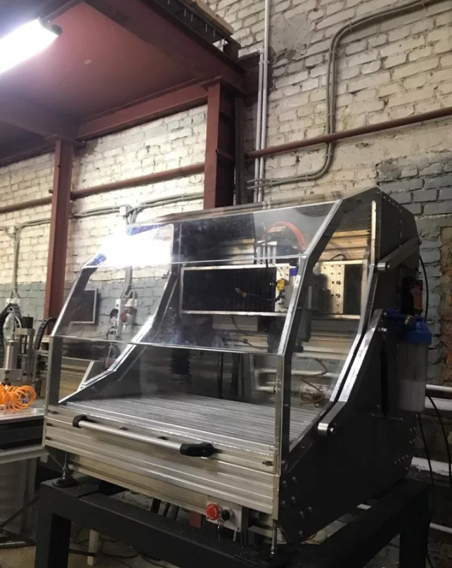

У сделайстанок кабинет простой и вроде как рабочий - всё стекает внутрь как и должно, наружу не сыпется, и конструкция простая. Главное противовесы-газлифты, чтоб по рукам не било)
https://www.sdelaistanok.ru/foto-stanki

HeavyToshik
Сообщения: 406
Репутация: 35
Настоящее имя: Антон
Сообщение HeavyToshik »
Вот так себе думал сделать. Но в этом варианте точно можно по рукам себе или по макушке огрести :hehehe: . А так, газлифты по бокам помогут

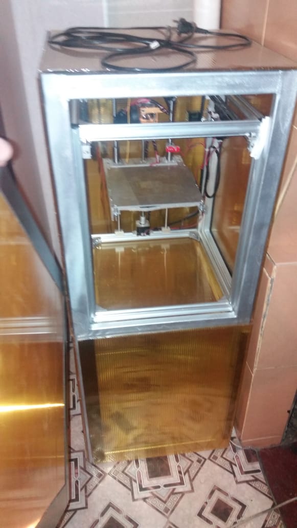

и так тоже можно. Фрезер тоже за занавеской, а для принтера вот такую коробушку сделал.
IMG-20191212-WA0036.jpg (2428 просмотров) <a class='original' href='./download/file.php?id=174593&mode=view' target=_blank>Загрузить оригинал (63.66 КБ)</a>
Поликарбонат остался, ну не выкидывать же :))
На края поликарбоната приклеил магнитную пленку из фототоваров, держит неплохо, но от вибрации листы "съезжают" под своей тяжестью. Для принтера нормально, а вот для фрезера необходимо предусмотреть какие-то выступы.
Сборка-разборка в условиях стесненного пространства теперь не вызывает затруднений.
