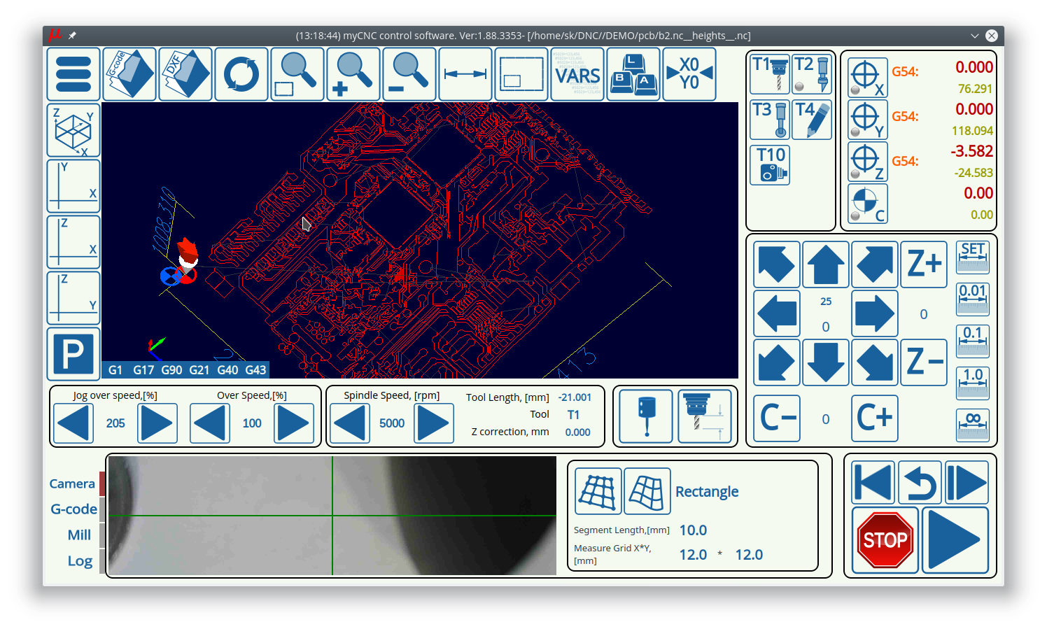

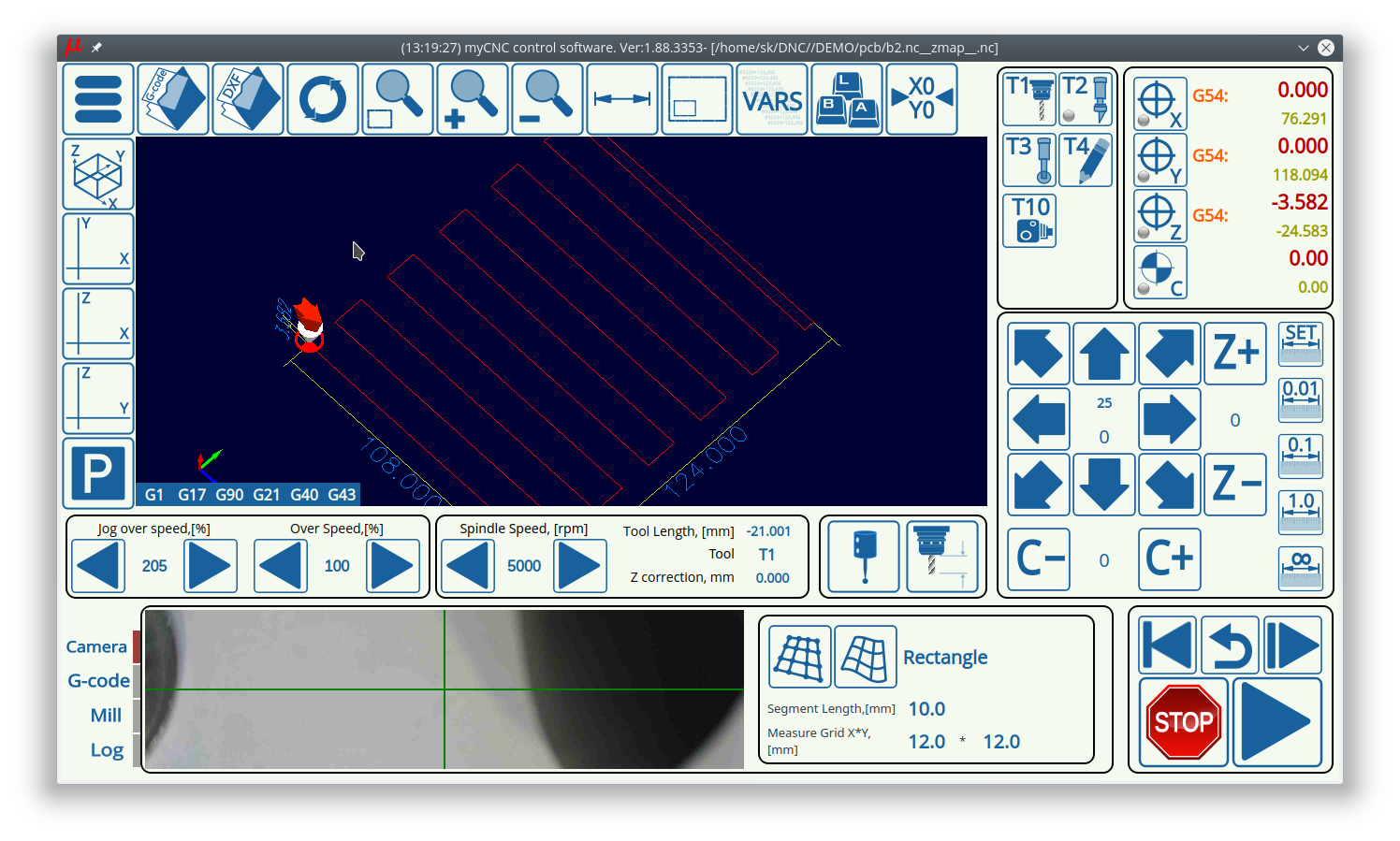

Sagoth писал(а): Так ведь можно не только стол измерять, но и заготовку. Допустим надо сделать 3д рельеф на поверхности, а поверхность не совсем ровная (так задумано). Станок сканирует поверхность, создает карту и по этой карте изменяет УП
Сделали соответствующую заготовку
По одной кнопке Система создает программу для снятия карты промеров,
После отработки УП карты промеров, при нажатии на вторую кнопку Система корректирует соответствующим образом высоты в g-коде.
mycnc-update-001-19.png (3505 просмотров) <a class='original' href='./download/file.php?id=168693&mode=view' target=_blank>Загрузить оригинал (215.76 КБ)</a>
mycnc-update-001-18.png (3505 просмотров) <a class='original' href='./download/file.php?id=168692&mode=view' target=_blank>Загрузить оригинал (259.13 КБ)</a>

Для активации данной функции замера кривизны заготовки нужно прошивать контроллер? Если да то какой прошивкой? И не слетят мои настроики генератора серва шпинделя после прошивки? Эти кнопки добавлены только на этой новой оболочке на старой их нет?
